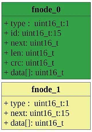

Rysunek 3. Jednostka alokacji może przechowywać jeden z dwóch rodzajów danych, nagłówek oznaczony fnode_0 oraz dane wraz ze wskaźnikiem następnej jednostki alokacji oznaczonym fnode_1
Działanie klasy fsenv oparte jest o ideę listy jednokierunkowej, oraz mechanizm podziału dostępnej pamięci na stałe jednostki alokacji. Rozmiar jednostki dobierany jest dynamicznie w zależności od wielkości pamięci. Jednostka alokacji może przechowywać jeden z dwóch rodzajów danych, nagłówek oznaczony fnode_0 oraz dane wraz ze wskaźnikiem następnej jednostki alokacji oznaczonym fnode_1 (rysunek 3).
Każda nowa zmienna rozpoczyna się od jednostki alokacji typu fnode_0, której znaczenie pól jest następujące:
type - identyfikator jednostki alokacji, gdzie wartość 0 oznacza typ fnode_0, a wartośc 1 typ fnode_1,
id - identyfikator / klucz zmiennej,
next - adres następnej jednostki alokacji, jeśli zmienna nie mieści w pojedynczej jednostce,
len - rozmiar danych przechowywanych,
crc - suma CRC16 weryfikująca integralność danych,
data[] - dane do przechowania.
Jeśli dane która powinny zostać zapisana pod danym identyfikatorem zmieszczą się w polu data[] w nagłówku typu fnode_0, wówczas kolejna jednostka typu fnode_1 nie będzie występować, a pole next przyjmie wartość node_end. Jeśli w polu data[] nagłówka nie uda się zmieścić wszystkich danych, zmienna next będzie zawierała adres następnej jednostki alokacji typu fnode_1.
Jednostka alokacji typu fnode_1 zawiera jedynie identyfikator pola type = 1 oraz adres następnej jednostki alokacji, po czym następują właściwe dane do przechowania. Jeśli pole danych nie zmieści się w kolejnej jednostce alokacji typu fnode_1, wówczas pole next będzie zawierało adres kolejnej jednostki alokacji lub wartość node_end, jeśli jest to ostatnia jednostka alokacji. Na rysunku 4 przedstawiono przykład przedstawiający przydział jednostek alokacji dla dłuższej zmiennej, która wymaga kilku jednostek.

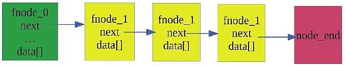

Dodatkowego komentarza wymaga proces kasowania danych realizowany za pomocą metody unset(), Działanie tej metody jest zależne od typu pamięci, z którą klasa fsenv współpracuje. W przypadku pamięci o zapisie swobodnym np. EEPROM kasowanie zmiennej polega na przejściu przez wszystkie wykorzystywane jednostki alokacji i zapisaniu do ich pól next wartości node_dirty = 0.
Rysunek 4. Przykład przedstawiający przydział jednostek alokacji dla zmiennej wymagającej kilku jednostek
Tak oznaczona zmienna może być ponownie wykorzystywana (podobnie jak jednostka oznaczona jako node_empty = 0xffff) podczas wywołania metody set(). Zupełnie inaczej wygląda sytuacja w przypadku pamięci z podziałem na strony, gdzie ponowny zapis danych do danej komórki wymaga usunięcia zawartości całej strony pamięci.
W tym przypadku działanie algorytmu jest odmienne i metoda set() alokując nowe jednostki wykorzystuje tylko zmienne typu node_unused = 0xffff, natomiast metoda unset() wpisuje w pole next wartości node_dirty = 0. Jeśli na danej stronie pamięci nie uda się znaleźć wolnej jednostki alokacji uruchamiany jest proces "odśmiecania" strony polegający na przeniesieniu używanych danych na nieużywaną stronę, a następnie skasowaniu nieużywanego bloku.
