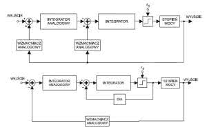

Rysunek 3. Uproszczone schematy blokowe czterech wzmacniaczy PWM

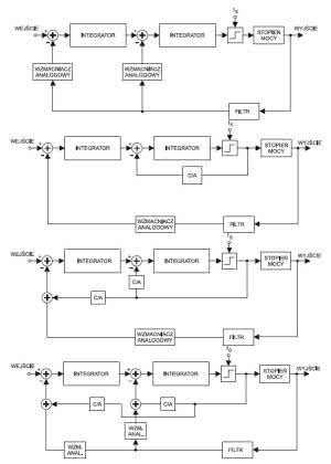

Rysunek 4. Zmodyfikowane schematy wzmacniaczy PWM

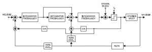

Rysunek 5. Uproszczony schemat wzmacniacza PWM 3-go rzędu
Na rysunkach 3a...d umieszczono uproszczone schematy blokowe czterech wzmacniaczy PWM drugiego rzędu, nadpróbkujących i kształtujących sygnał zakłóceń. Sygnał wejściowy podawany jest na pierwszy integrator przez sumator. Wyjście pierwszego integratora przez sumator podawane jest na wejście drugiego. Synchroniczny komparator, próbkujący z częstotliwością fS, odbiera sygnał wyjściowy drugiego integratora i przesyła wynikowy sygnał logiczny do stopnia mocy. Zależnie od zastosowanego wariantu, wyjście stopnia mocy jest sprzężone selektywnie z wejściami integratorów poprzez dolnoprzepustowy filtr antyaliasingowy i bloki regulatorów amplitudy sygnału sprzężenia zwrotnego. Filtr dolnoprzepustowy redukuje zjawisko aliasingu powodowane przez składowe o dużej częstotliwości, obecne na wyjściu przełączającego stopnia mocy. Wzmocnienie regulatorów jest ustawiony w taki sposób, że stopień integratora pracuje na optymalnym poziomie w obrębie swojego zakresu dynamiki. Ten sygnał ciągłego sprzężenia zwrotnego pozwala integratorom "zobaczyć" aktualne zbocza narastające i opadające sygnału wyjściowego oraz wykonać prawidłową kompensację. W aplikacjach, w których na wejście wzmacniacza nie jest podawany sygnał pasmowy, filtr antyaliasingowy może zawierać filtr pasmowy mający częstotliwości odcięcia adekwatne do pasma wzmacnianych sygnałów, a integratory zastępowane są przez pasmowy ekwiwalent, taki jak wzmacniacz pasmowy. Zależnie od wariantu, integratory mogą być skonfigurowane jako integratory pasmowe, dostrojone do właściwego pasma, aby osiągnąć ten sam rezultat. Innymi słowy, pryncypia rozwiązań opisanych wyżej mogą być zastosowane nie tylko do rozwiązań pasmowych, ale również jakiegokolwiek pasma częstotliwości. Na przykład nadpróbkujący, kształtujący zakłócenia procesor sygnałów mieszanych może być zastosowany w stopniu wyjściowym wzmacniacza mocy telefonu komórkowego pracującego w paśmie 900 MHz, potencjalnie – ze względu na podwyższoną sprawność wzmacniacza – bardziej niż dwukrotnie wydłużając czas zasilania z baterii.
W niektórych zaprezentowanych rozwiązaniach stopień komparatora wyjściowego jest również selektywne sprzężony z wyjściem integratora poprzez konwerter C/A, zapewniając cyfrowe sprzężenie zwrotne obok pętli sprzężenia ciągłego. We wzmacniaczu z rys. 3A do integratorów doprowadzony jest tylko sygnał ciągłego sprzężenia zwrotnego. We wzmacniaczu z rys. 3B pętla sprzężenia zwrotnego doprowadzona jest jedynie na wejście pierwszego integratora, podczas gdy pętla sprzężenia cyfrowego doprowadzona jest na wejście drugiego. We wzmacniaczu z rys. 3C pętla sprzężenia cyfrowego doprowadzana jest na wejście drugiego integratora, podczas gdy kombinacja sygnałów sprzężenia ciągłego i cyfrowego doprowadzana jest na wejście pierwszego integratora poprzez sumator, aby skompensować niestabilność pętli wprowadzaną przez opóźnienie filtra dolnoprzepustowego. Na koniec, we wzmacniaczu z rys. 3D kombinacja sygnałów pętli ciągłej i cyfrowej jest podawana na wejścia obu stopni integratorów, bez odejścia od prezentowanych wcześniej idei rozwiązań.

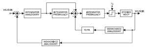

Rysunek 6. Uproszczony schemat blokowy wzmacniacza PWM
Na rysunkach 4a i 4b przedstawiono kolejne modyfikacje wzmacniaczy PWM. W ich pętlach sprzężeń nie zastosowano filtrów antyaliasingowych, ponieważ stopnie integratorów zbudowane są na bazie integratorów pracujących w czasie ciągłym, które z natury akceptują niskie częstotliwości i odrzucają wysokie. Pierwszemu integratorowi w szeregu poświęca się szczególnie dużo uwagi, bo błąd na jego wyjściu jest dominującym źródłem ostatecznych zakłóceń. Następny stopień integratora nie jest już tak krytyczny i dlatego można w nim zastosować integrator próbkujący, pętlę cyfrowego lub ciągłego sprzężenia zwrotnego zawierającą filtr antyaliasingowy lub pracującą bez niego. Na rysunku 5 pokazano uproszczony schemat wzmacniacza PWM 3-go rzędu. Różni się on od poprzednio przedstawionych zastosowaniem nie dwóch, lecz trzech integratorów. Zasada działania jest podobna do opisywanych wcześniej. Innowacją jest zastosowanie drugiego w kolejności integratora, dodatkowo wyposażonego w pętlę sprzężenia "w przód", emulującą sprzężenie zwrotne docierające ze ścieżki sprzężenia zwrotnego do wejścia drugiego integratora. Dodatkowo, połączenie to poprawia zakres dynamiki integratorów, np. zawierających przełączane pojemności. Spotyka się też rozwiązania, w których wejście różnicowe jest podłączane do wejścia komparatora przez sumator. Dzięki temu można podać na wejście szum losowy lub pseudolosowy, w celu wyeliminowania którejś częstotliwości składowej. Na rysunku 6 przedstawiono kolejny, uproszczony schemat blokowy wzmacniacza PWM, zawierającego w swojej strukturze trzy integratory. W nim również wprowadzono sprzężenie "w przód", emulujące sprzężenie zwrotne i poprawiające zakres dynamiki integratorów. W obwód sygnału pętli sprzężenia zwrotnego, doprowadzony na wejście trzeciego integratora, włączono antyaliasingowy filtr dolnoprzepustowy, ponieważ jest to integrator próbkujący.
Zaprezentowane schematy blokowe wzmacniaczy nie wyczerpują opisu wszystkich rozwiązań, które są współcześnie stosowane przez producentów podzespołów. Zwykle jednak typowe wzmacniacze PWM są zbudowane albo zgodnie z którymś ze schematów, albo mają nieco inaczej połączone ze sobą bloki funkcjonalne. Dodatkowo producenci mogą stosować różne rozwiązania w celu wyeliminowania zjawiska aliasingu. Warto również zauważyć, że dostępne rozwiązania nie zamykają się w dziedzinie wzmacniania i obróbki sygnałów analogowych.
