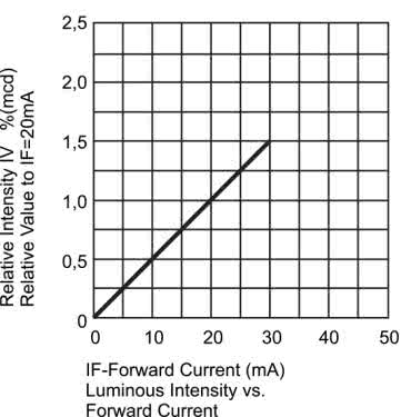

Testy wykazały, że pożądana jasność pojedynczej diody jest uzyskiwana przy natężeniu prądu zasilającego równym 10 μA. Nie należy się temu przesadnie dziwić, wszak ludzkie oko jest szczególnie wyczulone właśnie na barwę zieloną. Z kolei jasność diody zależy od natężenia prądu przez nią płynącego (rysunek 1), więc regulując prąd, uzyskujemy bezpośredni wpływ na jasność światła. Prąd płynący przez diodę najprościej byłoby ograniczyć za pomocą rezystora włączonego z nią w szereg – zwłaszcza że moc na nim tracona będzie znikoma z racji bardzo małego natężenia prądu. Wprawdzie pokazany na rysunku 1 wykres dotyczy prądu przewodzenia rzędu miliamperów, lecz z samej zasady działania diody LED można domniemywać, iż zależność ta powinna być liniowa (lub chociaż quasi-liniowa) w szerokim zakresie prądu przewodzenia.
Rysunek 1. Zależność między prądem diody LED a jej jasnością

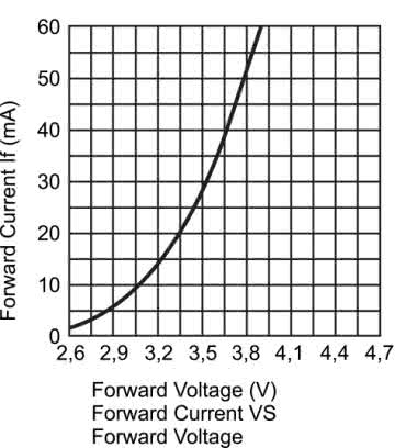

Jednak zamieszczony w nocie katalogowej wykres odzwierciedlający charakterystykę prądowo-napięciową tejże diody – rysunek 2 – okazuje się w obszarze tak niskich prądów zupełnie nieprzydatny. Ma on charakter wybitnie poglądowy, toteż trzeba choćby zgrubnie oszacować napięcie przewodzenia wspomnianej diody w tym obszarze pracy. I tu kolejna niespodzianka – jedna dioda miała w takich warunkach napięcie przewodzenia równe 2,05 V, druga 1,86 V, zaś trzecia 2,23 V. Pomiaru dokonano woltomierzem o rezystancji wewnętrznej 100 MΩ, więc jego wpływ na dokładność tych pomiarów można uznać za pomijalny.
Rysunek 2. Charakterystyka prądowo-napięciowa użytych w projekcie diod LED
Rozbieżności pomiędzy poszczególnymi egzemplarzami są więc doskonale widoczne i niepodważalne, przekraczają 10%. Wpływ na ten stan rzeczy mają zapewne rozrzuty technologiczne, bowiem temperatura elementów podczas próby była niemal jednakowa. Pierwszy wniosek jest taki, że połączenie tych diod równolegle i zasilanie ze wspólnego rezystora ograniczającego ich prąd to pomysł kompletnie nietrafiony, bowiem będą one świecić z zupełnie różną jasnością. Nie pomaga tutaj również charakterystyka czułości oka ludzkiego, która jest zakrzywiona logarytmicznie – inaczej mówiąc: przy niewielkich poziomach jasności różnice są doskonale widoczne, zaś zacierają się dopiero przy znacznie jaśniejszym świetle. Trzeba mieć to na uwadze i naprawdę dobrze zadbać o wyrównanie prądów diod.

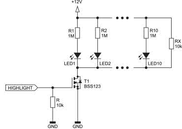

Przyjmując prąd pojedynczej diody na poziomie 10 μA, orientacyjną wartość napięcia przewodzenia na poziomie 2 V i napięcie zasilające równe 12 V, nietrudno jest obliczyć, że na każdy z dziesięciu rezystorów ograniczających prąd tychże diod przypadnie napięcie około 10 V, co przy tak zadanym natężeniu prądu przekłada się na ich rezystancję równą 1 MΩ. Najlepiej, aby były to rezystory o tolerancji 1%, która w dzisiejszych czasach jest już niemal standardem. Trzeba połączyć dziesięć takich gałęzi równolegle i zasilić z pojedynczego klucza tranzystorowego, jak na rysunku 4. Czy to koniec roboty? Niekoniecznie.
Rysunek 4. Schemat ideowy proponowanego rozwiązania

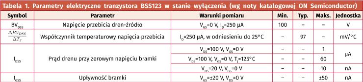

Przy tak niskim prądzie płynącym przez diody warto zwrócić uwagę na zagadnienie prądu zerowego użytego tranzystora. Jego wartość silnie zależy od potencjału drenu, jak również od temperatury złącza. Ponieważ mamy do czynienia z urządzeniem lampowym, trzeba wziąć pod uwagę nagrzewanie się wszystkich podzespołów do temperatury znacznie wyższej od pokojowej. Nota katalogowa tranzystora BSS123 nie obfituje w szczegóły na ten temat – tabela 1 – ale daje pewien pogląd na rząd wielkości tegoż prądu.
Można się spodziewać, że przy temperaturze wyższej od pokojowej prąd może przyjąć wartość nawet kilku mikroamperów. Prąd o takim natężeniu w większości przypadków nie spowoduje żadnych nieprawidłowości w działaniu układu, lecz tutaj może wywołać lekkie, ledwo zauważalne żarzenie się struktur diod LED.

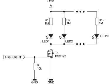

Rysunek 5. Modyfikacja uwzględniająca prąd zerowy drenu tranzystora sterującego
Lepiej byłoby nie dopuścić do podobnego, nieestetycznego w skutkach zjawiska, tym bardziej że rozwiązanie okazuje się niezwykle proste – wystarczy wszystkie gałęzie włączone w dren tranzystora wykonawczego zbocznikować rezystorem o wartości na tyle małej, aby prąd zerowy drenu wywołał na nim spadek napięcia znacznie mniejszy niż napięcie przewodzenia diod. W tym układzie pod ręką były rezystory 10 kΩ, z których jeden został użyty w roli rezystora rozładowującego pojemność bramka-źródło, więc nic nie stało na przeszkodzie, by dodać jeszcze jeden, stanowiący główną drogę dla prądu zerowego drenu. Nawet przy maksymalnej wartości prądu zerowego (tj. 60 μA, którą można uzyskać przy znacznie wyższym napięciu dren-źródło i w ekstremalnie wysokiej temperaturze) na tym rezystorze odłoży się napięcie o wartości 600 mV, czyli znacznie mniej, niż jakakolwiek dioda LED wymaga do świecenia. W typowych warunkach będzie to kilkanaście czy nawet kilkadziesiąt miliwoltów, więc zatkanie tranzystora T1 spowoduje trwałe i pewne wyłączenie sterowanych przez niego diod. Schemat ideowy uwzględniający tę przeróbkę znajduje się na rysunku 5.
