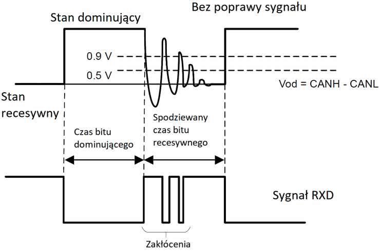

Rysunek 1. Przebieg w sieci CAN i na linii RXD w układzie bez SIC

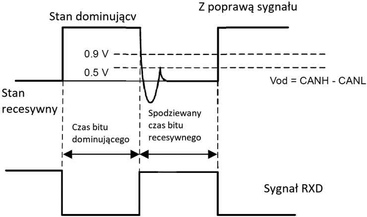

Na rysunku 1 pokazano zwykły transceiver CAN-FD, w którym sygnał magistrali CAN oscyluje powyżej poziomu 900 mV (dominujący próg odbiornika CAN) i poniżej 500 mV (próg recesywny odbiornika CAN), co powoduje odbiór błędnych danych. Na rysunku 2 pokazano, w jaki sposób transceiver obsługujący CAN SIC zgodne z CiA 601-4 tłumi oscylacje sygnału magistrali, dając w rezultacie prawidłowy sygnał RXD.
Rysunek 2. Przebieg w sieci CAN i na linii RXD w układzie z SIC

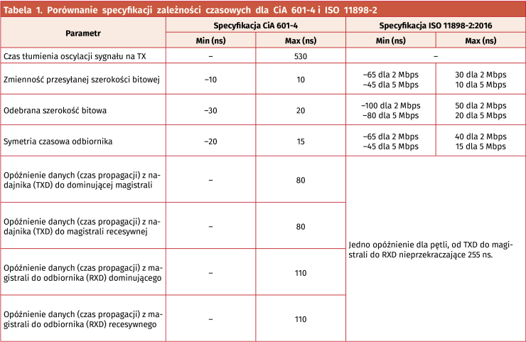

Jeśli chodzi o parametry elektryczne, transceiver CAN SIC zgodny z CiA 601-4 ma znacznie ściślejszą symetrię taktowania bitów i lepszą specyfikację opóźnienia pętli w porównaniu do zwykłego transceivera CAN-FD, jak pokazano w tabeli 1. Dobranie opóźnień ścieżek nadawczych i odbiorczych może pomóc projektantom systemów w jasnym obliczeniu opóźnienia propagacji sieci w obecności innych elementów łańcucha sygnałowego. Należy zauważyć, że taktowanie określone w CiA 601-4 jest niezależne od szybkości transmisji danych i odnosi się zarówno do operacji z szybkością 2, jak i 5 Mb/s.

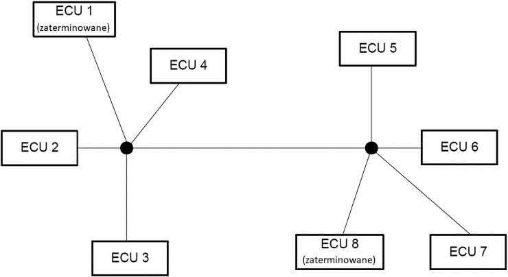

Rysunek 3. Węzły CAN połączone w sieć o topologii gwiazdy
Na rysunku 3 pokazano przykładową sieć w topologii gwiazdy. W takich topologiach z wieloma odgałęzieniami, sygnał podróżujący po magistrali przechodzi wieloma ścieżkami o niedopasowanej impedancji, co może powodować m.in. odbicia sygnału. Zakłócenia te zniekształcają transmisję na magistralo CAN i powodują oscylacje, co skutkuje występowaniem nieprawidłowego poziomu na magistrali CAN i RXD w momencie próbkowania. Chociaż te efekty nie są specyficzne dla sieci CAN-FD, przy pracy z niższą szybkością w klasycznej implementacji CAN czas trwania bitu jest dłuższy, a oscylacje na magistrali na tyle mniejsze, że możliwe jest próbkowanie właściwego bitu, jak pokazano na rysunku 4, co skutkuje poprawną komunikacją, mimo występowania zakłóceń.

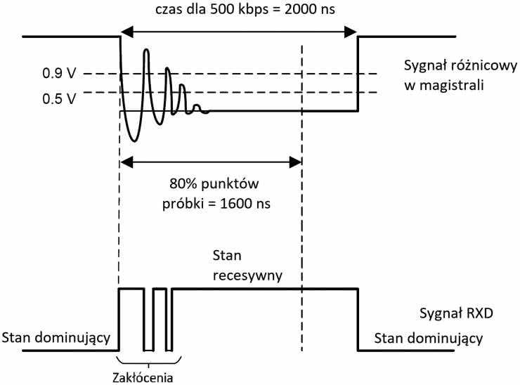

Rysunek 4. Oscylacje magistrali CAN i usterka RXD dla klasycznych prędkości CAN
W przypadku działania CAN-FD z szybkością 5 Mb/s czas trwania bitu wynoszący 200 ns jest o wiele za krótki, aby zaniknęły oscylacje w złożonych topologiach gwiazdy, utrudniając niezawodną komunikację danych. To zniechęca projektantów systemów do korzystania z CAN-FD o pełnej prędkości 5 Mb/s.

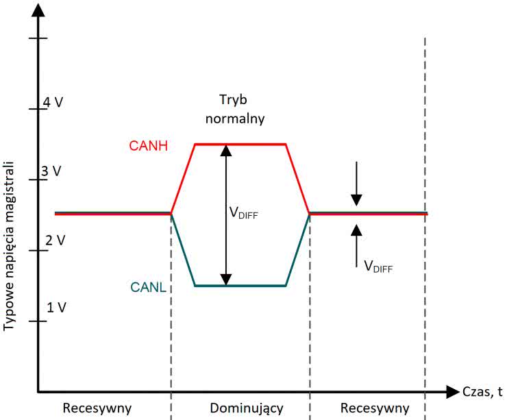

Podczas normalnej pracy magistrala CAN ma dwa stany logiczne: recesywny i dominujący, jak pokazano na rysunku 5. Stan dominujący magistrali występuje podczas sterowania różnicowego magistrali i odpowiada niskiemu poziomowi logicznemu na pinach TXD lub RXD. Stan recesywny magistrali występuje, gdy magistrala jest spolaryzowana do połowy napięcia zasilania przez wewnętrzne rezystory wejściowe (RIN) odbiornika i odpowiada stanowi wysokiemu na pinach TXD i RXD. Stan dominujący zastępuje stan recesywny podczas arbitrażu. Zbocze sygnału od recesywnego do dominującego na szynie CAN jest zwykle czyste, ponieważ jest silnie sterowane przez nadajnik. Różnicowa impedancja wyjściowa transceivera CAN podczas fazy dominującej wynosi około 50 Ω i ściśle odpowiada impedancji charakterystycznej sieci. W przypadku zwykłego transceivera CAN-FD zbocze – przejście ze stanu dominującego do recesywnego – ma miejsce, gdy wyjściowa impedancja różnicowa sterownika nagle osiąga około 60 kΩ, a odbity sygnał natrafia na niedopasowanie impedancji, co powoduje oscylacje.

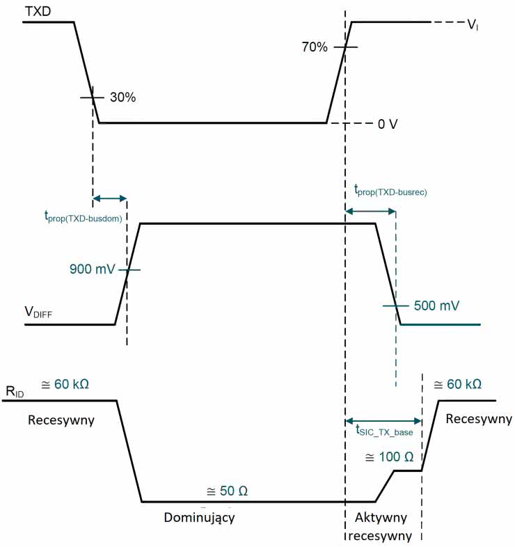

Układ SIC zaimplementowany w nadajniku wykrywa przejście ze stanu dominującego do recesywnego na linii TXD i aktywuje obwód tłumienia oscylacji na wyjściu drivera linii. Sterownik CAN kontynuuje silne recesywne sterowanie magistrali aż do osiągnięcia czasu tSIC_TX_base, czyli czasu tłumienia oscylacji sygnału na TX (patrz tabela 1), tak, że odbicie zmniejsza się, a bit recesywny jest czysty w punkcie próbkowania. W aktywnej fazie recesywnej impedancja wyjściowa nadajnika jest niska (wynosi około 100 Ω). Ponieważ odbity sygnał nie wykazuje dużego niedopasowania impedancji, oscylacje są znacznie wytłumione. Po zakończeniu tej fazy i wejściu urządzenia w pasywną fazę recesywną impedancja wyjściowa sterownika wzrasta do około 60 kΩ. Rysunek 6 obrazuje całą sekwencje zdarzeń przy użyciu technologii CAN SIC.
Rysunek 6. Technologia CAN SIC: sekwencja zdarzeń
Ważnym czynnikiem w aktywnej fazie recesywnej jest to, że powinna ona trwać maksymalnie do 530 ns (jak podano w tabeli 1). Faza danych protokołu CAN-FD trwa maksymalnie do 200 ns (jeśli interfejs działa z szybkością 5 Mb/s), więc tłumienie oscylacji będzie aktywne przez cały czas trwania stanu recesywnego, co skutkuje występowaniem tylko prawidłowych sygnałów magistrali CAN i RXD. Jednak w fazie arbitrażu – gdzie najkrótszy czas trwania bitu wynosi 1 μs dla działania z prędkością 1 Mb/s, wiele nadajników może nadawać jednocześnie, a bit dominujący musi nadpisać bit recesywny – czas trwania włączenia układu tłumienia oscylacji może nakładać pewne ograniczenia na ogólną rozległość sieci i szybkość działania systemu arbitrażu. Więcej informacji na ten temat można znaleźć w specyfikacji CiA 601-4.

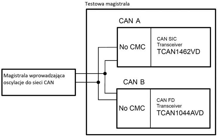

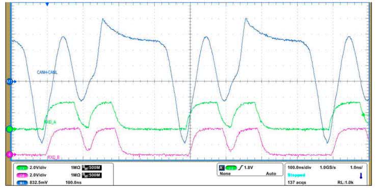

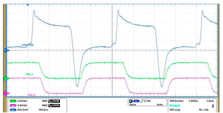

Aby zaprezentować funkcję tłumienia oscylacji w transceiverze CAN TCAN1462 jego producent, firma Texas Instruments (TI) przeprowadziła eksperyment z układem w następującej konfiguracji. Dwupunktowy układ komunikacji, gdzie węzeł 1 to TCAN1462, a węzeł 2 to TCAN1044 A, zwykły transceiver CAN-FD, bez funkcjonalności CAN SIC, jak pokazano na rysunku 7. Sieć oscylująca (znormalizowana przez CiA 601-4) emulująca złożoną topologię gwiazdy jest podłączona przez piny do magistrali CAN. Jak pokazują przebiegi na rysunkach 8 oraz 9, magistrala CAN i sygnały RXD wyglądają na czyste, gdy pracuje układ TCAN1462. Ale kiedy siecią steruje TCAN1044 A, w przebiegach magistrali widoczne są oscylacje i problemy z liniami RXD.
Rysunek 7. Sieć z dwoma węzłami i obwodem oscylującym
Rysunek 8. Przebiegi z zwykłym układem CAN-FD sterującym magistralą
Rysunek 9. Przebiegi z układem z technologią CAN SIC sterującym magistralą
Schodzące bardzo nisko napięcie VOD nie stanowi problemu i nie występuje przeregulowanie na tej magistrali, co skutkuje czystymi liniami RXD.

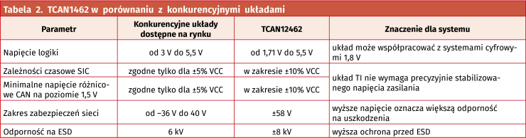

TCAN1462 jest dostępny w dwóch wariantach: TCAN1462 dla logiki 5 V oraz TCAN1462 V z obsługą poziomów logicznych od 1,8 V do 5 V. Urządzenia te mają znaczne zalety w porównaniu z konkurencyjnymi urządzeniami na rynku, jak pokazano w tabeli 2.
