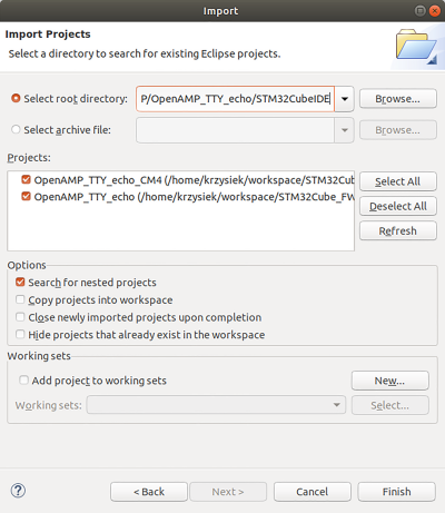

Zaczynamy od pobrania pakietu STM32CubeMP1 w wersji 1.3.0 (https://bit.ly/3uA956m) oraz środowiska STM32CubeIDE (http://bit.ly/2XsPWlH) ze strony producenta. W pakiecie STM32CubeMP1 znajdują się gotowe przykłady, które możemy skompilować i uruchomić na rdzeniu Cortex-M4 procesora STM32MP1. My użyjemy projektu o nazwie OpenAMP_TTY_echo, który służył nam do testów w poprzednim punkcie.
Po zainstalowaniu środowiska STM32CubeIDE importujemy projekt za pomocą opcji File → Import, a następnie wybierając w oknie dialogowym General → Existing Projects into Workspace. W kolejnym oknie musimy wskazać katalog z projektem (STM32Cube_FW_MP1_V1.3.0/Projects/STM32MP157C-DK2/Applications/OpenAMP/OpenAMP_TTY_echo/STM32CubeIDE) tak jak na rysunku 3, a następnie przyciskiem Finish kończymy cały proces.
Rysunek 3. Importowanie przykładowego projektu z pakietu STM32CubeMP1

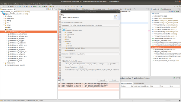

Do poprawnej kompilacji powinniśmy dodać do projektu nagłówki z definicjami i deklaracjami dla portu UART przez odkomentowanie linii #define HAL_UART_MODULE_ENABLED w pliku Inc/stm32mp1xx_hal_conf.h. Musimy także uwzględnić w projekcie niezbędne pliki sterowników z biblioteki STM32Cube – klikamy prawym przyciskiem myszy na katalog STM32MP1xx_HAL_Driver w drzewie projektu po lewej stronie i wybieramy opcję New → File. W oknie dialogowym, które się pojawiło wybieramy opcję Advanced i podajemy ścieżkę do pliku sterownika UART: ${PARENT-7-PROJECT_LOC}/Drivers/STM32MP1xx_HAL_Driver/Src/stm32mp1xx_hal_uart.c, tak jak na rysunku 4. W podobny sposób musimy dodać także plik ${PARENT-7-PROJECT_LOC}/Drivers/STM32MP1xx_HAL_Driver/Src/stm32mp1xx_hal_uart_ex.c.
Rysunek 4. Dodanie źródeł sterownika UART z biblioteki STM32CubeMP1
Teraz możemy przebudować projekt i skopiować plik OpenAMP_TTY_echo_CM4.elf na płytkę VisionSOM. Plik elf znajduje się w katalogu z przykładem: OpenAMP_TTY_echo/STM32CubeIDE/CM4/Debug.
