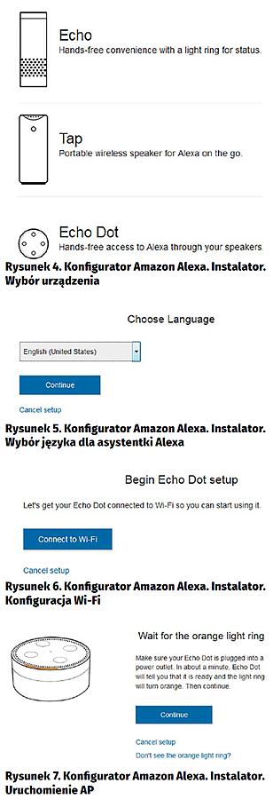

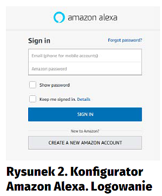

Urządzenia serii Echo z wbudowaną asystentką Alexa możemy konfigurować za pomocą aplikacji Amazon Alexa działającej na telefonach komórkowych oraz przy użyciu strony internetowej alexa.amazon.com. Aplikacja Amazon Alexa jest dostępna do pobrania wyłącznie dla użytkowników z terenu USA. Pozostaje nam zatem skorzystanie ze strony internetowej alexa.amazon.com. W tym celu, na komputerze z dostępem do sieci bezprzewodowej Wi-Fi uruchamiamy przeglądarkę internetową i wpisujemy adres konfiguratora alexa.amazon.com. Uruchomiony zostanie okno logowania do serwisu Amazon Alexa (rysunek 2). Wprowadzamy adres e-mail oraz hasło do konta w serwisie amazon.com i potwierdzamy. Nie mamy jeszcze dodanego urządzenia do naszego konta, więc automatycznie jest uruchamiany instalator urządzeń serii Echo (rysunek 3). W kolejnym kroku wybieramy rodzaj urządzenie z serii Echo, które będziemy instalowali. W naszym wypadku jest to Echo Dot (rysunek 4). Następnie wybieramy język, w którym będziemy komunikowali się z asystentką głosową Alexa. Dostępne opcje to: język angielski w wersji amerykańskiej lub brytyjskiej oraz niemiecki. Przy instalacji wybrałem komunikację z Alexą w języku angielskim w wersji amerykańskiej (rysunek 5). W kolejnym kroku przechodzimy do konfiguracji połączenia urządzenia Echo Dot z siecią bezprzewodową Wi-Fi (rysunek 6).

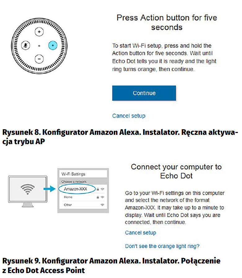

Najpierw musimy uruchomić Echo Dot w trybie pracy Access Point. W tym celu dołączamy urządzenie do zasilania i czekamy, aż obudowa głośnika zacznie świecić się w kolorze pomarańczowym (rysunek 7). Uruchomienie Echo Dot w trybie pracy Access Point może potrwać około minuty. Jeśli po tym czasie tryb pracy Access Point nie zostanie aktywowany (obudowa w kolorze innym niż pomarańczowy), to należy przez ponad 5 sekund przytrzymać przycisk funkcyjny na obudowie (rysunek 9). Następnie, należy poczekać na uruchomienie Echo Dot w trybie pracy Access Point. W momencie gdy urządzenie Echo Dot zacznie pracować w trybie Access Point odnajdujemy utworzony punkt dostępowy (nazwa SSID: AMAZON-XXX, gdzie XXX to dowolny ciąg cyfr) i łączymy się z urządzeniem (rysunek 9). Po połączeniu z głośnikiem Echo Dot  wybieramy sieć Wi-Fi, z której będzie korzystać urządzenie. Z listy dostępnych sieci Wi-Fi wybieramy tę właściwą (rysunek 10a) i wprowadzamy hasło zabezpieczające sieci (rysunek 10b). Po zatwierdzeniu konfiguracji głośnik Echo Dot uzyskuje połącznie z siecią internetową. Automatycznie rozpoczyna się aktualizacja oprogramowania urządzenia. Po jej zakończeniu jesteśmy pytani o konfigurację głośników (rysunek 11). Dostępne opcje to zewnętrzny głośnik AUX i Bluetooth oraz głośnik wbudowany w Echo Dot. W testowanym urządzeniu wybraliśmy użycie wbudowanego głośnika.
