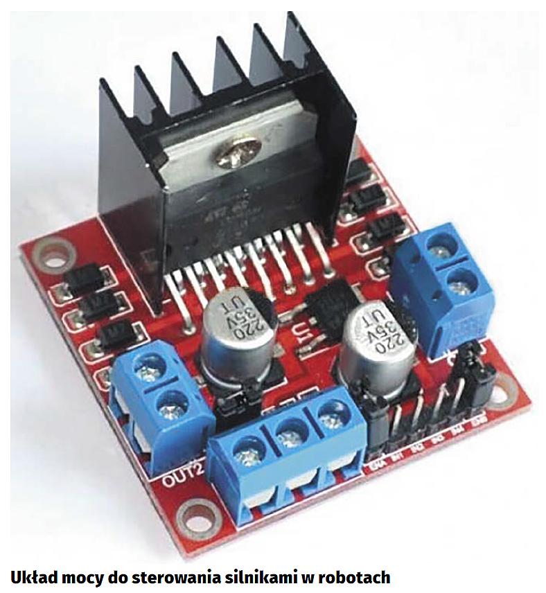

Silniki
Jako napędy elementów wykonawczych w robotach edukacyjnych stosowane są najczęściej silniki stałoprądowe lub krokowe. Popularnością cieszą się przede wszystkim modele o mocach od kilku do kilkunastu watów. Dobierając taki silnik, należy zwrócić uwagę na jego prędkość obrotową, uzyskiwany moment siły oraz masę własną, by upewnić się, że będzie spełniał pokładane w nim nadzieje. Istotne jest też zwrócenie uwagi na napięcie zasilania (najczęściej 1,5 V, 3 V, 6 V, 12 V lub 24 V, oraz średnicę wałka (od jednego do kilku milimetrów). Najtańsze silniki stałoprądowe można nabyć już za kilka złotych. Najdroższe przeznaczone do modelarstwa są oferowane po kilkaset złotych i mają zaawansowane, precyzyjne przekładnie, minimalizujące straty oraz wydłużające żywotność podzespołu.

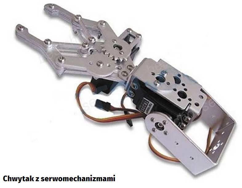

Innego rodzaju czujniki raczej nie są używane do wykrywania przedmiotów w otoczeniu, ale wiele innych sensorów ma zastosowanie do monitorowania pozycji i położenia robota lub jego ramion. Przydatne mogą być gotowe enkodery, sensory Halla, akcelerometry, żyroskopy czy nawet (rzadziej) tensometry. Bywa, że wystarczy kontaktron lub przełącznik krańcowy, za pomocą którego można ustalić, czy ramię robota jest wysunięte, czy nie. Można również zbudować bardzo zaawansowanego robota, w którym jednym z czujników będzie kamera, ale będzie to wymagało odpowiednio wydajnego przetwarzania danych.
Elementy mechaniczne

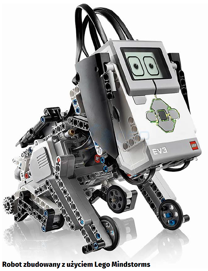

Jako elementy mechaniczne można wykorzystać różnego rodzaju płytki drukowane oraz klocki. Tanim sposobem na zbudowanie robota będzie użycie elementów zabawek dla dzieci czy właśnie zestawów klocków. Na rynku można też znaleźć klocki specjalnie do tego przeznaczone, takie jak np. Lego Technics.

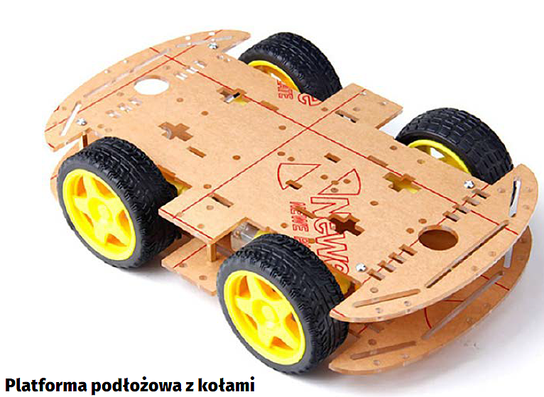

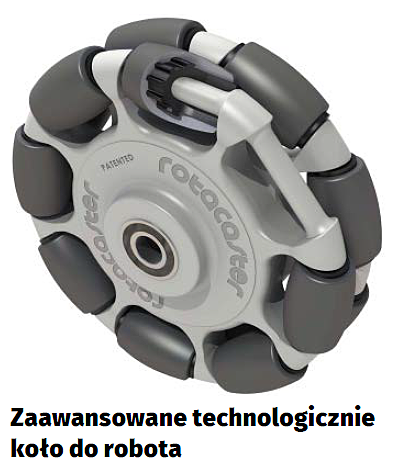

Wiele robotów mobilnych wymaga instalacji kół. Można je z łatwością dostać w różnych rozmiarach, w wykonaniach w pełni plastikowych lub powleczonych gumą. Montaż kół ułatwiają tuleje, przejściówki i łożyska, które dostępne są w sklepach modelarskich. Częstym problemem jest przeniesienie napędu, ale na szczęście łatwo o różnorodne zębatki. W ofercie sklepów z podzespołami do robotów edukacyjnych znaleźć można również metalowe lub plastikowe sprzęgła dociskowe.
Pozostałe elementy mechaniczne, takie jak dźwignie, łączniki, kątowniki i inne, można w łatwy sposób nabyć spośród uniwersalnych komponentów tego typu. Gdyby jednak specyfika konstrukcji nie pozwala na użycie standardowych elementów, warto sięgnąć po druk 3D. Jego dostępność rośnie i w przypadku pojedynczych maszyn użycie wydrukowanych komponentów będzie pewnie najlepszym, choć nie najłatwiejszym rozwiązaniem. Obudowę – jeśli taka jest potrzebna, również najlepiej wydrukować w 3D – nie tylko będzie najlepiej dopasowana, ale też będzie najlepiej wyglądać.

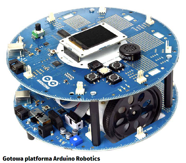

Wybór kontrolera będzie zależał przede wszystkim od zastosowanych czujników. Wszystkie podłączone sensory i elementy wykonawcze musi dać się jakoś obsłużyć, a więc sterownik musi mieć odpowiednio dużo wejść i wyjść. Typowy robot wymaga głównie obsługi sygnałów cyfrowych, choć niektóre czujniki i enkodery zwracają sygnał analogowy. Dużą zmianę w sposobie doboru kontrolera będzie miało użycie kamery. Obraz z niej trzeba albo analizować, albo choćby gdzieś przesyłać. W efekcie, o ile w prostych robotach ze zwykłymi czujnikami warto sięgnąć po Arduino, o tyle w urządzeniach z obrazowaniem lepiej skorzystać z komputera z systemem operacyjnym, takim jak Android lub Linux. Oczywistym wyborem może wydawać się Raspberry Pi, ale na rynku jest wiele innych, alternatywnych komputerków jednopłytkowych, które albo mają większą moc obliczeniową, albo są po prostu mniejsze i lepiej sprawdzą się do sterowania robotem. Warto też rozważyć gotowe platformy i zestawy startowe do robotyki, oferowane przez wielu producentów mikrokontrolerów. Niektóre z nich od razu wyposażone są w koła i czujniki, co ułatwia rozpoczęcie pracy. O ile docelowy robot może być skonstruowany samodzielnie, o tyle wykorzystanie takiej gotowej platformy pozwoli na przetestowanie algorytmów, zanim reszta podzespołów zostanie finalnie dobrana. Układy komunikacyjne warto dobierać pod wybrany zestaw sterujący. Istotne jest, by użyty moduł komunikacyjny był łatwy do oprogramowania, miał zgodne interfejsy i pasował do reszty systemu.
