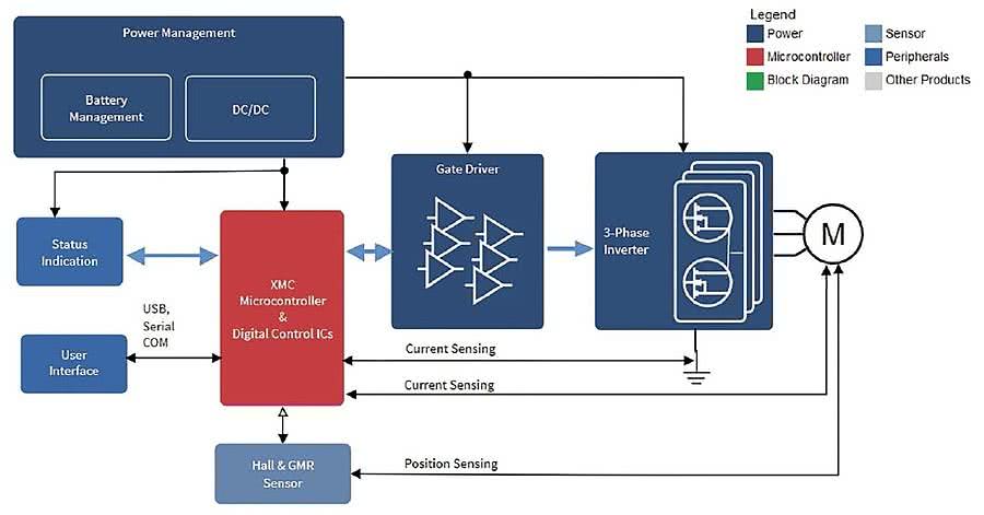

Rysunek 1. Schemat blokowy typowej aplikacji kontrolera silnika BLDC z driverem mocy w postaci układu scalonego (źródło: materiały firmy Infineon)

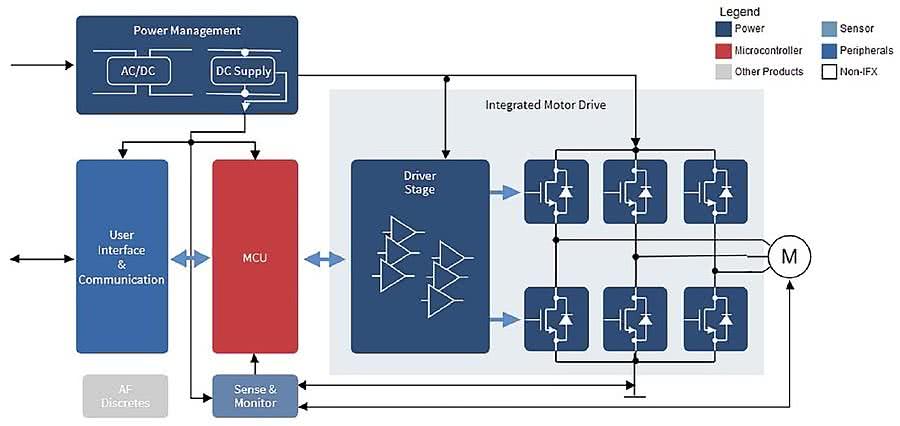

Rysunek 2. Schemat blokowy typowej aplikacji kontrolera silnika BLDC wykonanej z użyciem elementów dyskretnych. (źródło: materiały firmy Infineon)
Schemat blokowy typowej aplikacji sterującej silnikiem BLDC zamieszczono na rysunku 1. Składa się ona z zasilacza, interfejsu komunikacyjnego (z hostem lub operatorem), mikrokontrolera nadzorującego pracę silnika i generującego sygnały sterujące, drivera stopnia końcowego (najczęściej w postaci tranzystorów MOS), 3-fazowego stopnia wykonawczego.
W stopniu końcowym kontrolera z rys. 1 pracuje układ scalony, jednak często są też stosowane rozwiązania dyskretne. Schemat blokowy kontrolera zbudowanego z użyciem komponentów dyskretnych pokazano na rysunku 2. Jak można się było spodziewać, zmianie uległ przed wszystkim stopień mocy, który został wykonany w oparciu o tranzystory.
Z drugiej strony, mniejsza gęstość upakowania komponentów pozwala, dla przykładu, na zamontowanie tranzystorów w pewnej odległości od układu sterującego i na dodatkowym radiatorze, co umożliwia sterowanie silnikiem o dużej mocy. O ile w aplikacji z rys. 1 moment załączenia zasilania wyznaczaliśmy za pomocą metody bezczujnikowej, o tyle na rys. 2 można zauważyć czujniki Halla - o obu metodach, ich wadach i zaletach, będzie mowa dalej.

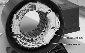

Fotografia 3. Stator silnika BLDC (źródło: nota aplikacyjna AN885 firmy Microchip)
W silniku szczotkowym komutator i ślizgające się po nim szczotki służą do przekazywania energii elektrycznej do uzwojeń rotora. Pole magnetyczne rotora oddziałuje z magnesem trwałym (stałym) statora powodując obrót tego pierwszego.

Stator silnika BLDC jest zbudowany z rdzeni stalowych z uzwojeniami. Te rdzenie są rozmieszczone w równej odległości od siebie i najczęściej pozycjonowane za pomocą specjalnej żywicy. Rotor jest wykonany z magnesów stałych, których rolę coraz częściej pełnią magnesy neodymowe, chociaż zwykle są to tanie magnesy żelazne. Zastosowanie "mocniejszych" magnesów umożliwia zmniejszenie wymiarów silnika przy zachowaniu mocy i momentu obrotowego, ale nie pozostaje bez wpływu na jego cenę.
Rotor składa się z od 2 do 8 par magnetycznych N-S. Więcej par magnetycznych oznacza, że silnik będzie miał większy moment obrotowy i obracał się bardziej "gładko", jednak zwiększenie liczby biegunów przekłada się na trudniejszą aplikację kontrolera silnika, podwyższenie jej kosztu oraz obniżenie maksymalnej prędkości obrotowej.

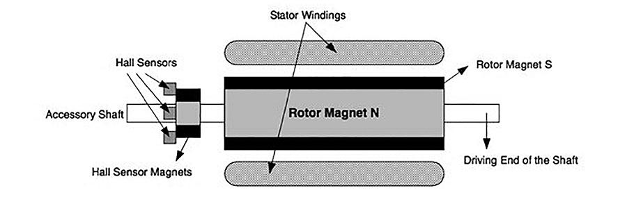

Zasada działania kontrolera silnika z czujnikami Halla
Rysunek 4. Schematyczne rozmieszczenie sensorów Halla na statorze silnika BLDC (na podstawie noty aplikacyjnej AN885 firmy Microchip)
Silnik BLDC ma komutator elektroniczny, który sekwencyjnie zasila uzwojenia statora generując wirujące pole elektromagnetyczne. To pole oddziałując z magnesami stałymi rotora wymusza jego obrót. Liczba "obrotów elektrycznych" N przekłada się na obroty mechaniczne, gdzie N oznacza liczbę par magnetycznych.
Przy sterowaniu silnikiem 3-fazowym jest wymagane zastosowanie 3 czujników Halla na statorze (rozmieszczone na okręgu co 120°) dla umożliwienia określenia pozycji rotora względem statora, aby kontroler mógł zachować poprawną sekwencję i właściwy moment czasowy załączenia zasilania uzwojeń silnika.
Czujniki Halla montuje się na statorze, natomiast na rotorze zakłada się pierścień z magnesami trwałymi (rysunek 4). Kiedy pole magnetyczne przechodzi przez czujnik Halla, jest generowany sygnał o poziomie wysokim (np. dla bieguna S) lub niskim (dla bieguna przeciwnego, w tym przykładzie - N). Właściwa, poprawna sekwencja komutacji może być uzyskana tylko na podstawie analizowania sygnałów docierających z sensorów. Na tej bazie można też wyznaczyć prędkość obrotową silnika.

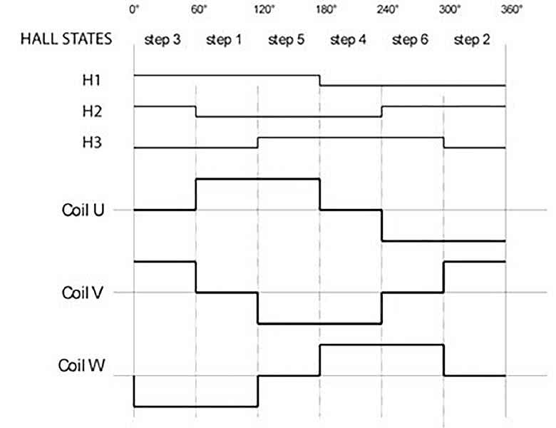

Rysunek 6. Stan czujników Halla określa, które cewki będą zasilane – odpowiednia para czujników jest powiązana z określonym uzwojeniem (na podstawie noty aplikacyjnej firmy Atmel)
Mikrokontroler dostarcza sygnał PWM, który determinuje średnie napięcie i prąd występujące w uzwojeniu, a tym samym prędkość obrotową silnika i uzyskiwany moment obrotowy. Czujniki Halla zamontowane na statorze pozwalają na łatwe ustalenie położenia rotora. Dla celu wytworzenia momentu obrotowego jest używana para cewek oraz para magnesów stałych.

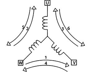

Dla wykonania pełnego obrotu wału taki system wymaga sześciu kroków komutacji. Na rysunku 5 pokazano ponumerowane sekwencje przepływu prądu z zaznaczonym kierunkiem, natomiast na rysunku 6 odpowiadające im napięcie występujące na cewkach oraz stan czujników Halla.
Każdy krok wykonywany przez komutator powoduje zadziałanie określonej pary czujników Halla, która informuje mikrokontroler o tym, jakie uzwojenia (fazy) powinny być zasilone. Jak wspomniano i co wynika z topologii silnika, zawsze jest zasilana para uzwojeń. Na przykład, w kroku komutatora oznaczonym "1" prąd płynie od zacisku "W" do "V", w drugim od "W" do "U" itd.

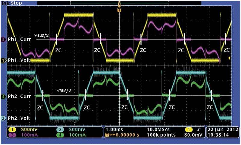

Rysunek 7. Przebieg napięcia i prądu w uzwojeniach silnika BLDC pracującego z obciążeniem maksymalnym (źródło: AN1160 firmy Microchip)
Jak wspomniano, podczas ruchu silnika jest generowana siła elektromotoryczna, którą wykorzystuje się w roli informacji zwrotnej (BEMF). Polaryzacja generowanego napięcia jest taka, że przeciwdziała kierunkowi przepływu prądu przez zasilane uzwojenie.

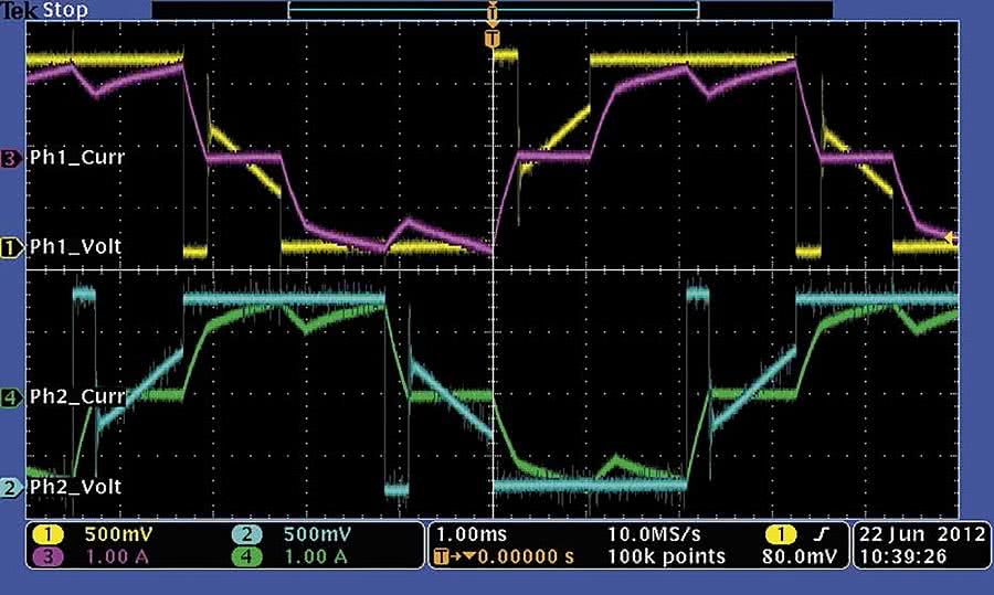

Odmiennymi kolorami na oscylogramach zaznaczono przebiegi napięcia i prądu w każdej z faz. Na oscylogramach widać też napięcie BEMF, którego środek czasu trwania przypada w połowie zbocza napięcia zasilającego uzwojenie silnika (spłaszczenie fioletowej linii oscylogramu).
Silnik jest zasilany napięciem asymetrycznym i jeśli amplituda przebiegu zasilającego silnik jest równa napięciu zasilającemu, to BEMF występuje, gdy napięcie na uzwojeniu silnika osiągnie 50% wartości napięcia zasilania. Dla pokazanego na oscylogramie przebiegu o kształcie trapezowym będzie to 30° elektrycznych od zakończenia poprzedzającej komutacji i 30° od początku kolejnej komutacji. W tej metodzie sterowania prędkość obrotową silnika można wyznaczyć na podstawie interwału czasowego pomiędzy dwoma następującymi po sobie przejściami fazy przez 0.

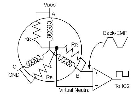

Rysunek 10. Porównanie napięcia BEMF z występującym w wirtualnym punkcie neutralnym (źródło: AN1160 firmy Microchip)

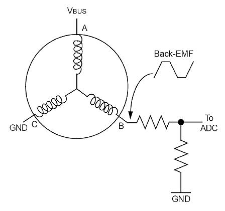

Rysunek 9 przedstawia sytuację, w której napięcie zasilające jest dołączone do zacisków A i C silnika, natomiast zacisk B może być traktowany jako otwarty ze względu na dużą impedancję wejściową przetwornika A/C. Inną metodę detekcji przejścia przez 0 prezentuje rysunek 10.
Wykorzystuje się w niej napięcie występujące w punkcie wspólnym uzwojeń połączonych w gwiazdę - teoretycznie powinno ono być równie połowie napięcia zasilającego silnik. Niestety to miejsce zwarcia uzwojeń jest niedostępne w większości silników i dlatego do wytworzenia wirtualnego punktu masy używa się rezystorów (RR na rys. 10).
Ta metoda wymaga użycia dodatkowych komparatorów analogowych, które można łatwo wykonać z użyciem tanich wzmacniaczy operacyjnych. Punkt neutralny może być również odtworzony przez oprogramowanie przez obliczenie średniej arytmetycznej wartości próbkowanych jednocześnie 3 kanałów A/C dołączonych do poszczególnych faz silnika. Następnie, zrekonstruowane napięcie punktu neutralnego jest porównywane z napięciem każdego kanału dla wyznaczenia punktu przejścia przez 0.
Rysunek 11. Pomiar sygnału BEMF w każdej z 3 faz (źródło: AN1160 firmy Microchip)
Oczywiście, taki sam układ pomiarowy musi być zbudowany dla każdej fazy silnika i należy przy tym wykorzystać 3 wejścia przetwornika A/C lub 3 komparatory analogowe.
Na rysunku 11 zamieszczono oscylogram przebiegów napięcia BEMF w każdej z 3 faz silnika BLDC. Już pierwszy rzut oka na prezentowane przebiegi upewni nas, że konieczne już zastosowanie filtru. Na rysunku 12 pokazano schemat blokowy przykładowego rozwiązania opisywanego w nocie aplikacyjnej AN1160 firmy Microchip.
Wejścia analogowe mikrokontrolera są dołączone za pomocą dzielników rezystancyjnych do poszczególnych faz silnika. Wspomniana nota szczegółowo opisuje sposób próbkowania wejść oraz zastosowane algorytmy. Osoby zainteresowane zapoznaniem się z tą aplikacją zachęcam do zajrzenia do materiałów źródłowych.

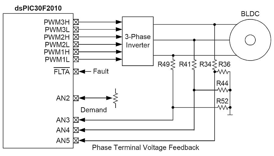

Rysunek 12. Schemat blokowy proponowanej aplikacji mikrokontrolera dsPIC30F2010 (źródło: AN1160 firmy Microchip)
Dla celu nauczenia się sterowania silnikiem małej mocy można użyć mikrokontrolera 8-bitowego i jednego z wielu zestawów dostępnych w ofercie producentów lub dystrybutorów. Taki zestaw najczęściej składa się z mikrokontrolera współpracującego z driverem silnika wykonanym w postaci układu scalonego lub z komponentów dyskretnych (np. ATAVRMC323 z 8-bitowym mikrokontrolerem ATmega128A1 lub bardziej zaawansowany, 32-bitowy STM32 Motor Nucleo Pack).
