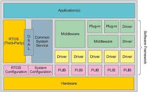

MPLAB Harmony - założenia ogólne
Rysunek 1. Schemat blokowy MPLAB Harmony
MPLAB Harmony prawie w całości napisano w języku C (ze wsparciem dla C++). Kluczowe elementy mają budowę modułową i są zorientowane obiektowo. Projekt może pracować w zależności od wymagań, wiedzy i doświadczenia programisty, pod kontrolą RTOS lub bez niego. Harmony zapewnia moduły programowe, które są łatwe w użyciu, konfigurowalne i współpracują ze sobą - jak zapewnia producent - w pełnej harmonii. Zapewne stąd wywodzi się marketingowa nazwa MPALB Harmony.
Jednym z ważnych założeń jest łatwa przenośność oprogramowania. Harmony zapewnia nieskomplikowane funkcje umożliwiające z jednej strony, obsługę układów peryferyjnych, a z drugiej pewien stopień abstrakcji. Przy zmianie mikrokontrolera trzeba wymienić funkcje na te odpowiednie dla danego typu układu.
Ta wymiana następuje w dużej części automatycznie i jest wykonywana przez MPLAB Harmony. Oczywiście, nie zwalnia to programisty od orientowania się w szczegółach sprzętowych mikrokontrolera. Musi wiedzieć jak są zbudowane układy peryferyjne i jak działa system przerwań - Harmony tylko znacznie ułatwia ich użycie.
Jedną z głównych właściwości MPLAB Harmony jest stosowanie sterowników urządzeń - device drivers. Sterowniki urządzeń, to funkcje realizujące warstwę interfejsu pomiędzy elementarnymi funkcjami dostępu do sprzętu (PLIB), a wyższymi warstwami projektu. Device driver jest odpowiedzialny za zarządzaniem dostępem do układów peryferyjnych, aby żądania dostępu do nich z wyższych warstw nie kolidowały pomiędzy sobą. Zapewnia to niezakłóconą pracę urządzeń peryferyjnych.

Kolejną właściwością MPLAB Harmony jest budowa modułowa, co pozwala na podzielenie aplikacji na "części" i przydzielenie im zasobów, którymi każdy z modułów zarządza autonomicznie. Interfejs każdej biblioteki zawiera spójny zestaw funkcji (bez zmiennych globalnych lub współdzielenia rejestrów). Jeżeli jeden moduł musi korzystać z zasobów innego modułu, to wywołuje w nim funkcję interfejsu. Takie podejście pomaga w wyeliminowaniu konfliktów pomiędzy modułami i pozwala na budowanie aplikacji jakby z klocków.
Sterowniki urządzeń są przeznaczone do obsługi w miarę prostych układów peryferyjnych na przykład Timerów, UART, I2C, SPI, C/A, A/C itp. Bardziej skomplikowane peryferia na przykład USB, czy obsługa LAN z protokółem TCP/IP wymaga obsługi złożonych protokołów. Równie rozbudowane są procedury graficzne.
Do obsługi tych skomplikowanych zadań przewidziano warstwę nazwaną middleware znajdującą się pomiędzy sterownikami urządzeń, a warstwą aplikacji użytkownika. MPALB Harmony ma w tej warstwie bezpłatne: stos obsługi USB, stos TCP/IP, bibliotekę graficzną. W wersji płatnej mogą być dostępne inne biblioteki, na przykład stos Bluetooth.

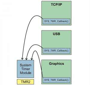

Uruchamianie skomplikowanych procesów w warstwie aplikacji i w warstwie middleware może spowodować kolizje dostępu do zasobów. Na przykład, jeżeli program korzysta ze stosu USB i jednocześnie z procedur graficznych, to będą one wykonywały swoje zadania sekwencyjnie. Te zadania mogą w pewnym momencie żądać np. jednoczesnego dostępu do systemowego licznika Timer2.
Żeby temu zapobiec, stosuje się usługę systemową SYS_TMR_Callback(); opartą o działanie licznika Timer2. Jej zadaniem jest zapobieganie kolizjom dostępu i jednocześnie zapewnienie dostępu do usługi czasowej każdemu z żądających procesów (rysunek 2). Każdy z procesów korzysta z odseparowanych żądań i dzięki temu nie przeszkadzają sobie nawzajem.
Usługa timera systemowego może być skonfigurowana według potrzeb. Domyślnie jest to Timer2, ale można użyć na przykład Timer3. Używanie usługi systemowej jest podobne do używania drivera urządzenia. Różnica polega tylko na tym, że driver wymaga użycia polecenia "open" dla utworzenia unikalnego połączenia klient-driver. Dla usługi systemowej nie jest to konieczne, bo są one współdzielone przez wielu klientów w systemie.

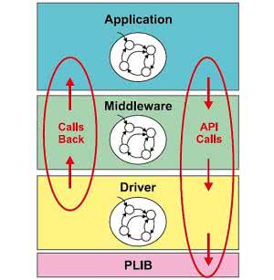

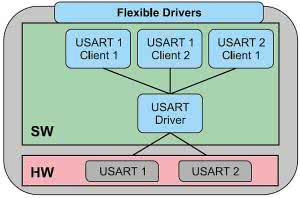

Moduły są implementowane jako maszyna stanu (cooperative state machine). Użytkownik definiuje zestaw dopuszczalnych stanów i wykonuje inicjalizację maszyny stanów. Każdy z modułów ma swoją funkcję inicjalizacji i jedną z lub więcej funkcji wykonujących zadania (task functions). Funkcje inicjalizacji realizujące między innymi stan początkowy maszyny stanu powinny być wykonane po restarcie mikrokontrolera tak szybko, jak to tylko możliwe.
Rysunek 4. przykład implementacji dynamicznego drivera USART’a
Moduły pod kontrolą warstwy aplikacji współpracują każdy z każdym przez wywoływanie funkcji interfejsu innych modułów. Po inicjalizacji w konfiguracji z poolingiem (bez RTOS) system przechodzi do nieskończonej pętli głównej, w której moduły są wywoływane cyklicznie i przez to utrzymywane przez system w stanie aktywnym do ewentualnego wykonania swojego zadania. Ta technika pozwala na prostą implementację wielozadaniowości.
Taka metoda nie jest uniwersalna i może się nie sprawdzić we wszystkich przypadkach. Dlatego w Harmony przewidziano inne konfiguracje. Jednak metoda maszyny stanów z poolingiem jest najprostsza do zrozumienia, łatwa w implementacji i debugowaniu. Ponadto pokazuje w najbardziej przystępny sposób jak moduły w MPLAB Harmony współdziałają ze sobą (rysunek 3).

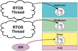

Podstawowy model MPLAB Harmony, w którym moduły kooperują ze sobą i są konfigurowalne, zaspokaja potrzeby niemal każdego systemu wbudowanego. Na przykład, gdy chcemy użyć wielu identycznych peryferii Harmony wykonuje dynamiczną implementację drivera urządzenia. Wtedy wielu klientów może w tym samym czasie korzystać z układu peryferyjnego (przykład timera systemowego opisanego wcześniej).
Rysunek 5. Zastosowanie RTOS
Dynamiczny driver w sposób inteligentny zarządza wieloma próbami dostępu od wielu klientów do jednego zasobu (rysunek 4). Taki driver jest oczywiście rozbudowany programowo. Jeżeli nasza aplikacja nie przewiduje wykorzystania dynamicznego drivera, to można zastosować konfigurację statyczną, zajmującą mniej pamięci procesora.
Są systemy, które wykorzystują middleware i muszą mieć "otwartych" kilka niezależnych aplikacji jednocześnie. W takim wypadku opisywana metoda poolingu używająca pętli głównej do sekwencyjnego wywoływania modułów może nie być wystraczająca. Tak się dobrze składa, że moduły Harmony mogą być uruchamiane bezpośrednio z procedurach obsługi przerwania ISR lub przez wątki systemu RTOS. Użycie przerwań z odpowiednio zaprogramowanymi priorytetami eliminuje opóźnienie spowodowane oczekiwaniem na uruchomienie przez inny moduł. To opóźnienie może być spowodowane oczekiwaniem na dokończenie pollinigu w pętli głównej maszyny stanów.
Gdy system jest na tyle skomplikowany, że trudno jest zapanować nad spełnieniem wykonania zadania przy użyciu maszyny stanu i systemu przerwań, to można zastosować system czasu rzeczywistego RTOS. Na szczęście, wszystkie funkcje, które są wywoływane poprzez pooling mogą być równie łatwo wywoływane przez RTOS wykorzystujący zbiór funkcji OSAL (Operating System Abstraction Layer). OSAL umożliwia wywoływanie modułów przez różne systemy operacyjne RTOS, ale może tez być użyte samodzielnie (bez RTOS).

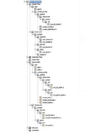

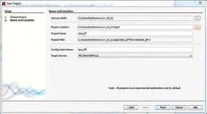

W katalogu V1_03_01/apps/examples umieściłem swój katalog o nazwie test_harmony/fimware. Następnie, utworzyłem nowy projekt MPLAB Harmony Project o nazwie test_harmony z mikrokontrolerem PIC32MX795F512L. Ten projekt nie zawiera ani żadnych plików źródłowych, ani nagłówkowych, ale ma przygotowane wszystkie niezbędne foldery. Na tym etapie musimy mieć pobrany i zainstalowany plug-in MHC. Jeżeli tak jest, to zostanie on automatycznie otwarty (rysunek 7). Po kliknięciu na przycisk Configurations możemy:
  • Zapisać bieżącą konfigurację z domyślną nazwą.
  • Zapisać bieżącą konfigurację z nową nazwą.
  • Otworzyć inną wcześniej zapisaną konfigurację.
  • Zmienić ścieżkę dostępu do katalogu z MPLAB Harmony.
Rysunek 8. Struktura plików projektu
Na początek zapiszemy bieżącą konfigurację z domyślną nazwą w domyślnym katalogu projektu. Potem klikamy na przycisk Generate i MHC automatycznie tworzy szkielet projektu z wszystkimi plikami wynikającymi ze startowej domyślnej konfiguracji MHC. Struktura plików projektu Harmony jest dość rozbudowana nawet w tym projekcie, który na tym etapie nic nie robi (rysunek 8). Pliki projektu można umownie podzielić na:
  • Konfiguracyjne: inicjalizacja systemu, opcje statycznej konfiguracji i procedury sterowania systemem.
  • Bibliotek: inicjalizacja bibliotek i procedury bibliotek peryferii.
  • Aplikacji: inicjalizacja i warstwy procedury aplikacji.
Po wygenerowaniu plików przez MPLAB Harmony Configurator mamy gotowy szkielet projektu, na którym można osadzić naszą warstwę aplikacji.

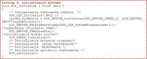

Inicjalizacja systemu SYS_initialize() (listing 2) polega głównie na zainicjowaniu układów taktowania rdzenia i układów peryferyjnych, domyślnym wyłączeniu interfejsu JTAG oraz zainicjowaniu układów portów. Na tym etapie nie używamy ani driverów urządzeń, ani middleware. Kiedy te moduły pojawią się w projekcie, to muszą tu być zainicjowane.

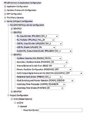

Zwykle do taktowania układu zegarowego wykorzystuje się dwa źródła sygnału zegarowego: oscylator kwarcowy (Primary Oscillator) i wbudowany, precyzyjny oscylator RC o częstotliwości 8 MHz. Oscylator kwarcowy może pracować w trybach EC, XT, lub HS. Typowo wybiera się tryb HS i kwarc o częstotliwości 8 MHz lub 12 MHz.
Częstotliwość źródła (oscylator kwarcowy lub RC) może być następnie powielana w układach PLL do częstotliwości 80 MHz, czyli maksymalnej częstotliwości, z którą pracuje PIC32MX795F512L. Konfigurowanie zegara w MHC jest tak łatwe, jak to można sobie tylko wyobrazić. Służy do tego zakładka MPLAB Harmony Clock Configurator (rysunek 9).

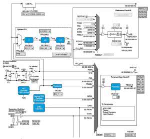

Rysunek 9. Okno konfiguratora systemu taktowania
Najpierw w oknie FNOST wybieramy źródło sygnału zegarowego. Oprócz Primary Oscillator i FRC 8MHz można wybrać też Secondary oscillator lub generator LPRC. Są to oscylatory o małej częstotliwości i w normalnych warunkach nie będą używane. Mikrokontroler może być taktowany wprost z POSC lub FRC, albo częstotliwości taktujące mogą być powielane przez układ PLL.
Ja wybrałem oscylator FRC z układem PLL, czyli FNOST=FRCPLL. Aby uzyskać żądaną częstotliwość trzeba zaprogramować współczynniki FPLLIDIV, FPLLMULT i FPLLODIV. Można to zrobić ręcznie, lub automatycznie klikając na przycisk Auto-Calculate. W oknie Desired System Frequency wpisujemy interesująca nas częstotliwość taktowania rdzenia i zostanie wyliczona częstotliwość możliwa do uzyskania z układu PLL oraz błąd częstotliwości w "%".
Dla FRC =8 MHz i SYSCLK=80 MHz Auto-Calculate wylicza współczynniki FPLLIDIV=DIV_2, FPLLMULT=MUL_20 i FPLLODIV=DIV_1. Częstotliwość zegara taktującego układy peryferyjne PBCLK jest uzyskiwana z SYSCLK po podzieleniu przez 1, 2, 4 lub 8 (FPBDIV).
Jeżeli w projekcie jest używany interfejs USB, to jego taktowanie również trzeba zaprogramować, aby USB Clock był równy 48 MHz. W Harmony Clock Configurator nieprawidłowa częstotliwość USB Clock jest sygnalizowana na czerwono.
Rysunek 10. Zmiany w konfiguracji układu taktowania

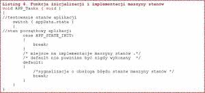

Listing 3. Definicja stanów maszyny stanów

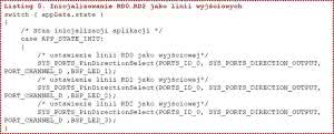

Przed zaświeceniem diody LED trzeba skonfigurować linie RD0, RD1 i RD2 jako wyjścia. W mikrokontrolerach Microchipa po zerowaniu wszystkie linie portów są domyślnie wejściami, a linie, które są multipleksowanymi wejściami przetwornika A/C są dodatkowo ustawione jako wejścia analogowe. Do ustawiania kierunku przepływu danych jednej linii portu wykorzystywane są funkcje:
  • PLIB_PORTS_PinDirectionOutputSet dla warstwy Peripherial.
  • SYS_PORTS_PinDirectionSelect dla warstwy drivera urządzeń.
Listing 4. Funkcja inicjalizacji i implementacji maszyny stanów
Ustawienie kierunku linii można wykonać w procedurze inicjalizacji aplikacji, kiedy aktywny jest stan APP_STATE_INIT maszyny stanów (listing 5).
Argumentami funkcji SYS_PORTS_PinDirectionSelect są:
  • PORTS_ID_0 - identyfikacja modułu portu
  • SYS_PORTS_DIRECTION_OUTPUT - linia konfigurowana jako wyjście.
  • PORT_CHANNEL_D - kierunek linii portu PORTD.
  • BSP_LED_1 - identyfikacja linii w porcie.
Definicja linii BSP_LED_1 jest zapisana w pliku bsp_sys.init.
Listing 5. Inicjalizowanie RD0...RD2 jako linii wyjściowych
Funkcja ustawiania linii w bibliotece PLIB wygląda podobnie - PLIB_PORTS_ PinDirectionOutputSet(PORTS_ID_0, PORT_CHANNEL_D, PORTS_BIT_POS_1);

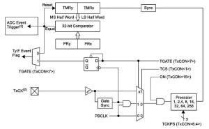

Po zaświeceniu diody LED spróbujemy teraz zmodyfikować nasz program, aby dioda zaczęła migać. Aby to zrealizować, trzeba będzie odliczać opóźnienia. Można to zrobić programowo, ale lepiej wykorzystać układ licznikowy.
Mikrokontroler PI32MX795F512L ma wbudowanych 5 układów czasowo licznikowych Timer1....Timer5. Wszystkie liczniki są 16-bitowe, ale układy Timer2 i Timer3, oraz Timer4 i Timer5 można łączyć w pary tworząc liczniki 32-bitowe. My użyjemy 32-bitowego licznika Timer4/5. Jego schemat blokowy pokazano na rysunku 12. Jak każdy układ peryferyjny, Timer 4/5 musi przed użyciem zostać skonfigurowany. W tym celu programista musi sięgnąć do opisu rejestrów konfiguracyjnych SFR.

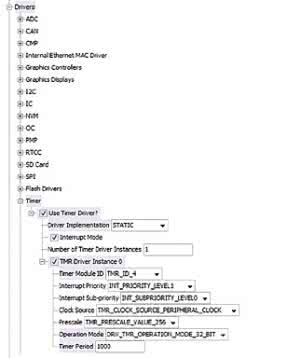

W MPLAB Harmony konfiguracja Timera i drivera urządzenia może być przeprowadzona z poziomu wtyczki MHC. Otwieramy: Harmony Framework Configuration → Drivers i zaznaczamy Use Timer Driver (rysunek 13). W tym momencie musimy się zdecydować czy będzie to driver statyczny, czy dynamiczny.
Rysunek 13. Konfiguracja drivera Timera
Ponieważ aplikacja jest bardzo prosta, wybieramy opcję STATIC. Kolejne ustawienie dotyczy przerwań. Po zaznaczeniu Interrupt Mode MHC wygeneruje pliki z funkcją do obsługi przerwania timera oraz skonfiguruje przerwania. Domyślnie funkcja obsługi przerwania tylko zeruje flagę przerwania. Użytkownik musi sam dodać swoje procedury.
Konfiguracja samego drivera Timera polega na:
  • Wybraniu ID Timera. Ponieważ chcemy użyć 32-bitowego licznika złożonego z liczników Timer4/5, to wybieramy TMR_ID_4.
  • Określeniu priorytetu i subpriorytetu przerwania.
  • Wybraniu źródła zliczanych impulsów (w naszym przypadku PBCLK - zegar taktujący peryferiami).
  • Wartość podziału preskalera.
  • Konfiguracja licznika 16/32 bity - tu 32 bity.
  • Ilość impulsów wpisywanych do rejestru PR. Po odliczeniu tych impulsów licznik jest zerowany, zgłasza przerwanie i odliczanie rozpoczyna się na nowo.
Samo konfigurowanie jest proste i intuicyjne. Eliminuje konieczność żmudnego wczytywania się w zawartość rejestrów konfiguracyjnych. Po zapisaniu zamian i wygenerowaniu plików w MPLAB Harmony Configurator można używać funkcji drivera DRV_TMR0.

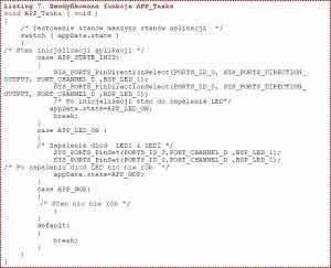

Wróćmy, do naszego zadania, czyli do migania diodą LED. Mamy teraz do dyspozycji dwa mechanizmy: maszynę stanów i przerwania. Zacznijmy od prostszej w realizacji, czyli od przerwań.
Listing 7. Zmodyfikowana funkcja APP_Tasks
Prostszej, bo konfigurator skonfigurował nam licznik i system przerwań. Procedura obsługi przerwania jest umieszczana w pliku system_interrupt.c (katalog Source Files/app/system_config/default), a funkcje drivera w pliku drv_tmr_static.c (katalog Source Files/app/system_config/default/frmework/driver/tmr/src). Na listingu 9 pokazano procedurę przerwania wygenerowana przez MHC.
Załóżmy, że dioda ma być zaświecona i zgaszona przez 1 sekundę. Przerwanie będzie zgłaszane też co 1 sekundę. Częstotliwość zegara PBCLK ustawiono na 80 MHz, a preskaler na 256, więc na wejściu licznika będzie przebieg o częstotliwości 312,5 kHz. Zatem do rejestru PR4 (Time Period w konfiguracji drivera w MHC) trzeba wpisać liczbę 312500.
Ponieważ licznik jest 32-bitowy, to nie będzie z tym problemu. Procedurę obsługi przerwania uzupełniamy o funkcję BSP_LEDToggle(BSP_LED_2) negującą przy każdym wywołaniu poziom logiczny linii sterującej diodę LED2 modułu PIC32 USB Starter Kit II (listing 10). Aby całość działała poprawnie, trzeba jeszcze włączyć zliczanie i ewentualnie wyzerować rejestry licznika. Można to zrobić w procedurze APP_Tasks w aktywnym stanie APP_STATE_INIT (listing 11).

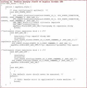

Wykorzystując te funkcje można implementować nieblokujące opóźnienia w maszynie stanów. Ja do celów testowych zaimplementowałem maszynę 2-stanową: APP_LED_ON i APP_LED_OFF. Wykorzystałem tu też mechanizm przerwania do zmiany na wartość przeciwną najmłodszego bitu zmiennej (toogle bit). Wartość tego bitu jest testowana w maszynie stanów i na jej podstawie jest cyklicznie zaświecana lub gaszona dioda LED (listing 12).
Listing 10. Zmodyfikowana procedura obsługi przerwania

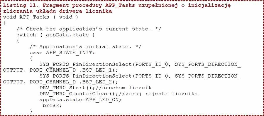

Po zainicjowaniu systemu maszyna stanów przyjmuje stan APP_LED_ON. Kiedy ten stan jest aktywny, to jest sprawdzana wartość najmłodszego bitu zmiennej led. Jeżeli ten bit jest jedynką, to maszyna stanów ustawia linie, do których przyłączono diody LED_1 i LED_2, a potem zmienia stan na APP_ LED_OFF. W stanie APP_LED_OFF jest wykonywane sprawdzenie czy najmłodszy bit zmiennej led jest wyzerowany.
Listing 11. Fragment procedury APP_Tasks uzupełnionej o inicjalizację zliczania układu drivera licznika
Po wyzerowaniu są zerowane linie sterujące diodami LED_1 i LED_2 oraz zostaje zmieniony stan maszyny na APP_LED_ON. W ten sposób, w takt zmiany wartości zmiennej led wykonywanej co 1 sekundę, w obsłudze przerwania od licznika Timer4/5 są zaświecane i gaszone diody LED_1 i LED_2.

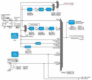

Rysunek 14. Konfiguracja taktowania mikrokontrolera PIC32MZ
Mikrokontrolery PIC32MZ mogą być taktowane częstotliwością do 200 MHz, ale dla uproszczenia taktowanie będzie się odbywało z taką samą częstotliwością, jak w module z PIC32MX, czyli 80 MHz. Na rysunku 14 pokazano okno Mplab Harmony Clock Configuration dla układu taktowania mikrokontrolerów PIC32MZ. Źródłem sygnału zegarowego został wybrany wewnętrzny oscylator RC o częstotliwości 8 MHz.
Ten sygnał jest podawany na układ PLL, gdzie jest potem powielany przez 80 i dzielony przez 8. Taktowanie układów peryferyjnych jest podzielone na 8 grup. Dla każdej z tych grup można zdefiniować różne częstotliwości taktowania. Nas interesuje moduł liczników taktowany przez sygnał PBCLK3. Tu również ustawimy częstotliwość 80 MHz.

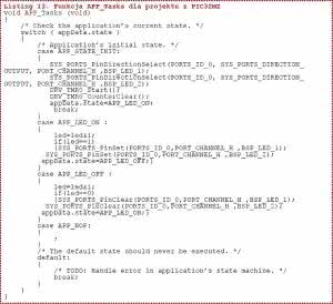

Ja po prostu skopiowałem całą funkcję z projektu z mikrokontrolerem PIC32MX. Włączenie opcji wsparcia modułów firmowych BSP spowodowało wygenerowanie definicji linii sterujących diodami LED. Jedyna modyfikacją, którą należy wprowadzić jest definicja portu. Diody LED są sterowane w module PIC32MX USB starter Kit II z portu PORTD, a w module PIC32MZ EC Starter Kit z portu PORTH.
Listing 12. Funkcja maszyny stanów do migania diodami LED
Listing 13. Funkcja APP_Tasks dla projektu z PIC32MZ
Po skompilowaniu i przesłaniu kodu wynikowego do mikrokontrolera program działa, jak w wypadku PIC32MX (listing 13). Jak widać, przy użyciu MPALB Harmony i funkcji driverów urządzeń przenoszenie programów na rodzinę mikrokontrolerów z innym rdzeniem nie jest trudne i można je wykonać szybko, i bez większych problemów. Bardzo pomocna jest możliwość szybkiego skonfigurowania dość skomplikowanego układu taktowania.
