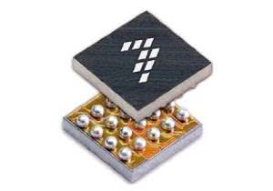

Obudowa WLCSP
Fotografia 1. Układ scalony w obudowie WLCSP
Termin WLCSP odnosi się do technologii wykonywania obudów układów scalonych już na poziomie "wafla" zawierającego ich struktury, zamiast cięcia go na pojedyncze struktury, a następnie umieszczania ich w obudowie. Ta czynność jest rozszerzeniem typowego procesu wytwarzania układów scalonych, podczas którego struktury układów nadal są na tym samym "waflu", natomiast ochronę uzyskuje się z użyciem typowego procesu wytwarzania i stosowanych w nim narzędzi. Gotowy układ scalony jest strukturą z obszarem wyprowadzeń w postaci "wzgórków" lub kulek cynowych dołączonych do wyprowadzeń struktury, dzięki czemu można go przylutować do płytki drukowanej.
Układ scalony w obudowie WLCSP ma niemal taką samą wielkość, jak struktura układu scalonego, ponieważ w efekcie końcowym obudowa ma takie same wymiary, jak jej podłoże (fotografia 1). Technologia WLCSP różni się od BGA oraz bazującej na laminacie CSP tym, że nie ma połączeń drutowych pomiędzy wyprowadzeniami struktury a nóżkami obudowy. W ten sposób są minimalizowane własności pasożytnicze połączenia, zmniejszane wymiary obudowy oraz ułatwiane odprowadzanie ciepła ze struktury.

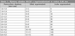

Tabela 1. Wymiary obudów WLCSP z wyprowadzeniami w rastrze 0,40 mm
Układy w obudowach WLCSP wytwarzane przez Freescale mają wymiary od 2,0 mm×2,0 mm do 5,29 mm×5,29 mm. Wyprowadzenia wykonane w formie kulek z cyny o średnicy 0,250 mm są rozmieszczane z rastrem 0,40 mm. Wielkość obudowy WLCSP może być różna nawet dla układów o tej samej liczbie wyprowadzeń, ponieważ zależy ona od wymiarów struktury układu scalonego (oczywiście, takie układy będą również różniły się typem i parametrami). Dlatego też projektując płytkę drukowaną przeznaczoną dla układów w obudowach WLCSP trzeba poświęcić więcej czasu na uważnie przeglądanie dokumentacji, aby nie popełnić błędu.
W tabeli 1 umieszczono wymiary powierzchni zajmowanej przez obudowę ze standardowo rozmieszczonymi wyprowadzeniami w rastrze 0,40 mm, które są opisane w JEDEC Publication 95, Design Guide 4.18 oraz są zgodne ze standardem JEDEC MO-211.

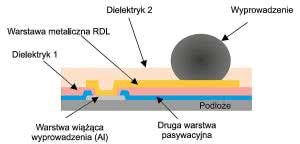

Budowa i produkcja układu w obudowie WLCSP
Na rysunku 2 pokazano przekrój typowego układu w obudowie WLCSP z warstwą RDL pomiędzy dwoma warstwami dielektryka. W technologii WLCSP pierwsza warstwa jest dielektrykiem. Ułożona na niej przewodząca warstwa miedziana przewodzi sygnał ze struktury do wyprowadzenia lutowniczego w formie kulki. Druga warstwa dielektryka przykrywa warstwę metaliczną jednocześnie izolując ją od płytki drukowanej oraz tworząc obszar wyprowadzeń. Kulka wyprowadzenia jest wykonana ze stopu bezołowiowego.

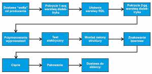

Rysunek 3. Przebieg typowego procesu wytwarzania układu WLCSP
Przebieg typowego procesu produkcji układu w obudowie WLCSP pokazano na rysunku 3. Przedstawiono na nim dwuwarstwowy proces RDL, z warstwą RDL umieszczoną pomiędzy dwiema warstwami dielektryka.

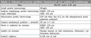

Zalecenia odnośnie do projektowania płytek drukowanych
Tabela 2. Zalecane parametry punktów lutowniczych oraz szablonu projektowego
Wymagania odnośnie do projektu płytki drukowanej jako bazę wykorzystują standard IPC-A-600 w celu uzyskania optymalnego połączenia elektrycznego i niezawodnych połączeń lutowanych.
Podstawowe zalecenia firma Freescale odnośnie do płytki drukowanej oraz szablonu do montażu SMD umieszczono w tabeli 2.

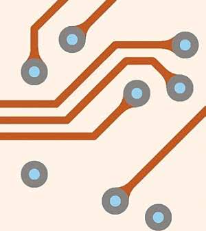

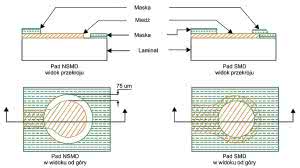

Punkty lutownicze SMD są wyznaczane przez obszary bez maski lutowniczej, jak pokazano na rysunku 4. Powierzchnia odsłonięte przez maskę jest mniejsza niż cały obszar miedzianego punktu lutowniczego przeznaczonego na przylutowanie wyprowadzenia układu. Punkty lutownicze NSMD mają obszar odsłonięty przez maskę większy niż wyznaczony przez miedź. Jest wiele czynników wpływających na to, kiedy projektant używa punktów SMD, a kiedy NSMD.
Rysunek 4. Punkty lutownicze SMD i NSMD na płytce drukowanej
Rysunek 5. Tear drops – technika dołączania punktów lutowniczych
Oba typy punktów lutowniczych mogą być używane dla układów w obudowach WLCSP. Firma Freescale zaleca używanie punktów NSMD ze względu na własności cieplne oraz SMD dla ze względu na pozytywne wyniki uzyskane podczas badań wytrzymałości połączenia w teście upadku. W miejscach, w których ścieżka jest dołączana do punktu zaleca się stosowanie łagodnych przejść w kształcie kropli (rysunek 5).

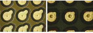

Przelotki w punkcie lutowniczym
Fotografia 6. Przykładowy otwór w przelotce
Potrzeba używania przelotek w punkcie lutowniczym (fotografia 6) jest w ogólnym przypadku determinowana przez projektanta urządzenia. Typowo, stosowanie takich rozwiązań skutkuje nierównomiernymi połączeniami lutowniczymi, co doprowadza do skrócenia czasu funkcjonowania urządzenia. Dzieje się tak na skutek działania pęcherzyków powietrza uwięzionych w otworze przelotki.
Jeśli z jakichś powodów muszą być wykonane przelotkach w punktach lutowniczych, to zaleca się używanie przelotek wypełnionych, jak na fot. 6. Podobnie jak dla większości projektów, przy wykonywaniu przelotek w punkcie lutowniczym istotne dla uzyskania niezawodności urządzenia są doświadczenie projektanta płytki oraz producenta wykonującego jej montaż.

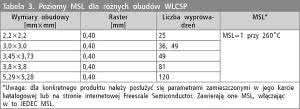

Poziom wilgotności (MSL - Moisture Sensitivity Level)
Tabela 3. Poziomy MSL dla różnych obudów WLCSP
Poziom wilgotności określa odporność komponentu oraz warunki jego przechowywania po otwarciu oryginalnego opakowania. Im niższa jest wartość współczynnika MSL, tym mniej uwagi trzeba poświęcać magazynowaniu komponentów. W tabeli 3 wymieniono najlepszy przypadek MSL dla obudów o różnych wielkościach.
Wszystkie układy WLCSP produkowane przez Freescale Semiconductor mają MSL=1, testowany zgodnie z normą IPC/JEDEC J-STD-020D.

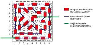

Rysunek 8. Połączenia wykonane dla potrzeb testu upadku
Niezawodność płytki drukowanej jest wyznaczana przez czas niezawodnego funkcjonowania połączeń lutowanych. Na niezawodność połączeń mają wpływ wszystkie czynniki opisane wcześniej.
Dla potrzeb testowania niezawodności użyto próbek obudów WLCSP z wyprowadzeniami połączonymi parami za pomocą warstwy przewodzącej. Następnie układ przylutowano do testowej płytki drukowanej, na której wykonano komplementarne połączenia, dzięki czemu utworzono pojedynczy obwód elektryczny (sieć) z wyprowadzeniami połączonymi szeregowo, w którym uszkodzenie połączenia pomiędzy dowolnym wyprowadzeniem a płytką drukowaną skutkowało przerwaniem przepływu prądu (rysunek 8).

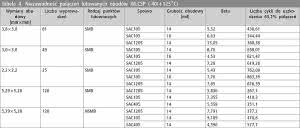

Niezawodność połączeń lutowanych (SJP)
Tabela 4. Niezawodność połączeń lutowanych obudów WLCSP (-40/+125°C)
Zmontowana płytka drukowana może być wielokrotnie poddawana oddziaływaniu szerokiego zakresu temperatury. Najbardziej popularne warunki testu dla niewielkich urządzeń są określone przez zalecenia JEDEC Condition "G" (-40/+125°C). Zawarto w nich z 15-minutowy czasem wygrzewania i w cyklu 1 raz/godzinę.
Dzięki opracowaniu specjalnego układu w obudowie WLCSP oraz płytki drukowanej, firma Freescale na bieżąco monitorowała rezystancję poprzez łańcuch połączonych wyprowadzeń oraz komplementarną płytkę drukowaną. Uszkodzenia zdefiniowano jako całkowitą rezystancję łańcucha wynosząca 300 Ω lub więcej. Rezystancja łańcucha była mierzona przed rozpoczęciem cyklicznego wygrzewania (moment początkowy testu temperaturowego).
Tabela 5. Niezawodność połączeń lutowanych obudów WLCSP (0/+100°C)
Freescale kontynuuje prace badawcze związane z poprawą jakości połączeń lutowanych obudów WLCSP. Wyniki różnych eksperymentów sprawdzających niezawodność połączeń lutowanych dla obudów mających różne wymiary, liczbę wyprowadzeń, grubość, montowanych przy użyciu różnych spoiw lutowniczych umieszczono w tabeli 4. Wszystkie testy wykonano z użyciem płytek drukowanych o podobnych wymiarach.
Wykonano również ocenę w innym zakresie temperatury (0/100°C). Zastosowano rampę o czasie trwania 10 minut oraz 10-minutowy czas wygrzewania, cyklicznie 1 raz na 1,5 na godziny. Rezultaty testu zaprezentowano w tabeli 5.

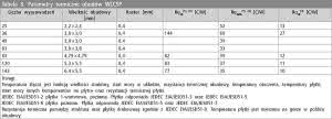

Rezystancja "złącze do obudowy" (R JC)
Tabela 8. Parametry termiczne obudów WLCSP
Rezystancja termiczna R JC jest używana do określenia sprawności termicznej obudowy WLCSP, gdy ta jest przyklejona do powierzchni metalowej lub radiatora. Tabela 8 zawiera kilka istotnych informacji związanych z własnościami termicznymi obudów WLCSP.
Wszystkie parametry zmierzono dla struktury krzemowej (Si). Pomiędzy wielkością obudowy oraz a rezystancją termiczną zachodzi relacja odwrotna. Większe obudowy mają mniejszą rezystancję R JA.
