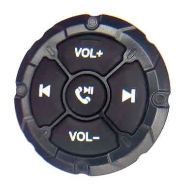

Fotografia 1. Pilot BLE
Ponieważ w poprzednim odcinku dość szczegółowo omówiliśmy urządzenia HID oraz cały proces komunikacji z nimi, teraz skupimy się na zastosowaniu tej wiedzy w praktycznej implementacji.
