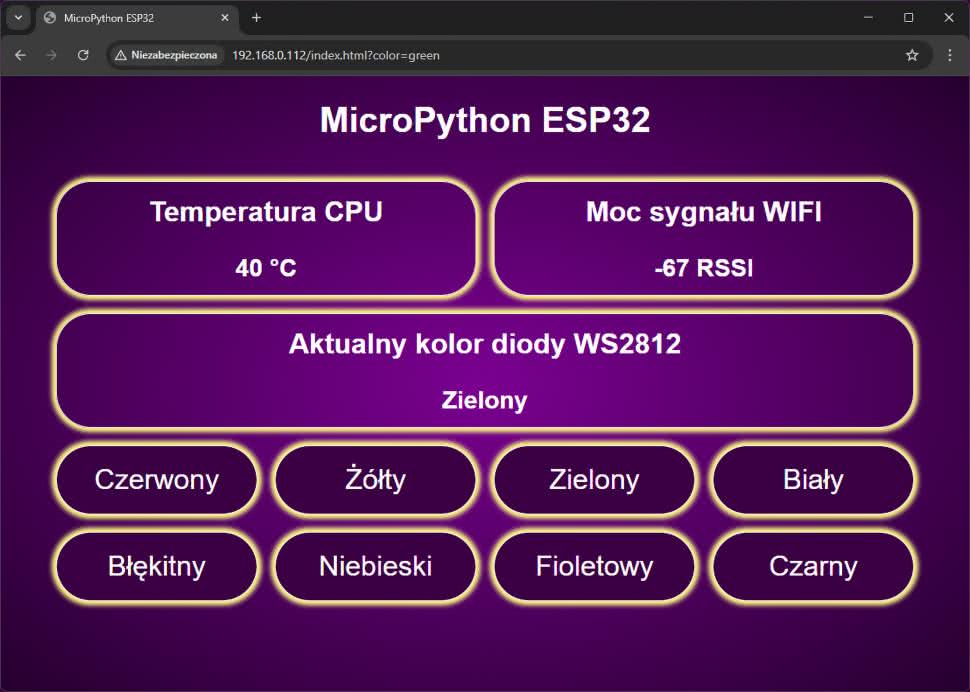

W tym odcinku kursu opracujemy w MicroPythonie prosty serwer HTTP. Jego zadaniem będzie udostępnianie strony index.html, zapisanej w pamięci ESP32. Widzimy ją na rysunku 1. Jest ona bardzo prosta i ma za zadanie zademonstrować, w jaki sposób możemy wyświetlać jakieś dane, np. temperaturę procesora czy moc sygnału, a także jak można zbudować interfejs człowiek-maszyna (HMI) za pomocą takiej technologii. Przy użyciu ośmiu przycisków na stronie WWW użytkownik może wybrać kolor diody WS2812, która znajduje się na devboardzie ESP32-S3-DevKit-C. Oczywiście możemy stworzyć bardziej zaawansowany interfejs webowy z użyciem plików CSS i JavaScript. Jedyne, co nas ogranicza, to miejsce w pamięci – ale nic nie stoi na przeszkodzie, by wykorzystać także kartę MicroSD, co omówiliśmy już w 4. odcinku kursu MicroPythona (EP 08/2025).
Rysunek 1. Przeglądarka Chrome ze stroną internetową wygenerowaną przez ESP32

Strona ma układ tabelaryczny. Każdy wiersz rozpoczyna się instrukcją <div class="row"> i kończy </div>, a wewnątrz każdego wiersza możemy umieścić dowolną liczbę komórek objętych tagami <div class="cell"> oraz </div>. Szerokość komórek dostosuje się automatycznie w zależności od tego, ile ich jest w wierszu.
Pola, które mają się zmieniać, tzn. odczyty temperatury, mocy sygnału oraz koloru diody, w kodzie są reprezentowane przez znaki AA, BBB i CCCCCCCCC. Dlaczego tak dziwnie? Zanim strona zostanie przesłana przez Wi-Fi, w miejsce tych znaków zostaną bowiem wstawione rzeczywiste wartości. Jest to metoda bardzo prymitywna, bo odświeżenie tych zmiennych wymaga wygenerowania i przesłania całej strony od nowa. Bardziej doświadczeni programiści mogliby tu zastosować JavaScript, który cyklicznie wysyła zapytania o konkretne zmienne i aktualizuje tylko wybrane fragmenty strony.
Komunikacja od użytkownika do ESP32 zrealizowana jest przy pomocy formularza, który zaczyna się od <form class="row">. Przyciski tworzone są za pomocą instrukcji o następującej budowie:
<button type="submit" name="color" value="red">
Kliknięcie takiego przycisku sprawi, że aktualne wyświetlana strona zostanie załadowana ponownie, ale do adresu strony zostaną doklejone wartości name i value z klikniętego przycisku. W tym przypadku zostałby wywołany adres index.html?color=red. Jak już zapewne się domyślasz, program w MicroPythonie będzie sprawdzał, czy w adresie strony występuje słowo-klucz color oraz jaka jest mu przypisana wartość i na podstawie tego odpowiednio wysteruje diodę WS2812.

Adres IP: 192.168.0.112
Adres IP oczywiście może być inny. Skopiuj go i wklej w pasku adresu przeglądarki internetowej na komputerze, telefonie, tablecie lub jakimkolwiek innym urządzeniu zdolnym do połączenia z Wi-Fi i obsługi stron internetowych (może być nawet smart TV). Pamiętaj, że urządzenie oraz ESP32 muszą być połączone z tą samą siecią Wi-Fi. Powinieneś zobaczyć stronę taką, jaką widać na rysunku 1. Tymczasem w konsoli pokażą się następujące komunikaty:
HTTP Request from 192.168.0.173: b’GET / HTTP/1.1’
HTTP Request from 192.168.0.173: b’GET /index.html HTTP/1.1’
To znaczy, że komputer chciał pobrać stronę „/” czyli stronę główną. W odpowiedzi dostał informację, że ma wysłać ponowne zapytanie o plik index.html. W kolejnej linii widzimy, że urządzenie faktycznie wysłało kolejne zapytanie, tym razem o plik index.html.
Na stronie, która ukazała się w przeglądarce, wybierz jeden z kolorów. Dioda powinna zaświecić się na wybrany kolor – wtedy w konsoli zobaczysz, że nazwa koloru przekazywana jest jako parametr zmiennej color, która znajduje się w zapytaniu zaraz po nazwie żądanego pliku.
b’GET /index.html?color=green HTTP/1.1’
b’GET /index.html?color=red HTTP/1.1’
b’GET /index.html?color=blue HTTP/1.1’
