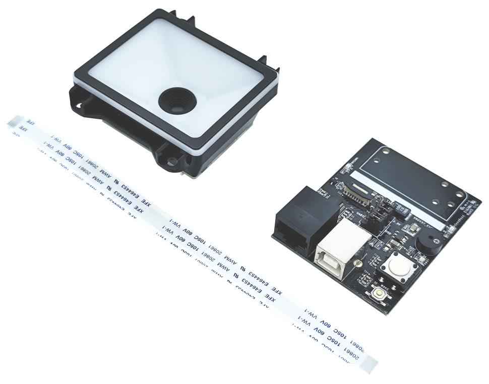

Konstrukcja silnika skanującego EM20-80 V2 (fotografie 1 i 2), będącego bohaterem tego odcinka naszego cyklu, już od samego początku procesu projektowego była przemyślana tak, by spełniać ten ważny – z punktu widzenia doświadczeń użytkownika – wymóg.
Fotografia 1. Zestaw złożony z silnika skanującego EM20-80 V2, płytki ewaluacyjnej oraz kompatybilnego przewodu FPC

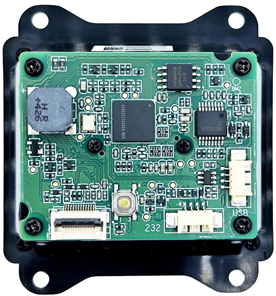

Funkcję oświetlacza pełni tutaj bowiem zestaw diod LED, współpracujących z obszernym dyfuzorem, zainstalowanym dookólnie wobec centralnie położonego obiektywu kamery CMOS.

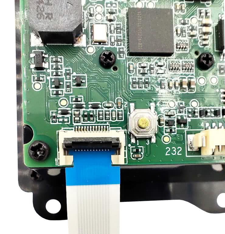

Fotografia 2. Widok PCB skanera od tyłu

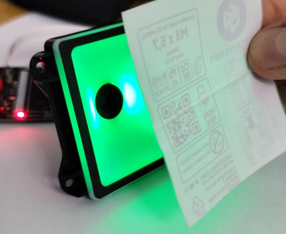

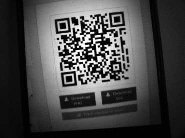

Światło emitowane przez tak zaprojektowany układ optyczny jest zarazem na tyle łagodne, by spojrzenie prosto w czytnik nie powodowało powstawania irytujących „blików” w oczach użytkownika oraz na tyle silne, by efektywnie iluminować okazany skanerowi kod kreskowy w niemal dowolnych warunkach oświetleniowych (fotografia 3). I to właśnie jest clou tytułowego podejścia frontem do użytkownika, co w nomenklaturze stosowanej przez markę Newland określa się mianem... customer-facing.

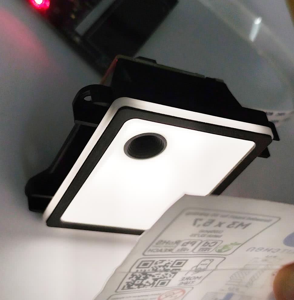

Fotografia 3. Moduł EM20-80 V2 w czasie skanowania wydrukowanego kodu QR

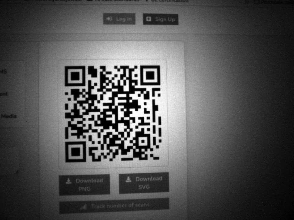

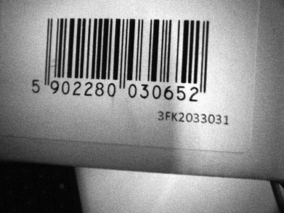

Mało tego – zastosowanie oświetlacza z dyfuzorem pozwala uniknąć odbić w sytuacjach, gdy kod jest odczytywany np. ze smartfona – zapisy przykładowych obrazów, zarejestrowanych przez kamerę czytnika EM20-80 V2 i zgranych do aplikacji EasySet, można zobaczyć na rysunku 1, zaś oryginalne obrazy monochromatyczne – bez żadnej dodatkowej obróbki – pokazano na fotografiach 4...6.

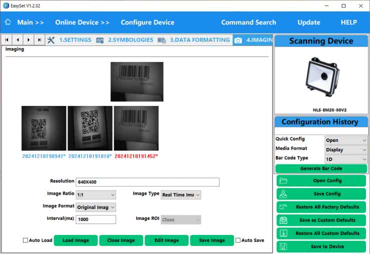

Rysunek 1. Widok okna programu EasySet w trybie przechwytywania nieprzetworzonego obrazu z kamery

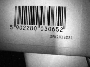

Fotografia 4. Obraz zarejestrowany przez kamerę skanera podczas prezentacji kodu na matowym ekranie komputera
Fotografia 5. Obraz zarejestrowany przez kamerę skanera podczas prezentacji kodu wyświetlanego na ekranie smartfona
Fotografia 6. Obraz zarejestrowany przez kamerę skanera podczas prezentacji kodu wydrukowanego na etykiecie termicznej
I choć algorytmy skanerów korzystających z kolimowanej wiązki oświetlającej (takich jak np. moduł EM3296V4, opisany w poprzednim odcinku kursu) także doskonale radzą sobie ze skanowaniem kodów wyświetlanych na ekranach, to jednak w szczególnie niekorzystnych warunkach pracy brak przeszkadzających błysków zawsze będzie dodatkowym atutem, przemawiającym za implementacją czytnika typu customer-facing.
W tym miejscu należy dodać, że dyfuzor skanera EM20-80 V2 pełni także dodatkową funkcję – rozprasza bowiem światło zielonych diod LED, które sygnalizują dokonanie prawidłowego odczytu zaprezentowanego skanerowi kodu (fotografia 7). Jeżeli jednak szczególnie zależy nam na takim potwierdzeniu wizualnym, to zdecydowanie warto ustawić odpowiednio długi czas działania zielonych LED-ów – domyślnie wybrany czas (20 ms) jest bowiem na tyle krótki, że impuls w praktyce pozostaje niemal niezauważalny w typowych warunkach pracy. Nie jest to jednak żaden problem – oprogramowanie skanera umożliwia ustawienie dowolnej wartości z przedziału od 1 ms do 2500 ms – praktyczne testy wykazały, że optymalny czas załączenia diod zawiera się w przedziale od 300 ms do ok. 1 sekundy.
Fotografia 7. Zielone światło potwierdzające poprawny odczyt kodu

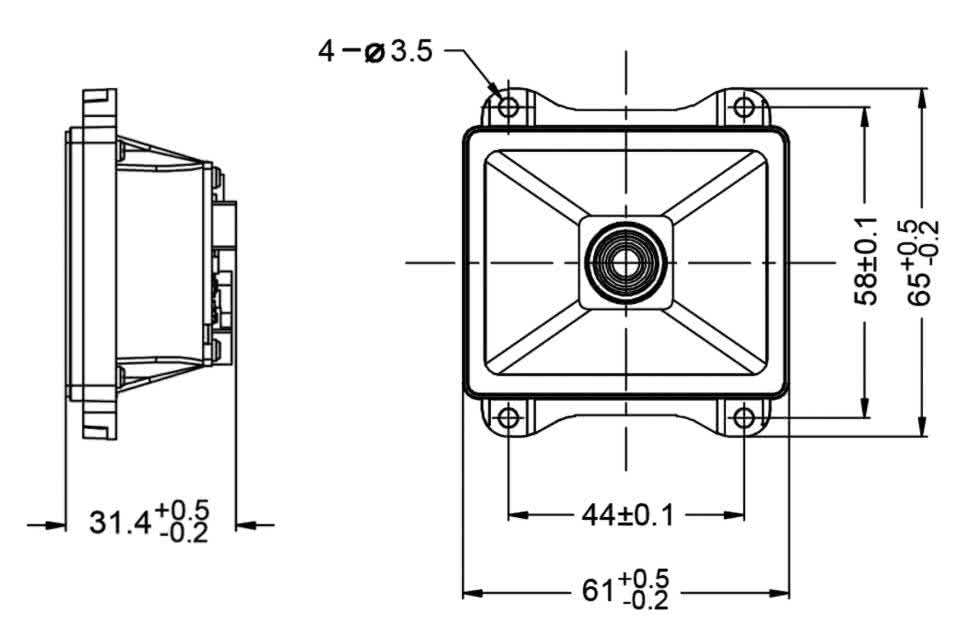

Moduł EM20-80 V2 jest zbudowany w oparciu o prostą (a dzięki temu niezawodną) konstrukcję mechaniczną – główna płytka drukowana, widoczna na fotografii 2, jest przykręcona do korpusu wykonanego z czarnego tworzywa sztucznego. Do płytki zamocowano także samą kamerę, której obiektyw został wyprowadzony w środkowej części dyfuzora, wytworzonego z mlecznobiałego tworzywa. Na jego zewnętrznym obwodzie umieszczono dodatkowo miękką uszczelkę – w trakcie integracji docelowego systemu należy tak zamontować silnik skanujący, by uszczelka pozostawała bezpośrednio dociśnięta do okna optycznego – pozwoli to uniknąć jakichkolwiek niepożądanych odbić wewnętrznych oraz akumulacji zanieczyszczeń (kurzu, wilgoci czy małych owadów, mogących dostać się do wnętrza obudowy urządzenia). Do zamocowania modułu w docelowej obudowie przewidziano cztery otwory montażowe, rozmieszczone symetrycznie na wystających uszach i przystosowane do użycia ze śrubami M3 lub podobnymi. Rysunek 2 prezentuje najważniejsze wymiary zewnętrzne czytnika.
Rysunek 2. Wymiary modułu EM20-80 V2
Wybierając materiał osłonowy (okno optyczne), należy dopilnować, by jego powierzchnia była odpowiednio twarda i odporna na zarysowania. Producent zaleca zastosowanie szkła akrylowego (PMMA), tworzywa ADC (CR-39, czyli węglanu allilodiglikolu) bądź chemicznie wzmocnionego szkła. Minimalna transmitancja to 92%, zaś grubość powinna mieścić się w zakresie od 0,8 do 2,0 mm. Więcej szczegółów na temat parametrów materiałowych okna optycznego można znaleźć w dokumentacji [1].

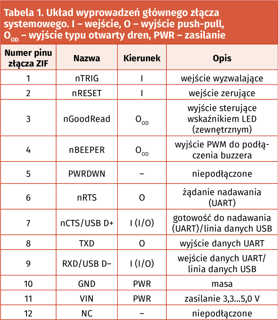

Skaner EM20-80 V2 jest wyposażony w trzy złącza udostępniające zarówno linie zasilania, jak i interfejsy szeregowe oraz dodatkowe sygnały sterujące. Największe możliwości daje 12-pinowe gniazdo ZIF, współpracujące z taśmami FPC ze specjalnymi wycięciami blokującymi po obydwu stronach usztywniacza – podłączając przewód do tego gniazda, należy zatem zwrócić uwagę, czy wycięcia znalazły się za zaczepami, wykonanymi po obu stronach slotu w gnieździe (fotografia 8).
Fotografia 8. Prawidłowo umieszczona końcówka przewodu FPC w złączu ZIF modułu skanera. Montując przewód, należy zwrócić uwagę, czy wycięcia w usztywniaczu trafiły na specjalnie przewidziane do tego celu miejsce wewnątrz gniazda ZIF

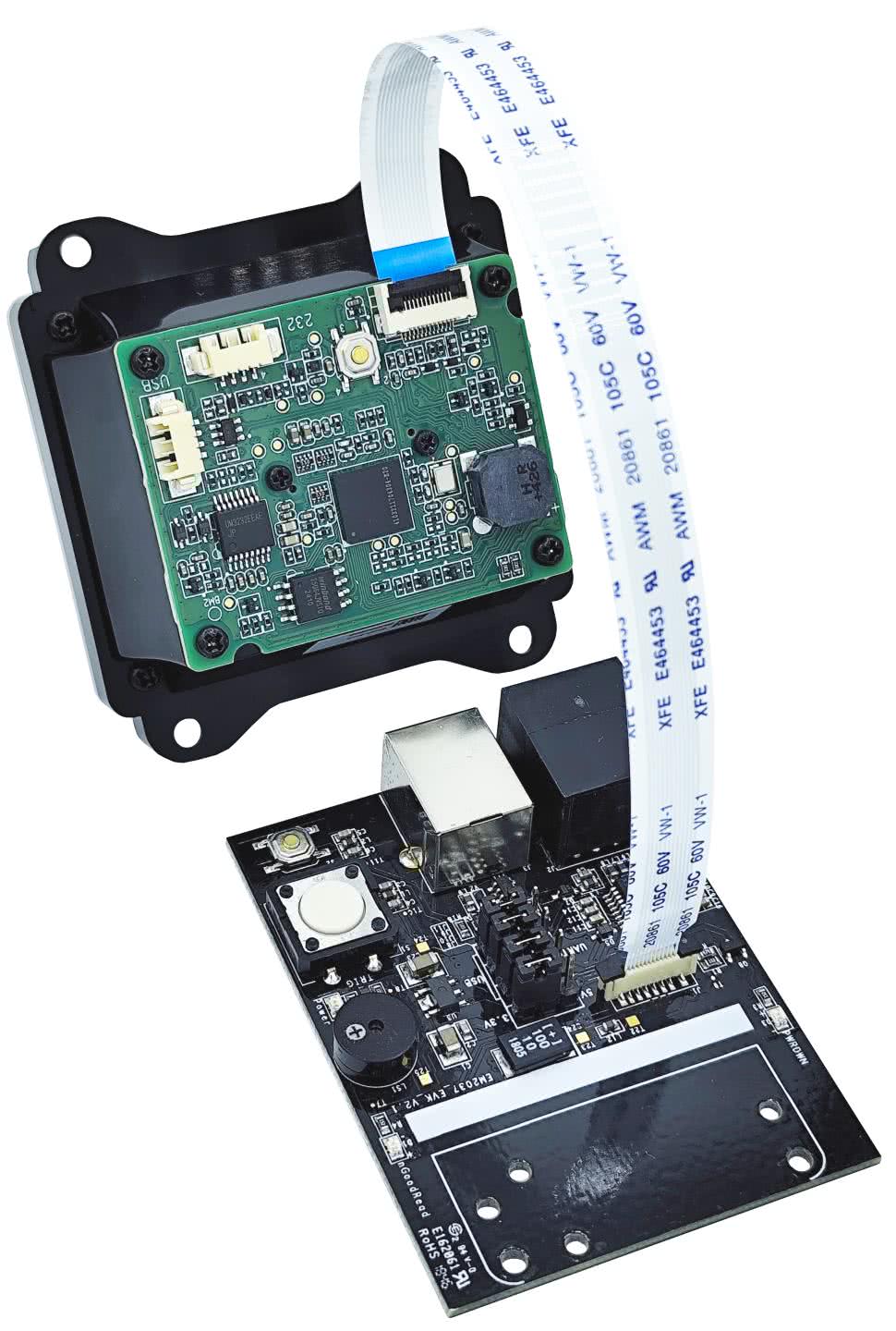

Prawidłowo wykonane połączenia pomiędzy silnikiem skanującym a płytką ewaluacyjną pokazano na fotografii 9, zaś układ wyprowadzeń opisano w tabeli 1.
Fotografia 9. Kompletny zestaw ewaluacyjny gotowy do uruchomienia

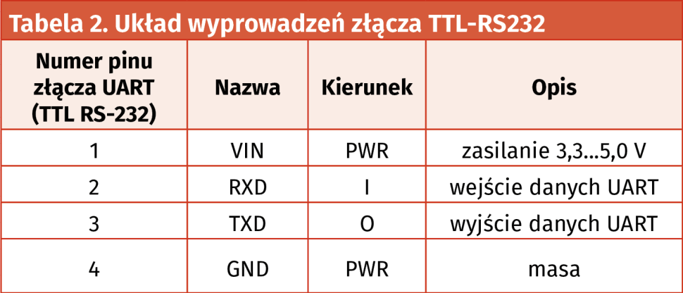

Pozostałe dwa złącza to niewielkie, 4-pinowe gniazda rastrowe typu 1.25T-4AWB marki Fuzhou Aoke Electronics Co. Ltd, o konstrukcji zbliżonej do gniazd z serii PicoBlade marki Molex – tutaj także mamy bowiem do czynienia z charakterystycznymi, płaskimi stykami, które na dodatek ustawione są w dokładnie takim samym rozstawie równym 1,25 mm.
Pierwsze z nich – znajdujące się obok złącza ZIF – pozwala skorzystać z interfejsu RS-232 (tabela 2), zaś drugie (zamontowane na prostopadłym boku płytki drukowanej) udostępnia szynę USB (tabela 3).

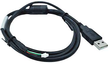

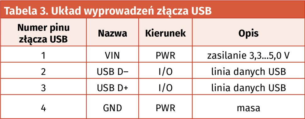

Dla maksymalnego ułatwienia implementacji w docelowym systemie producent wprowadził do sprzedaży gotowe kable USB (fotografia 10) oraz RS-232, pozwalające w prosty sposób podłączyć skaner do komputera bądź innego urządzenia nadrzędnego. W przypadku instalacji modułu w bezpośredniej bliskości płyty głównej lepszym wyborem będzie natomiast skorzystanie z gniazda ZIF i przewodu FPC – w takim przypadku możemy bowiem zapewnić obsługę wszystkich dodatkowych linii, w tym wyprowadzeń sterujących zewnętrznym buzzerem, diodą LED, liniami kontrolującymi transmisję UART (RTS, CTS), a także obwodami resetu i zewnętrznego wyzwalania skanu.
Fotografia 10. Dedykowany przewód USB z 4-pinowym złączem rastrowym
Czytnik EM20-80 V2 jest domyślnie skonfigurowany w trybie emulacji urządzenia USB HID, a ściślej rzecz ujmując – klasycznej klawiatury komputerowej. Po podłączeniu kompletnego zestawu ewaluacyjnego do komputera PC za pomocą kabla USB z wtykiem typu B możemy od razu rozpocząć testy skanera – odczytanie kodu zostanie potwierdzone 20-milisekundowym błyskiem zielonych diod LED i 80-milisekundowym dźwiękiem buzzera o częstotliwości 2730 Hz. Poszczególne znaki, zapisane w zeskanowanym kodzie, zostaną przesłane jeden po drugim do komputera, bez dodatkowych opóźnień pomiędzy nimi. Istnieje oczywiście także możliwość podłączenia czytnika za pomocą wbudowanego portu USB oraz kabla pokazanego na fotografii 10 – wtedy jednak nie będziemy mogli skorzystać z udostępnianych przez zestaw ewaluacyjny, zewnętrznych elementów interfejsu użytkownika: przycisków resetowania i wyzwalania czy też buzzera i diody LED, potwierdzających dokonanie odczytu.

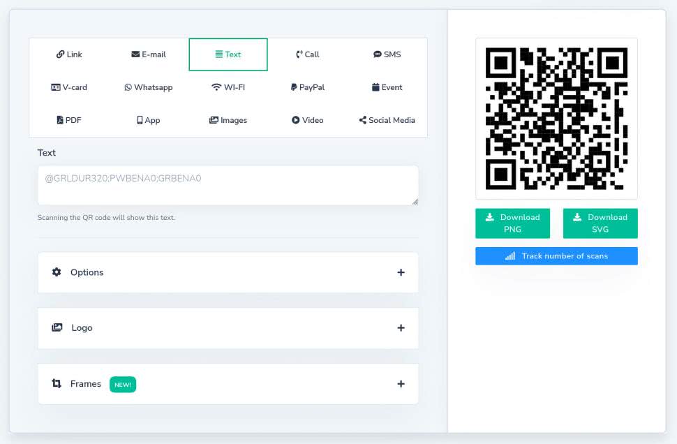

Teraz wystarczy już tylko utworzyć odpowiedni kod – w tym celu możemy skorzystać np. z darmowego generatora kodów QR, dostępnego online pod adresem: https://qr.io i widocznego na rysunku 3.
Rysunek 3. Kod QR do wsadowej konfiguracji, wygenerowany za pomocą aplikacji online dostępnej pod adresem: https://qr.io
Uwaga – należy wybrać zakładkę „Text”, gdyż w innym przypadku do właściwego ciągu znaków zostaną doklejone dodatkowe znaki, które uniemożliwią poprawne działanie funkcji programowania wsadowego.
Po wpisaniu naszej komendy i odczekaniu krótkiej chwili, naszym oczom ukaże się gotowy kod QR, integrujący trzy wybrane przez nas polecenia.
Teraz wystarczy już tylko przejść na stronę 238 dokumentacji [2], a następnie zeskanować kody:
