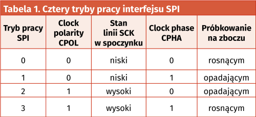

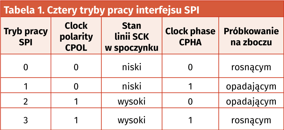

Istnieją cztery tryby pracy interfejsu SPI, ponumerowane od 0 do 3 – zaprezentowano je w tabeli 1. Można wybrać polaryzację oraz fazę sygnału zegarowego. Omówimy skrótowo tryb pracy 0.

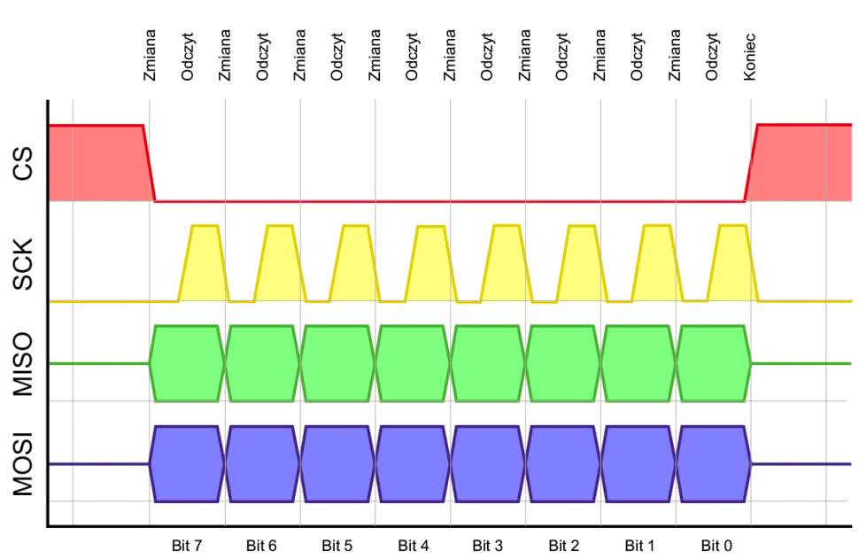

Zobaczmy rysunek 1, pokazujący cztery linie sygnałowe szyny SPI. Kiedy interfejs pozostaje nieaktywny, wówczas linia CS jest w stanie wysokim, linia zegarowa w stanie niskim, a MISO i MOSI znajdują się w stanie wysokiej impedancji (w niektórych implementacjach MOSI może mieć taki stan, jaki miał ostatni transmitowany wcześniej bit).
Rysunek 1. Przebiegi sygnałów na magistrali SPI pracującej w trybie 0
Bity przesyłane są w kolejności od najstarszego do najmłodszego, zatem na liniach MISO i MOSI pojawiają się najstarsze bity z bajtów przesyłanych pomiędzy masterem a slave'em.
Kiedy sygnał zegarowy SCK przechodzi ze stanu niskiego na wysoki, wówczas master i slave odczytują stany swoich wejść danych i zapisują je w swoich rejestrach przesuwnych, w których przechowywane są kolejne bity odbieranych bajtów. W momencie wystąpienia zbocza opadającego sygnału SCK master i slave aktualizują stany linii MISO oraz MOSI.
Można powiedzieć, że transmisja bajtu danych przez SPI składa się z ośmiu cykli zegarowych, przy czym zmiana stanu linii MISO i MOSI następuje na początku każdego cyklu, a odczytanie stanu tych linii – w połowie cyklu.
Po przesłaniu ośmiu bitów możliwe jest przesłanie kolejnych danych, a jeżeli nie ma więcej bajtów do transmisji – linia CS przechodzi w stan wysoki, co sygnalizuje zakończenie transmisji.

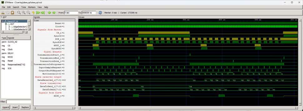

Wynik symulacji widać na listingu 4 oraz na rysunku 2.
VCD info: dumpfile slave_spi.vcd opened for output.
===== START =====
SCK freq is 63339.244996 Hz
40.470us Transmitting: 80 10000000
161.000us Received: 80 10000000
174.668us Transmitting: 40 01000000
308.866us Transmitting: 20 00100000
430.000us Received: 20 00100000
443.064us Transmitting: 10 00010000
564.000us Received: 10 00010000
====== END ======
slave_spi_tb.v:101: $finish called at 608838 (1ns)
Listing 4. Wynik widoczny na konsoli symulatora
Rysunek 2. Przebiegi uzyskane w wyniku symulacji

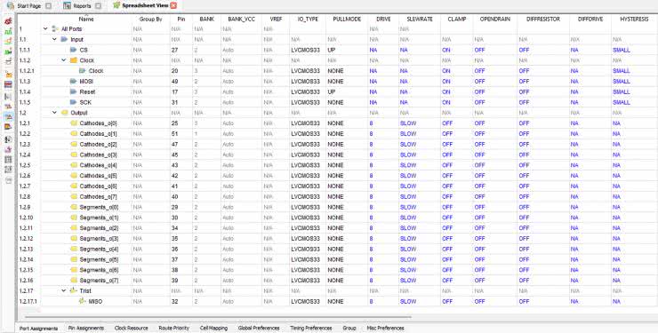

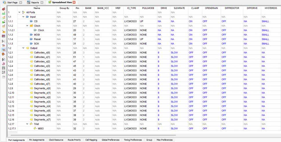

Przeprowadź syntezę, otwórz Spreadsheet i skonfiguruj piny tak, jak to pokazano na rysunku 3, a następnie wygeneruj bitstream i wgraj go do FPGA.
Rysunek 3. Konfiguracja pinów w Spreadsheet

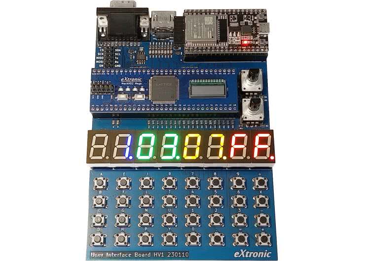

W celu demonstracji działania modułu SlaveSPI użyjemy płytek MachXO2 Mega, User Interface Board oraz ESP32-DevKitC – ta ostatnia będzie pracować w roli mastera. Wybrałem ESP32 ze względu na popularność i łatwość programowania w MicroPythonie. Jeżeli Czytelnik nie dysponuje tą płytką, może zastosować dowolny mikrokontroler i podłączyć go kabelkami do złącza J5 zgodnie z opisem na płytce.

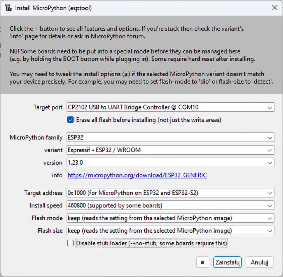

Omówimy teraz w telegraficznym skrócie, jak zainstalować MicroPythona na ESP32. Do pisania programów będziemy używać środowiska Thonny, które jest bardzo proste w obsłudze i dobrze automatyzuje komunikację z ESP32. Program Thonny potrafi sam zainstalować w pamięci ESP32 właściwy firmware, obsługujący MicroPythona. Pobierz instalator spod adresu [3], a następnie zainstaluj program. Instalacja jest banalna i nie wymaga komentarza.
Podłącz płytkę ESP32-DevKitC do komputera poprzez USB i uruchom program Thonny. Musimy skonfigurować program i wybrać, z jakim procesorem chcemy pracować (środowisko obsługuje między innymi także ESP8266, Raspberry Pi Pico, BBC micro:bit oraz „zwykłego” Pythona na komputery osobiste).
Z górnego paska menu wybierz Narzędzia, a następnie Opcje, po czym kliknij zakładkę Interpreter. W polu wyboru interpretera wybierz MicroPython (ESP32) i poniżej ustaw właściwy port COM, przez który komunikuje się płytka ESP32 (uwaga – płytka programatora USB-JTAG do FPGA również może działać jako wirtualny port COM). Kliknij pole Zainstaluj lub zaktualizuj MicroPython na dole okna. Otworzy się nowe okienko z różnymi parametrami. Skonfiguruj wszystkie opcje tak, jak zaprezentowano to na rysunku 4, po czym kliknij przycisk Zainstaluj. Wgrywanie firmware zajmuje kilkadziesiąt sekund.
Rysunek 4. Parametry instalacji MicroPythona w ESP32

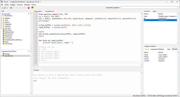

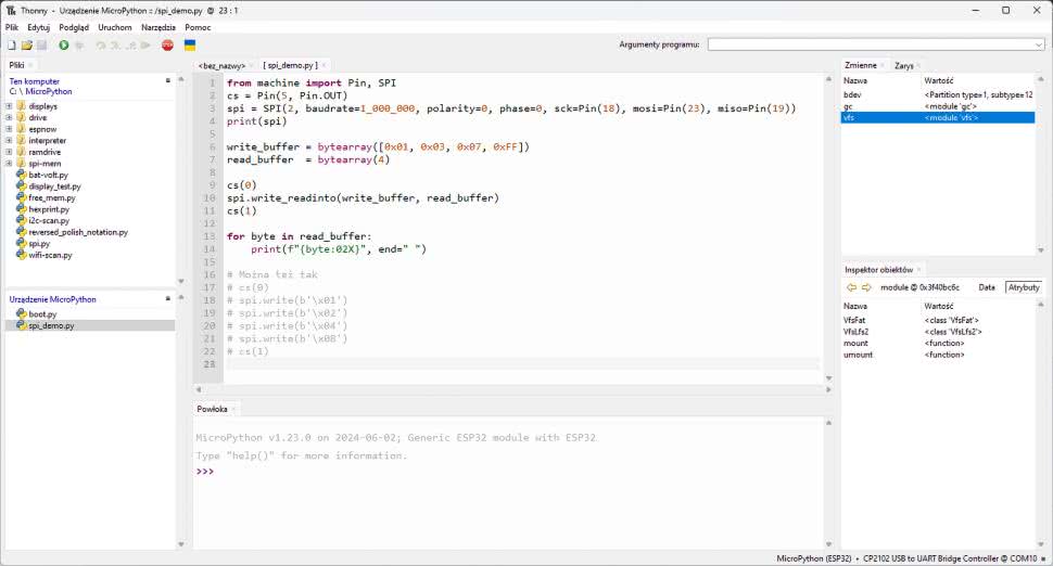

Wróćmy do programu Thonny. Po zainstalowaniu interpretera w ESP32 powinniśmy ujrzeć widok podobny do tego, jaki pokazano na rysunku 5.
Rysunek 5. Edytor Thonny
W centralnej części ekranu znajduje się edytor kodu. Poniżej jest konsola, w której możemy wpisywać polecenia. W tym miejscu będziemy także widzieć komunikaty wyświetlane przez programy. Po lewej stronie na górze znajdują się pliki zapisane na komputerze, a w lewym dolnym rogu – pliki przechowywane w pamięci ESP32. Okienka po prawej stronie, w których pokazane są zmienne, ich wartości, lista funkcji, itp., domyślnie są wyłączone. Można je włączyć w menu Podgląd.
Omówmy teraz prosty kod demonstracyjny, widoczny na listingu 6.
from machine import Pin, SPI # 1
cs = Pin(5, Pin.OUT) # 2
spi = SPI(2, baudrate=1_000_000, polarity=0, phase=0, # 3
sck=Pin(18), mosi=Pin(23), miso=Pin(19))
print(spi) # 4
write_buffer = bytearray([0x01, 0x03, 0x07, 0xFF]) # 5
read_buffer = bytearray(4) # 6
cs(0) # 7
spi.write_readinto(write_buffer, read_buffer) # 8
cs(1) # 9
for byte in read_buffer: # 10
print(f”{byte:02X}”, end=” ”) # 11
# Można też tak
# cs(0)
# spi.write(b’\x01’)
# spi.write(b’\x03’)
# spi.write(b’\x07’)
# spi.write(b’\xFF’)
# cs(1)
Listing 6. Kod pliku spi_demo.py

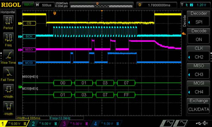

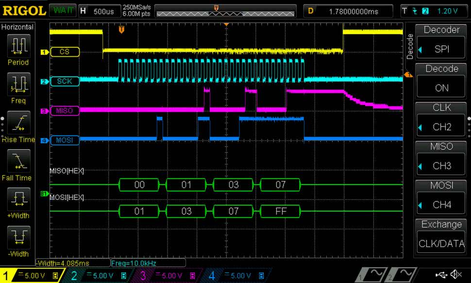

Jego zadaniem jest przesłanie czterech bajtów z ESP32 do FPGA, a następnie wyświetlenie na konsoli czterech bajtów, które FPGA przesłało do ESP32. Ponieważ jest to kurs języka Verilog, a nie Python, omówimy kod linia po linii, lecz bardzo skrótowo:
  1. Importujemy potrzebne moduły, tzn. obsługę pinów GPIO oraz SPI.
  2. Inicjalizujemy pin CS, ponieważ SPI w MicroPythonie kontroluje jedynie piny MISO, MOSI i SCK, a linię CS musimy wysterować sami.
  3. Inicjalizujemy interfejs SPI, podając do niego różne informacje konfiguracyjne. Między innymi są to: częstotliwość zegara oraz informacja, które piny ESP32 mają pełnić funkcję MISO, MOSI i SCK.
  4. Wyświetlamy parametry utworzonego wcześniej interfejsu. Przy ustawianiu wysokich częstotliwości zegara SCK program może obniżyć częstotliwość do wartości możliwej do osiągnięcia.
  5. Tworzymy bufor, który zostanie wysłany do FPGA. Zapisujemy w nim cztery bajty.
  6. Tworzymy bufor o długości 4 bajtów, w którym zapisana będzie odpowiedź otrzymana od FPGA.
  7. Ustawiamy pin CS w stan niski, co aktywuje transmitter slave w FPGA.
  8. Przeprowadzamy transmisję, wysyłamy write_buffer, a otrzymane dane zapisujemy do read_buffer.
  9. Ustawiamy pin CS w stan wysoki, aby zakończyć transmisję.
  10. Rozpoczynamy pętlę, która dla każdego bajtu z bufora odczytowego…
  11. …ma wyświetlić ten bajt w formacie szesnastkowym.
Aby uruchomić kod, wystarczy nacisnąć F5 na klawiaturze. Na konsoli zobaczymy komunikaty, jak na listingu 7, a na płytce User Interface Board powinniśmy zobaczyć przesłane bajty – tak jak to pokazano na fotografii tytułowej.
MPY: soft reboot
SPI(id=2, baudrate=1000000, polarity=0, phase=0, bits=8, firstbit=0, sck=18, mosi=23, miso=19)
00 01 03 07
Listing. 7 Efekt działania programu testowego
Na rysunku 6 widzimy także przebiegi sygnałów, zapisane za pomocą oscyloskopu. Zwróć uwagę na powolne opadanie linii MISO po zakończonej transmisji. Jest to efekt przełączenia się pinu MISO układu slave w stan wysokiej impedancji. Wtedy ta linia nie jest przez nic wysterowana i powoli rozładowuje się jej pojemność pasożytnicza.
Rysunek 6. Zapis z oscyloskopu
