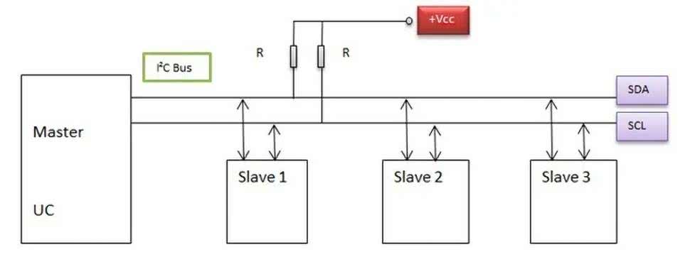

Protokół I²C jest szeregowym, synchronicznym protokołem dwukierunkowej wymiany danych. Od strony elektrycznej magistrala składa się z dwóch linii: do przesyłania danych (oznaczanej najczęściej jako SDA) oraz zegarowych impulsów synchronizujących (oznaczanej jako SCL). Interfejsy wszystkich układów dołączonych do magistrali są typu otwarty dren, więc mogą aktywnie wymusić na magistrali jedynie stan niski. Z tego powodu linie SDA i SCL muszą być podciągane do napięcia zasilania za pomocą osobnych oporników. Układy podłączone do magistrali pełnią funkcję mastera (układu nadrzędnego) lub slave’a (układu podrzędnego). Na rysunku 1 pokazano schemat typowej magistrali I²C z podłączonymi układami.
Rysunek 1. Schemat typowej magistrali I²C z podłączonymi układami
Każdą transmisję – zarówno zapisu, jak i odczytu danych pomiędzy masterem a slave’em – zawsze inicjuje urządzenie nadrzędne. Przesył danych otwiera sekwencja START, po której wysyłany jest 7-bitowy (lub, w trybie rozszerzonym, 10-bitowy) identyfikator układu, do którego kierowana jest transmisja.
Poziom ostatniego, ósmego bitu identyfikatora określa, czy chodzi o zapis (poziom niski), czy odczyt (poziom wysoki). Urządzenie, którego identyfikator został wysłany, potwierdza swoją gotowość sygnałem ACK, czyli wymusza na linii SDA stan niski w czasie 9. taktu zegara. W następnej kolejności, w przypadku zapisu, wysyłane są przez mastera bajty danych. W przypadku odczytu to zaadresowane urządzenie podrzędne wysyła bajty danych w takt zegara SCL. Transmisję zamyka sekwencja STOP, po której magistrala powinna zostać zwolniona.

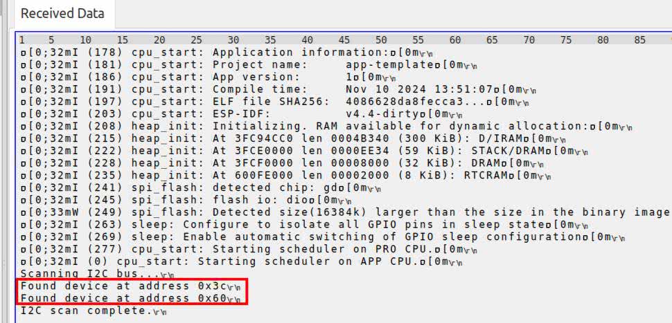

Efekt działania programu pokazany został na rysunku 2.
Rysunek 2. Efekt działania programu
Program wykrył, że do magistrali przyłączone zostały dwa układy o adresach 7-bitowych: 0x3C i 0x60. W celu polepszenia pewności działania programu wskazane jest podciągnięcie linii SDA i SCL do poziomu napięcia zasilającego przez dwa oporniki, np. 10 kΩ.
