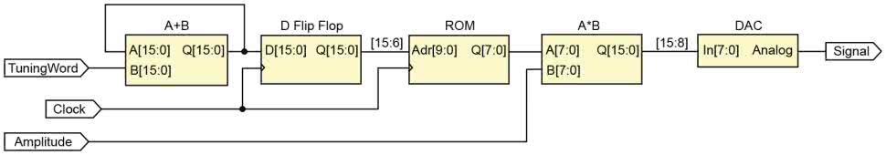

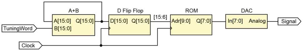

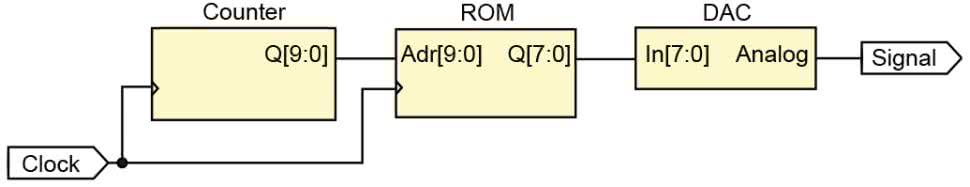

Celem ćwiczenia z dzisiejszego odcinka kursu będzie opracowanie generatora DDS, zdolnego do wytworzenia sygnału o dowolnym kształcie, z regulowaną częstotliwością i amplitudą sygnału. Zanim zaczniemy analizować kody w języku Verilog, musimy zapoznać się z teorią funkcjonowania układów DDS. Schemat najprostszego takiego rozwiązania pokazano na rysunku 1.
Rysunek 1. Najprostszy generator DDS
Składa się on z zaledwie trzech podzespołów: licznika i pamięci ROM – które można umieścić wewnątrz struktury FPGA – oraz przetwornika cyfrowo-analogowego (DAC), umieszczanego najczęściej poza FPGA (układy FPGA, w przeciwieństwie do mikrokontrolerów, na ogół nie mają wbudowanych żadnych peryferiów analogowych).

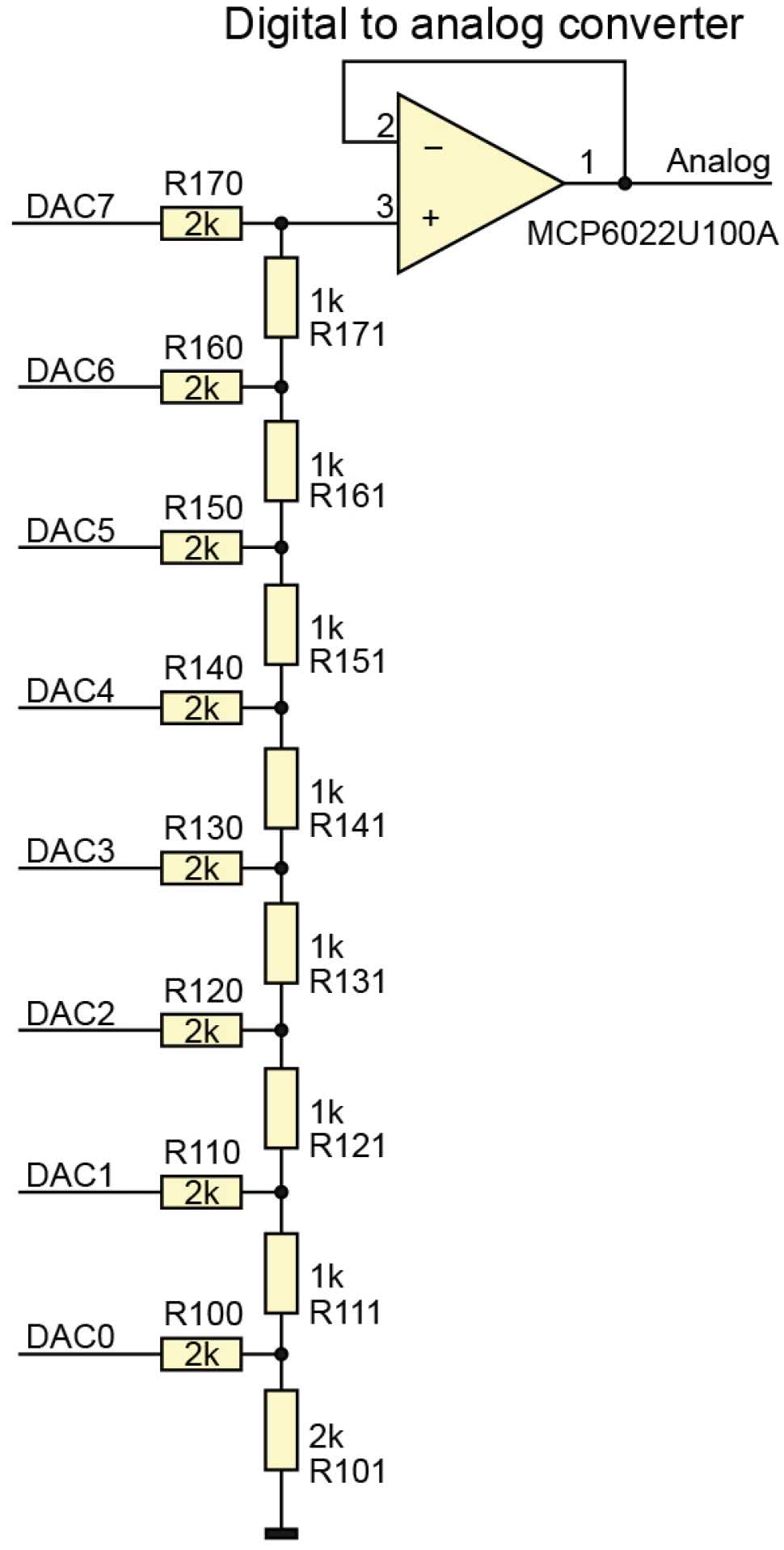

Schemat opisanego przetwornika pokazano na rysunku 2.
Rysunek 2. Schemat przetwornika cyfrowo-analogowego typu R-2R
Jest on bardzo prosty: składa się z drabinki rezystorów „poziomych” i „pionowych”. Elementy poziome podłączone zostają do wyjść poszczególnych bitów sygnału cyfrowego i mają dwa razy większą rezystancję niż rezystory pionowe. Wyjątek stanowi ostatni element pionowy, który ma dwukrotnie większą rezystancję od pozostałych oporników o tej samej „orientacji”. Na płytce User Interface Board zastosowano rezystory 1 kΩ i 2 kΩ. Napięcie wyjściowe z drabinki rezystorowej przechodzi następnie poprzez wzmacniacz operacyjny, pracujący jako wtórnik napięciowy, aby zwiększyć obciążalność prądową przetwornika. Ważne jest, by zastosować wzmacniacz typu rail-to-rail (czyli aby napięcie na jego wejściu i wyjściu mogło zmieniać się w całym zakresie od masy do napięcia zasilającego) – popularny LM358 nie nadaje się do tego zastosowania.
Jak działa taki przetwornik? Jest on sterowany wyjściami cyfrowymi typu push-pull. To znaczy, że wyjście w stanie niskim de facto oznacza połączenie z masą, a stan wysoki – połączenie z szyną zasilającą. Zatem rezystory poziome z jednej strony połączone są z łańcuszkiem innych rezystorów, a z drugiej – połączone są z masą lub zasilaniem. W taki sposób tworzy się dość zagmatwany dzielnik napięcia, jednak obliczenie napięcia wyjściowego pozostaje bardzo proste. Wystarczy zastosować wzór:
gdzie
  • VCC – napięcie zasilające,
  • INPUT – wartość cyfrowa na wejściu przetwornika,
  • BITS – liczba bitów przetwornika.
W naszym przypadku mamy przetwornik 8-bitowy. Maksymalna liczba, jaką jesteśmy w stanie zapisać na 8 bitach, to 255, a mianownik tego ułamka wynosić będzie 256. Przykładowo: jeżeli napięcie zasilania wynosi 3,3 V, wówczas maksymalne napięcie, jakie możemy uzyskać z 8-bitowego przetwornika typu R-2R, wynosić będzie 3,3∙255/256=3,287 V.
Zaletą drabinki R-2R jest prostota, a także czas reakcji. Jedyne opóźnienie wynika tylko z czasu reakcji wzmacniacza operacyjnego oraz pojemności pasożytniczej elementów i ścieżek. Natomiast wadę stanowi jego dokładność – wynika ona z tolerancji rezystorów. Nie ma możliwości, aby zastosować jakieś precyzyjne źródło napięcia odniesienia. Tutaj odniesieniem jest napięcie zasilania, które bywa mocno zaszumione, a to negatywnie wpływa na wynik konwersji.

Licznik z akumulatorem fazy
Przypatrzmy się jeszcze raz schematowi z rysunku 1. Adres pamięci jest wyznaczany przez 10-bitowy licznik inkrementowany z każdym taktem zegara. Taki sposób pracy umożliwia odczytanie wszystkich danych z pamięci i przekazanie ich do przetwornika cyfrowo-analogowego. Jednak nie mamy możliwości regulowania częstotliwości wygenerowanego sygnału.
Aby rozwiązać ten problem, moglibyśmy zastosować rozwiązanie podobne do tego, którego użyliśmy w odtwarzaczu melodyjek, do ustalania długości odtwarzanych nut melodii (odcinek 17 opublikowany w EP 03/2024), ale lepiej będzie poznać coś nowego – licznik z akumulatorem fazy.
Zobacz schemat na rysunku 3.
Rysunek 3. Generator DDS z dodanym akumulatorem fazy
Prosty licznik został zastąpiony przez rejestr 16 przerzutników D (który nazywać będziemy akumulatorem) oraz 16-bitowy sumator bez przeniesienia, który sumuje aktualną wartość rejestru akumulatora z wartością wejścia TuningWord. Wynik z sumatora w każdym cyklu zegarowym jest przepisywany do rejestru i proces ten powtarza się w nieskończoność. Jeżeli wynik dodawania nie mieści się w 16-bitowym rejestrze, to licznik „przekręca się” i zaczyna liczyć od początku.
Normalny licznik w FPGA zbudowany jest dokładnie tak samo, lecz zamiast zmiennej TuningWord do sumatora na stałe doprowadzona jest liczba 1. Dodawanie zmiennej TuningWord sprawi, że z każdym cyklem zegara licznik będzie przeskakiwał o jakąś liczbę jednostek. W pierwszej chwili może wydawać się, że chodzi tutaj o przeskakiwanie próbek z pamięci, aby zwiększyć częstotliwość sygnału. Jednak jest w tym jeszcze inny sens.
Zwróć uwagę, że akumulator jest 16-bitowy, a wejście adresowe pamięci jest 10-bitowe. Oznacza to, iż korzystamy z 10 najstarszych bitów licznika, a 6 najmłodszych zostaje odrzuconych.
Częstotliwość sygnału, uzyskanego przez generator DDS, możemy obliczyć za pomocą wzoru:
gdzie:
  • fSIG – częstotliwość sygnału na wyjściu,
  • fCLOCK – częstotliwość sygnału zegarowego,
  • TuningWord – wartość z wejścia regulującego częstotliwość,
  • UsedBits – ile bitów licznika jest używanych przez przetwornik,
  • DiscardedBits – ile bitów licznika jest odrzucanych.
W naszym przypadku, kiedy częstotliwość zegara wynosi 25 MHz, korzystamy z 10 bitów, a odrzucamy 6 bitów, wzór przyjmuje postać:
Okazuje się, że częstotliwość sygnału sinus, uzyskanego z generatora DDS, będzie wprost proporcjonalna do zmiennej na wejściu TuningWord i będzie ona zawsze wielokrotnością 381,47 Hz. Jeśli chcielibyśmy precyzyjniej ustawiać częstotliwości, powinniśmy zwiększyć liczbę odrzucanych bitów.

Zobaczmy schemat na rysunku 4.
Rysunek 4. Generator DDS z dodaną regulacją amplitudy

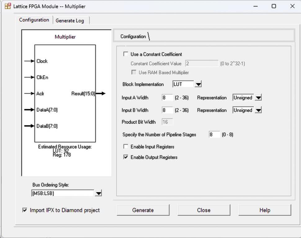

Pomiędzy pamięcią ROM i przetwornikiem DAC pojawił się układ mnożący. Jego zadaniem jest mnożenie próbki sygnału, odczytanej z pamięci, przez wartość, która zostaje doprowadzona do wejścia Amplitude.
Ogólnie, jeżeli mnożymy liczbę A-bitową przez B-bitową, to wynik musimy zapisać w zmiennej A+B-bitowej. Oba wejścia układu mnożącego są 8-bitowe, lecz wynik mnożenia takich liczb jest 16-bitowy. Nasz przetwornik DAC jest 8-bitowy, zatem musimy użyć 8 najstarszych bitów, czyli [15:8], a 8 najmłodszych odrzucamy. Można powiedzieć, że jest to równoznaczne z podzieleniem wyniku mnożarki przez 256.

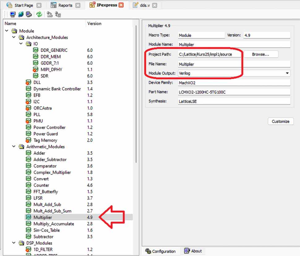

W przypadku normalnych języków programowania operacja mnożenia jest czymś oczywistym. Jednak w świecie FPGA mnożenie da się zrealizować na wiele różnych sposobów. Może to być układ kombinacyjny, składający się z sieci różnych bramek i sumatorów. Da się także tę sieć przerobić na układ sekwencyjny, można do niego dodać również pipelining. W grę wchodzi też sięgnięcie po gotowe układy mnożące DSP, jednak FPGA MachXO2 takich nie mają.

Zadaniem tego modułu jest odwzorowanie schematu z rysunku 4 – na podstawie dwóch 8-bitowych wejść TuningWord_i oraz Amplitude_i moduł będzie generował próbki sygnału sinusoidalnego, które dostępne będą na 8-bitowym wyjściu Signal_o. Dodatkowo moduł wyposażony będzie także w wyjście Overflow_o, które ma informować o przepełnieniu licznika. Informacja o tym zdarzeniu będzie przekazywana poprzez ustawienie wspomnianego wyjścia w stan wysoki na jeden takt zegarowy.
W linii 1 tworzymy 16-bitowy rejestr akumulatora. Następnie mamy blok always, w którym w każdym takcie zegarowym inkrementujemy akumulator o wartość, jaka znajduje się na wejściu TuningWord_i (linia 2).
W linii 4 tworzymy instancję pamięci ROM, zawierającej 1024 dane 8-bitowe, której zawartość inicjalizujemy plikiem sin.mem z próbkami sygnału sinusoidalnego. W roli adresu używamy 10 najstarszych bitów akumulatora (linia 5). Wyjście z pamięci łączymy do zmiennej DataFromROM typu wire (linia 6), która została utworzona w linii 3.
Przejdźmy teraz do regulacji amplitudy. W linii 7 tworzymy 16-bitową zmienną Temp typu reg, która ma służyć do przechowywania wyniku mnożenia. Aby pomnożyć dwie liczby, zastosujemy kolejny sekwencyjny blok always. Właściwe mnożenie odbywa się w linii 8, gdzie mnożymy wyjście z pamięci DataFromROM przez wejście Amplitude_i i wynik zapisujemy do Temp. Przetwornik DAC na płytce User Interface Board jest 8-bitowy, zatem skorzystamy tylko z 8 najbardziej istotnych bitów wyniku mnożenia. Aby to uczynić, do 8-bitowego wyjścia Signal_o przypisujemy fragment zmiennej Temp, wybierając z niej bity od 15 do 8 (linia 9).
Ostatnia funkcjonalność, którą zamierzamy dodać, jest opcjonalna. Mowa o module mierzącym i wyświetlającym częstotliwość sygnału. Opracowaliśmy go w poprzednim odcinku (EP 10/2024). Pomiar częstotliwości polega na zliczaniu, ile razy jakieś zjawisko wystąpi w ciągu sekundy. W tym przypadku zjawiskiem będzie „przekręcenie się” licznika akumulatora – właściwie interesuje nas tylko jego 10 najstarszych bitów, które doprowadzone są do wejścia adresowego pamięci ROM.
Musimy zbadać, czy w poprzednim cyklu zegarowym wartość akumulatora była większa niż w obecnym cyklu. Dlaczego tak dziwnie? Dlaczego nie możemy np. wykrywać zera albo wartości maksymalnej? W zależności od wartości TuningWord_i, licznik akumulatora w każdym cyklu zegarowym może inkrementować się o jakąś liczbę jednostek. Na przykład, jeżeli w 16-bitowym akumulatorze mamy wartość 65530, a TuningWord_i jest równe 10, to w kolejnym cyklu zegarowym akumulator przepełni się i będzie miał wartość 4. Z tego powodu porównywanie stanu akumulatora do jakiejś konkretnej wartości nie będzie zdawać egzaminu, bo ta wartość może zostać przeskoczona, kiedy TuningWord jest większe od 64.
W linii 10 tworzymy 10-bitowy rejestr Previous. Poniżej niego mamy kolejny sekwencyjny blok always, w którym do wspomnianego rejestru kopiujemy aktualną wartość 10 najstarszych bitów akumulatora (linia 11). Porównanie poprzedniej i aktualnej wartości zostało zrealizowane jako logika kombinacyjna za pomocą instrukcji assign (linia 12).

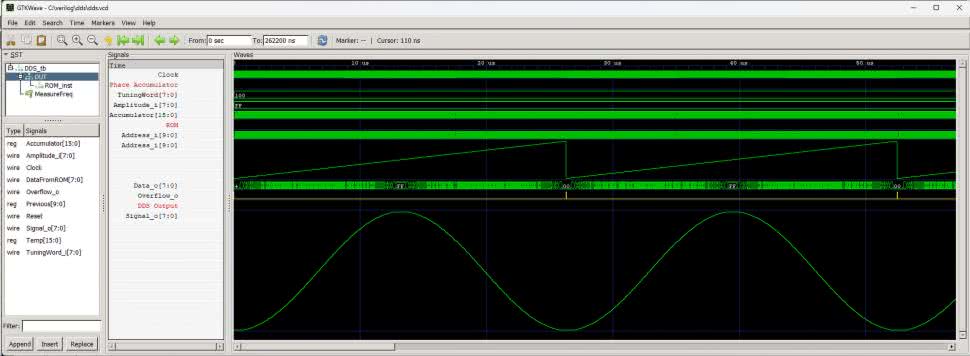

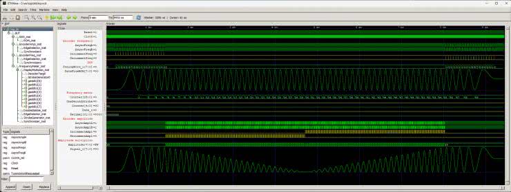

Otwórz plik dds.vcd w przeglądarce GTKWave i skonfiguruj ją tak, by uzyskać efekt widoczny na rysunku 5.
Rysunek 5. Symulacja generatora DDS
Wejście adresowe pamięci ROM zostało zaprezentowane w postaci analogowej, aby łatwiej było zaobserwować, w jaki sposób się ono zmienia – przypomina to sygnał piłokształtny. Adres rośnie od zera do maksimum w sposób liniowy, a następnie licznik akumulatora przepełnia się i zaczyna zliczanie od początku (choć wcale nie od zera – zależy to od TuningWord).
W momencie przekręcenia się licznika widzimy krótką szpilkę sygnału Overflow_o, dla większej czytelności zaznaczonego kolorem żółtym.
Na wyjściu Signal_o widzimy piękny 8-bitowy sygnał sinusoidalny. Wystarczy doprowadzić go do przetwornika DAC.

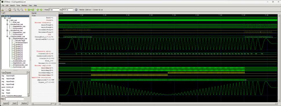

Moduł top
Moduł top będzie pełnił funkcję interfejsu użytkownika i umożliwi zmianę ustawień generatora DDS oraz obserwację jego pracy. Za pomocą dwóch enkoderów obrotowych będziemy regulować częstotliwość oraz amplitudę generowanego sygnału. Film demonstrujący działanie projektu można obejrzeć pod adresem [3].
Kod pliku top.v przedstawiono na listingu 5.

Nie będziemy go szczegółowo omawiać. Metody symulacji enkoderów obrotowych oraz rola ich sygnałów A i B była już omówiona w 14 odcinku kursu, opublikowanym w EP 12/2023. Przejdziemy od razu do omówienia wyników symulacji.
Otwórzmy plik VCD w przeglądarce GTKWave i skonfigurujmy ją tak, by uzyskać efekt pokazany na rysunku 6.
Rysunek 6. Symulacja modułu top
Sygnały z modułów kontrolujących enkodery, tzn. IncrementFreq, DecrementFreq, IncrementAmpl oraz DecrementAmpl zaznaczyłem na żółto w celu zwiększenia czytelności. Sygnał DataFromROM pochodzi bezpośrednio z wyjścia pamięci. Widzimy, że w pierwszej fazie symulacji częstotliwość tego sygnału zwiększa się, kiedy występują szpilki na IncrementFreq. Podobnie w końcowej części symulacji występują impulsy na sygnale DecrementFreq, a częstotliwość przebiegu sinusoidalnego zmniejsza się, aż finalnie sygnał ten przyjmuje wartość stałą.
Przebieg na wyjściu Signal_o jest mierzony po przejściu sygnału przez mnożnik amplitudy. Widzimy, że gdy pojawiają się impulsy sygnału DecrementAmpl, to amplituda zmniejsza się, ale kształt i częstotliwość sygnału pozostają zachowane. Obecność szpilek na IncrementAmpl powoduje efekt odwrotny – amplituda rośnie do pierwotnego poziomu.

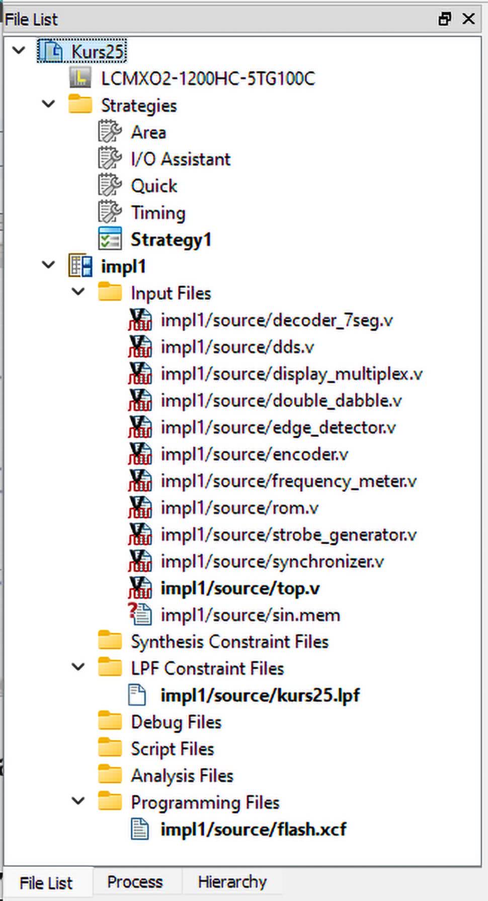

Wiemy już, że moduł top działa w symulatorze. Czas na test w prawdziwym FPGA. Utwórz nowy projekt w Lattice Diamond i dodaj do niego pliki widoczne na rysunku 7.
Rysunek 7. Drzewo projektu w Diamond

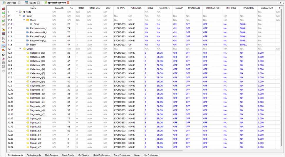

Przeprowadź syntezę, a następnie otwórz Spreadsheet i skonfiguruj piny wejścia-wyjścia w taki sposób, jak to zaprezentowano na rysunku 8.
Rysunek 8. Konfiguracja pinów w Spreadsheet

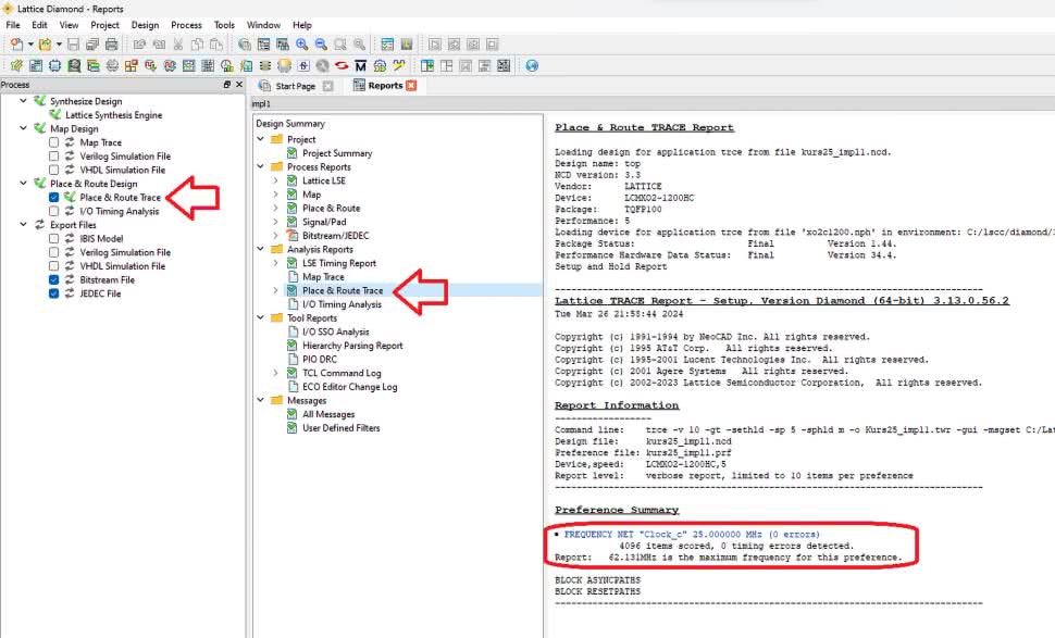

Statyczna analiza czasowa

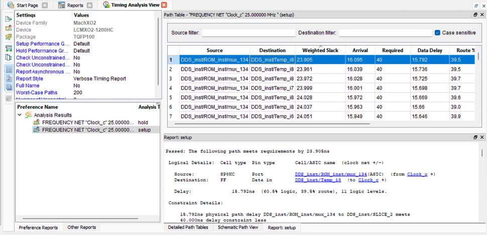

Normalnie zakończylibyśmy odcinek kursu po wgraniu bit- streamu do FPGA. Tym razem jednak zastanowimy się nad pewną kwestią: jaka jest maksymalna częstotliwość sygnału zegarowego? Aby się dowiedzieć, należy przeprowadzić statyczną analizę czasową. W okienku procesów klikamy Place & Route Trace, a następnie w oknie raportów wybieramy pozycję o tej samej nazwie. Na rysunku 9 zaznaczono je czerwonymi strzałkami (temat statycznej analizy czasowej został dokładnie omówiony w 11 odcinku kursu, opublikowanym w EP 09/2023).
Rysunek 9. Timing report
Okazuje się, że największa częstotliwość zegara, jakiej możemy użyć, to 62,131 MHz. Nie jest to mało, ale mogłoby być więcej. Aby ustalić, co jest wąskim gardłem w naszym projekcie, musimy wybrać menu Tools, a następnie Timing Analysis View. Pozycję Worst case paths (lewa górna część okna) zmieniamy z 10 na 200, aby program pokazał więcej przeanalizowanych ścieżek. Z okienka poniżej wybieramy pozycję FREQUENCY NET “Clock” 25.000000 MHz – setup.
W okienku po prawej, górnej stronie pokazały się najdłuższe ścieżki. W uproszczeniu: program obliczył czas propagacji elementów kombinacyjnych. Jest to czas, jaki mija od ustalenia się stanu wyjścia przerzutnika D nadającego (source) do ustalenia sygnału na wejściu przerzutnika D odbierającego (destination) – pomiędzy nimi znajdują się różne bramki, multipleksery, sumatory i inne elementy kombinacyjne. Wszystkie przerzutniki D taktowane są sygnałem zegarowym o tej samej częstotliwości, która nie może być zbyt wysoka, ponieważ wtedy przerzutnik odbierający odczytywałby dane na swoim wejściu wcześniej, niż sygnał zdążyłby do niego dotrzeć. Czas propagacji poszczególnych ścieżek kombinacyjnych jest wykazany w kolumnie Arrival i wyrażony w nanosekundach. W przykładzie na rysunku 10 najwolniejsza ścieżka ma czas propagacji równy 16,095 ns – jeżeli obliczymy odwrotność tej liczby, to dostaniemy maksymalną częstotliwość zegara, czyli 62,131 MHz.
Rysunek 10. Statyczna analiza czasowa
Narzędzie do statycznej analizy czasowej niestety nie wskaże nam fragmentu kodu, który trzeba poprawić. Jednak w tym przypadku jest to dość łatwe. Wystarczy tylko przewinąć listę ścieżek, by stwierdzić, że wszystkie bez wyjątku wychodzą z pamięci ROM wewnątrz instancji DDS_inst i wszystkie idą do rejestru Temp, znajdującego się również wewnątrz DDS_inst. Trzeba teraz prześledzić kod modułu DDS, pokazany na listingu 1. Winną okazuje się operacja mnożenia (linia 8). Dane z wyjścia pamięci ROM są mnożone przez dane na wejściu Amplitude_i, a następnie wynik zapisywany jest do rejestru Temp. Operacja mnożenia, wykonywana w jednym takcie zegarowym, wymaga dość rozbudowanej gmatwaniny różnych sumatorów i multiplekserów, co w rezultacie prowadzi do relatywnie długiego czasu propagacji, a to w rezultacie powoduje, że częstotliwość sygnału zegarowego musi być odpowiednio niska.

Możemy skorzystać z dodatku IP Express, w którym firma Lattice Semiconductor udostępnia różne, bardzo dobrze zoptymalizowane moduły. Z menu Tools wybieramy IP Express, a następnie Arithmetic Modules i Multiplier (zaznaczone czerwoną strzałką na rysunku 11). Pozostałe pola konfigurujemy tak, jak to pokazano na rysunku 11, po czym klikamy Customize.
Rysunek 11. Wybór kreatora modułu w IP Express
Otwiera się kreator modułu mnożącego, widoczny na rysunku 12. Nas interesuje, by stworzyć moduł mnożący dwie zmienne 8-bitowe bez znaku.
Rysunek 12. Konfiguracja modułu mnożarki w IP Express
Bardzo ciekawą funkcjonalność możemy skonfigurować za pomocą opcji Specify the Number of Pipeline Stages. W odcinku o statycznej analizie czasowej pisaliśmy, że jedną z metod zwiększania częstotliwości sygnału zegarowego jest podzielenie dużych bloków kombinacyjnych na mniejsze sekwencyjne i umieszczenie przerzutników D pomiędzy tymi blokami. W ten sposób wykonanie jakiejś operacji będzie trwało kilka taktów zegarowych, ale zegar może mieć wyższą częstotliwość. Ponadto do takiego układu z każdym cyklem zegarowym możemy podawać kolejne dane, a wynik ich pracy otrzymamy kilka taktów zegarowych później. Takie rozwiązanie to właśnie pipeling, czyli przetwarzanie potokowe. W przypadku mnożenia liczb 8-bitowych możemy zastosować pipelining 8-stopniowy.
Nie zapomnij zaznaczyć opcji Import IPX to Diamond project – bez tego program wygeneruje plik modułu, ale nie doda go do projektu. Następnie kliknij Generate i zamknij kreator.
