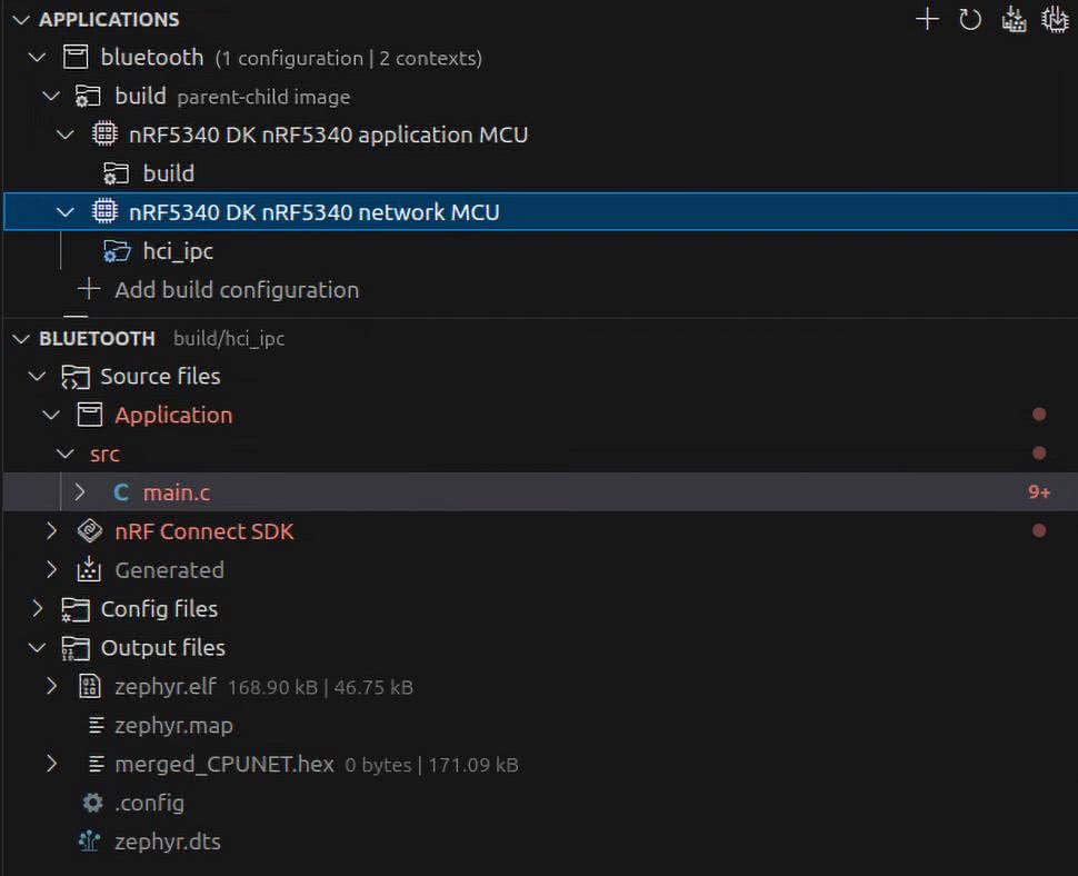

Jak już wspomnieliśmy, projekt na SoC nRF5340 z BLE używa obu procesorów. Jak zatem oprogramować procesor sieciowy i wgrać na niego firmware?
W niektórych (starszych) kursach lub wątkach w Internecie pojawia się polecenie, aby najpierw skompilować i wgrać firmware obsługujący BLE na procesor sieciowy, a potem – swój aplikacyjny firmware na procesor aplikacyjny. Nie jest to obecnie wymagane, gdyż narzędzie west zbuduje dla Was plik hex zawierający firmware obu procesorów i automatycznie wgra oba.
Pod koniec budowania w konsoli można zobaczyć wpis „Generating zephyr/merged_domains.hex”. Tu właśnie jest tworzony plik z firmware dla obu procesorów.
Włączenie opcji CONFIG_BT=y w ustawieniach projektu automatycznie dodaje do projektu budowanie drugiego obrazu, przeznaczonego dla procesora sieciowego, zawierającego wszystkie potrzebne warstwy stosu BLE. W katalogu /build/hci_ipc odnajdziesz wynik budowania projektu na procesor sieciowy.
Tego typu projekty są całkiem nieźle wspierane przez wtyczkę nRF Connect. Wystarczy, że w sekcji Applications wybierzesz procesor sieciowy i klikniesz na katalogu wynikowym tuż pod nim, a będziesz mógł przeglądać źródła tego projektu (rysunek 1).
Rysunek 1. Przegląd projektu procesora sieciowego we wtyczce nRFConnect

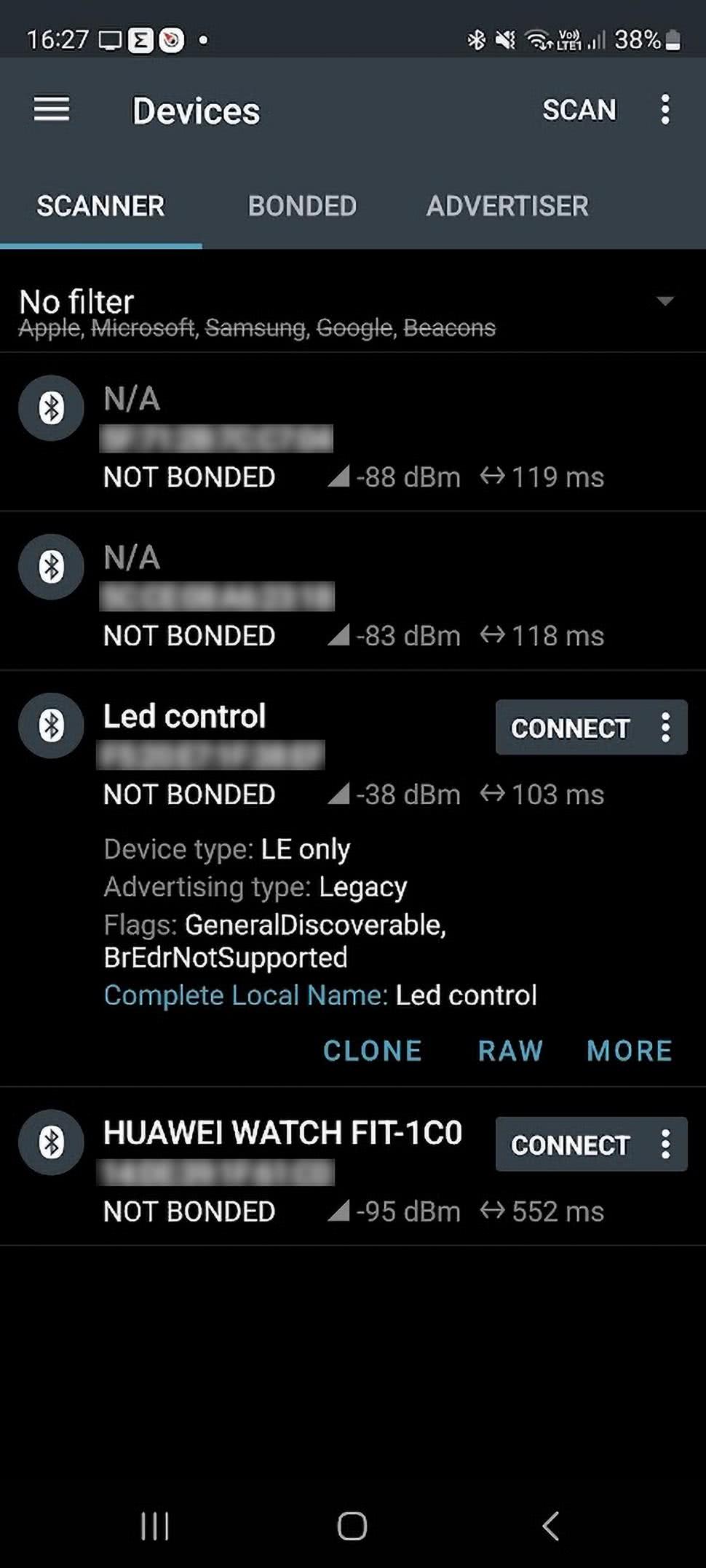

Aplikacja nRF Connect
Zainstaluj „nRF Connect for Mobile” – jest dostępna zarówno na smartfony z Androidem, jak i z iOS.
Po uruchomieniu rozpocznij skanowanie (w prawym górnym rogu). Nasza płytka powinna się pojawić pośród innych urządzeń BT (rysunek 2).
Rysunek 2. Ekran aplikacji nRF Connect – wyszukiwanie płytki

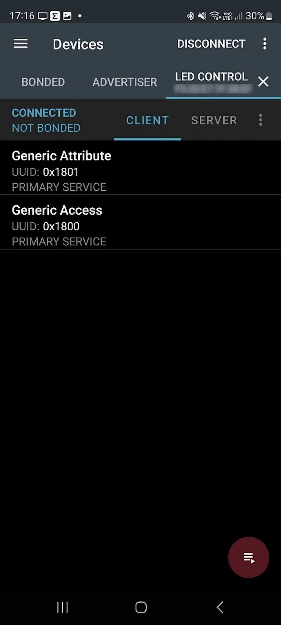

Po kliknięciu w CONNECT powinniśmy zobaczyć serwisy udostępniane przez nasze urządzenie. Będą to tylko podstawowe dane, potrzebne np. do pobrania nazwy naszego urządzenia (rysunek 3).
Rysunek 3. Podstawowe serwisy

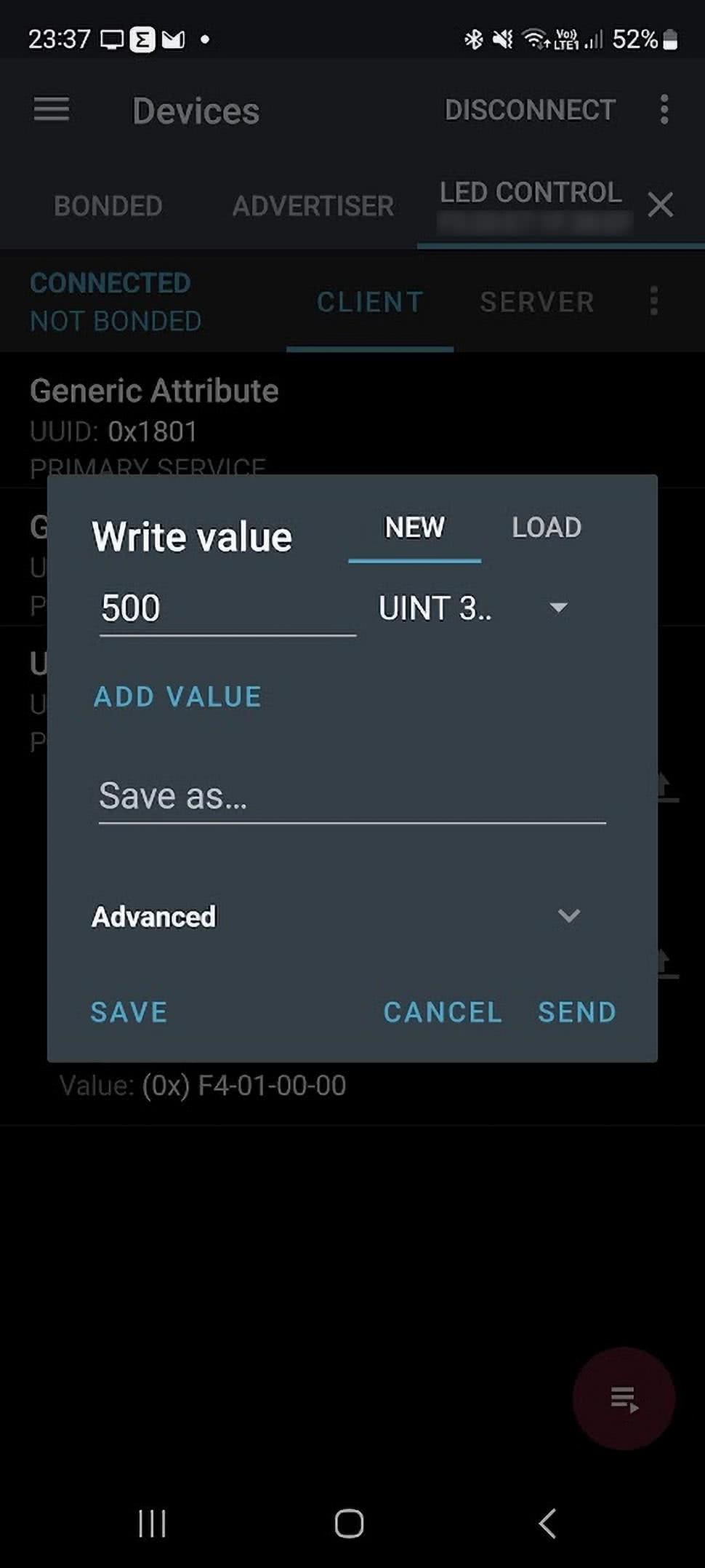

Od teraz, korzystając z aplikacji mobilnej, możemy do naszej charakterystyki o UUID 7c8482f2-1104-44b8-a354-3f5b8488083d wpisać nowy okres migania LED w milisekundach (rysunek 4), pamiętając o wybraniu typu zmiennej jako UINT 32 (Little Endian). Nowa wartość zostanie natychmiast przesłana do naszej płytki, gdzie możemy w czasie rzeczywistym obserwować jej wpływ na zachowanie diody. Przykładowo, po wpisaniu 500, zobaczymy, że nasz LED co sekundę zaświeca się i gaśnie.
Rysunek 4. Wpisywanie parametru LED
