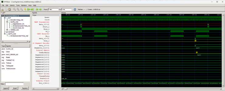

Testbench modułu TerminalVIM828
Zadaniem testbencha będzie przetestowanie modułu terminala, poprzez wysłanie do niego liter „ABCDEFGH” za pomocą nadajnika UART omówionego w 18 odcinku kursu. Moduł wyświetlacza wygeneruje różne sygnały PWM, które są raczej trudne do zrozumienia, kiedy analizuje się je w przeglądarce.
Łatwiej będzie przetestować je, oglądając znaki na rzeczywistym wyświetlaczu. Główny cel symulacji to przetestowanie samej transmisji między nadajnikiem a odbiornikiem UART oraz weryfikacja, czy sterownik wyświetlacza otrzymuje dane przetworzone przez dekoder 14-segmentowy.
Kod testbencha pokazano na listingu 3. Zacznijmy od omówienia zmiennych stosowanych w testbenchu. Zmienna TxRequest typu reg (linia 1) służyć będzie do wyzwalania nadajnika UART. Ustawienie stanu wysokiego na jeden takt zegarowy spowoduje odczytanie danych, zapisanych w 8-bitowej zmiennej TxData (linia 2). Informacja o zakończeniu nadawania będzie przekazywana za pomocą zmiennej TxDone typu wire (linia 3), poprzez ustawienie stanu wysokiego na jeden takt zegarowy. Możliwe będzie wtedy załadowanie do nadajnika kolejnego bajtu do wysyłki. Wyjście nadajnika i wejście odbiornika połączone zostaną za pomocą zmiennej TxRxCommon typu wire (linia 4).

Zobaczmy wyniki symulacji na rysunku 2. Screenshot ukazuje zbliżenie na pierwszą milisekundę symulacji, podczas której przesyła się osiem bajtów danych. Widzimy, że w rejestrach SegmentsX pojawiają się jakieś dane – są to znaki odebrane przez UART i przekształcone na kod 14-segmentowy.
Rysunek 2. Symulacja transmisji 8 bajtów
Po odebraniu każdego bajtu danych, wszystkie poprzednio odebrane dane są przesuwane do kolejnych rejestrów. Kiedy będziemy ręcznie wpisywać dane z klawiatury na terminalu, stanie się to widoczne jako przesuwanie zawartości wyświetlacza w lewo.
Przybliżmy widok na pierwszą ramkę transmisyjną, co zaprezentowano na rysunku 3. Dla ułatwienia sygnały strobe zaznaczyłem na żółto. Przyjrzyj się krótkiej szpilce stanu wysokiego wyjścia Done_o z odbiornika UART (w module TerminalVIM828 to wyjście jest połączone do zmiennej RxDone typu wire).
Rysunek 3. Zbliżenie na transmisję pierwszego bajtu
Świadczy on o zakończeniu odbioru. Jednocześnie, na wyjściu Data_o (jest to zmienna RxData w TerminalVIM828) pojawia się odebrany bajt, aby można było go odczytać w kolejnym takcie zerowym.
Wyjście Data_o odbiornika UART jest podłączone wprost do wejścia Data_i dekodera 14-segmentowego za pośrednictwem zmiennej RxByte w module TerminalVIM828. Widzimy, że odpowiedź dekodera pojawia się na jego wyjściu Segments_o w kolejnym takcie zegarowym. Jednocześnie w tym samym takcie pojawia się stan wysoki zmiennej OneBitDelay.
W kolejnym cyklu zegara obserwujemy skopiowanie danych z wyjścia dekodera 14-segmentowego do rejestru Segments0. Wszystkie rejestry SegmentsX były wyzerowane na początku symulacji, więc na rysunku 3 nie zauważymy jeszcze efektu przesuwania danych pomiędzy kolejnymi rejestrami – widać to lepiej na rysunku 4, który obejmuje większy przedział czasowy.

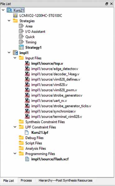

Utwórz nowy projekt i dodaj do niego pliki, które pokazano na rysunku 4. Wszystkie moduły, z wyjątkiem top, były już omawiane w niniejszym kursie. Znajdziesz je w repozytorium na GitHubie, dostępnym pod adresem [1]. Pamiętaj, że w drzewku projektowym plik vim828_defines.v musi znajdować się przed plikiem vim828.v. W razie potrzeby, kolejność plików możesz zmieniać, klikając i przeciągając je myszą we właściwe miejsce.
Rysunek 4. Drzewo projektu

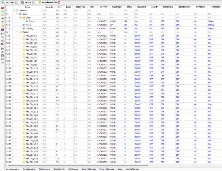

Uruchom syntezę, a następnie otwórz Spreadsheet i skonfiguruj piny tak, jak to zaprezentowano na rysunku 5. Pamiętaj, że korzystamy z zewnętrznego źródła sygnału zegarowego w postaci generatora kwarcowego. W zakładce Timing Preferences musisz ustawić częstotliwość zegara na 25 MHz (zostało to dokładnie opisane w 18 odcinku kursu).
Rysunek 5. Konfiguracja pinów w Spreadsheet

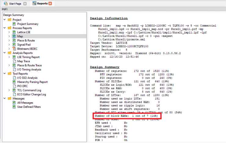

Otwórz raporty i wybierz raport Map. Zobacz rysunek 6. W miejscu zaznaczonym czerwoną ramką widzimy, że został użyty jeden blok pamięci EBR. Pamięć ta została użyta przez moduł Decoder14seg.
Rysunek 6. Raport mapowania peryferiów
