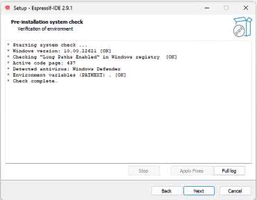

Po uruchomieniu pliku instalatora wyświetli się lista wyboru języka, a potem warunki umowy licencyjnej, które trzeba zaakceptować, żeby rozpocząć instalację. Następnie przeprowadzona zostanie weryfikacja ustawień systemu, a wyniki wyświetlone tak, jak na rysunku 2.
Rysunek 2.

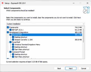

Po naciśnięciu przycisku Next pokaże się informacja o domyślnej lokalizacji folderu, w którym zapisane zostaną pobrane pliki oprogramowania. Po akceptacji i naciśnięciu Next ukaże się lista komponentów do zainstalowania (rysunek 3).
Rysunek 3.

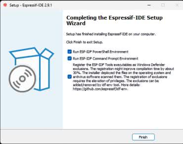

Po kolejnym naciśnięciu Next, a przed rozpoczęciem pobierania i instalacji niezbędnych plików, wyświetli się podsumowanie działań, które zostaną przeprowadzone w dalszej kolejności. Naciśnięcie klawisza Install inicjuje pobieranie plików, a pasek postępu sygnalizuje stan operacji. Po zakończeniu instalacji pokaże się tablica widoczna na rysunku 4 – z informacjami o sukcesie oraz propozycjami dodatkowych ustawień.
Rysunek 4.

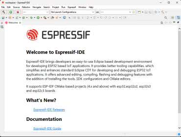

Po zakończeniu instalacji można uruchomić środowisko ESP-IDF np. przez kliknięcie na dodaną na pulpicie ikonę Espressif-IDE. Najpierw pojawi się pytanie o lokalizację katalogu obszaru roboczego z domyślnym położeniem katalogu, którą można zaakceptować lub podać inną. Potem zostanie uruchomione IDE z wyświetloną stroną powitalną, tak jak to pokazano na rysunku 5. W tym momencie automatycznemu skonfigurowaniu ulegną zmienne środowiskowe, nie trzeba zatem uruchamiać żadnych dodatkowych narzędzi instalacyjnych z IDE.
Rysunek 5.
