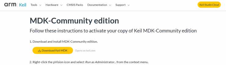

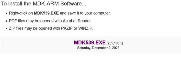

W celu pobrania środowiska Keil MDK należy wejść na stronę: keil.arm.com/mdk-community, a następnie założyć darmowe konto, używając swojego prywatnego adresu e-mail, na który wysłany zostanie kod weryfikacyjny niezbędny do przejścia do krótkiego formularza danych osobowych. Następnie, wracając jeszcze raz na stronę: https://www.keil.arm.com/mdk-community/ (rysunek 1), należy pobrać plik instalatora (rysunek 2).
Rysunek 1. Strona internetowa umożliwiająca pobranie instalatora środowiska Keil MDK-Community edition
Rysunek 2. Link do pobrania pliku instalatora środowiska Keil MDK

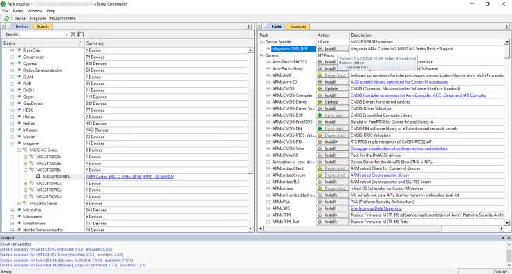

Po uruchomieniu pozyskanego w opisany sposób pliku wykonywalnego, w oknie Pack Installer (rysunek 3) możemy wybrać interesujący nas procesor z listy znajdującej się po lewej stronie ekranu, a następnie zainstalować odpowiedni pakiet, klikając przycisk Install, znajdujący się tuż obok sekcji Device Specific → Megawin:CM3_DFP. Etap ten nie jest jednak konieczny – za chwilę bowiem i tak doinstalujemy najnowszą wersję bibliotek za pomocą specjalnego programu dostarczanego przez producenta.
Rysunek 3. Okno Pack Installer środowiska Keil MDK

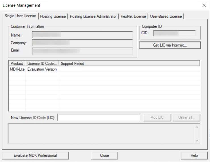

Na razie konieczne jest natomiast uzyskanie odpowiedniej licencji – proces ten wymaga uruchomienia środowiska Keil z uprawnieniami administratora, a następnie wybrania opcji File → License Management. W otwartym w ten sposób oknie dialogowym należy kliknąć przycisk Get LIC via Internet (rysunek 4), po czym przekierowani zostaniemy do strony internetowej z jeszcze jednym formularzem, którego zatwierdzenie wygeneruje kod nowej licencji (LIC). Ów kod zostanie przesłany mailem na adres podany w formularzu. Po przekopiowaniu otrzymanego ciągu znaków w odpowiednie pole okna License Management należy kliknąć przycisk Add LIC – po chwili powinny zostać wyświetlone dane uzyskanej licencji MDK-ARM Community. Jeżeli tak się stanie – oznacza to, że program jest gotowy do pracy.
Rysunek 4. Okno License Management (dane wrażliwe ukryto)

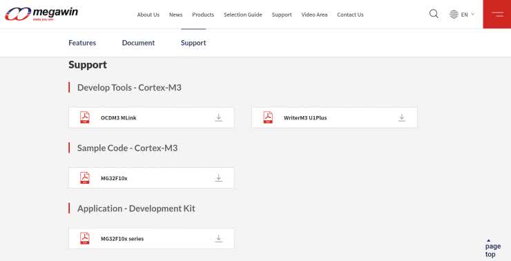

Aby pobrać dodatkowe sterowniki, przechodzimy na stronę: https://www.megawin.com.tw/product/MG32F103RBT6#Support i w zakładce Support klikamy link zatytuowany OCDM3 MLink (rysunek 5).
Rysunek 5. Strona firmy Megawin z linkami do pobierania materiałów, bibliotek i narzędzi programowych

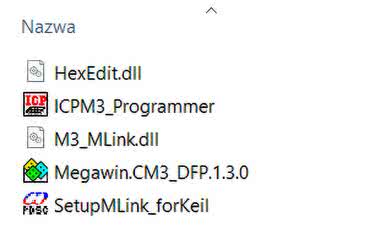

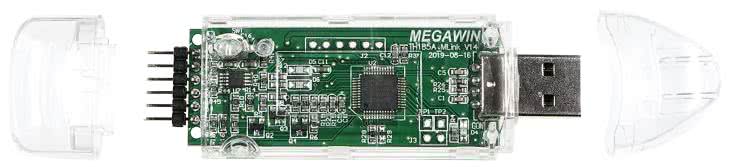

Skompresowane archiwum zawiera szereg narzędzi programowych przeznaczonych do współpracy z oficjalnym programatorem/debuggerem sprzętowym MLink (fotografia 1): aplikację ICPM3_Programmer, biblioteki dynamiczne M3_MLink.dll i HexEdit.dll, pakiet bibliotek kompatybilny ze środowiskiem Keil (Megawin.CM3_DFP.1.3.0) oraz program, który najbardziej interesuje nas w tej chwili: SetupMLink_forKeil (rysunek 6) – po rozpakowaniu archiwum uruchamiamy zatem ostatni z wymienionych plików.
Fotografia 1. Widok programatora MLink wraz z nakładkami zabezpieczającymi (http://t.ly/JGLuk)
Rysunek 6. Zawartość folderu po rozpakowaniu paczki OCDM3 MLink
W otwartym okienku dialogowym wskazujemy ścieżkę instalacji Keila (domyślnie będzie to C:\Keil_v5), a następnie klikamy Install. Program nie tylko automatycznie przeprowadzi instalację sterownika programatora MLink, ale także umieści pakiet DFP (zestaw bibliotek, plików startowych itp.) w bazie środowiska Keil, dzięki czemu będziemy mogli od razu po zakończeniu konfiguracji przejść do tworzenia pierwszego programu. Przy okazji możemy także zaktualizować oprogramowanie układowe interfejsu MLink. Po podłączeniu urządzenia do portu USB komputera należy nacisnąć przycisk Update MLink Firmware for M3 – o postępach aktualizacji poinformuje nas pasek statusu na dole okna programu, a na koniec zostanie wyświetlony stosowny komunikat.

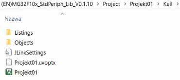

Rysunek 8. Zawartość folderu z projektem utworzonym na bazie szablonu (po zmianie domyślnych nazw plików)

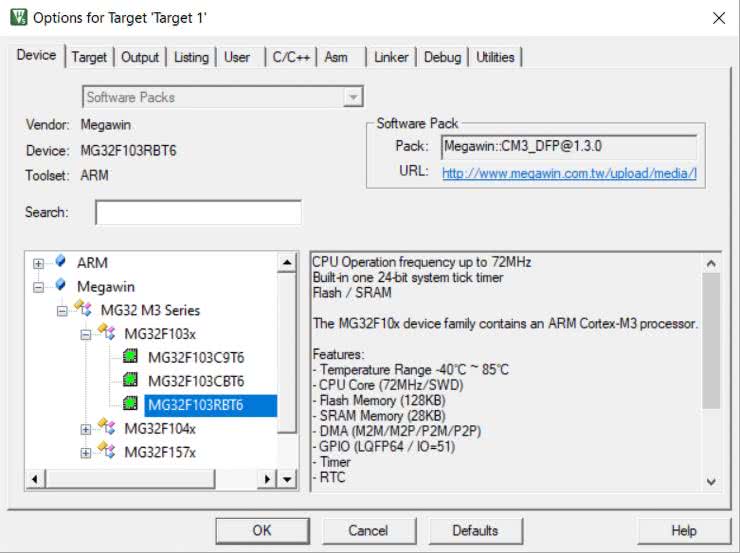

Tutaj musimy zmienić domyślny model procesora z MG32F103C9T6 na MG32F103RBT6 (rysunek 10).
Rysunek 10. Widok zakładki Device okna Options for Target

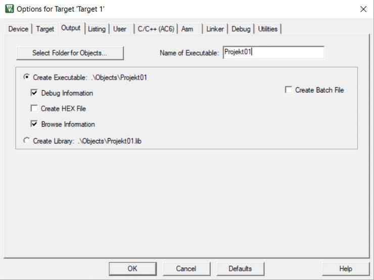

Na kolejnej zakładce zatytułowanej Output (rysunek 12) możemy ponadto wpisać własną nazwę pliku wyjściowego – w celu zachowania porządku warto podać nazwę Projekt01.
Rysunek 12. Widok zakładki Output okna Options for Target

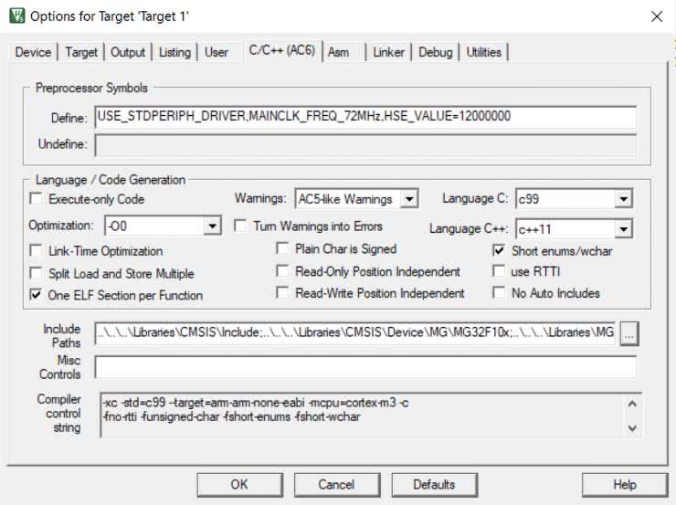

Bardzo ważne ustawienia czekają na nas także w zakładce C/C++ (AC6). Tutaj, w polu tekstowym Define (rysunek 13), możemy ustawić potrzebne wartości częstotliwości zegara systemowego oraz rezonatora kwarcowego, współpracującego z HSE. Ponieważ jednak na naszej płytce ewaluacyjnej rezonator XC1 ma częstotliwość 12 MHz, a w przypadku samego MCU chcemy pracować z domyślną, maksymalną częstotliwością 72 MHz, to możemy z czystym sumieniem pozostawić takie właśnie domyślne ustawienia szablonu. Warto natomiast przestawić poziom optymalizacji kompilatora na -O0.
Rysunek 13. Widok zakładki C/C++ (AC6) okna Options for Target

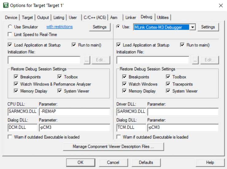

Po wykonaniu wszystkich opisanych powyżej operacji należy jeszcze przejść do konfiguracji interfejsu sprzętowego. W tym celu – w zakładce Debug – sprawdzamy, czy programator na pewno jest ustawiony na opcję MLink Cortex-M3 Debugger (rysunek 14). Należy przy tym zwrócić uwagę, by zaznaczone były opcje Load Application at Startup oraz Run to main().
Rysunek 14. Widok zakładki Debug okna Options for Target

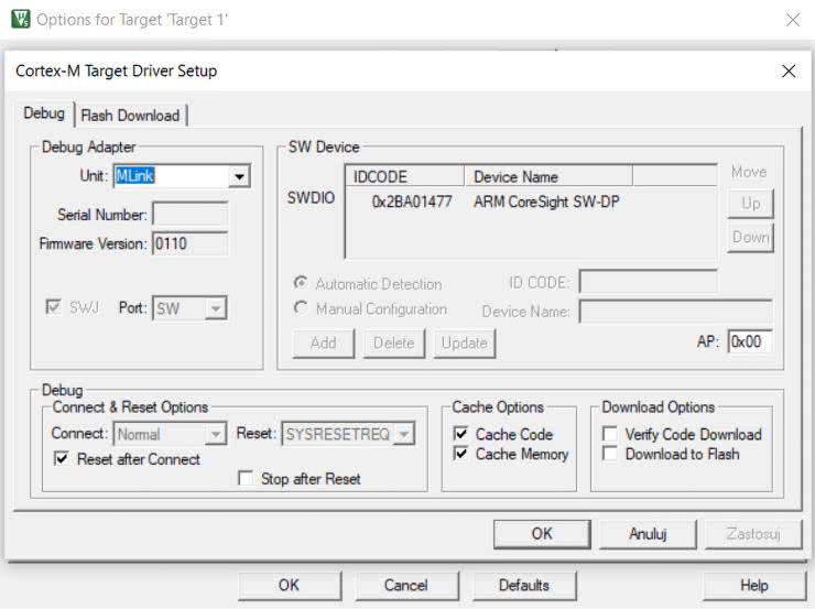

Poprawność rozpoznania sprzętu możemy zweryfikować, klikając przycisk Settings – w oknie po prawej stronie powinniśmy zobaczyć kod ID oraz nazwę urządzenia (rysunek 15).
Rysunek 15. Widok okna ustawień interfejsu MLink, zakładka Debug

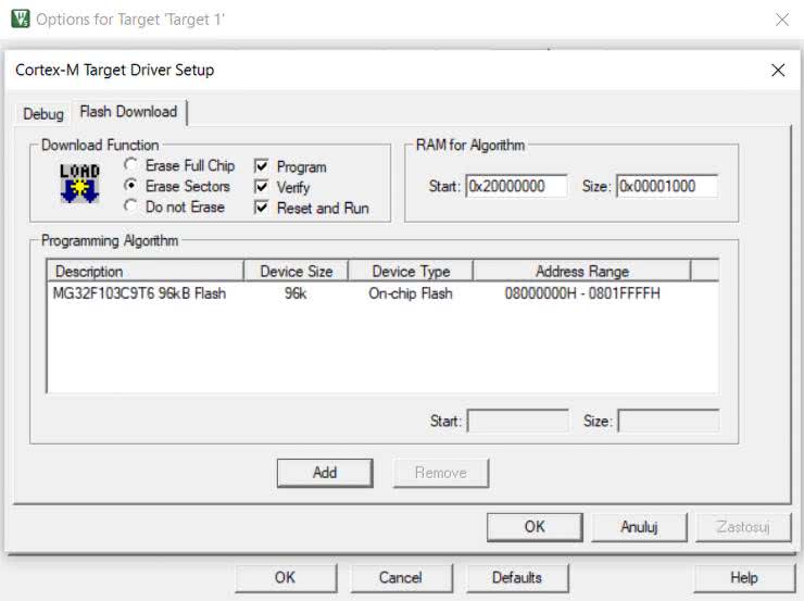

Jeżeli wszystko działa poprawnie, przechodzimy do zakładki Flash Download (rysunek 16).
Rysunek 16. Okno ustawień interfejsu MLink, zakładka Flash Download

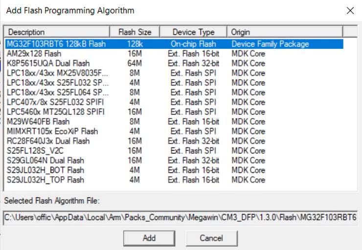

W tym momencie należy upewnić się, że zaznaczone są opcje Erase Sectors, Program oraz Verify, a następnie zaznaczyć domyślnie wyłączoną funkcję Reset and Run. Koniecznie należy także sprawdzić, czy w dolnej części okna widoczny jest algorytm wgrywania kodu maszynowego do pamięci procesora (Programming Algorithm). Jeżeli tak nie jest – należy kliknąć przycisk Add, a następnie wybrać opcję odpowiadającą naszemu mikrokontrolerowi (rysunek 17).
Rysunek 17. Widok okna wyboru algorytmu programowania pamięci Flash procesora

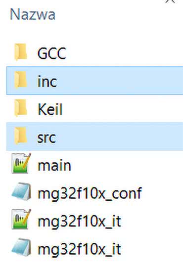

Środowisko Keil nie należy niestety do najbardziej intuicyjnych pod względem sposobu dodawania plików bibliotecznych – dlatego część pracy trzeba wykonać ręcznie. Na szczęście operacji tych jest stosunkowo niewiele – na początek utwórzmy dwa dodatkowe foldery w głównym katalogu naszego projektu (rysunek 18) i nazwijmy je następująco: inc oraz src.
Rysunek 18. Struktura folderu projektu po dodaniu podkatalogów inc i src
Jak nietrudno się domyślić, pierwszy z nich będzie przechowywał pliki nagłówkowe programu, drugi zaś – właściwe pliki z kodem źródłowym. Po utworzeniu katalogów trzeba jeszcze wskazać Keilowi, gdzie ma on szukać plików bibliotecznych – w tym celu uruchamiamy ponownie okno Options for Target, tym razem jednak dopisujemy nową ścieżkę dostępu w sposób opisany na rysunku 19.

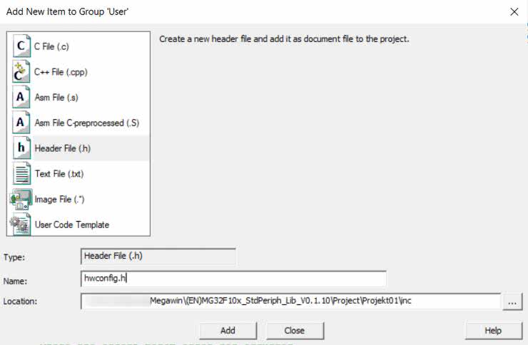

Po zatwierdzeniu możemy już utworzyć pusty plik źródłowy, klikając prawym klawiszem myszy folder wirtualny User (w drzewie projektu), następnie wybierając opcję Add New Item to Group ‘User’, a w dalszej kolejności Header File (.h) i – na sam koniec – wpisując nazwę pliku (np. hwconfig.h) w polu Name (rysunek 20). Plik należy umieścić w folderze inc. Teraz możemy już przepisać (lub – w celu zaoszczędzenia czasu – wkleić) odpowiedni kod (zamieszczony w materiałach źródłowych do niniejszego artykułu) do otwartego w ten sposób, pustego pliku w oknie edytora IDE. Plik automatycznie pojawi się w drzewie projektu.
Rysunek 20. Okno dodawania nowego pliku nagłówkowego
W podobny sposób dodajemy jeszcze dwa pliki: jeden źródłowy (hardware.c) – który trafi do folderu src – oraz odpowiadający mu nagłówek (hardware.h) – w katalogu inc. W plikach tych będziemy umieszczać funkcje obsługi peryferiów sprzętowych mikrokontrolera (oraz deklaracje tychże funkcji) – na początek dodajmy zatem procedurę inicjalizującą linie GPIO odpowiedzialne za sterowanie diodami LED. Ciało funkcji pokazano na listingu 2.

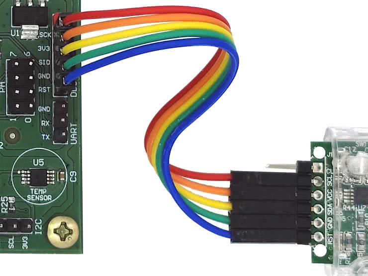

Prawidłowe podłączenie programatora MLink do złącza DBG płytki ewaluacyjnej pokazano na fotografii 2. Jak widać, skrajny „górny” pin wtyku goldpin interfejsu MLink (oznaczony literami CLK) należy pozostawić niepodłączony – dla ułatwienia w złączu DBG przewidziano odpowiadający mu styk, także niepodłączony do żadnego z sygnałów procesora. Wszystkie pozostałe linie są łączone w tej samej kolejności (w przypadku obydwu złączy). Do programowania można użyć kabla wielożyłowego (z izolacją wielokolorową lub jednobarwną) bądź zestawu pięciu przewodów żeńsko-żeńskich (z popularnymi wtykami typu DuPont/BLS).
Fotografia 2. Sposób podłączenia programatora do płytki ewaluacyjnej
Do zasilania płytki z powodzeniem wystarczy zastosować kabel mini USB, podłączony do jednego z wolnych portów USB komputera. Wszystkie ćwiczenia w ramach niniejszego kursu przewidziano w taki sposób, by nie było konieczne stosowanie zewnętrznego zasilacza – nawet podczas obsługi wyświetlacza LED zasilanie z portu USB, doprowadzone poprzez bezpiecznik polimerowy 100 mA, okazuje się w zupełności wystarczające. W przypadku korzystania z bardziej „prądożernych” modułów zewnętrznych (np. transceiverów GSM, Wi-Fi czy odbiornika GPS), które zasilanie pobierałyby ze złączy goldpin znajdujących się na płytce, należy oczywiście przełączyć zworkę VSEL na pozycję VEXT i podłączyć odpowiednie źródło energii do gniazda śrubowego VEXT.
Po zasileniu płytki i podłączeniu programatora jesteśmy w stanie wgrać skompilowany kod maszynowy do pamięci Flash mikrokontrolera – w tym celu klikamy przycisk Download lub naciskamy klawisz F8. Po chwili naszym oczom powinien ukazać się komunikat:
