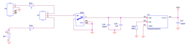

Płytka zestawu CC1352R LPSTK jest zasilana napięciem 3 V, typowo z dwóch baterii rozmiaru AAA wkładanych w dolnej części obudowy zestawu. Ich napięcie jest dołączane do złącza P4 (oznaczenie PWR) na płytce drukowanej (rysunek 1). Jest możliwość zasilania płytki również z baterii CR2032. W tym celu można na dolnej stronie płytki drukowanej zalutować pojemnik na baterię CR2032 [13]. Napięcie z obu źródeł doprowadzone jest do złącza P5 (oznaczenia: AAA, Coin) w postaci trzech wyprowadzeń typu goldpin 2 mm. Pozwala to na wybór źródła zasilania zworką. Wybrane napięcie jest podawane na wyłącznik SW3 (oznaczenie PWR) umieszczony na górnej krawędzi płytki drukowanej. Ma on dwie pozycje oznaczone jako: ON i OFF.
Rysunek 1. Układ zasilania zestawu czujnikowego LPSTK-CC1352R [4]
Następnie napięcie wejściowe jest podawane na wejście układu scalonego przełącznika elektronicznego TPS22910A (U7). Układ jest stale włączony i przy małej rezystancji przewodzenia – 61 mΩ, pracuje jako aktywne zabezpieczenie przed podaniem wejściowego napięcia o odwrotnej polaryzacji. Układ zabezpiecza też przed spadkiem napięcia wejściowego poniżej 1,2 V. Napięcie wyjściowe VDD z układu przełącznika jest dołączone do układów scalonych wszystkich czujników, pamięci Flash oraz diod LED. Napięcie VDD, poprzez dławik FL1 jest też podawane na wyprowadzenia VDDS głównego zasilania układu scalonego procesora komunikacyjnego CC1352R1 (U1) (akceptuje napięcie z zakresu 1,8…3,8 V). Jest też wyprowadzone na złącze standardu BOOSTXL (J2.1) oraz JTAG (P2.1). Oznacza to możliwość pobierania zasilania zestawu bezpośrednio ze złącza JTAG (bez baterii). Typowym źródłem zasilania jest debuger JTAG dostarczający napięcia o odpowiednich parametrach dla bezpiecznej pracy procesora CC1352R1.
Zasilanie domeny cyfrowej (VDDR) oraz modułu radiowego (VDDR_RF) jest realizowane w standardowej konfiguracji z wewnętrzną przetwornicą DC/DC i zewnętrznym dławikiem L1 [7].
Należy zwrócić uwagę na sposób podłączenia nóżki J2.1 z oznaczeniem 3V3 na złączu rozszerzeń standardu BOOSTXL. Jest ona dołączona do napięcia VDD płytki, czyli za układem TPS22910A (U7), praktycznie bezpośrednio do procesora. Przy dołączeniu zewnętrznego zasilania (bez zasilania ze złącza portu JTAG P2, P3) oznacza to brak zabezpieczenia oraz konieczność spełnienia wszystkich warunków zasilania procesora, np. odpowiedniej prędkości narastania napięcia po jego podaniu. W praktyce jest to bardzo trudne i może powodować blokowanie pracy procesora. Lepszym sposobem podania zewnętrznego zasilania jest dołączenie go do złącza baterii BT1 lub bezpośrednio do pinu P5.2 złącza wyboru zasilania, po zdjęciu zworki.

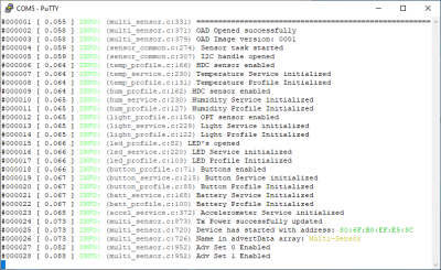

  1. W oknie edycyjnym pliku main.c zobacz sekwencję inicjalizacji;
  2. Kliknij na ikonkę Resume ;
Rysunek 2. Informacje aplikacji Multi Sensor podczas rozpoczęcia pracy
Niebieska dioda LED na płytce zestawu LPSTK zaczyna błyskać. Oznacza to uruchomienie trybu rozgłaszania komunikacji BLE. W oknie aplikacji PuTTy wyświetlany jest log pracy kodu projektu multi_sensor. Aplikacja inicjalizuje serwisy oraz ustawia wartości i charakterystyki tych serwisów. Na koniec aplikacja uruchamia rozgłaszanie. Podawany jest też adres sieciowy zestawu LPSTK (rysunek 2).

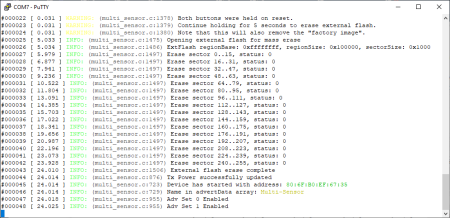

  • BTN-1 + BTN-2 + RESET – sprawdzana jest kombinacja przycisków BTN-1 i BTN-2. Jeśli oba przyciski zostaną przytrzymane przez 5 sekund podczas wykonywania operacji RESET to zewnętrzna pamięć Flash zostanie skasowana (rysunek 3). Nie jest to zalecane chyba, że użytkownik ma możliwość wpisania nowego obrazu BIM/multi_sensor do pamięci Flash.
  • BTN1 + RESET – sprawdzany jest lewy przycisk BTN-1. Jeśli zostanie przytrzymany podczas przyciśnięcia przycisku RESET, po upłynięciu 5-sekundowego limitu czasowego, to uruchomiony obraz zostanie oznaczony jako nieprawidłowy i uruchomi się w BIM (rysunek 4). Ma to na celu przywrócenie (przepisanie) przez BIM obrazu fabrycznego do wewnętrznej pamięci Flash.
Rysunek 3. Kasowanie zewnętrznej pamięci Flash
Podczas, gdy jedna z kombinacji przycisków BTN jest przytrzymywana podczas resetowania, diody LED będą migać naprzemiennymi kolorami. Jeśli przyciski zostaną zwolnione podczas 5-sekundowego limitu czasu, urządzenie będzie kontynuowało normalne uruchamianie. Po uruchomieniu aplikacji oba przyciski będą działać normalnie.

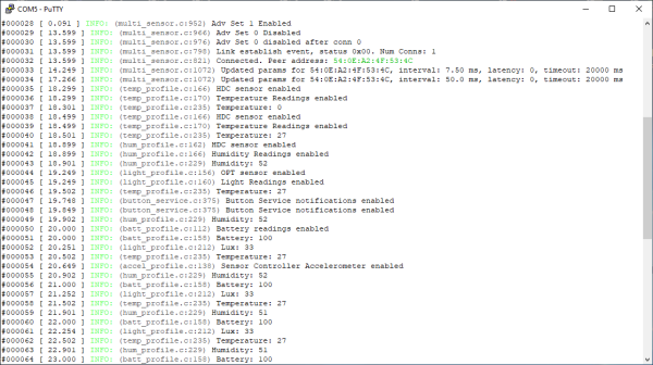

Po wykonaniu połączenia zestawu LPSTK do węzła Central sieci standardu Bluetooth 5 niebieska dioda przestanie migać, a zielona dioda LED zostanie wyłączona. Gdy urządzenie wykona połączenie, adres urządzenia (Peer address) zostanie wyświetlony w konsoli (rysunek 5).
Rysunek 5. Informacje programu Multi Sensor po połączeniu z węzłem Central

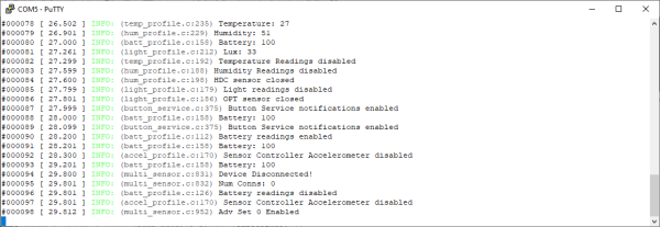

Komunikaty logu będą następnie pokazywać dane odczytane z różnych czujników. Przy odłączeniu od sieci BLE obsługa czujników zostanie wyłączona i oba zestawy rozgłaszania zostaną ponownie uruchomione (rysunek 6).
Rysunek 6. Sekwencja odłączenia zestawu LPSTK od sieci BLE

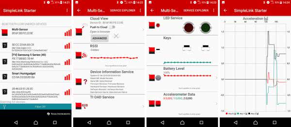

Szybkie prototypowanie z aplikacją mobilną
Zestaw CC1352R LPSTK może zostać dołączony poprzez łącze radiowe standardu Bluetooth LE do urządzenia mobilnego (smartfon/tablet) lub innego z obsługą tego standardu. Opis i odnośniki są zamieszczone na stronie LPSTK-CC1352R LaunchPad SensorTag Out of Box Experience [9]. Oprócz odpowiedniej aplikacji SimpleLink Starter firmy Texas Instruments można używać aplikacji LightBlue lub BLEScanner. Postępowanie przy uruchamianiu komunikacji z urządzeniem mobilnym przebiega następująco:
  1. Pobierz darmową aplikację komunikacyjną dla swojego urządzenia mobilnego obsługującego transmisję bezprzewodową Bluetooth LE ver.4.0 (lub nowszą);
  2. Z portalu Apple App Store pobierz aplikację TI SimpleLink Starter dla urządzeń z systemem operacyjnym iOS 10.0 i nowszym (iPhone i iPad) [16];
  3. Z portalu Google Play pobierz aplikację SimpleLink Starter dla urządzeń z systemem operacyjnym Android 5.0 i nowszym [15];
  4. Włącz zasilanie zestawu CC1352R LPSTK. Niebieska dioda LED zaczyna błyskać. Sygnalizuje to, że zestaw CC1352R LPSTK jest w stanie rozgłaszania;
  5. Uruchom aplikację komunikacyjną na swoim urządzeniu mobilnym. Może to wymagać włączenia na urządzeniu radia Bluetooth;
  6. W głównym oknie aplikacji wyszukaj na liście swój zestaw CC1352R LPSTK widoczny jako Multi-Sensor (rysunek 7a). Typowo, zestaw umieszczony blisko ma największą wartość RSSI (najwięcej kresek identyfikacji poziomu sygnału). W celu ponownego wyszukania dostępnych urządzeń BLE należy przeciągnąć po ekranie z góry na dół.
Rysunek 7. (abcd) Przykładowe ekrany aplikacji SimpleLink Starter
Po wybraniu zestawu pojawia się okno robocze prezentujące bieżące wartości odczytu z zestawu (rysunek 7b). Niebieska dioda LED zestawu CC1352R LPSTK przestaje błyskać i świeci na zielono. Oznacza to, że zestaw jest w stanie komunikacyjnym „połączony”. Aplikacja pokazuje bieżący poziom RSSI, informacje o zestawie, poziom wilgotności i naładowania baterii (zasilania) oraz odczyt stanu przycisków. Aplikacja umożliwia również włączanie i wyłączanie diod LED (czerwona i zielona) zestawu (rysunek 7c). Aplikacja pokazuje na bieżąco odczyty trójosiowego akcelerometru. Wiele odczytów może być pokazywanych w postaci dokładnych wykresów danych (rysunek 7d). Aplikacja umożliwia także dołączenie do chmury obliczeniowej różnych dostawców: IBM Watson, Dweet.io, Microsoft Azure lub własnej realizacji oraz aktualizację zdalną (OAD) oprogramowania zestawu.

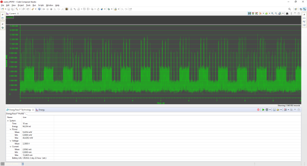

Dynamiczny pomiar poboru prądu z zastosowaniem debugera XDS110
Po zaprogramowaniu procesora zestawu CC1352R LPSTK kodem programu Multi Sensor można robić pomiary prądu zasilania. Najlepiej wykonywać pomiary dynamiczne w trakcie pracy programu. Do tego można użyć debugera XDS110 lub urządzenie zewnętrzne. Wykonanie dynamicznego pomiaru poboru prądu z zastosowaniem debugera XDS110 znajdującego się na płytce zestawu CC13x2R1 LaunchPad wymaga wykonania specjalnej konfiguracji połączeń:
  1. Odłącz taśmę od złącz JTAG;
  2. Odłącz przewody od pinów RX i TX;
  3. Dołącz jedną wtyczkę pierwszego kabelka do pinu GND (P4.21, na górze) zestawu CC13x2R1 LaunchPad a drugą wtyczkę do pinu GND (J2.4) zestawu CC1352R LPSTK;
  4. Dołącz jedną wtyczkę drugiego kabelka do pinu 3V3 (P4.17, na górze, sygnał TRGET_VDD) zestawu CC13x2R1 LaunchPad a drugą wtyczkę do pinu VDD (J2.1) zestawu CC1352R LPSTK.
Dynamiczny pomiar pobor prądu z zastosowaniem debugera XDS110 jest obsługiwany przez technologię EnergyTrace w środowisku programowym Code Composer Studio i jest dokładnie omówiony w artykule [S16]. Następnie:
  1. Dołącz zestaw CC13x2R1 LaunchPad kablem USB do komputera;
  2. Wystartuj środowisko CCS i poczekaj na zakończenie sprawdzania aktualizacji;
  3. W perspektywie CCS Edit kliknij na pasku menu na przycisk EnergyTrace Technology;
  4. Kliknij na przycisk Proceed;
  5. Zostanie otworzona perspektywa CCS Debug i w niej zostanie otworzone okno EnergyTrace Technology z zakładkami wykresów Power i Energy (rysunek 8). Okna zakładek mozna przeciągać do innych miejsc okna perspektywy w celu ich jednoczesnego oglądania.
  6. Przeciągnij zakładkę Current do pozycji powyżej zakładki EnergyTrace Technology;
  7. Kliknij na przycisk Start trace collection.
Rysunek 8. Dynamiczny pomiar prądu z użyciem EnergyTrace firmy Texas Instruments
Rozpocznie się zbieranie danych. Przycisk zmieni się na  Stops trace collection umożliwiając zatrzymanie akwizycji. Na pasku stanu (pod paskiem menu) wyświetlane jest odliczanie czasu: „Timer … 10” (aż do zera). W oknie zakładki Current rysowany jest na bieżąco wykres prądu. Po zakończeniu zbierania danych w oknie zakładki EnergyTrace Profile są pokazywane obliczone dane z cały czas zbierania próbek. Zbierane daną mają bardzo dużą rozdzielczość czasową. Dlatego użyteczne informacje mogą być widoczne po rozciągnięciu wykresu.
Na rysunku 8 zostało pokazane okno aplikaci EnergyTrace z wynikiem pomiaru poboru prądu przez zestaw CC1352R LPSTK z działającym programem multi_sensor w trybie rozgłaszania. Na zakładce EnergyTrace Technology pokazywane są wyniki obliczeń dla czasu pomiaru, szczególnie wartości średnie, minimalne i maksymalmne. Wykres prądu na zakładce Current jest skalowany w nA. Widoczne są dwa poziomy średnie poboru prądu: podczas świecenia diody LED ok. 3,2 mA oraz bez świecenia ok. 1,7 mA (spoczynkowy). Szpilki prądowe odpowiadają cyklicznej pracy układu podczas rozgłaszania BLE. Dokładnie jest to omówione w artykule [S30].

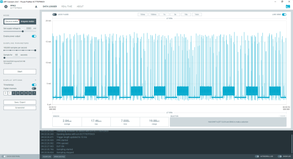

Dynamiczny pomiar poboru prądu z zastosowaniem zestawu PPK2 firmy Nordic Semiconductor
W tym roku firma Nordic Semicoductor udostępniła układ Power Profiler Kit II (PPK2), który może mierzyć i dostarczać prądy od 200 nA do 1 A [17]. PPK2 jest zasilany za pomocą standardowego złącza USB 5 V. Układ może pracować w trybie pomiaru (jako amperomierz), a także w trybie trybie źródła zasilania z pomiarem. PPK2 posiada zaawansowaną analogową jednostkę pomiarową o wysokim dynamicznym zakresie pomiarowym. Pozwala to na dokładne pomiary zużycia energii w całym zakresie typowym dla wbudowanych aplikacji o niskim poborze mocy. Rozdzielczość waha się w zakresie od 100 nA do 1 mA w zależności od zakresu pomiarowego i jest wystarczająco wysoka, aby wykryć małe skoki, co często występuje w systemach zoptymalizowanych pod kątem małej mocy.
Rysunek 9. Dynamiczny pomiar prądu z użyciem układu PPK2 firmy Nordic Semiconductor
Zestaw PPK2 jest obsługiwany przez aplikację Power Profiler działającą w ramach platformy nRF Connect for Desktop. Aplikacja Power Profiler może wyświetlać w tym samym oknie zarówno średnie czasy akwizycji, jak i zdarzenia (cyfrowe) o wysokiej rozdzielczości. Zmierzone dane można wyeksportować do dalszej obróbki. Na rysunku 9 zostało pokazane okno aplikacji Power Profiler z wynikiem pomiaru poboru prądu przez zestaw CC1352R LPSTK z działającym programem multi_sensor w trybie rozgłaszania. Pokazywane wartości są zmierzone tylko dla próbek pokazywanych w oknie. Pokrętłem myszki można zmienić skalę czasową wykresu (minimum ∆ 500 µs). Wyświetlanie wartości prądu może być wykonywane z rozdzielczością czasową do 10 µs (maksymalna rozdzielczość próbkowania). Widoczne są dwa poziomy średnie poboru prądu: podczas świecenia diody LED 3,25 mA oraz bez świecenia 1,72 mA (spoczynkowy). Wartości pomiarowe za cały czas pomiaru (60 s): 2,85 mA (średnia) i ładunek 148,54 mC. Dane pomiarowe uzyskane z użyciem układu EnergyTrace (XDS110) oraz PPK2 są zgodne.
Dosyć wysoki poziom prądu spoczynkowego wynika z niezbyt optymalnego zorganizowania pracy aplikacji, np. ciągłego działania portu UART.

Pracę z zestawem LPSTK bardzo ułatwia wpisana do procesora aplikacja fabryczna multi_sensor. Razem z aplikacją mobilną SimpleLink Starter daje to możliwość szybkiego rozpoczęcia prób działania IoT z zastosowaniem transmisji BLE. Pewnym ograniczeniem jest możliwość pracy aplikacji SimpleLink Starter tylko z jednym zestawem LPSTK. Bardzo dużym ułatwieniem jest możliwość aktualizacji kodu poprzez transmisję BLE bezpośrednio z aplikacji SimpleLink Starter. To nie koniec zalet stosowania LPSTK. Dwa kolejne projekty fabryczne umożliwiają pracę zestawu jednocześnie w dwóch pasmach radiowych z dwoma różnymi protokołami BLE oraz IEEE802.15.4/Zigbee. Wszystkie projekty umożliwiają bezpieczną aktualizację zdalną (OAD) oprogramowania zestawu poprzez transmisję BLE.
W trakcie pracy z zestawem LPSTK pewnym problemem jest aplikacja BIM. Obecność w pamięci wewnętrznej Flash procesora i pamięci zewnętrznej Flash zestawu LPSTK jednocześnie dwóch obrazów kodu stwarza kłopoty z identyfikacją, który kod jest aktywny. Tym bardziej, że w aplikacji SimpleLink Starter nie działa odczyt wersji oprogramowania. Dodatkowo komplikuje sytuację automatyczne kopiowanie kodu pomiędzy pamięciami przez BIM. Praktycznie uniemożliwia on też debugowanie programu wcześniej wpisanego do wewnętrznej pamięci Flash procesora.
