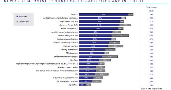

Badania „Mind of the Engineer” przeprowadzane są co dwa lata przez siostrzane periodyki EE Times i EDN. W ankiecie z roku 2020 wzięło udział prawie 1500 inżynierów z wielu dziedzin inżynierii, rynków i regionów. Ankieta ujawnia nowe informacje na temat satysfakcji z pracy, zawodu i nowych technologii, które zostały wdrożone.
Rysunek 1. Wyniki badania „Mind of the Engineer” 2020 [1]
Na rysunku 1 zawarte są wyniki odpowiedzi na pytanie „Które nowe technologie już zastosowałeś i jesteś zainteresowany ich przyjęciem w ciągu najbliższych dwóch lat?” [1]. Wśród nowych i powstających technologii pierwsze miejsce zajmują czujniki, a następnie analogowe i cyfrowe przetwarzanie sygnałów oraz zarządzanie energią. Te dyscypliny stanowią główne elementy składowe Internetu Rzeczy. Szybką przemianę przechodzą narzędzia projektowe, takie jak płytki referencyjne (i uruchomieniowe) oraz pakiety do tworzenia oprogramowania (SDK). Sztuczna inteligencja jest najbardziej interesującą technologia do przyjęcia w ciągu najbliższych dwóch lat. Aż 80% ankietowanych stwierdziło, że są zachęcani przez ich firmy do kreatywnego myślenia (nieszablonowego), z czego 34% określiło poziom tych działań jako „zdecydowany”, a 46% jako „nieco”. Nowością jest to, że utworzenie czegoś zupełnie nowego jest najwyższym priorytetem na całym świecie, a szczególnie wśród inżynierów w krajach EMEA.

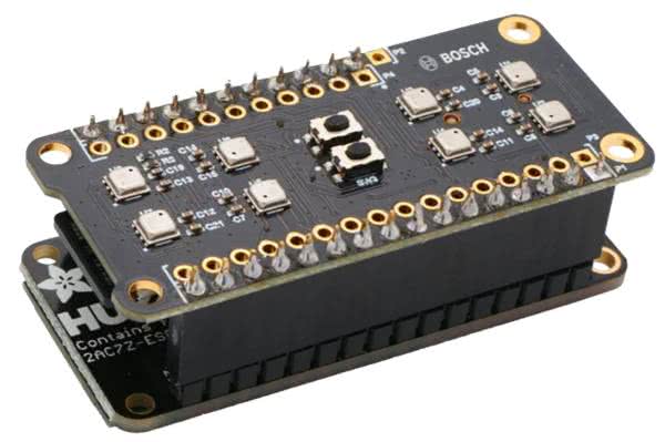

BME688 firmy Bosch Sensortec jest pierwszym czujnikiem jakości powietrza MEMS, który łączy wykrywanie gazu, wilgotności, temperatury i ciśnienia atmosferycznego z funkcją sztucznej inteligencji (AI) [4]. BME688 umożliwia szkolenie czujnika pod kątem niestandardowych zastosowań wykrywania gazów, do takich aplikacji, jak wykrywanie nieświeżego oddechu, wykrywanie psucia się żywności czy wykrywanie powstawania pożarów lasów. Czujnik BME688 jest w pełni kompatybilny wstecz z istniejącym czujnikiem BME680 [S36], ale charakteryzuje się wyższym zakresem rezystancji gazu oraz zawiera specjalizowany układ scalony (ASIC). Ma również specjalny tryb skanowania gazu dla wykrywania lotnych związków siarki (VSC). Czujnik wykrywa teraz obecność wielu gazów, w tym lotnych związków organicznych (VOC), lotnych związków siarki (VSC) i innych rodzajów gazów, takich jak tlenek węgla i wodór, w zakresie części na miliard (ppb).
Nowe oprogramowanie BME AI-Studio umożliwia importowanie, etykietowanie, a następnie wykorzystywanie danych w określonych środowiskach użytkownika do tworzenia niestandardowych algorytmów. Użytkownik kategoryzuje własne dane, a następnie stosuje je przy opracowywaniu swojego modelu AI w BME AI-Studio, zasadniczo szkoląc BME688 w rozpoznawaniu na przykład charakterystycznych oznak wzrostu bakterii na żywności. Po przeszkoleniu czujnika ostateczny kod AI jest uruchamiany na mikrokontrolerze systemowym w produkcie końcowym klienta. Ten kod AI jest ogólnie lekki i będzie działał dość łatwo na zastosowanym mikrokontrolerze, który obsługuje zadania sterowania i zarządzania systemem.
Fotografia 1. Zestaw uruchomieniowy BME688 Development Kit [4]
Sensor BME688 został opracowany do zastosowań mobilnych, w których rozmiar i niskie zużycie energii odgrywają kluczową rolę. Czujnik jest umieszczony w kompaktowej obudowie 3,0×3,0×0,9 mm. Pobór prądu można skonfigurować w zakresie od 2,1 µA do 11 mA w zależności od wymaganych szybkości transmisji danych i funkcji. Bosch Sensortec udostępnia wstępnie zaprogramowany i gotowy do użycia zestaw uruchomieniowy BME688 Development Kit (fotografia 1). Dzięki 8 czujnikom BME688 na płytce pośredniej/przejściowej (shuttle board) BME688 można testować i zbierać dane z więcej niż jednej konfiguracji w tym samym czasie. To znacznie zwiększa statystyki i skraca czas opracowania. Zestaw pracuje z modułem Adafruit Huzzah32 – ESP32 z wpisanym oprogramowaniem Bosch. W zestawie jest też karta 16 GB microSD zawierająca pliki konfiguracyjne. Można również użyć płytki BME688 Breakout Board zgodnej z Raspberry PI 1B-4B oraz Zero.

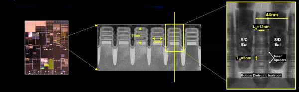

W maju tego roku firma IBM ogłosiła nowy przełom, prezentując pierwszy na świecie chip wykorzystujący technologię procesorową 2 nm [12]. Obecnie układy są wytwarzane najczęściej w procesie 14, 7 lub czasem 5 nm. Dla porównania wirus SARS-CoV-2 ma średnicę „aż” 60...140 nm. IBM zastosował technologię nanopłytek. W tym procesie stosy nanoszeregów krzemu zapewniają strukturę tranzystora zamiast tradycyjnej architektury FinFET (fotografia 3). Odkrycie architektury nanoskładu było częścią wartej 3 miliardy dolarów, pięcioletniej inicjatywy badawczo-rozwojowej, rozpoczętej w 2014 roku w IBM. Nowy projekt 2 nm ma przynieść 45% wyższą wydajność i 75% mniejsze zużycie energii niż dzisiejsze chipy 7 nm. IBM po raz pierwszy zademonstrował 5 nm w 2017 roku, a wprowadzenie go do produkcji zajęło TSMC na Tajwanie trzy lata. Obecnie pracuje nad technologią 3 nm. Pierwsza produkcja chipów 2 nm mogłaby pojawić się w 2024 r. Masowe użycie może nastąpić około 2025 r.
Fotografia 3. Technologia 2 nm firmy IBM [12]
Firma IBM twierdzi, że nowa technologia 2 nm może „zmieścić 50 miliardów tranzystorów w chipie wielkości paznokcia”, czyli 150 milimetrów kwadratowych, co dałoby gęstość tranzystorów 2 nm na poziomie 333 milionów tranzystorów na milimetr kwadratowy. Według tej samej miary, układ TSMC 5 nm ma 171 milionów tranzystorów na milimetr, podczas gdy jego układ 3 nm ma 292 miliony tranzystorów na milimetr kwadratowy. Intel często używa gęstości, aby opisać swoje chipy jako oferujące wyższą gęstość niż konkurenci, nawet przy węzłach 7 nm i 10 nm, częściowo po to, aby obalić argumenty, że opóźnił się we wprowadzaniu nowych technologii. Dane pokazują, że 7 nm Intela ma znacznie większą gęstość niż rozwiązania firm TSMC lub Samsung. Na przykład Intel 7 nm ma szacunkowo 237 milionów tranzystorów na milimetr kwadratowy.

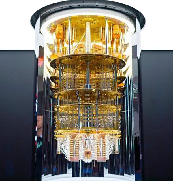

Zespół IBM Quantum buduje procesory kwantowe – procesory komputerowe, które opierają się na matematyce cząstek elementarnych, obsługując obwody kwantowe, a nie obwody logiczne komputerów cyfrowych [10]. Dane są przedstawiane za pomocą elektronicznych stanów kwantowych sztucznych atomów znanych jako nadprzewodzące kubity transmonowe, które są połączone i manipulowane sekwencjami impulsów mikrofalowych w celu uruchomienia tych obwodów.
Fotografia 4. Komputer kwantowy IBM Q System One [10]
Obecnie pracują ponad dwa tuziny stabilnych systemów w chmurze IBM Cloud, na których można eksperymentować, w tym 5-kubitowe procesory IBM Quantum Canary i 27-kubitowe procesory IBM Quantum Falcon (fotografia 4). W roku 2020 został udostępniony 65-kubitowy procesor IBM Quantum Hummingbird w sieci IBM Q Network. W roku 2021 zadebiutuje 127-kubitowy procesor IBM Quantum Eagle, który oferuje kilka ulepszeń, aby przekroczyć kamień milowy 100 kubitów. W 2023 roku zadebiutuje 1121-kubitowy procesorem IBM Quantum Condor, wykorzystując wnioski wyciągnięte z poprzednich procesorów.
