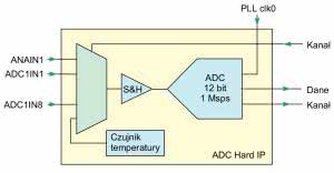

Uproszczony schemat przetwornika pokazuje rysunek 2. Ma on formę tak zwanego hard IP block, czyli „twardego” bloku własności intelektualnej, który jest na stałe „wytrawiony” w strukturze układu. Pierwszym jego elementem jest analogowy multiplekser, gdzie wybieramy wejście analogowe, na którym ma być wykonany pomiar. Dalej znajdziemy moduł S&H (sample and hold), czyli układ próbkująco-podtrzymujący. Dzięki niemu mierzone napięcie jest stałe przez cały czas pomiaru. Kolejnym elementem jest przetwornik analogowo-cyfrowy typu SAR (successive approximation ADC, czyli przetwornik z sukcesywną aproksymacją).
Rysunek 2. Schemat bloku ADC
Można wybrać pomiędzy dwoma wewnętrznymi napięciami odniesienia: 3 V oraz 3,3 V. Pomiar jest wykonywany z rozdzielczością 12 bitów.

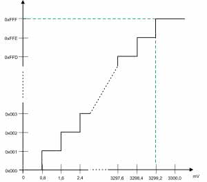

Napięciu 0 V odpowiada wartość 0x000, a maksymalnemu napięciu, wartość 0xFFF (4095). Rysunek 3 pokazuje wartości zwracane względem różnych napięć wejściowych, dla wartości napięcia odniesienia równego 3,3 V. Zwróćmy uwagę, że 0xFFF nie oznacza wartości maksymalnej, ale jest zwracana dla wartości mniejszej o jeden krok (dla 3,3 V jest to napięcie 3,292 V). Maksymalna częstotliwość próbkowania to milion próbek na sekundę (z wyjątkiem termometru, dla którego jest ograniczona do 50 tysięcy).
Rysunek 3. Charakterystyka przetwornika ADC dla napięcia odniesienia 3,3 V
Na rysunku 2 widoczne są dwie magistrale, pozwalające na obsługę przetwornika. Pierwsza z nich, wejściowa, pozwala na wybór kanału. Kiedy zakończy się konwersja, na magistrali wyjściowej pojawi się numer zmierzonego kanału oraz uzyskana wartość. Ostatnim elementem jest zegar, który taktuje przetwornik. Na stałe jest to zerowe wyjście z bloku PLL, na cztery dostępne (phase lock loop, czyli pętli synchronizacji fazy). Dzięki temu można zmieniać częstotliwość próbkowania w szerokim zakresie. Dokładny opis bloku znajduje się w dokumentacji technicznej [3] zegara.

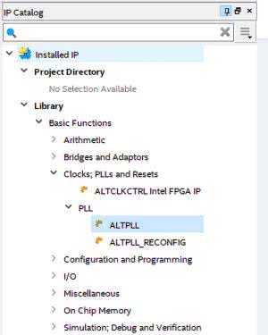

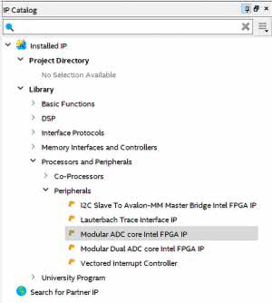

Generowanie bloków IP
Aby skorzystać z modułu ADC i PLL, musimy wygenerować odpowiednie bloki IP w pakiecie Quartus. Proces ten został pokazany krok po kroku na filmie instruktażowym [4]. Artykuł opisuje jedynie wybrane momenty.
Rysunek 4. Panel IP Catalog w środowisku Quartus

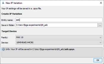

Na początek trzeba stworzyć nowy projekt i wybrać używany przez nas model układu FPGA, tak jak było to wykonywane we wcześniejszych częściach kursu. Kolejnym krokiem jest wygenerowe bloku obsługującego ADC. Po prawej stronie głównego okna środowiska Quartus znajduje się panel IP Catalog (rysunek 4). Rozwijamy po kolei Library → Processors and Peripherals → Peripherals i dwa razy klikamy opcję Modular ADC core Intel FPGA IP. Pojawi się okno tworzenia nowego IP, pokazane na rysunku 5.
Rysunek 5. Okno New IP Variation
W polu Entity name (nazwa instancji) wpisujemy nazwę wygenerowanego modułu (wpisałem adc). W kolejnym polu Save in folder (zapisz w folderze) podajemy miejsce w którym będą zapisane pliki. Można zostawić opcję domyślną, czyli główny folder projektu. Aby utrzymać większy porządek w plikach, można utworzyć nowy folder, dopisując go w ścieżce (utworzyłem tu folder adc). W dolnej części okna widzimy rodzinę układów scalonych (tutaj MAX10) oraz dokładny model układu. Podane informacje zostały pobrane z konfiguracji projektu. Zatwierdzamy naciskając OK.

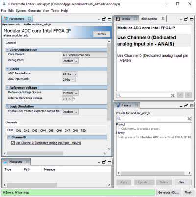

Przechodzimy do okna konfiguracji widocznego na rysunku 6. Z pierwszego menu rozwijanego wybieramy wariant modułu. Opcja ADC control core only oznacza tryb minimalny. Wyborem kanału oraz odczytem wyjścia zajmiemy się manualnie. W zakładce Clocks (zegary) wybieramy częstotliwość próbkowania oraz częstotliwość zegara – 25 tysięcy próbek na sekundę. Częstotliwość zegara jest ustalona na 2 MHz, a na płytce znajduje się generator o częstotliwości 8 MHz. Nie jest to problem, ponieważ wygenerowaniem dodatkowego przebiegu zegarowego, zajmie się pętla PLL. Przechodzimy teraz do kolejnej części, gdzie wybieramy źródło napięcia odniesienia (reference voltage). Wybrałem tu opcję Internal (wewnętrzne) i wartość 3,3 V.
Ostatnim krokiem jest wybór kanałów w panelu Channels. Najpierw odznaczamy domyślnie włączony kanał CH0. Następnie z zakładek wybieramy CH1 i zaznaczamy „ptaszkiem” jego wybór, co pokazano na rysunku 7. To samo wykonujemy dla kanału CH2, ponieważ użyjemy go w projekcie.
Rysunek 7. Wybór kanału

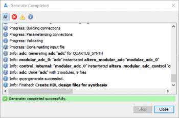

Po zakończonej konfiguracji klikamy znajdujący się w prawym dolnym rogu przycisk Generate HDL.
Rysunek 8. Parametry kodu RTL

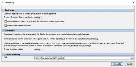

Przechodzimy do okna wyboru parametrów i generowania kodu RTL. Okno dzieli się na dwie części: konfigurację kodu HDL (wykorzystywanego do syntezy) oraz implementację. W obydwu częściach wybieramy język Verilog. Na samym dole mamy możliwość wybrania ścieżki (Path). Pliki będą umieszczone w dodatkowym folderze, o takiej nazwie jak nazwa IP. Klikamy Generate (generuj). Pojawi się okienko (rysunek 9), w którym zostaniemy poinformowani o wykonywanych czynnościach, a gdy się zakończą, klikamy przycisk Close. Ostatnim krokiem jest dodanie do projektu pliku adc.qip, z katalogu synthesis.
Rysunek 9. Okno z informacjami o generowaniu IP core

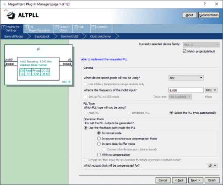

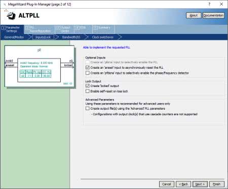

Kiedy znamy już wymaganą częstotliwość zegara, przechodzimy do konfiguracji pętli PLL. Znowu korzystamy z panelu IP Catalog. Tym razem, co ilustruje rysunek 10, wybieramy Library → Basic Functions → Clocks; PLLs and Resets → PLL → ALTPLL.
Rysunek 10. Konfiguracja bloku PLL

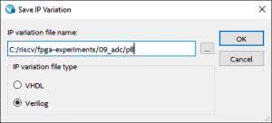

Pojawi się okno (rysunek 11), w którym możemy wybrać lokalizację plików dla nowego komponentu oraz język. Tworzymy nowy folder pll i wybieramy Verilog. Po kliknięciu OK przejdziemy do kreatora, w którym wybierzemy konfigurację.
Rysunek 11. Okno tworzenia IP dla PLL
Pierwszy ekran pokazuje rysunek 12. Konfigurujemy w nim częstotliwość wejściowego sygnału zegarowego. W naszym przypadku jest to 8,000 MHz.
Rysunek 12. Konfiguracja parametrów wejściowego sygnału zegarowego
Po kliknięciu Next przejdziemy do okna (rysunek 13), w którym wybieramy wejścia i wyjścia tworzonego modułu. Tutaj możemy odznaczyć opcję Create an ‘areset’ input, ponieważ nie będziemy korzystać z tego wejścia.
Rysunek 13. Konfiguracja wejść/wyjść

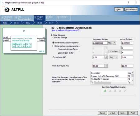

Klikamy kilkukrotnie Next, aż dojdziemy do sekcji Output Clocks (zegary wyjściowe). Pierwszy ekran (rysunek 14) odpowiada za wyjście clk c0. Zaznaczamy opcję Enter output clock frequency (podaj częstotliwość wyjściowego sygnału zegarowego). W polu tekstowym, zgodnie z ustawieniami podczas konfiguracji ADC, wpisujemy 2 MHz. Ustawienia przesunięcia fazy (clock phase shift) i wypełnienia (clock duty cycle) zostawiamy bez zmian. To już ostatni ekran, w którym dokonujemy zmian. Warto zapoznać się z kolejnymi wyjściami za pomocą przycisku Next ale niecierpliwi mogą od razu skorzystać z opcji Finish.
Rysunek 14. Konfiguracja wyjścia clk 0

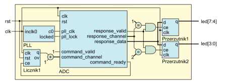

Łączymy bloki
Wygenerowaliśmy moduły obsługujące „twarde” podzespoły, umieszczone w strukturze układu FPGA. Zaprojektujemy teraz logikę, która połączy je w całość. Projekt pokazany jest na rysunku 16. Przyłączenie bloku PLL jest stosunkowo proste. Do wejścia dostarczamy sygnał zegarowy, a oba wyjścia łączymy z analogicznymi wejściami ADC. Obsługa przetwornika jest bardziej rozbudowana – jest obsługiwana poprzez dwie magistrale.
Pierwsza magistrala, nazwana command, pozwala wybrać kanał oraz rozpocząć wykonywanie pomiaru. Druga, czyli response, służy do odczytywania wyniku.
Do wyboru kanału posłuży licznik1. Zlicza on modulo 2, czyli po kolei 0,1,0,1…. Inkrementacja następuje, gdy ADC przyjmie komendę, zlecającą wykonanie poprzedniego pomiaru – uzyskamy to poprzez połączenie wyjścia ready z wejściem CE. Chcemy aby próbkowanie odbyło się z maksymalną częstotliwością, dlatego sygnał valid na stałe ustawiamy na 1. Korzystamy z kanałów 1 i 2, więc do wyjścia z licznika należy dodać jeden. Miejmy na uwadze, że zwiększyła się szerokość sygnału – z jednego do dwóch bitów.
Magistrala wyjściowa składa się z trzech sygnałów: informacji o poprawności danych (valid), numeru kanału (channel) oraz samych danych (data). Tym razem nie mamy wejścia ready. Oznacza to, że nie można zablokować pracy przetwornika, a nieprzetworzone próbki zostaną utracone.
Do wyświetlania wyników każdego z kanałów posłużą po cztery diody LED. Będziemy prezentować tylko cztery najstarsze bity wyniku (z dwunastu bitów dostępnych). Dla każdego kanału przygotujemy osobny bufor. Rolę buforów pełnić będą odpowiednio przerzutniki1 i przerzutniki2. Ich sygnały CE są logiczną sumą informacji o kanale oraz sygnału valid. Piny układu FPGA zostaną podłączone do wyjść przerzutników.
Rysunek 16. Schemat logiki obsługującej przetwornik ADC

Pierwszą składową jest instancja pętli PLL, zawarta w liniach 24…27. Mamy tu jedno wejście inclk0, gdzie podłączamy nasz wejściowy zegar oraz dwa wyjścia c0 i locked. Wyjścia podłączone są bezpośrednio do odpowiadających im wejść bloku ADC.
Linie 29…36 odpowiadają za blok wyboru kanału. Znajduje się tu licznik, tym razem liczący modulo 2. Jego wyjście jest doprowadzone do modułu adc, najważniejszego w naszym projekcie. Pierwsze cztery wejścia odpowiadają za zegary oraz resetowanie. Kolejne pięć sygnałów, zaczynających się od przedrostka command, to magistrala pozwalająca na wybór kanału. Poza sygnałami valid, channel i ready widzimy dwa dodatkowe: startofpacket i endtofpacket, wykorzystywane przy bardziej złożonych funkcjach magistrali. Dodatkowe sygnały nie mają istotnego znaczenia w tym projekcie, dlatego na stałe przypisaliśmy im wartość 0.
Ostatnie pięć sygnałów to magistrala wyjściowa. Rozpoznamy ją po nazwach rozpoczynających się od response. Tutaj także widzimy sygnały startofpacket i endtofpacket, których nie używamy i zostawiamy obok nich puste nawiasy: (). Pozostałe trzy sygnały służą do odczytania wyników.
Blok always_ff z linii 54…60 zapisuje ostatni wynik, uzyskany dla danego kanału w podprowadzonym do niego rejestrze. Jeżeli sygnał valid jest ustawiony, to za pomocą bloku case dokonujemy wyboru odpowiedniej części rejestru led.

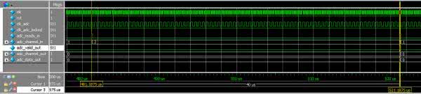

Rysunek 17. Wynik symulacji modułu adc_top
Rezultat symulacji pokazany jest na rysunku 17. W pierwszym i trzecim wierszu znajdziemy sygnały zegarowe: wejściowy clk oraz wygenerowany przez PLL clk_adc. Na rysunku 18 widzimy sygnał w powiększeniu. Możemy zobaczyć, że konfiguracja jest poprawna: wyjściowy sygnał ma częstotliwość cztery razy mniejszą niż wejściowy, czyli w naszym przypadku 2 MHz.
Rysunek 18. Porównanie sygnałów zegarowych
Wróćmy jednak do rysunku 17. Po zresetowaniu widzimy, że moduł ADC potrzebuje około 450 ms na rozpoczęcie działania. Gotowość do pracy jest sygnalizowana pojawieniem się wartości 1 na wyjściu ready. Cały czas na wejściu channel ustawiona była wartość 1. W momencie przyjścia sygnału ready nastąpiło zwolnienie sygnału CE licznika. Dzięki temu od razu (czyli w kolejnym takcie zegara) nastąpi wybór kanału 2. Pozostanie w takim stanie, aż do jego obsłużenia, zasygnalizowanego pojawieniem się kolejnej jedynki na wyjściu ready.
Rysunek 19. Zbliżenie na moment odczytu wyników pomiarów
Trzy ostatnie wiersze obrazują magistralę wyjściową. Jeżeli sygnał valid jest w stanie niskim, na pozostałych dwóch sygnałach także ustawione są zera. Wartość zmienia się tylko na jeden takt zegara – moment ten pokazuje rysunek 19. Zwróćmy uwagę, że gdy dostępne jest wyjście, blok ADC jest gotowy do rozpoczęcia kolejnego przetwarzania. Za pomocą kursorów możemy zmierzyć, że pomiędzy sygnałem ready i valid mija 40 ms, co odpowiada ustawionej częstotliwości próbkowania, czyli 25 kHz.

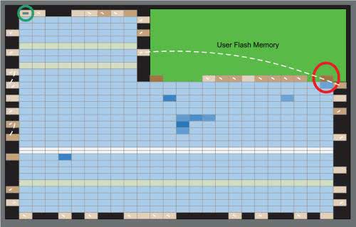

Po zakończeniu budowy projektu, w informacji o zegarach znajdziemy podsumowanie takie jak pokazane na rysunku 20. Warto przyjrzeć się rozłożeniu elementów w narzędziu Chip Planner (rysunek 21). Kolorem czerwonym zaznaczono lokalizację przetwornika ADC, a zielonym, lokalizację pętli PLL. Polecam obejrzeć je szczegółowo i przyjrzeć się ich opisowi.
Rysunek 21. Lokalizacja przetwornika ADC (czerwony) i pętli PLL (zielony) w strukturze układy FPGA

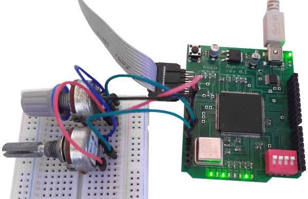

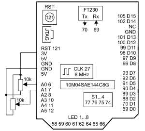

Rysunek 22. Sposób podłączenia potencjometrów do Rysino
Mając zbudowany projekt, możemy przystąpić do testowania działania na sprzęcie. W tym celu, zgodnie ze schematem z rysunku 22, do wejść A0 i A1 podłączamy potencjometry. Przykładową realizację na płytce stykowej możemy zobaczyć na fotografii 1. Po zaprogramowaniu układu FPGA, będziemy mogli zmieniać stan diod poprzez obrót gałek. Wynik końcowy został zaprezentowany na filmie [4].
Fotografia 1. Gotowy model podczas testów
