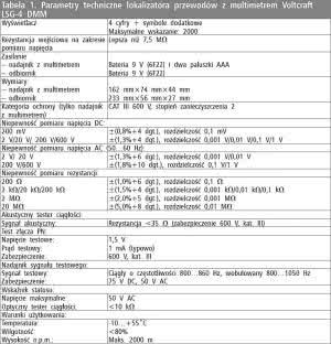

Podstawowe parametry lokalizatora przewodów z multimetrem Voltcraft LSG-4 DMM umieszczono w tabeli 1.
