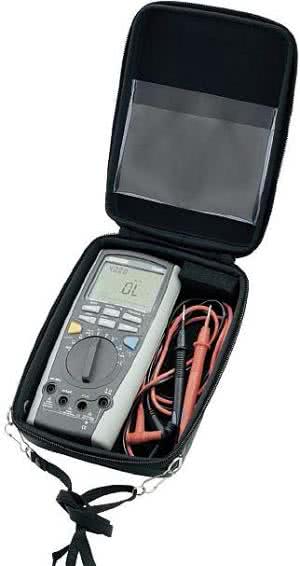

Przyznam się, że gdy otrzymaliśmy multimetr Voltcraft MT-52 do testów, to nie wydawało mi się, aby było to przyrząd różniący się od podobnych, dostępnych w handlu. Jednak po otwarciu opakowania, gdy ujrzałem napis "5 in 1 multi-DMM" oraz oznaczenia nad sensorami rozlokowanymi w górnej części obudowy przyrządu, zacząłem zastanawiać się, co faktycznie potrafi ten miernik. Okazało się, że to multimetr w pełnym znaczeniu tego słowa.

Multimetr jest dostarczany w estetycznym, czarnym etui z tworzywa sztucznego ułatwiającym jego transport i przechowywanie. W przyrządzie dostarczonym do redakcji, etui miało formę zapinanej torebki mieszczącej wszystkie potrzebne akcesoria. W komplecie z miernikiem są dostarczane przewody pomiarowe (przydałyby się dla nich klipsy - krokodylki umożliwiających ich zapięcie na mierzonym obwodzie), czujnik temperatury - termopara "K" umożliwiająca pomiar w zakresie -20...+230°C i adapter do tego czujnika, bateria zasilająca oraz instrukcja obsługi w języku polskim.
Miernik robi dobre wrażenie. Obudowę zrobiono z solidnego, elastycznego tworzywa sztucznego w kolorze szarym. Gniazda dla przewodów są umieszczone w dolnej części, czujniki wilgotności/temperatury, dźwięku oraz natężenia światła wbudowano ponad wyświetlaczem. Funkcje pomiarowe wybiera się za pomocą przełącznika obrotowego, natomiast tryby w obrębie danej funkcji - za pomocą pomarańczowego przycisku MODE po lewej stronie obudowy. Po prawej umieszczono przycisk załączający podświetlenie tła wyświetlacza o dużych, czytelnych cyfrach. Wartość mierzonej wielkości jest wyświetlana na środku ekranu, wraz z jednostką pomiarową oraz oznaczeniem wybranej funkcji. W górnej linii wyświetlacza są wskazywane temperatura otoczenia i wilgotność względna. Ich pomiar nie wymaga wybrania odrębnej funkcji.

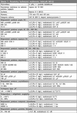

Podstawowe parametry multimetru Voltcraft MT-52 umieszczono w tabeli 1.
