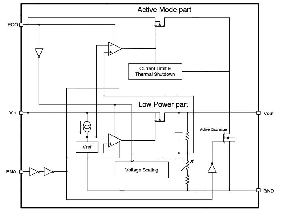

Bardzo ciekawą, choć dość unikalną grupę układów stanowią stabilizatory LDO z dwoma trybami pracy. Przykładowo NCP171 marki onsemi (rysunek 1) może pracować w trybie super-oszczędnym (IQ dochodzący typowo do 50 nA przy napięciu wejściowym nieprzekraczającym 5 V) albo w trybie „wydajnościowym”, w którym rośnie wprawdzie pobór prądu zasilania samego stabilizatora, ale wydatnie poprawiają się parametry dynamiczne, rośnie też wydajność prądowa (80 mA w trybie Active Mode vs. 5 mA w trybie Low-Power Mode).
Rysunek 1. Budowa wewnętrzna stabilizatora NCP171 (https://t.ly/LGtve)

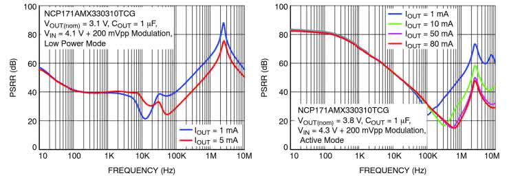

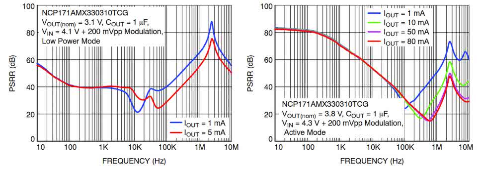

Warto uważnie prześledzić notę katalogową stabilizatorów z serii NCP171 – jak na dłoni widać tu bowiem szereg ograniczeń, z jakimi muszą mierzyć się projektanci układów scalonych balansujący pomiędzy energooszczędnością, a wydajnością tworzonych rozwiązań. Przytoczymy tutaj dwa przykłady – na rysunkach 2 i 3 pokazano odpowiednio charakterystyki PSRR w funkcji częstotliwości oraz odpowiedź impulsową na skokową zmianę napięcia wejściowego stabilizatora. Już na pierwszy rzut oka widać wyższość trybu aktywnego pod względem zarówno „kultury” pracy dynamicznej, jak i parametrów częstotliwościowych. Tym bardziej więc trzeba doceniać te układy, które oferują relatywnie niski pobór prądu i dobre parametry użytkowe – uzyskanie stabilizatora szybko reagującego na zmiany obciążenia i/lub zasilania, dobrze tłumiącego wysokoczęstotliwościowe składowe tętnień, a zarazem racjonalnie gospodarującego energią z zasilacza nie jest wbrew pozorom zadaniem łatwym.
Rysunek 2. Charakterystyki tłumienia tętnień wejściowych stabilizatora NCP171 w funkcji częstotliwości – porównanie osiągów w trybie Low Power Mode (po lewej) oraz Active Mode (po prawej) – https://t.ly/LGtve

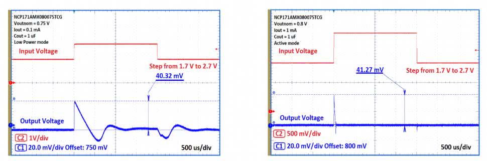

Stabilizatory z dwoma trybami pracy stanowią wygodne rozwiązanie do układów, w których przez zdecydowaną większość czasu system śpi, ale co jakiś czas potrzebne jest obsłużenie skokowego wzrostu prądu (zwykle spowodowanego np. transmisją radiową czy też po prostu wybudzeniem mikrokontrolera i dokonywaniem obliczeń, zapisem danych do pamięci, etc.). Przeważnie pogorszone parametry w zakresie PSRR czy odpowiedzi impulsowej/skokowej, w trybie najoszczędniejszym z oszczędnych, nie będą szczególnie dotkliwe dla działania urządzenia – skoro procesor i inne układy i tak „śpią”, to raczej nic ciekawego nie powinno też dziać się na liniach zasilania. Gwoli ścisłości trzeba jednak dodać, że o wspomnianych ograniczeniach warto pamiętać – chociażby dlatego, że dokładność stabilizacji napięcia może być wyraźnie gorsza w trybie oszczędnym, co może teoretycznie mieć znaczenie np. w wyniku zbliżenia się napięcia wyjściowego do progu zadziałania układu BOR mikrokontrolera. Oczywiście z problemem tego rodzaju zetkniemy się tylko, jeżeli napięcie spadnie zbyt mocno w czasie wybudzania urządzenia, a my nie założymy odpowiedniego marginesu bezpieczeństwa.
Rysunek 3. Odpowiedź na skokową zmianę napięcia wejściowego stabilizatora NCP171 – porównanie osiągów w trybie Low Power Mode (po lewej) oraz Active Mode (po prawej) – https://t.ly/LGtve

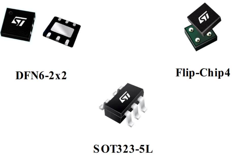

Fotografia 2. Różne obudowy stabilizatorów z serii STLQ020 marki ST Microelectronics (https://t.ly/QJKBq)

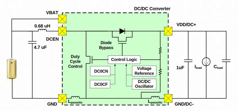

Rysunek 5. Schemat aplikacyjny wbudowanej przetwornicy DC/DC w mikrokontrolerze z rodziny C8051F9xx (https://t.ly/ogpC5)

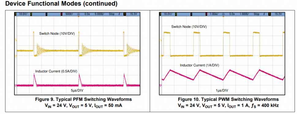

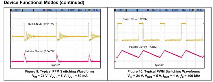

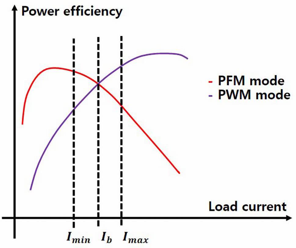

W systemach niskomocowych stosuje się specjalne konstrukcje przetwornic impulsowych pracujące w trybie pulsacyjnym (PFM, burst), które przy małych prądach obciążenia generują krótkie „paczki” impulsów, a przez resztę czasu pozostają niejako w trybie uśpienia (rysunek 6).
Rysunek 6. Porównanie trybów pracy przetwornic DC/DC: PFM (po lewej) oraz PWM (po prawej) – https://t.ly/TnjPZ
Taki tryb pracy pozwala znacząco zwiększyć sprawność konwertera DC/DC przy niskich prądach obciążenia (rysunek 7) – niektóre układy samoczynnie przełączają się pomiędzy modulacjami PFM a PWM w celu optymalizacji zużycia energii.

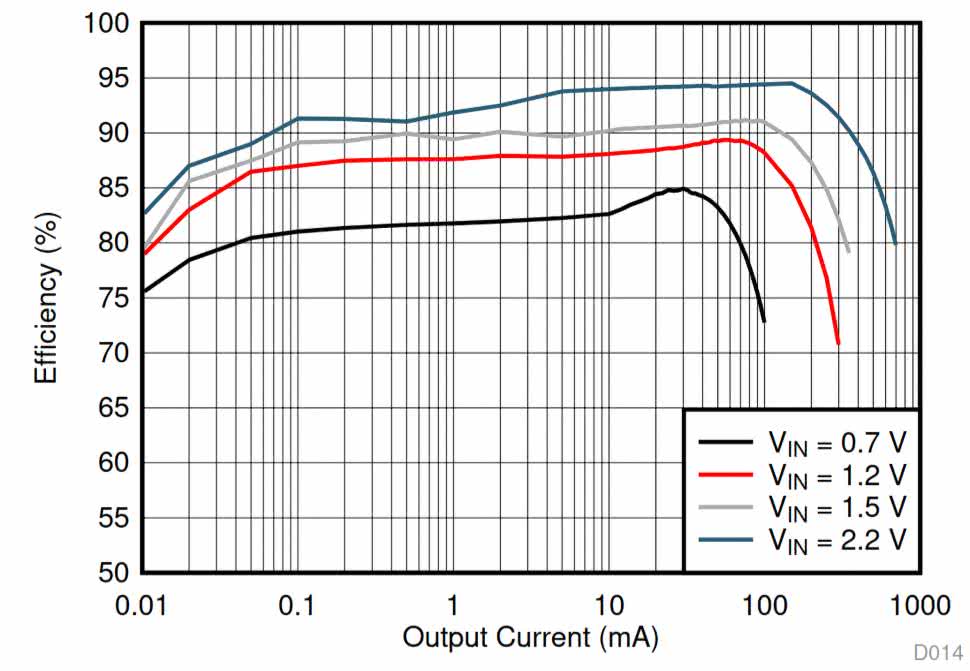

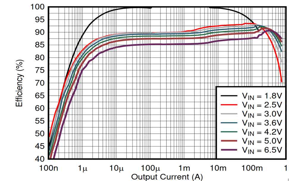

Dobry przykład to TPS62840 (rysunki 8 i 9) – przetwornica obniżająca napięcie o zakresie wejściowym 1,8...6,5 V, zdolna dostarczyć do obciążenia nawet 750 mA prądu. Mimo tak dużej wydajności, typowy prąd spoczynkowy to zaledwie 60 nA, a w trybie pełnego wypełnienia (100%) pobór wciąż pozostaje niski i wynosi zaledwie 120 nA. Tak doskonałe osiągi pozwalają uzyskać typowy IQ na poziomie 60 nA, czyli zbliżonym do czołowych stabilizatorów LDO z segmentu ULP (Ultra-Low Power).
Rysunek 8. Sprawność przetwornicy TPS62840 w funkcji prądu wyjściowego (https://t.ly/9TYPM)

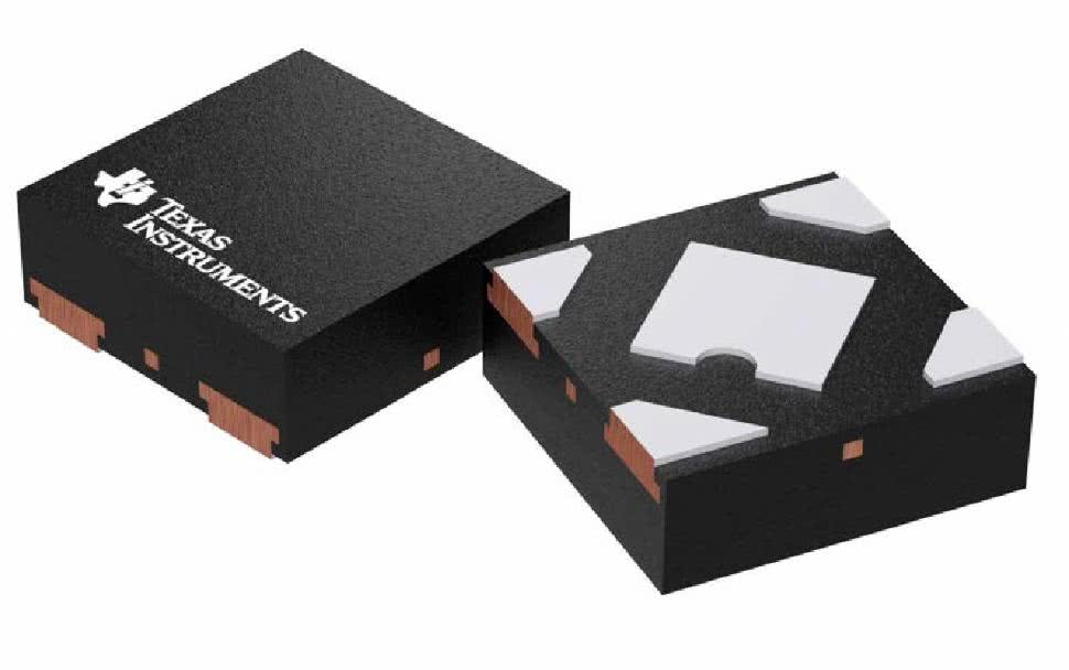

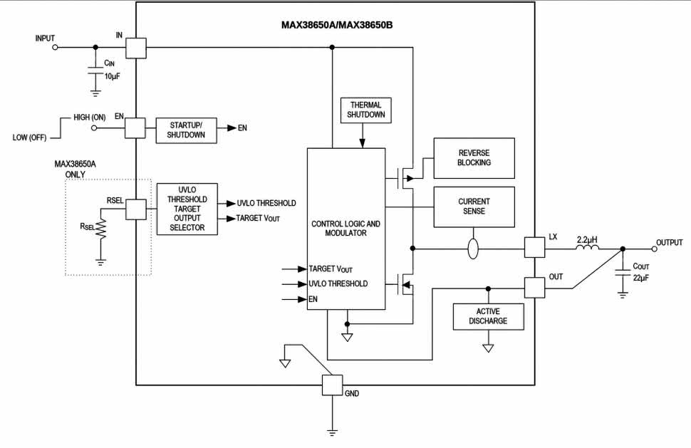

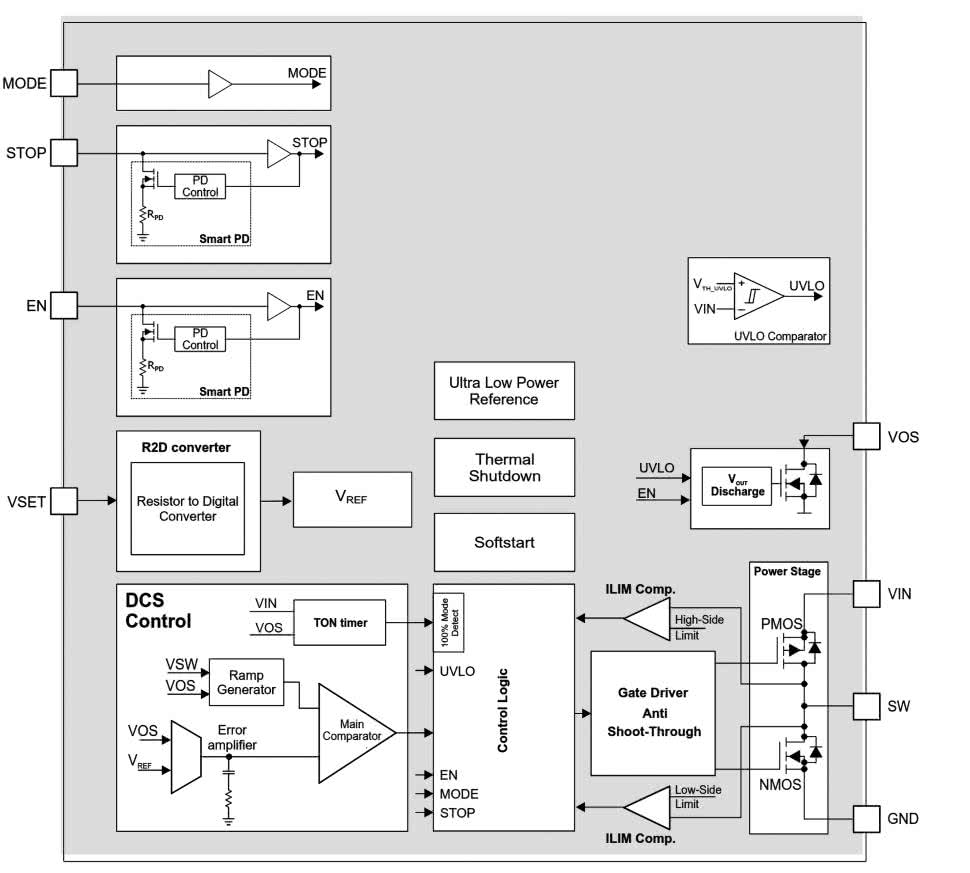

Co ciekawe, układ występuje w trzech rodzajach obudów, z których najmniejsza mierzy zaledwie 0,97 mm × 1,47 mm. Z kolei MAX38650 (rysunek 10) marki Analog Devices to niewielka przetwornica o napięciu wejściowym 1,8...5,5 V i obciążalności do 100 mA, oferująca IQ na poziomie ok. 0,4 μA. W trybie wyłączenia prąd spada do około 5 nA.

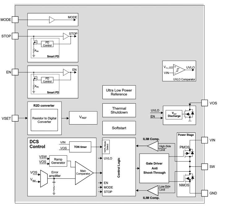

Rysunek 10. Schemat blokowy przetwornicy MAX38650 (https://t.ly/owEl0)

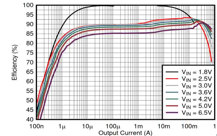

W świecie przetwornic boost także zaszły spore zmiany. Układy takie jak TPS61099x startują już przy napięciu wejściowym w okolicy 0,7 V, a w dość szerokim zakresie prądów wyjściowych i napięć zasilania utrzymują sprawność na poziomie powyżej 80% (rysunek 11).
Rysunek 11. Sprawność przetwornicy typu TPS61099x w funkcji prądu wyjściowego (https://t.ly/S-aea)

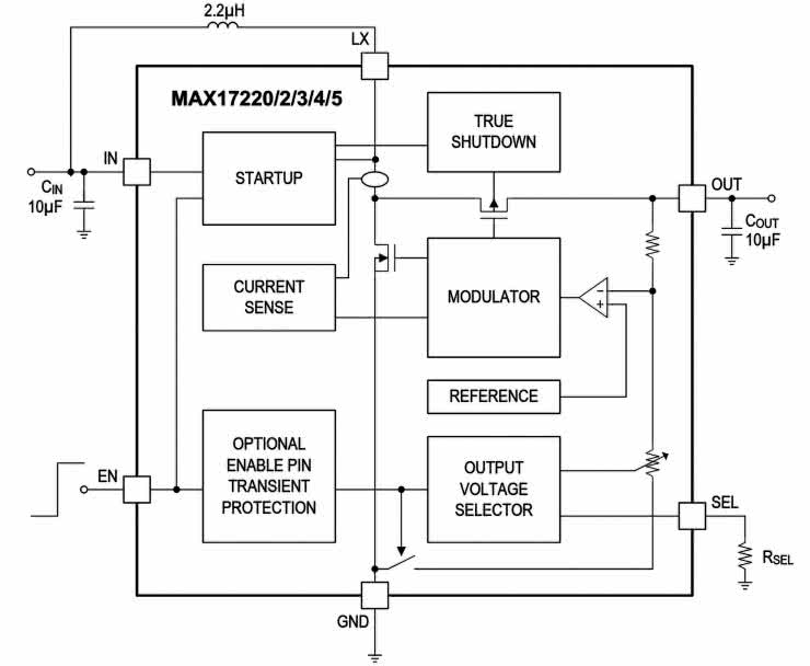

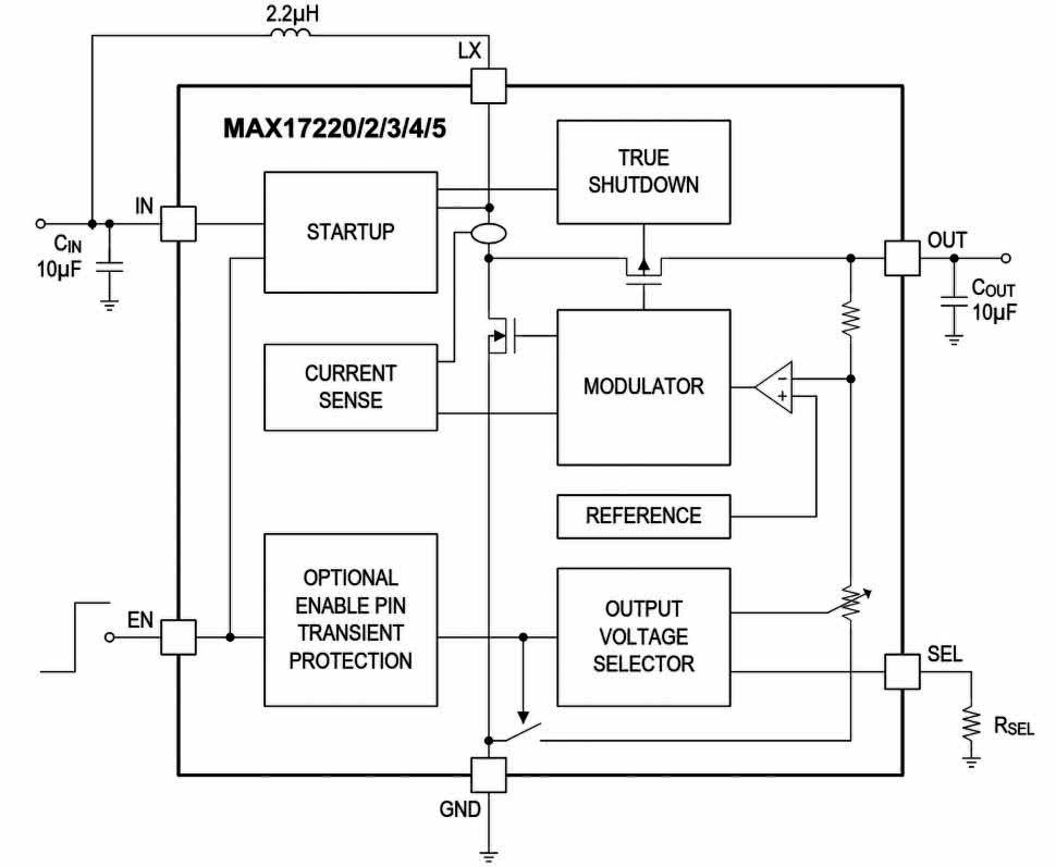

Rysunek 12. Schemat blokowy przetwornicy z rodziny MAX1722x (https://t.ly/HSbHl)

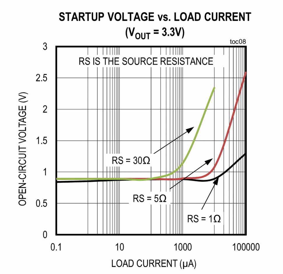

Trzeba przy tym pamiętać, że wszystkie przetwornice impulsowe generują zakłócenia RFI, więc nawet maleńkie konwertery DC/DC stanowią główne źródło zaburzeń promieniowanych, widocznych w testach EMC urządzeń. Od strony układu widoczne są natomiast szerokopasmowe zaburzenia na liniach zasilania i masie. Dlatego też w aplikacjach z bardzo czułymi układami analogowymi zwykle stosuje się podejście hybrydowe:

Wybór między LDO a DC/DC zależy od profilu obciążenia. Jeżeli układ przez większość czasu pobiera kilka...kilkanaście μA – często paradoksalnie lepszy pod względem energetycznym będzie dobry stabilizator LDO, mimo nieporównanie niższej sprawności. Przetwornica okazuje się natomiast niezbędna, jeżeli układ pobiera wyższy prąd przez długi czas lub też mamy do czynienia z szerokim zakresem dynamiki zapotrzebowania na moc.
Rysunek 13. Minimalna wartość SEM źródła zasilania przetwornicy MAX1722x w funkcji prądu obciążenia, niezbędna do uruchomienia układu (https://t.ly/HSbHl)

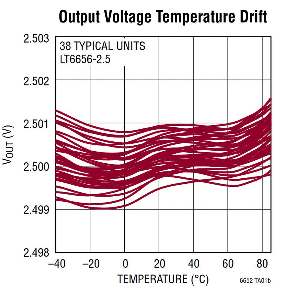

Rysunek 14. Charakterystyki dryftu napięcia wyjściowego źródła typu LT6656 w funkcji temperatury (https://t.ly/1pq0w)

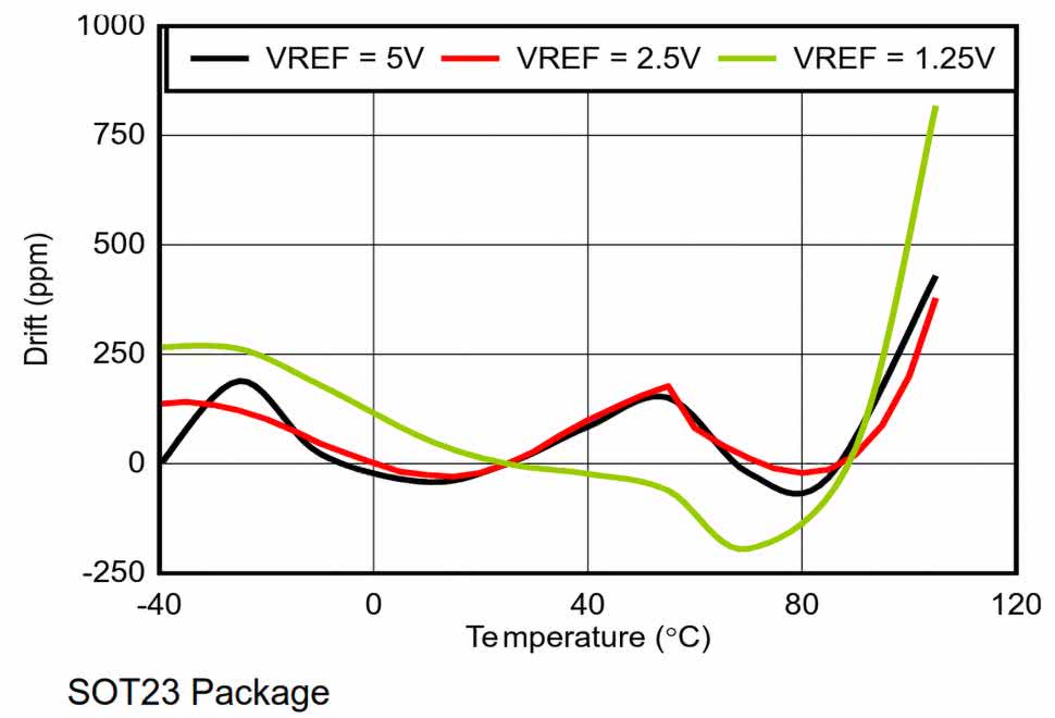

Przykładowo LT6656 (Analog Devices) to źródło typu bandgap, które przy poborze prądu około 850 nA oferuje dryft na poziomie 10 ppm/°C i dokładność początkową 0,05% (rysunek 14) – a przy tym jest w stanie dostarczyć prąd wyjściowy o natężeniu przynajmniej 5 mA. Z kolei typowe układy Texas Instruments z rodziny REF33xx (np. REF3330 – 3,0 V) mają dryft maksymalnie 30 ppm/°C przy poborze prądu na poziomie 3,9 μA i prądzie obciążenia ±5 mA. Nowsza seria TI REF35 schodzi z prądem statycznym jeszcze niżej (650 nA), oferując jednocześnie dryfty rzędu 10...12 ppm/°C (rysunek 15).
Rysunek 15. Dryft napięcia wyjściowego w funkcji temperatury dla układu REF35 (https://t.ly/K--uN)
W aplikacjach niskomocowych często stosuje się niższe napięcia odniesienia (1,2...2,5 V), co pomaga ograniczyć zużycie energii zarówno przez samo źródło, jak i pozostałą część toru sygnałowego (z uwagi na mniejsze napięcia na mostkach pomiarowych czy też mniejsze prądy dzielników napięcia). Warto też pamiętać, że część układów ADC i mikrokontrolerów ma wbudowane źródła odniesienia, często wystarczające w prostych aplikacjach. Gdy jednak wymagamy wysokiej dokładności i stabilności, zewnętrzne źródło odniesienia bywa zdecydowanie lepszym wyborem – oczywiście jeżeli jesteśmy w stanie pogodzić się z faktem, że samo źródło będzie często jednym z najdroższych elementów całego urządzenia...

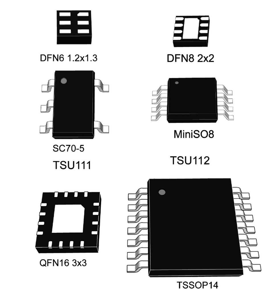

Rysunek 16. Rodzaje obudów, w których dostępne są wzmacniacze operacyjne z serii TSU111 (https://t.ly/wgwfg)

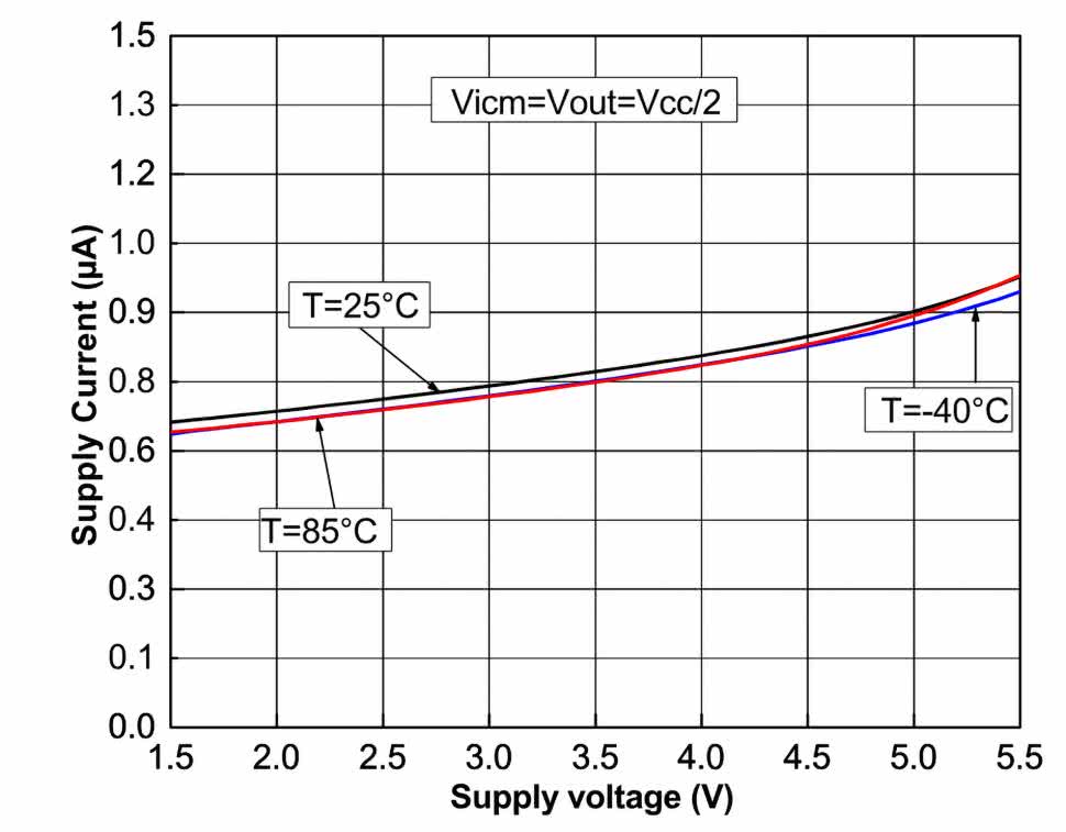

Dobrym przykładem jest produkt marki ST Semiconductor o oznaczeniu TSU111 – wzmacniacz operacyjny pobierający około 900 nA na kanał (rysunki 16 i 17), przy napięciu offsetu ok. 150 μV i GBW rzędu 11,5 kHz. Wcześniejsza generacja TSU101 była jeszcze oszczędniejsza pod względem energetycznym (580 nA), ale miała offset rzędu kilku mV – co przy słabych sygnałach z czujników może stanowić istotny problem. TSU111 pokazuje, że wymogi „nano-power” i przyzwoita dokładność dadzą się połączyć, choć to także ma swoją cenę – wąskie pasmo robocze sprawia, że wzmacniacze tego typu nadają się tylko do pracy statycznej (np. jako wtórniki/bufory napięcia DC) lub niskoczęstotliwościowej (np. tensometr w wadze łazienkowej, czujnik temperatury czy też sensor CO).
Rysunek 17. Pobór prądu wzmacniacza TSU111 w funkcji napięcia zasilania (https://t.ly/wgwfg)

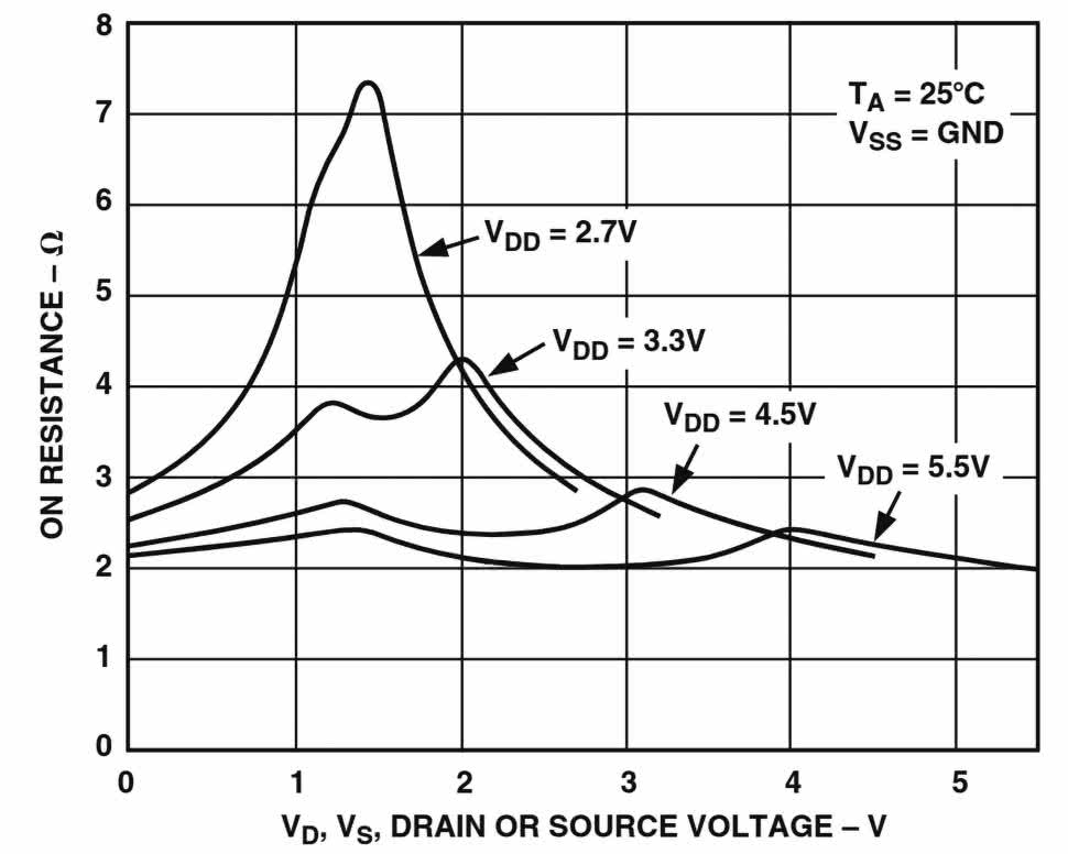

Gdy w systemie jest kilka lub kilkanaście czujników, a przetwornik ADC mamy tylko jeden, naturalnym rozwiązaniem jest zastosowanie przełączników i multiplekserów analogowych. W wersji „klasycznej” (np. stare serie CD405x) rezystancja w stanie przewodzenia (RON) rzędu kilkudziesięciu omów i nieszczególnie małe prądy upływu nie stanowią wprawdzie problemu w prostych układach, ale w precyzyjnych systemach low-power wnoszą już zauważalnie duży błąd pomiaru.
Dzisiejsze specjalizowane klucze analogowe mogą mieć rezystancję włączenia rzędu co najwyżej kilku omów i to już przy napięciu zasilania 3,3 V. Dla przykładu: Analog Devices oferuje szeroką gamę układów z serii ADG7xx, która może poszczycić się dość niską rezystancją w stanie włączenia (2,5 Ω – patrz) oraz bardzo małym prądem upływu na poziomie 100 pA. Wprawdzie pobór prądu dochodzi do 20 μA, ale wciąż nie jest to wartość zatrważająco duża, zwłaszcza w przypadku urządzeń pomiarowych dysponujących akumulatorem o nieco większej pojemności.

Rysunek 18. Zależność rezystancji włączenia kluczy analogowych z serii ADG714/715 w funkcji napięć: przełączanego oraz zasilającego (https://t.ly/I-dMy)

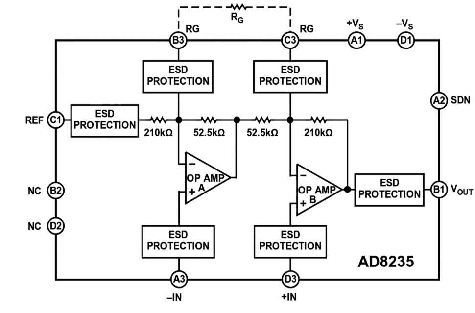

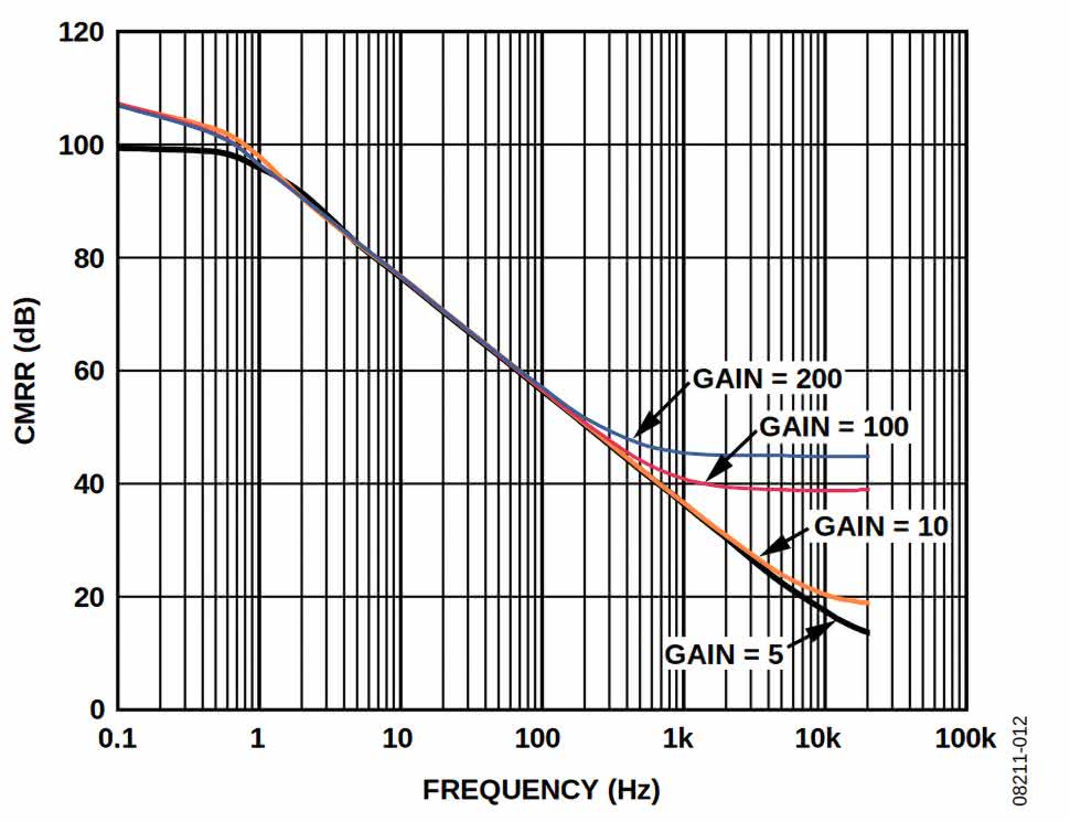

Przykładowy układ AD8235 pobiera maksymalnie około 40 μA, pracuje już przy napięciu 1,8 V, a jego CMRR przy typowych wzmocnieniach utrzymuje się na poziomie powyżej 100 dB w zakresie częstotliwości do kilkuset miliherców i spada do 60 dB przy 50/60 Hz. Wzmocnienie ustawia się jednym rezystorem, a wyjście można podłączyć bezpośrednio do ADC. Co więcej, ponieważ w systemach niskomocowych często stosuje się kluczowanie zasilania czujnika (mostek jest zasilany tylko na czas pomiaru, po czym napięcie jest odcinane tranzystorem MOSFET), wzmacniacze takie jak AD8235 często są wyposażone w wejście pozwalające na uśpienie układu. W stanie wyłączenia wzmacniacz pobiera prąd rzędu pojedynczych nanoamperów.
Rysunek 19. Schemat blokowy wzmacniacza AD8235 (https://t.ly/Rjgyo)

W projektowaniu układów ULP (ultra-low power) kluczowe jest zaplanowanie, co naprawdę musi być zasilane ciągle, a co można odcinać tranzystorem lub za pomocą wejścia sterującego (EN, SHDN itp.). Nierzadko okazuje się, że ciągłego zasilania wymaga tylko niewielki fragment toru (np. komparator wykrywający zdarzenie), a resztę można wybudzać tylko co pewien czas.
Rysunek 20. CMRR w funkcji częstotliwości – dane dla układu AD8235 (https://t.ly/Rjgyo)
