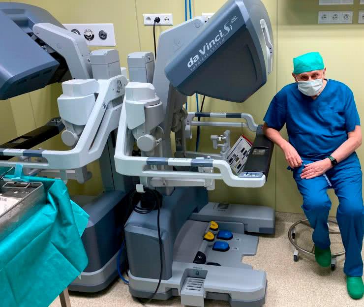

Fotografia 1. Profesor Wojciech Witkiewicz przy jednej z dwóch konsol sterujących robota chirurgicznego 3. generacji - da Vinci Si (https://t.ly/HP_lf)

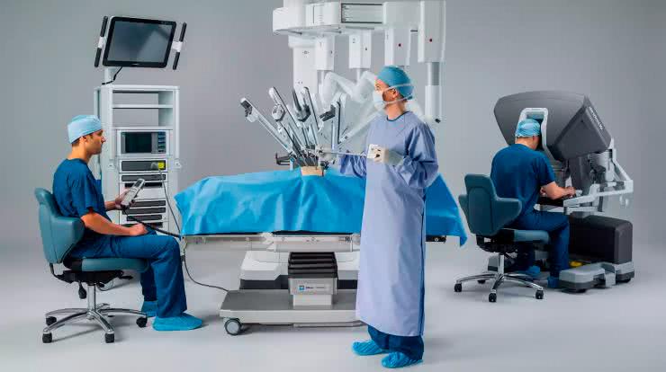

Każdy zestaw do operacji robotowych składa się z trzech głównych elementów: wózka mobilnego z ramionami narzędziowymi, konsoli sterującej (stanowiącej interfejs HMI, obsługiwany przez siedzącego przy nim chirurga) oraz szafy z głównym komputerem, systemem wizyjnym, sterownikiem oświetlacza oraz urządzeniem do elektrokoagulacji (fotografia 2). W niektórych przypadkach możliwa jest praca w trybie dwukonsolowym, co niebywale zwiększa możliwości w zakresie treningu, w tym nawet śródoperacyjnego (jedna z konsol pracuje niejako w trybie wirtualnym, podczas gdy druga pełni funkcję nadrzędnego kontrolera, obsługiwanego przez głównego operatora).

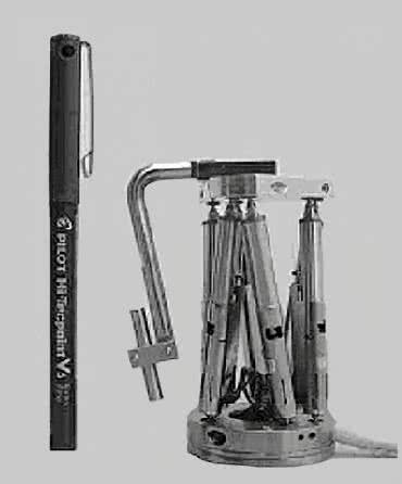

Fotografia 2. Podstawowy zestaw do chirurgii robotowej, od lewej: wózek z komputerem sterującym i systemem wizyjnym; wózek z ramionami robota; konsola sterująca (https://t.ly/cyb6M)

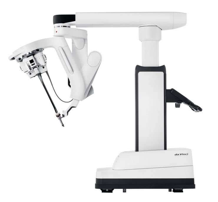

Wspomniany już system da Vinci jest pierwszym robotem chirurgicznym, który w takim stopniu rozpowszechnił się w szpitalach na całym świecie - do tej pory za pomocą ponad 7,5 tysiąca maszyn wykonano przeszło 12 milionów operacji w 70 krajach, a materiały Intuitive Surgical wskazują, że średnio co 16,8 sekundy gdzieś na świecie rozpoczyna się kolejny zabieg z użyciem tego ultranowoczesnego sprzętu. Dziś najbardziej zaawansowanym modelem oferowanym przez amerykańskiego producenta jest czteroramienny robot da Vinci Xi (fotografia 3), kosztujący w chwili pisania niniejszego artykułu około 13 milionów złotych.

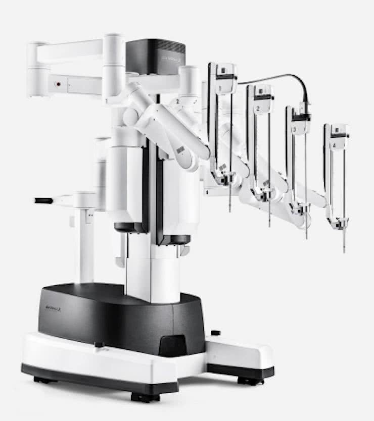

Fotografia 3. Wózek z ramionami robota - system da Vinci Xi (https://t.ly/7Xo-b)
Swoją topową pozycję w portfolio Intuitive Surgical da Vinci Xi zawdzięcza m.in. poprawionej ergonomii, bardziej smukłemu designowi ramion oraz szeregowi dodatkowych funkcjonalności (zintegrowane sterowanie stołem operacyjnym, zestawy automatycznych ustawień czy też rozbudowane opcje pozycjonowania wózka mobilnego, zawierającego mechatroniczne ramiona). Tańsza wersja systemu - da Vinci X (fotografia 4) - pod wieloma względami nie ustępuje jednak młodszemu bratu, wciąż jest bowiem jednym z najbardziej zaawansowanych robotów medycznych na świecie.

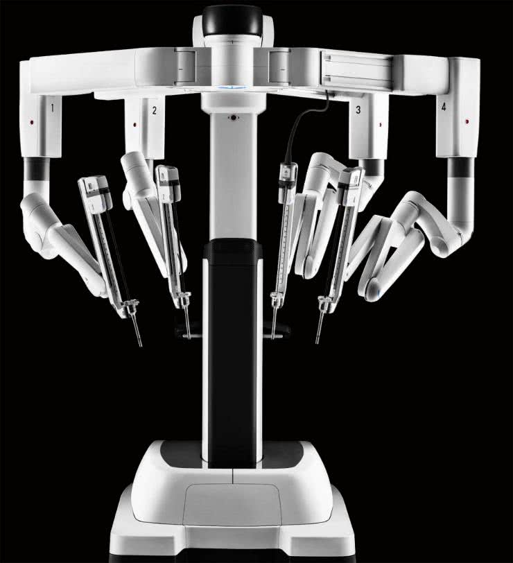

Fotografia 4. Robot da Vinci X (https://t.ly/STKkz)

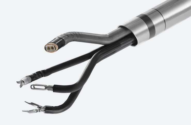

Bardzo interesującym elementem ekosystemu da Vinci pozostaje model da Vinci SP (fotografia 5). Robot - w odróżnieniu od opisanych wcześniej modeli X oraz Xi - zawiera tylko jedno ramię, przeznaczone jednak do obsługi aż czterech narzędzi, umieszczonych wokół wspólnej tulei, wprowadzanej do ciała pacjenta. Laparoskopia z dostępu jednoportowego (określana mianem operacji "przez dziurkę od klucza") znacząco redukuje liczbę blizn na ciele pacjenta (ze standardowych 4 lub 5 do zaledwie jednej), umożliwia ponadto bardziej efektywne operowanie w trudno dostępnych miejscach lub obszarach o niewielkiej objętości (np. w chirurgii szyi). Wymaga to jednak rozwiązania szeregu problemów technicznych.
Fotografia 5. Robot da Vinci SP (https://t.ly/ogn9r)

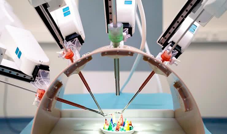

Zamiast czterech osobnych narzędzi, umieszczonych na sztywnych tulejach, potrzebujemy bowiem konstrukcji, z których każda ma dodatkowe stopnie swobody - wszystkie narzędzia, złożone w jedną, równoległą "wiązkę", są bowiem wsuwane do organizmu pacjenta przez wspólny port, a następnie rozkładane tak, by uzyskać standardowe położenia poszczególnych przyrządów (główne narzędzia - prawe i lewe, narzędzie pomocnicze oraz tor wizyjny z miniaturową kamerą i silnym oświetlaczem). Patrząc na fotografie końcówek robota da Vinci SP (fotografia 6), trudno nie odnieść wrażenia, że stanowi on spełnienie futurystycznych wizji sprzed lat, kiedy o tego typu operacjach można było czytać jedynie na stronach czasopism popularnonaukowych bądź powieści science fiction.
Fotografia 6. Głowica narzędziowa robota da Vinci SP - widoczna stereoskopowa kamera z oświetlaczem (na górze) oraz elastyczne ramiona z instrumentami chirurgicznymi (https://t.ly/o0JLk)

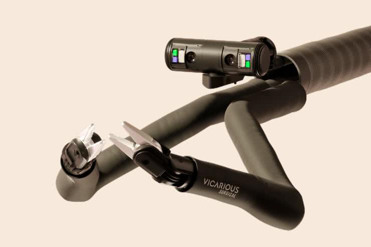

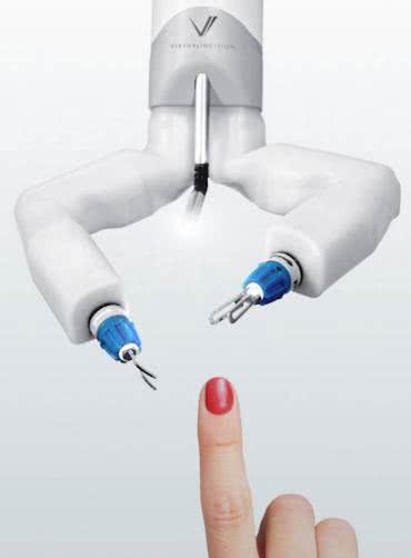

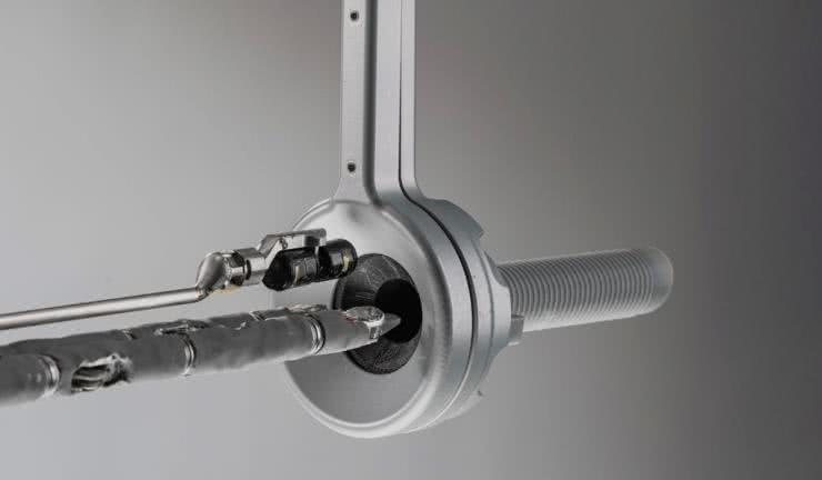

Diametralnie inne rozwiązanie w zakresie pozycjonowania kamery stereoskopowej zaproponowała firma Vicarious Surgical. W tym przypadku nie mamy już bowiem do czynienia z elastycznym endoskopem, zdolnym do wyginania się w kilku miejscach (niczym wąż) - zamiast tak rozbudowanej konstrukcji, projektanci zatrudnieni w start-upie zdecydowali się pójść po linii najmniejszego oporu, instalując dwie kamery wraz z oświetlaczami LED w specjalnej kapsule (fotografia 7), która - po wprowadzeniu do ciała pacjenta przez port laparoskopowy - obraca się o 90°, umożliwiając obrazowanie operowanych tkanek (fotografia 8). W przypadku samych ramion zastosowanie konstrukcji wieloprzegubowej było już oczywiście nieodzowne, stąd nie powinno dziwić pewne podobieństwo do opisanego wcześniej systemu da Vinci SP.
Fotografia 7. Narzędzia robota chirurgicznego marki Vicarious Surgical w stanie umożliwiającym wsunięcie ich do portu laparoskopowego (https://t.ly/uMlSW)
Fotografia 8. Narzędzia robota chirurgicznego marki Vicarious Surgical w stanie gotowości do wykonywania zabiegu (https://t.ly/2N5-W)

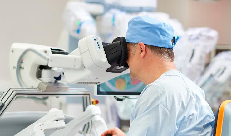

Fotografia 10. Smukła konstrukcja konsoli operatorskiej robota avatera umożliwia bezproblemową komunikację głosową chirurga z personelem, znajdującym się w sali operacyjnej (https://t.ly/5Nmm6)

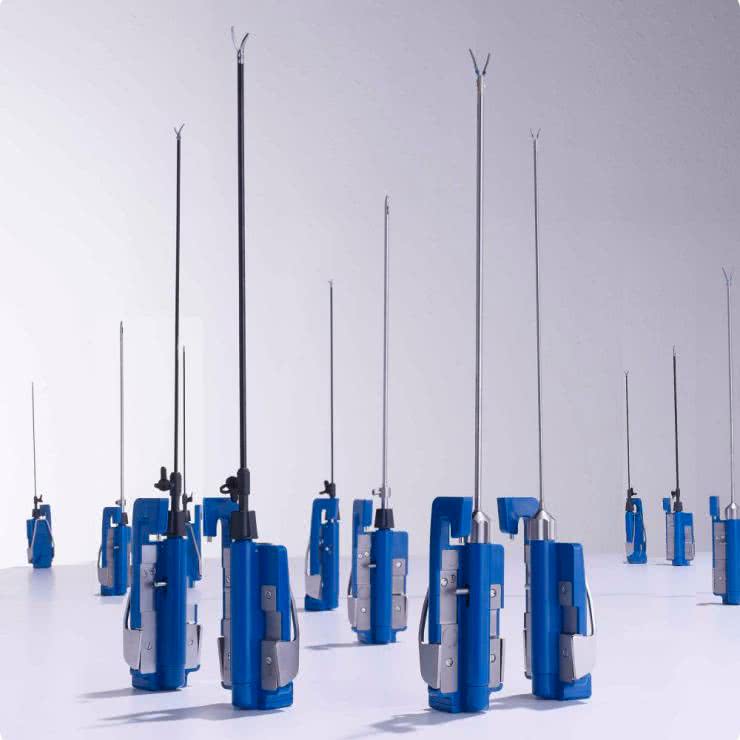

Fotografia 11. Rodzina narzędzi laparoskopowych o średnicy 3 mm i 5 mm marki Asensus Surgical (https://t.ly/_caaB)

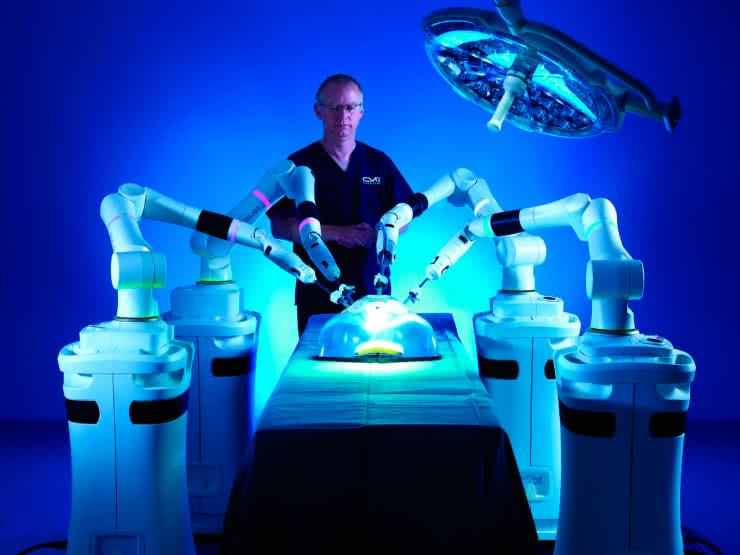

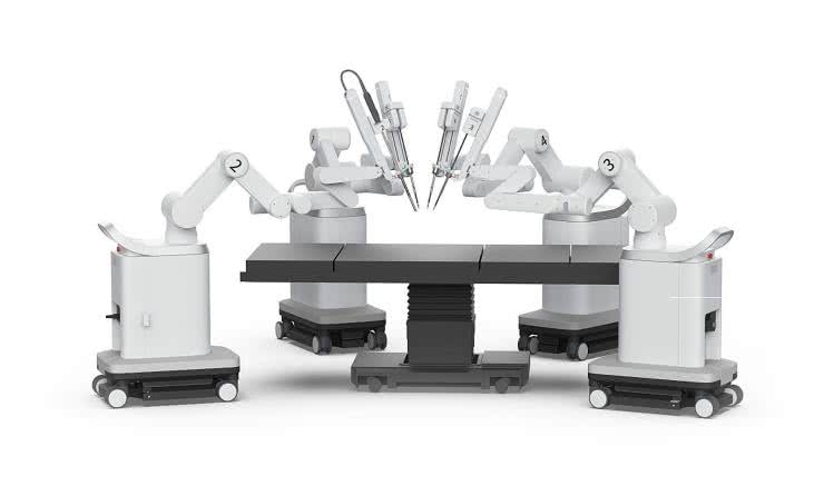

Diametralnie inne podejście do konstrukcji mechatronicznych systemów chirurgicznych prezentuje robot Versius brytyjskiej marki CMR Surgical. W tym przypadku nie mamy już do czynienia z pojedynczą platformą mobilną, na której z jednej, wspólnej kolumny wyprowadzone są wszystkie ramiona robota. Zamiast niej otrzymujemy bowiem osobne wózki (fotografia 12), które mogą być dowolnie rozmieszczane w zależności od potrzeb: rodzaju zabiegu, wybranego przez chirurgów dostępu operacyjnego, a nawet składu i liczebności zespołu.
Fotografia 12. Robotyczny system laparoskopowy Versius marki CMR Surgical (https://t.ly/Zo2mO)
Rzecz jasna, takie rozwiązanie stwarza kolejne problemy techniczne do obejścia - konieczne jest bowiem dokładne przemyślenie sposobu unikania kolizji pomiędzy poruszającymi się ramionami, co w przypadku swobodnie rozstawianych manipulatorów jest znacznie trudniejsze niż w systemach o "sztywnym" układzie odniesienia. Versius to zresztą niejedyny system chirurgiczny, oparty na niezależnych ramionach - podobne rozwiązanie zaproponowała chińska firma Ronovo Surgical, oferująca system Carina (fotografia 13), choć w tym przypadku znacznie większe podstawy jezdne - w porównaniu do maszyny CMR Surgical - mogą okazać się nieco mniej wygodne w użyciu, zwłaszcza na mniejszych blokach operacyjnych. Co ciekawe, marka chwali się na swojej stronie oficjalnej, że stworzenie kompletnej koncepcji projektu zajęło jej jedynie 3 miesiące, a już po kolejnych 7 miesiącach firma dysponowała prototypem funkcjonalnym i rozpoczynała testy na zwierzętach...

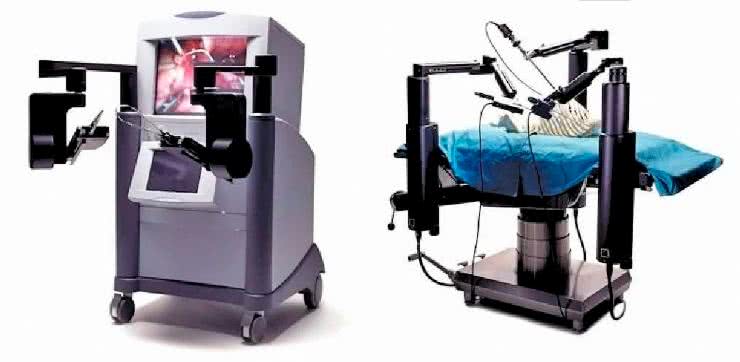

Jeszcze inną koncepcję zastosowano w jednym z pierwszych robotów używanych w warunkach klinicznych - system ZEUS amerykańskiej firmy Computer Motion (wchłoniętej później przez Intuitive Surgical) miał ramiona montowane bezpośrednio do specjalnego stołu operacyjnego (fotografia 14), co z jednej strony dawało sporą oszczędność miejsca wokół stołu, z drugiej zaś z pewnością stanowiło pewne utrudnienie podczas wstępnego pozycjonowania pacjenta.
Fotografia 14. System ZEUS - jeden z pierwszych robotów chirurgicznych, które weszły do praktyki klinicznej (https://t.ly/QwfkI)

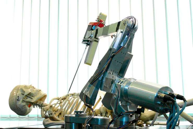

Ten sposób montażu znacznie lepiej sprawdza się natomiast w przypadku pojedynczych ramion, stosowanych do sterowania kamerą endoskopową - ta właśnie część robota ZEUS była zresztą tożsama z jego poprzednikiem, manipulatorem AESOP, opracowanym na początku lat 90. XX wieku. Co ciekawe, podobne założenie projektowe zastosowali polscy konstruktorzy w projekcie robota Robin Heart 2 (fotografia 15).
Fotografia 15. Robot Robin Heart 2 podczas testów na fantomie szkieletu ludzkiego (https://t.ly/WL8fy)

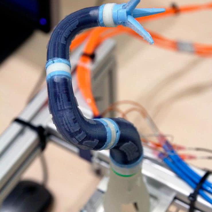

Na marginesie warto dodać, że dwie instytucje z naszego kraju (Przemysłowy Instytut Automatyki i Pomiarów oraz Fundacja Rozwoju Kardiochirurgii im. prof. Zbigniewa Religi) brały także udział w dużym, międzynarodowym projekcie STIFF-FLOP, mającym na celu rozwój systemów ramion o kontrolowanej elastyczności dla potrzeb operacji, prowadzonych w najtrudniej dostępnych obszarach ciała ludzkiego (fotografia 16).
Fotografia 16. Prototyp robota opracowanego w ramach projektu STIFF-FLOP (https://t.ly/CwQYs)

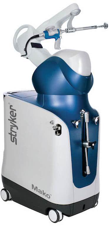

Fotografia 17. Robot Mako do wspomagania operacji endoprotezoplastyki całkowitej stawu biodrowego (https://t.ly/3Zh4i)
Przykładem opisywanego systemu może być robot Mako (fotografia 17), stosowany do operacji endoprotezoplastyki całkowitej stawu biodrowego (nazywanej potocznie "wymianą stawu biodrowego") oraz kolanowego. Na podstawie obrazów tomograficznych (rysunek 1) chirurg planuje dokładne miejsce, do którego zostanie następnie wprowadzona głowica specjalnej frezarki, przygotowującej miejsce pod umieszczenie sztucznej panewki stawu. Dokładne ustawienie narzędzi w czasie operacji ma kluczowe znaczenie dla późniejszej rekonwalescencji, a przede wszystkim - dalekosiężnych wyników leczenia, gdyż jakiekolwiek błędy mogą prowadzić do patologicznego przerostu tkanki kostnej, obluzowania sztucznego stawu, jego przemieszczenia czy nawet groźnych w skutkach złamań bądź uszkodzeń nerwów obwodowych.

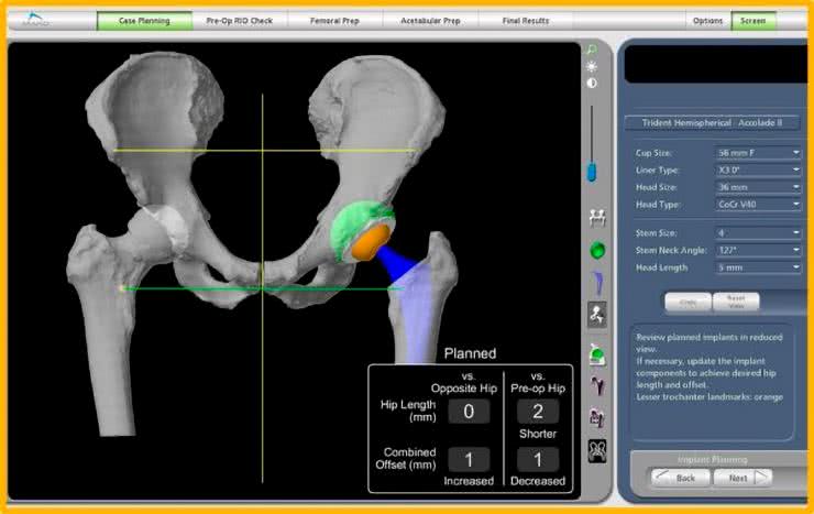

Rysunek 1. Widok oprogramowania do planowania operacji z użyciem robota Mako (https://t.ly/3Zh4i)

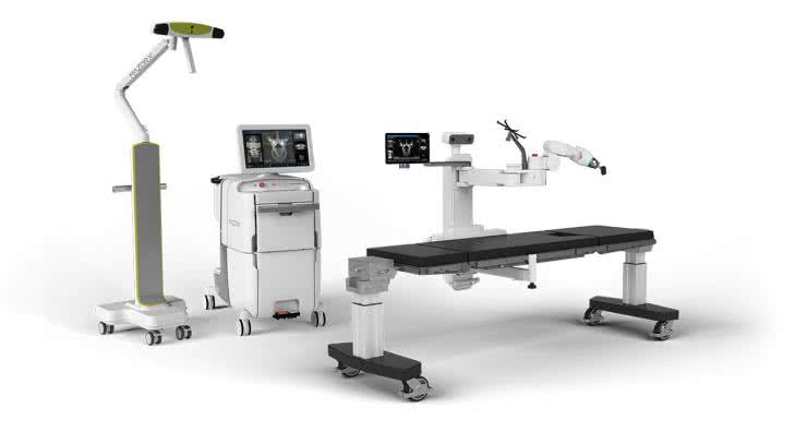

Jeszcze większe wymagania stawia ortopedom chirurgia kręgosłupa, w szczególności procedury wprowadzania śrub w poszczególne kręgi. Nietrudno domyślić się, jak krytyczne znaczenie ma całkowite bezpieczeństwo pacjenta oraz niezawodność wyposażenia, np. podczas wprowadzania wiertła w kość, tuż obok przebiegającego w kanale kręgowym rdzenia. Jakiekolwiek niepożądane przesunięcie narzędzia mogłoby wszak zakończyć się dla pacjenta tragicznie. Dlatego też do powszechnej praktyki klinicznej weszły bardzo zaawansowane systemy robotyczne, które oprócz stabilnego (pod względem mechaniki oraz sterowania) manipulatora zawierają także rozbudowany system wizyjny, pozwalający na niezwykle precyzyjne pozycjonowanie zarówno ciała pacjenta, jak i ramienia robotycznego w przestrzeni trójwymiarowej. W tym celu stosuje się dokładne skanery 3D oraz specjalne znaczniki optyczne - przykład takiego rozwiązania, system Mazor marki Medtronic, można zobaczyć na fotografii 18.
Fotografia 18. System Mazor marki Medtronic, przeznaczony do wspomagania operacji kręgosłupa (https://t.ly/sMPM1)

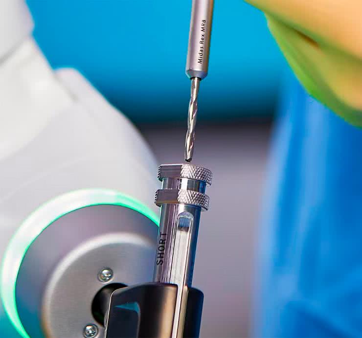

Dokładne ustawienie tulei prowadzącej umożliwia pewne wprowadzenie narzędzia (np. wiertarki - fotografia 19).
Fotografia 19. Wiertarka kostna, wprowadzana do tulei prowadzącej robota Mazor (https://t.ly/8t9I0)

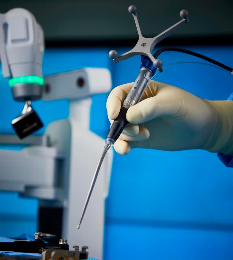

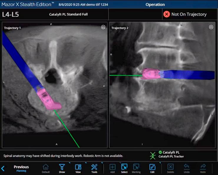

Dodatkową zaletą stosowania zaawansowanych systemów pozycjonowania wizyjnego jest także możliwość wspomagania tych części zabiegu, które są wykonywane w całości ręcznie przez chirurga - znaczniki optyczne zamontowane na narzędziu (fotografia 20) pozwalają na śledzenie orientacji końcówki roboczej w w czasie rzeczywistym, w sposób bodaj najbardziej intuicyjny, bo bazujący na nałożeniu odpowiedniej wizualizacji na obraz tomograficzny (rysunek 2).
Fotografia 20. Zastosowanie systemu pozycjonowania wizyjnego Mazor do pracy z narzędziem ręcznym (https://t.ly/ULA6v)
Rysunek 2. Wizualizacja orientacji narzędzia w czasie rzeczywistym - system Mazor (https://t.ly/opwvx)

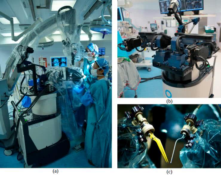

Robot neuroArm to doskonały przykład mechatronicznego systemu neurochirurgicznego, stosowanego do rozmaitych operacji mózgu. Urządzenie składa się z wózka z dwoma manipulatorami (fotografia 22) oraz systemem wizyjnym (kamerą mikroskopową), a także konsoli sterującej z manetkami, nieco zbliżonymi konstrukcyjnie do tych, które zaprezentowaliśmy już przy okazji robotów laparoskopowych. Co ciekawe, robot zawiera czujniki siły, dające chirurgowi bezcenne sprzężenie haptyczne - szczególnie istotne podczas operacji na tkankach miękkich, w dodatku należących do tak złożonego i krytycznie ważnego organu, jakim jest mózg.
Fotografia 22. Robot neurochirurgiczny neuroArm: (a) - ramię robota  czasie operacji, (b) - manipulatory robota (przed uzbrojeniem w narzędzia), (c) - końcówki robocze umieszczone na ramionach robota: po lewej - szczypce do koagulacji bipolarnej, po prawej - ssak (https://t.ly/1gn6G)

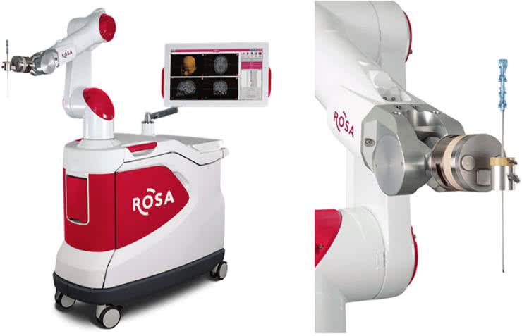

System ROSA (fotografia 23) powstał w celu wspomagania implantacji elektrod do głębokiej stymulacji mózgu (DBS), a także rozmaitych innych procedur na tym narządzie. Zastosowanie stereotaktycznego pozycjonowania narzędzia pozwala na znaczne skrócenie czasu trwania zabiegu (w niektórych przypadkach nawet o 80%!), co rzecz jasna zmniejsza obciążenie anestezjologiczne pacjenta. Mało tego - w przypadku operacji pediatrycznych dodatkową zaletą jest brak konieczności pełnego golenia skóry głowy dziecka, gdyż cały zabieg odbywa się w sposób minimalnie inwazyjny. System może być używany także do tak złożonych procedur, jak biopsja mózgu, neuroendoskopia przeznosowa czy też endoskopowe zabiegi, prowadzone na trzeciej komorze mózgu.
Fotografia 23. Robot neurochirurgiczny ROSA, przeznaczony głównie do biopsji mózgu, neuroendoskopii oraz wspomagania implantacji elektrod do głębokiej stymulacji mózgu (https://t.ly/dZFIu)

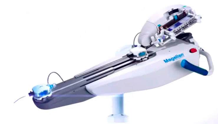

System Magellan marki Hansen Medical (fotografia 24) powstał właśnie po to, by zredukować powyższy problem do minimum. Głowica robota, w której mocuje się cewnik oraz niezbędne do przeprowadzenia zabiegu akcesoria, może być sterowania zdalnie, z konsoli umieszczonej za szybą ze szkła ołowiowego, skutecznie zatrzymującego większość rozproszonego promieniowania X. W ten sposób ekspozycja na promieniowanie jonizujące spada nawet o 95% względem klasycznych technik wykonywania zabiegów endowaskularnych.
Fotografia 24. Robot Magellan marki Hansen Medical, przeznaczony do wspomagania zabiegów kardiologii inwazyjnej i angiologii (https://t.ly/XC1nX)

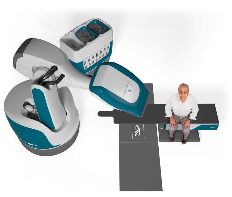

Radioterapia to kolejny obszar współczesnej medycyny, który coraz intensywniej korzysta z robotów. System CyberKnife S7 (fotografia 27) to ultranowoczesna aparatura do naświetlań z użyciem metody stereotaktycznego pozycjonowania pacjenta w celu dostarczenia silnej wiązki promieniowania jonizującego tylko do tego obszaru, w którym jest on niezbędny.
Fotografia 27. System CyberKnife S7 (https://t.ly/XKsTY)

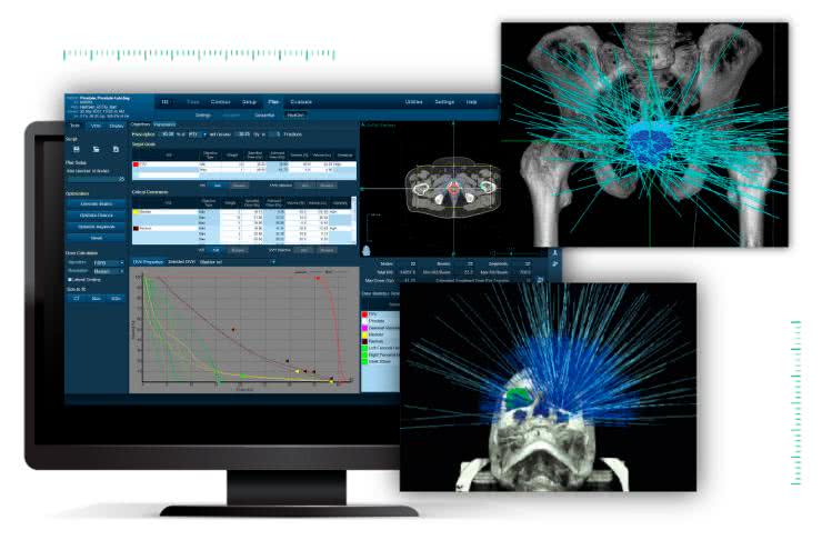

Tak selektywne działanie okazuje się możliwe poprzez przemieszczanie ramienia wokół obszaru anatomicznego poddawanego terapii - jeżeli bowiem ten sam guz (nawet naprawdę niewielki) zostanie poddany działaniu promieniowania z wielu różnych kierunków (rysunek 3), to efekt terapeutyczny skumuluje się dokładnie w punkcie przecięcia wszystkich wiązek, zaś otaczające tkanki "dostaną" tylko niewielką część promieniowania, propagującego na wylot przez ciało pacjenta.
Rysunek 3. Wizualizacja torów propagacji wiązek promieniowania jonizującego podczas radioterapii, prowadzonej z użyciem systemu CyberKnife S7 (https://t.ly/42yHu)

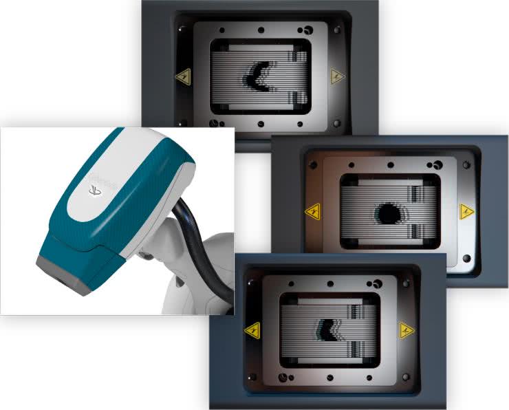

Głowicę robota wyposażono w pełnoprawny kolimator wiązki, stosowany w standardowych aparatach do radioterapii (fotografia 28), a jakby tego było mało - urządzenie jest w stanie samodzielnie wymieniać kolimatory w razie potrzeby, co umożliwia jeszcze lepsze dopasowanie warunków zabiegu do potrzeb danego pacjenta. Ponadto system CyberKnife S7 potrafi automatycznie kompensować ruchomość oddechową, co daje szansę na znacznie precyzyjniejsze dozowanie dawki do narządów w rejonie klatki piersiowej i jamy brzusznej, które w wyniku akcji oddechowej mogą przemieszczać się przy każdym wdechu oraz wydechu.
Fotografia 28. Kolimator wielolistkowy robota CyberKnife S7 (https://t.ly/eNp6p)

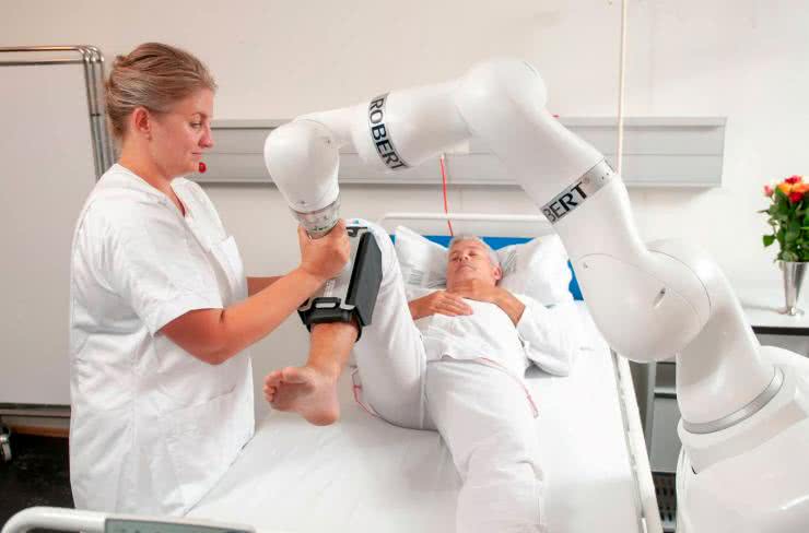

Rehabilitacja jest wręcz wymarzonym obszarem aplikacyjnym dla robotów - wymaga bowiem wielokrotnego, żmudnego powtarzania tych samych lub delikatnie modyfikowanych (w miarę postępów terapii) ruchów na danej kończynie lub tułowiu pacjenta. Nic więc dziwnego, że roboty rehabilitacyjne powoli zdobywają popularność w tej dziedzinie medycyny, czego doskonałym przykładem może być manipulator LBR Med marki KUKA - potentata na rynku precyzyjnych robotów przemysłowych. Urządzenie należałoby raczej zakwalifikować do grupy cobotów, czyli robotów współpracujących - LBR Med został bowiem specjalnie zaprojektowany do celów bezpośredniej kooperacji z człowiekiem (operatorem). Dołożenie efektora w postaci odpowiedniego uchwytu dla rehabilitowanej kończyny (fotografia 29) pozwala na jej bezpieczne, powtarzalne pozycjonowanie, bez konieczności wykonywania tych zadań przez fizjoterapeutę, zaś proces programowania trajektorii polega na "nauczeniu" robota odpowiednich ruchów poprzez intuicyjne, manualne prowadzenie mechatronicznego ramienia.
Fotografia 29. Ramię robota KUKA LBR Med, zastosowane do prowadzenia rehabilitacji (https://t.ly/7fxLS)

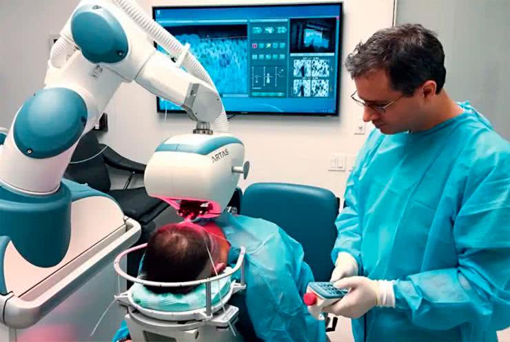

Na koniec niniejszego materiału pozostawiliśmy interesujące rozwiązanie, które wprawdzie nie dotyczy krytycznych obszarów medycyny, ale dla tysięcy osób stanowi nadzieję na poprawę jakości życia. Mowa o robocie Artas, przeznaczonym do… prowadzenia zabiegów przeszczepu włosów. Tego typu procedury są niezwykle żmudne, wymagają bowiem wykonywania powtarzalnych, bardzo precyzyjnych ruchów w liczbie od kilkuset do nawet kilku tysięcy. Robot Artas (fotografia 30) znacząco ułatwia realizację tego typu transplantacji i wyraźnie skraca czas, dzielący pobranie włosów od wszczepienia ich na docelowe miejsce na skórze głowy pacjenta. Co ważne, zastosowanie precyzyjnie sterowanego manipulatora o wielu stopniach swobody umożliwia uzyskanie odpowiednich kątów pobierania oraz implantacji, co pozytywnie wpływa na powodzenie całego przedsięwzięcia.
Fotografia 30. Zastosowanie robota Artas do przeszczepu włosów (https://t.ly/QMH12)
