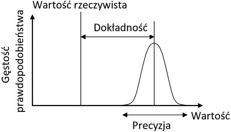

Precyzja mierzy, jak bliskie siebie są pomiary. Pokazano to na rysunku 2. Miarą precyzji może być np. odchylenie standardowe pomiarów. Odchylenie standardowe jest pierwiastkiem kwadratowym z wariancji. Oblicza się ją dla wielu pomiarów. Wariancja jest miarą zmienności danych i wynika z błędów losowych, popełnianych przez nasze urządzenia pomiarowe oraz rozkładu mierzonej zmiennej.
Rysunek 2. Matematyczna reprezentacja dokładności i precyzji pomiaru

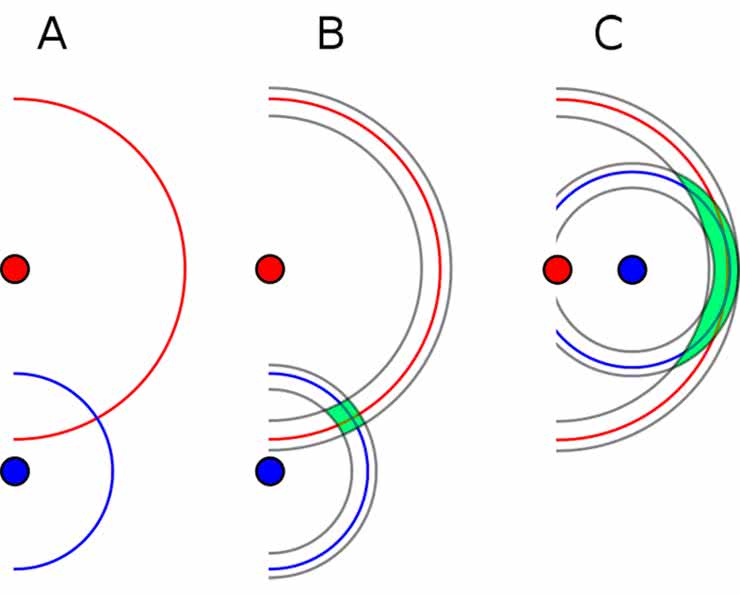

Rysunek 3. Geometryczna reprezentacja DOP dla pomiaru 2D z pomocą dwóch satelitów (czerwone i niebieskie kółka). Wynik pomiaru zaznaczony jest na zielono – to obszar przecięcia się czerwonego i niebieskiego okręgu z uwzględnieniem błędów pomiarowych (szare okręgi). a) Przypadek idealny, bez uwzględnienia błędów; a) Niski DOP; c) Wysoki DOP
W systemie nawigacji satelitarnej, to co jest de facto mierzone, to odległość od satelitów nawigacyjnych. Na przecięciu się okręgów o promieniu równym zmierzonej odległości znajduje się odbiornik GNSS. Na rysunku 3a pokazano idealny przypadek, tj, gdy pomiary obu odległości nie są obarczone błędem.
Wtedy wynikiem pomiaru pozycji jest punkt – miejsce przecięcia okręgów o promieniu równym odległości pomiędzy satelitą, a odbiornikiem (w rzeczywistości są to dwa punkty, jednak tylko jeden z nich leży w sensownym miejscu, np. na powierzchni Ziemi, drugi znajduje się np. w przestrzeni kosmicznej, co pozwala na jego łatwe odrzucenie.
Niestety w rzeczywistości nie jest tak łatwo – wszystkie pomiary obarczone są pewnym błędem, także pomiary odległości, jak pokazano na rysunkach 3b i 3c. Na tej wizualizacji widać, że w momencie, gdy pomiary odległości obarczone są błędem, punkt przecięcia (punkt gdzie znajduje się odbiornik) ulega rozmyciu (obszar zakolorowany na zielono na rysunku 3). Ten sam błąd pomiaru odległości przekładać może się na różny błąd pozycjonowania, zależnie od wzajemnego położenia satelitów względem siebie i względem pozycji odbiornika – o tym właśnie mówi DOP. Na rysunku 3b system wykazuje niski DOP, a na rysunku 3c DOP jest wysoki – mimo takich samych błędów pomiaru odległości od satelitów.
Z uwagi na względną geometrię dowolnego danego satelity względem odbiornika, precyzja pseudoodległości satelity przekłada się na odpowiadającą jej składową w każdym z czterech wymiarów pozycji mierzonych przez odbiornik (tj. x, y, z i t). Precyzja wielu satelitów widocznych z odbiornika łączy się zgodnie z położeniem względnym satelitów, aby określić poziom precyzji w każdej składowej pomiaru odbiornika. Gdy widoczne satelity nawigacyjne są blisko siebie na niebie (kąty pomiędzy nimi są niewielkie), geometria jest słaba, a wartość DOP wysoka. Gdy kąt pomiędzy satelitami jest duży, geometria sprzyja uzyskaniu niskiego DOP.
Przyjrzyjmy się dwóm nachodzącym na siebie okręgom różnych środkach, jakie pokazano na rysunku 3. Jeśli nachodzą na siebie pod kątem prostym, największy zakres nachodzenia jest znacznie mniejszy niż w przypadku nachodzenia prawie równoległego. Niska wartość DOP reprezentuje lepszą precyzję pozycji dzięki szerszemu kątowemu rozdzieleniu między satelitami używanymi do obliczania pozycji jednostki. Inne czynniki, które mogą efektywnie zwiększyć DOP, to przeszkody takie jak pobliskie góry lub budynki, które ograniczają widoczność satelitów.

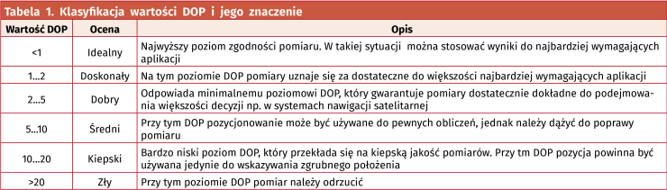

Parametry DOP podawane są przez odbiornik. Nie musimy ich wyznaczać, ale należy sprawdzać je, gdy prowadzimy pomiary z pomocą GNSS. W tabeli 1 zawarto podsumowanie różnych przedziałów DOP wraz z informacjami, jak na danym poziomie DOP należy traktować pomiar.
