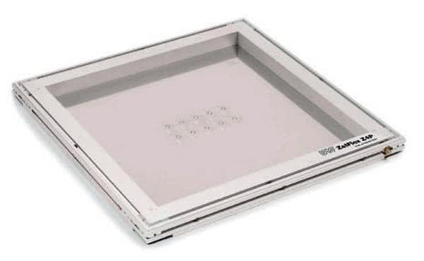

System naciągu pneumatycznego umożliwia naciąg w dwóch osiach. Szablon na czterech krawędziach ma otwory o kształcie i rastrze odpowiadającym kołkom naciągowym w ramie zasilanej sprężonym powietrzem. Kształt otworu naciągu, jak też szczegółowe rozwiązania techniczne konstrukcji ram są specyficzne dla różnych dostawców. Wymienić tu można zdecydowanie najpopularniejszy w Polsce system ZelFlex (LPKF). Własne systemy ma też DEK, Cookson czy LTC (fotografia 1).
Fotografia 1. Rama z naciągiem pneumatycznym ZelFlex Z4P firmy LPKF
Ramy z naciągiem w tych systemach dostępne są w dużym wyborze rozmiarów, aż po rozmiar 29×29". Można w nich zamontować blachy o grubościach 80...250 μm. System naciągu pneumatycznego szablonów jest najczęściej używanym w Polsce. Z istotnym jednak zastrzeżeniem – popularnym głównie wśród małych i średnich firm montażowych. Poza stosunkowo niską ceną szablonów, system ten ma istotne wady utrudniające jego używanie w wielkoseryjnej produkcji:

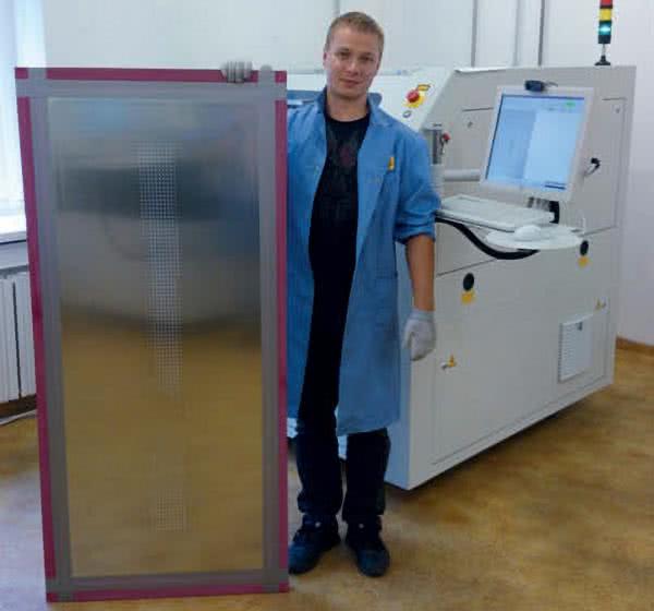

W związku z ciągłym rozwojem technologii LED, stosuje się szablony na długich ramach, nawet do 180 cm długości (fotografia 2). Tak długie szablony możliwe są do realizacji wyłącznie w tej technologii naciągu.
Fotografia 2. Długi szablon w ramie aluminiowej do produktów LED (Semicon Sp. z o.o.)
Niewątpliwą zaletą opisywanych szablonów jest trwałość i stabilność naciągu umożliwiająca ich stosowanie w produkcji wielkoseryjnej. Ilość cykli nadruku pasty może sięgać 200 tys. cykli. Zasadniczą wadą, podnoszoną wcześniej czy później przez wszystkich użytkowników, jest duża grubość aluminiowych ram wynosząca około 38 mm i związana z tym konieczność posiadania dużej powierzchni odstawczej.

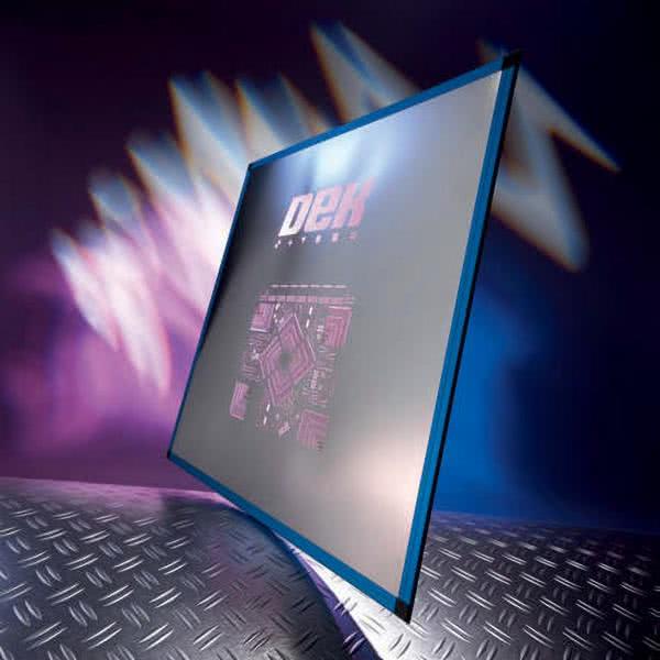

System naciągu VectorGuard firmy ASM (DEK)
Koncepcja naciągu szablonów z zastosowaniem ram VectorGuard eliminuje podstawową wadę szablonów z naciągiem siatkowym, jaką są duże wymiary ram aluminiowych. Cienkie ramki tych szablonów, o grubości zaledwie 5 mm, zajmują wielokrotnie mniej miejsca, niż grube ramy aluminiowe.
Szablony VectorGuard (VG) wymagają użycia w sitodrukarce ramy napinającej tzw. Master Frame. Charakterystyczną cechą tego rozwiązania jest fakt, że sprężone powietrze służy tu jedynie do odwiedzenia mocujących sprężyn. Stały i stabilny naciąg szablonu VG (fotografia 3) realizowany jest wyłącznie przy pomocy sprężyn i w przeciwieństwie do szablonów z naciągiem pneumatycznym, nie wymaga stałego zasilania sprężonym powietrzem. Dodatkowo konstrukcja ramy i brak wystających ostrych krawędzi gwarantuje bezpieczeństwo użytkowania.
Fotografia 3. Szablon VectorGuard firmy ASM (DEK)
