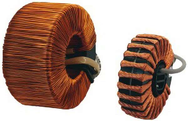

Za nieliniowe skalowanie dławików odpowiedzialne są zjawiska dynamiczne. Ich negatywny wpływ można zredukować poprzez dobór odpowiednich materiałów magnetycznych oraz konfiguracji uzwojenia. Doskonałym przykładem obrazującym skalę postępu w obszarze energoelektroniki jest porównanie kolejnych generacji dławików do przekształtników prądu stałego stosowanych w falownikach PV. Sześciokrotne podniesienie częstotliwości oraz zmniejszenie indukcyjności pozwoliło na znaczącą miniaturyzację dławika, którego waga jest ponad 4 razy mniejsza od poprzedniej generacji (fotografia 1).
Fotografia 1. Od lewej: dławik DC SMA MAGNETICS, 16 A, 950 μH, 16 kHz, waga 1100 g oraz dławik DC SMA MAGNETICS, 20 A, 45 μH, 96 kHz, waga: 250 g
