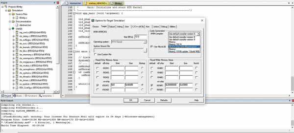

Aby skorzystać z narzędzi zestawu kwalifikacyjnego, należy założyć profil na portalu developer.arm.com, a następnie ściągnąć narzędzia w najnowszej wersji dla Functional Safety, czyli v6.6.4. Na stronie znajdują się kolejno do pobrania: certyfikowany kompilator, zestaw kwalifikacyjny oraz certyfikat TÜV. Istnieje również możliwość pobrania poprzednich wersji narzędzi.
Po zgraniu paczek, w środowisku µVision należy wejść w menu Project-Manage-Project Items, gdzie dodajemy nowy kompilator do listy. Z kolei w Options for Target możemy wybrać kompilator, z którego chcemy korzystać w projekcie. Po jego dodaniu będzie to: v6.6.4 Long Term Maintenance (rysunek 2). Następnie należy skompilować projekt. Może wystąpić sytuacja, w której będzie potrzebne dostosowanie części kodu pod działanie nowego kompilatora, wtedy pomocna okaże się dokumentacja techniczna, dostępna w ściągniętej paczce.
Rysunek 2. Wybranie bezpiecznego kompilatora w środowisku µVision
