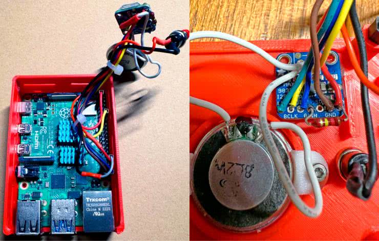

Montaż układu jest dość łatwy. Wymaga zamocowania tylko kilku przewodów. Zacząć należy od od 7 przewodów o długości około 120...150 mm. Jeden koniec musi mieć żeńskie złącze do podłączenia do szpilek GPIO w Raspberry Pi. Z drugiego końca odcinamy złącze i zdejmujemy fragment izolacji, aby móc przylutować przewody do wzmacniacza i przycisków.
Przewody będą podłączone w następujący sposób (fotografia 1):
  • żółty z BCLK na wzmacniaczu do GPIO 18 na Raspberry Pi,
  • zielony z LRC na wzmacniaczu do GPIO 19 na Raspberry Pi,
  • niebieski z DIN na wzmacniaczu do GPIO 21 na Raspberry Pi,
  • czerwony 1 z Vin na wzmacniaczu do 3,3 V na Raspberry Pi,
  • czarny 1 z GND na wzmacniaczu do masy na Raspberry Pi,
  • czerwony 2 z jednej strony przycisku do GPIO 16 na Raspberry Pi,
  • czarny 2 z drugiej strony przycisku do masy na Raspberry Pi.
Najpierw należy przylutować przewody głośnikowe do punktów lutowniczych oznaczonych jako "+" i "-" u góry płytki wzmacniacza. Po podłączeniu przewodów do Raspberry Pi i umieszczeniu go w dolnej części obudowy można podłączyć mikrofon USB do dowolnego z portów USB na Raspberry Pi.
Finalnie zabezpieczamy górną część obudowy, mocując ją do dolnej za pomocą śrub M2.5 o długości 28 mm. Jeśli nie mamy takich śrub, możemy po prostu ścisnąć obie połowy obudowy razem, a ponieważ są one dosyć ciasno do siebie dopasowanie, śruby można dodać później lub w ogóle. Tak zmontowany układ jest już gotowy do załadowania oprogramowania.
Fotografia 1. Przewody łączące Raspberry Pi z poszczególnymi elementami w układzie
