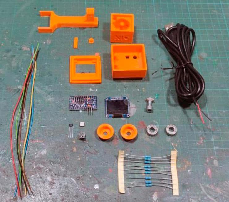

Potrzebne elementy
Do wykonania licznika potrzebnych będzie kilka modułów i innych komponentów, w szczególności:
  • moduł Arduino Pro mini 5 V,
  • dwa łożyska 686ZZ (o wymiarach 13×6×5 mm),
  • dwa magnesy neodymowe o wymiarach 5×5×2 mm,
  • ekran OLED o rozdzielczości 128×64 z interfejsem SPI,
  • dwa o-ringi o średnicy wewnętrznej 11 mm i średnicy 2,5 mm,
  • czujnik Halla typu A3144E,
  • opornik 10 kΩ,
  • kabel USB oraz ładowarka USB do zasilenia modułu,
  • elementy do połączeń z goldpinami, aczkolwiek można również przewody łączyć bezpośrednio, lutując je ze sobą.
Na fotografii 1 pokazano wszystkie potrzebne elementy zebrane w jednym miejscu.
Fotografia 1. Elementy potrzebne do budowy urządzenia wraz z elementami z druku 3D
Elementy mechaniczne – drukowane w 3D

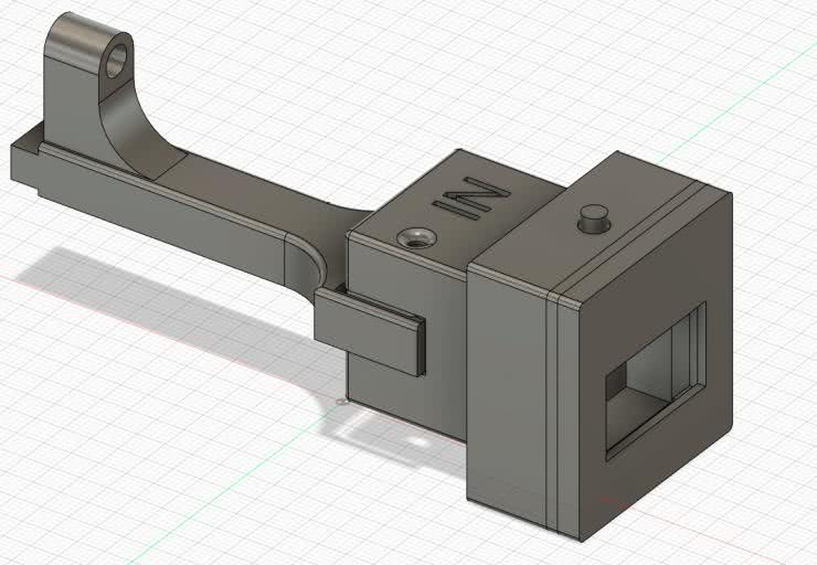

Projekt elementów mechanicznych został wykonany za pomocą programu Fusion360. To doskonałe narzędzie dostępne dla hobbystów, które pozwala na uproszczenie projektowania. Jak wskazuje sam autor omawianej konstrukcji, „cudownie móc szybko i skutecznie wprowadzać zmiany, nawet po zakończeniu projektu”. Elementy do druku 3D są wykonane tak, aby nie trzeba było ich sklejać, pasują dokładnie do siebie i trzymają się razem na tyle mocno, aby nie wypadły przez przypadek.
Wszystkie pliki znajdują się na stronie projektu. Autor udostępnia wszystkie projekty w postaci plików STL, więc można zaimportować je do używanego przez siebie oprogramowania CAM/Slicera do drukarki 3D i następnie wydrukować. Należy wydrukować po jednej sztuce z każdego pliku oraz dwa elementy z pliku cono2iman2.stl.
Elementy montażowe, załączone w projekcie, dostępne są w dwóch wersjach – przeznaczonej do drukarki Artillery x1, której używa autor oraz do Endera 3 v1, z uwagi na jego zawrotną popularność. Nic nie stoi na przeszkodzie, aby zaprojektować własny montaż do innej drukarki, jakiej używamy. Aby to uprościć, autor umieścił na stronie z projektem również plik Fusion360 z całym urządzeniem. Na rysunku 1 pokazano gotową, zmontowaną obudowę urządzenia w formie rzutu 3D z programu CAD. Widoczne jest miejsce na wyświetlacz, przycisk oraz wejście dla filamentu (opisane IN).
Rysunek 1. Model zmontowanej obudowy urządzenia

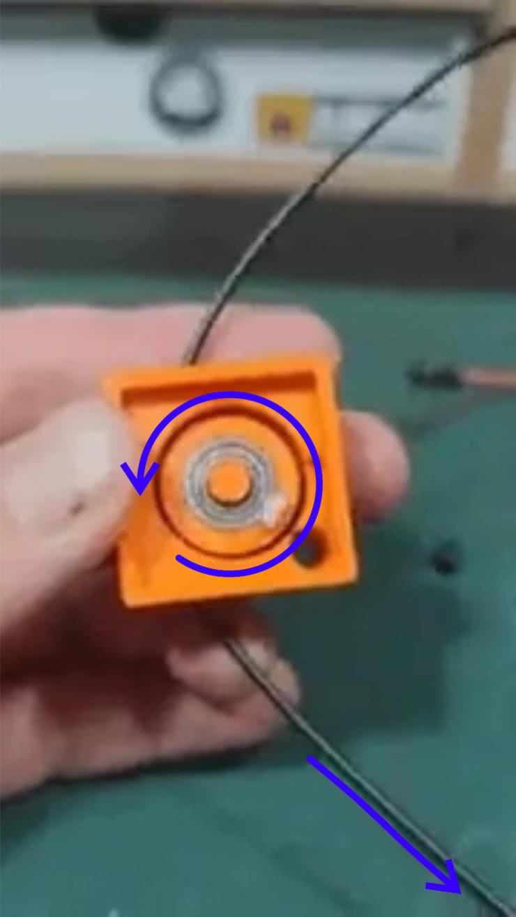

Zasada działania systemu jest bardzo prosta. Filament jest lekko dociskany do gumowych o-ringów, które powodują obracanie zamocowanych na łożyskach rolek w kształcie dwóch stożków. Do tego elementu przymocowany jest magnes. On także obraca się dookoła osi rolki, co powoduje, że raz na obrót zbliża się do czujnika Halla i aktywuje go (rysunek 2).
Rysunek 2. Zasada działania mechanicznego sensora do pomiaru długości zużywanego filamentu
Jako że na rolce zamocowane są dwa magnesy, to jedna detekcja magnesu sensorem Halla oznacza, że przez urządzenie przeszła długość filamentu o długości połowy obwodu rolki:
L = ½ × 2πr,
gdzie r to promień rolki w układzie. W przypadku rolki wykorzystanej przez autora, promień ten równy jest 10 mm, co oznacza, że jeden impuls z hallotronu równa się około 31,4 mm filamentu. Jest to też rozdzielczość pomiaru.
Projektując tego rodzaju układ pomiarowy, zawsze konieczny jest kompromis. Z jednej strony zależy nam na zwiększeniu dokładności pomiaru, a z drugiej strony pojawiają się kwestie mechaniczne. Rozdzielczość pomiaru długości zużytego filamentu jest wprost proporcjonalna do promienia rolki pomiarowej, z drugiej strony nie można jej zmniejszać w nieskończoność – 10 mm to wielkość dobrana przez autora jako optymalna, aby zapewnić lekkie działanie systemu. W innym przypadku układ może wpływać na działanie drukarki 3D i powodować jej niepoprawną pracę.
Alternatywną metodą zwiększenia rozdzielczości pomiaru jest dodanie magnesów na obwodzie rolki. To jest uzależnione od czułości i charakterystyki kierunkowej sensora Halla – kluczowe jest to, aby pomiędzy magnesami hallotron nie wykrywał żadnego pola, inaczej zamiast możliwych do rozdzielenia impulsów, na wyjściu obserwować będziemy tylko jeden stan.

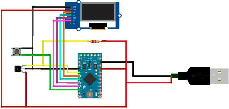

Elektronika w tym systemie jest dosyć prosta. Do modułu Arduino podłączony jest wyświetlacz OLED, przycisk i sensor Halla. Schemat układu pokazano na rysunku 3.
Rysunek 3. Schemat połączeń modułów w urządzeniu
Hallotron ma trzy piny, do których musi być podłączone zasilanie (VCC i GND) oraz wyjście. Układ generuje proste impulsy cyfrowe w zależności od obecności pola magnetycznego w okolicy sensora. Wyjście tego elementu to otwarty kolektor, więc potrzebne jest podciągniąganie do zasilania – w tym przypadku rezystor 10 kΩ podłączony do linii VCC. Przycisk do sterowania podłączony jest pomiędzy masę a jedno z wejść cyfrowych Arduino. Może być ono wewnętrznie podciągnięte do zasilania, więc w przypadku tego elementu nie ma konieczności montowania podciągającego opornika.
Ostatnim elementem jest wyświetlacz OLED, który oprócz zasilania (VCC i GND) podłączony ma interfejs szeregowy do sterowania. W tym przypadku jest to czteroprzewodowa magistrala SPI – linie MOSI, CLK, CS oraz RESET.
