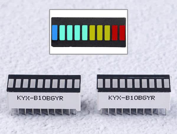

  • 10-segmentowy wyświetlacz z diodami LED w kolorze niebieskim, zielonym, żółtym i czerwonym (np. KYX-B10BGYR – fotografia 1) lub dowolny inny bargraf LED-owy;

Fotografia 1. Wyświetlacz LED-owy – bargraf z dziesięcioma diodami w różnych kolorach

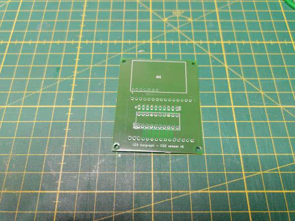

Pokazana na fotografii 2 płytka drukowana jest podstawą tego minimalistycznego systemu.
Fotografia 2. Płytka drukowana sensora, przygotowana do zamontowania wszystkich elementów

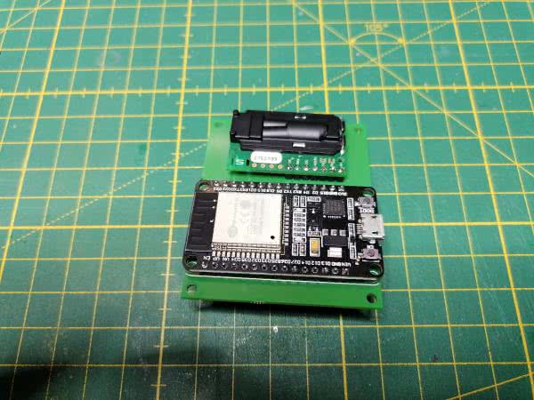

Z wyjątkiem rezystorów diod LED, wszystkie elementy są montowane przelotowo. Bargraf LED należy umieścić z przodu, tak aby oznaczenie modelu z boku było skierowane w dół. Z tyłu zamontowano z kolei moduł ESP32 i czujnik SCD30 (fotografia 3). W przypadku SCD30 zaleca się pozostawienie niewielkiej odległości między czujnikiem a płytką drukowaną, co można osiągnąć wkładając np. monetę między czujnik a płytkę, jako przekładkę na czas lutowania.
Fotografia 3. Płytka z elementami zamontowanymi na tylnej stronie
Pola lutownice rezystorów SMD są łatwe nawet dla ręcznego lutowania – zastosowano specjalnie powiększone pola. Pokazana na fotografiach wersja systemu to jeszcze prototyp – autor musiał użyć kilku dodatkowych przewodów z powodu błędu projektowego, ale zostało to poprawione w plikach PCB, znajdujących się w repozytorium na GitHubie. Po zmontowaniu systemu – wlutowaniu oporników, a następnie wyświetlacza, sensora i modułu z mikrokontrolerem, układ można zamknąć w obudowie.
