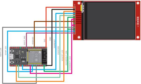

Na początku ilość połączeń elektrycznych może wydawać się przytłaczająca, ale nie należy się zniechęcać. Gdy już przeanalizuje się schemat połączeń, wszystko okazuje się całkiem proste. Do połączenia modułów mikrokontrolera i wyświetlacza można użyć zwykłych przewodów, płytki uniwersalnej bądź specjalnej płytki drukowanej, na której można łatwo zainstalować oba elementy.

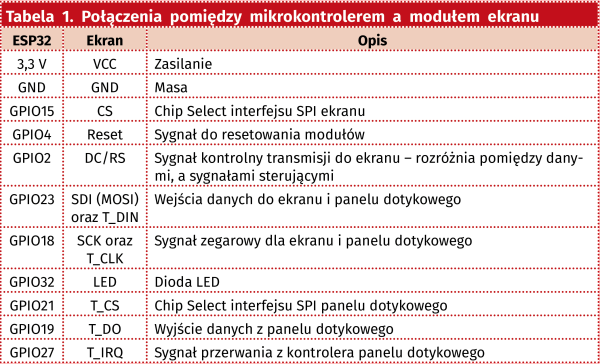

Oba moduły działają przy zasilaniu 3,3 V, dzięki czemu nie ma konieczności translacji poziomów. Należy jednak pamiętać, że podłączenie któregoś z nich do 5 V może spowodować uszkodzenie! W tabeli 1 zawarto listę połączeń, jakie trzeba wykonać pomiędzy modułem z ESP32 a wyświetlaczem ze sterownikiem ILI9488.
Rysunek 1. Schemat połączeń pomiędzy modułem mikrokontrolera i ekranem w urządzeniu
Schemat połączeń zaprezentowano także na rysunku 1, jednakże przy wykorzystaniu innego modułu z Mikrokontrolerem ESP32 niż zaprezentowany na schemacie, połączenia mogą być inne. Wtedy warto zajrzeć do karty katalogowej zastosowanego modułu przed przystąpieniem do montażu systemu. Ekran nie używa linii SDO (MOSI), ponieważ generalnie nie wysyła żadnych danych. Pin ten jest na ogół wyprowadzony na płytce, ale nie musimy go podłączać.

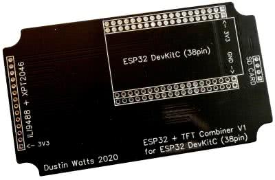

Fotografia 1. Opcjonalna płytka do połączenia ekranu i mikrokontrolera
Dokumentacja płytki drukowanej, która realizuje opisane w tabeli 1 połączenia dostępna jest na repozytorium autora na GitHubie, pod tym linkiem: http://bit.ly/3uIBS8T. Można użyć jej do wyprodukowania płytek samodzielnie, bądź zamówić je z wyznaczonego zakładu, zgodnie z informacjami, jakie zawarto w repozytorium. Wygląd płytki został pokazany na fotografii 1.

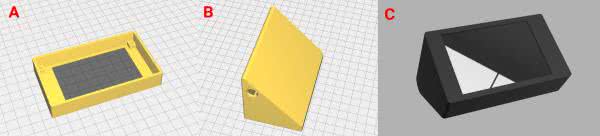

Obudowa w technologii druku 3D
Po połączeniu wszystkich elementów elektronicznych można zdecydować się na wykonanie dla urządzenia obudowy w technice druku 3D. Jest to w pełni opcjonalny krok, a urządzenie można umieścić w dowolnej innej obudowie. Obudowa mieści zarówno ekran TFT, jak i moduł z ESP32. Została wykonana z myślą o PCB dla ESP32 i ekranu, opisywanej wcześniej, ale będzie odpowiednia, także wtedy, gdy układ FreeTouchDeck znajdzie się na płytce prototypowej.
Rysunek 2. Model obudowy do druku 3D, a) górna część, b) dolna część, c) obudowa zmontowana w całość
Obudowę z druku 3D pokazano na rysunku 2. Składa się metodą na wcisk, ale jeśli drukarka nie jest dostatecznie precyzyjna i nie planujemy rozbierać urządzenia, do połączenia elementów można użyć odrobinę kleju cyjanoakrylowego.
Projekt obudowy w postaci plików STL, można znaleźć w repozytorium na GitHubie: http://bit.ly/3dQqbqC. W zasobach znajdują się dwie wersje górnej części – jedna jest odrobinę wyższa, aby zmieścić ekran wyposażony w żeńskie złącza do podłączenia do PCB. W takim przypadku należy wybrać model Top_for_TFT_with_Headers.stl.

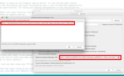

W pierwszej kolejności konieczne jest zainstalowanie Arduino IDE oraz dodanie do niego wsparcia dla rdzenia ESP32. Należy wejść w ustawienia Arduino IDE i otworzyć menedżer płytek, który pozwala dodać wsparcie dla innych mikrokontrolerów. Po uruchomieniu menedżera wpisujemy ścieżkę dla układów ESP32 Espressifa (rysunek 3): https://bit.ly/2MA5KTC.
Potwierdzamy wciskając OK i ponownie OK, a następnie wybieramy najnowszą wersje bibliotek dla układu ESP32 i instalujemy ją. Teraz możemy zamknąć menedżer płytek w Arduino.

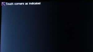

Po załadowaniu szkicu i wszystkich plików do ESP, przy pierwszym uruchomieniu pojawia się dotykowy ekran kalibracji (fotografia 2).
Fotografia 2. Ekran kalibracyjny, dostępny przy pierwszym uruchomieniu urządzenia
Dzieje się tak, aby program nauczył się parametrów ekranu dotykowego i aby mógł określić, czy dotknięcie mieści się w granicach przycisku. Plik kalibracyjny jest zapisywany w systemie plików ESP. Tak, więc, jeśli ponownie załadowane zostaną pliki do ESP za pomocą programu, który był użyty do jego programowania, plik kalibracji zostanie usunięty i ponownie pojawi się ekran kalibracji.
