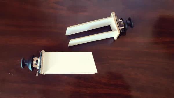

W pierwszej kolejności zmontujemy kontroler do sterowania zabawką. Składa się on z dwóch modułów joysticków analogowych oraz podstawek, wykonanych z kartonu bądź MDFu. Konstrukcja jest bardzo prosta – należy umieścić moduł joysticka na tekturze i dodać dwa boczne elementy kartonowe tak, jak to zostało pokazane na fotografii 1. Joysticki posłużą do sterowania serwomechanizmami poruszającymi labiryntem.
Fotografia 1. Zamontowane na podstawkach joysticki

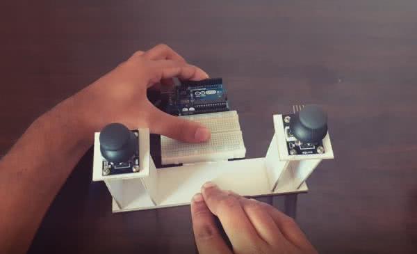

W następnej kolejności należy połączyć elementy kontrolera, wraz z elektroniką sterującą. Na wspólnej podstawie montowana jest płytka stykowa oraz moduły z joystickami na podstawkach. Zmontowany fragment został pokazany na fotografii 2.
Fotografia 2. Zmontowany kontroler z manipulatorami i elektroniką sterującą

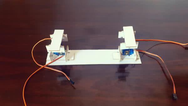

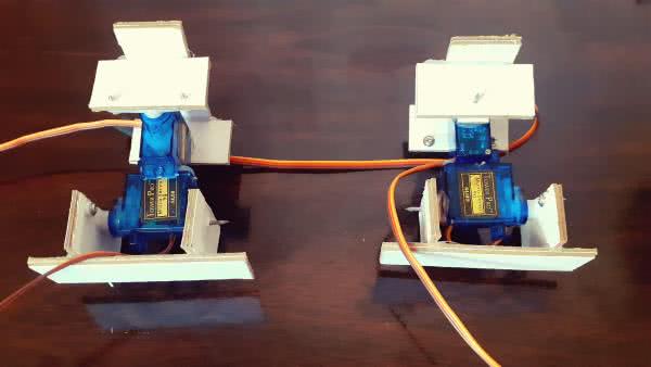

W pierwszej kolejności trzeba przygotować karton – pociąć go na fragmenty, pozwalające na zamontowanie serwomechanizmów. Gotowe moduły z ułożonymi prostopadle serwomechanizmami zostały pokazane na fotografii 3.
Fotografia 3. Zmontowane serwomechanizmy
Zestawione w ten sposób serwa mogą niezależnie poruszać się w dwóch osiach – X i Y, którym odpowiadają dwa joysticki. Zmontowane mechanizmy umieszczane są na wspólnej podstawie, co zostało pokazane na fotografii 4.
Fotografia 4. Serwomechanizmy zainstalowane na wspólnej podstawie

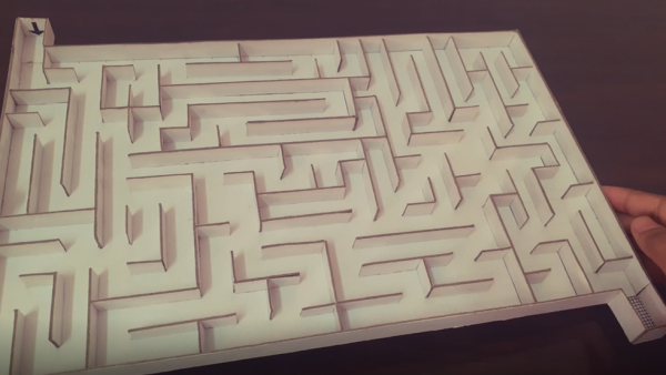

Ostatnim elementem jest labirynt. Jego projekt w dużym stopniu zależny od pomysłowości konstruktora budującego urządzenie. Może być dowolnie skomplikowany i dopasowany do naszych potrzeb i poziomu trudności, przykładowa realizacja została pokazana na fotografii 5.
Fotografia 5. Labirynt
Po zmontowaniu kartonowego labiryntu należy umieścić go na zmontowanych wcześniej serwomechanizmach tak, aby zapewnić im swobodę poruszania labiryntem.
