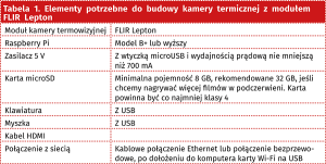

Autorzy użyli pierwszej generacji komputerka Raspberry Pi - wersji B+, do budowy opisanego urządzenia. Jednak każda inna wersja Raspberry będzie odpowiednia do tej kamery i napisanego oprogramowania, wymagając jedynie minimalnych poprawek. Wszystkie elementy składowe zebrano w tabeli 1.

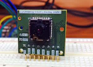

Rysunek 1. Moduł FLIR Lepton na płytce z wyprowadzeniami wszystkich sygnałów
Kolejnym krokiem jest podłączenie do komputera modułu kamery FLIR Lepton. Warto kupić moduł Lepton w postaci modułu deweloperskiego - od razu przylutowanego do płytki drukowanej, z wyprowadzonymi wszystkimi potrzebnymi sygnałami na złączach szpilkowych. W ten sposób możemy połączyć moduł kamery z komputerem przy użyciu płytki stykowej lub zworek. Moduł z kamerą FLIR Lepton pokazano na rysunku 1. Moduł z kamerą potrzebuje do komunikacji dwóch interfejsów szeregowych - SPI do przesyłania danych oraz I2C do przesyłania informacji kontrolnych. Komputer Raspberry Pi wyposażony jest w oba te interfejsy oraz duże wsparcie programistyczne do tworzenia oprogramowania w postaci gotowych bibliotek do języków takich jak C i Python.

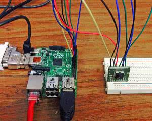

Raspberry Pi ma 40-pinowe złącze, na którym wyprowadzono m.in. linie interfejsów SPI oraz I2C, a także zasilanie i masę. Na rysunku 2 pokazano, gdzie znajdziemy poszczególne sygnały SPI (MOSI, MISO, CLK i CS) oraz I2C (SDA i SCL). Łączymy je w wybrany przez siebie sposób z odpowiadającymi sygnałami po stronie modułu z kamerą termowizyjną. Pamiętajmy, aby dołączać moduł do kamery po odłączeniu zasilacza od Raspberry Pi. Na rysunku 3 pokazano podłączony moduł z kamerą na płytce stykowej. Po podłączeniu wszystkiego do komputera Raspberry Pi możemy ponownie uruchomić komputer (podłączyć zasilanie do portu microUSB) i przejść do konfiguracji.

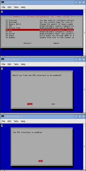

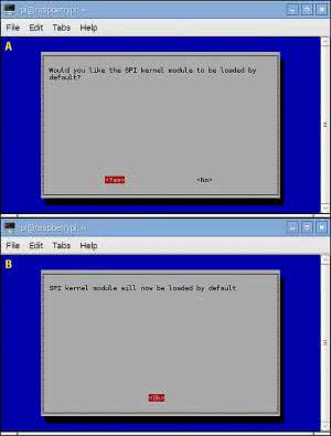

W pierwszej kolejności musimy podłączyć Internet - poprzez kabel (Ethernet) lub Wi-Fi. W zależności od tego, w jaki sposób podłączamy nasz moduł Raspberry Pi do Internetu, sposób konfiguracji będzie inny. Po podłączeniu do sieci musimy zaktualizować wszystkie komponenty systemu. W tym celu należy uruchomić terminal i po kolei wpisać komendy:

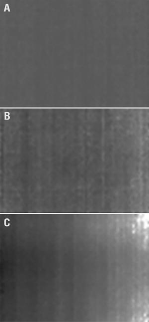

W LeptonThread.cpp znajdziemy także odwołanie do funkcji lepton_perform_ffc(). Służy ona do uruchomienia funkcji FFC - rekalibracji sensora, mającej na celu poprawienie jednorodności jego pracy. FFC uruchamiać należy w momencie, gdy obraz, jaki widzimy, przypomina środkowy lub prawy obraz, pokazany na rysunku 6. Implementacja funkcji lepton_perform_ffc() znajduje się w pliku Lepton_I2C.cpp, który pokazany jest na listingu 3. Funkcja lepton_perform_ffc() uruchamia jedynie połączenie z kamerą Lepton (poprzez interfejs I2C) i wykorzystuje funkcję z SDK, które dostarcza FLIR, wraz z samą kamerą. W pliku Lepton_I2C.cpp oraz Lepton_I2C.h zaimplementować można oczywiście i inne funkcje, jakie dostępne są w SDK.
