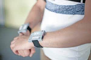

Rysunek 1. Przykładowa aplikacja modułów IMU - zamontowane na nadgarstkach, pozwalają śledzić ruchy rąk
W poniższym artykule przedstawimy ciekawy projekt modułu do śledzenia ruchów ciała z wykorzystaniem zestawu noszonych jednostek inercyjnych. Tego rodzaju system pozwala w łatwy sposób śledzić ruch całej postaci i przekazywać go do komputera. System taki w żaden sposób nie wpływa na sam ruch - przyczepione do kończyn sensory nie utrudniają ruchu ani nie ograniczają go do, na przykład, tylko jednego kierunku skrętu. Na fotografii 1 widzimy zestaw dwóch modułów IMU umieszczonych w nadgarstkach.

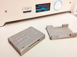

Fotografia 2. Wydrukowana obudowa dla modułów

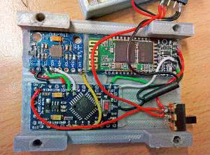

Fotografia 3. Elektronika modułu IMU zamontowana w obudowie

Pierwszym krokiem podczas montażu jest przygotowanie obudowy. Wykonana została ona techniką druku 3D. Pliki STL można pobrać na stronie autora lub z repozytorium na GitHubie. Gotowe wydruki pokazane są na fotografii 2. W górnej części obudowy wklejona zostaje elektronika (patrz fotografia 3), a przez dolną przewlekana jest gumka z doszytymi rzepami, która pozwoli na instalację urządzenia np. na ręce. Gumka jednocześnie mocuje baterie.
Po przygotowaniu obudowy w górną, pokazaną na rysunku 3 część wklejane są poszczególne moduły. Następnie trzeba je ze sobą połączyć zgodnie z opisem w tabeli 3. Połączenia te najlepiej wykonać, lutując pomiędzy poszczególnymi polami w modułach krótkie odcinki kolorowych kabli. Kolory pomogą z czytelnością połączeń, na wypadek gdybyśmy chcieli coś później zmieniać bądź też debugowali później gotowy układ.

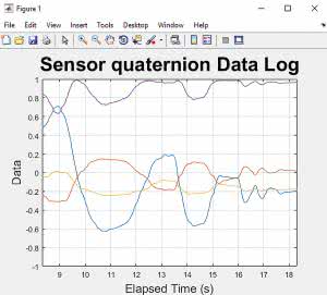

Rysunek 4. Wykres kwaternionów w funkcji czasu, zebranych z modułów IMU zaprezentowany w MATLAB-ie

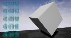

Rysunek 5. Zrzut ekranu programu do testowania modułu IMU z wykorzystaniem Unreal Engine

Po uruchomieniu układu i sparowaniu naszego nowego urządzenia z np. komputerem możemy rozpocząć odbieranie danych z modułu. Autor wykorzystał dwa narzędzia do przetestowania - MATLAB oraz program oparty na Unreal Engine. Prostszy do prześledzenia jest skrypt MATLAB-a, który pokazano na listingu 2, wyświetla on wykres prezentujący kwaterniony pozycji w czasie. Przykładowy wykres z MATLAB-a zamieszczono na rysunku 4. Z kolei na rysunku 5 zaprezentowano zrzut ekranu z aplikacji napisanej z wykorzystaniem Unreal Engine, gdzie sześcian na ekranie śledzi ruchy modułu IMU w przestrzeni. Oba przykłady są do pobrania z repozytorium autora na Githubie.
