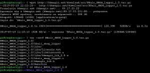

Aby móc zbudować aplikację, potrzebujemy narzędzi (kompilator, linker). Logujemy się zatem do elektronicznej maliny i instalujemy cały pakiet poleceniem

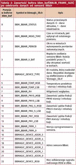

Jeśli zwróci ona „0”, to oznacza, że nie nadeszły nowe dane. Wartość „-1” informuje, że użytkownik nacisnął Ctrl+C i zażądał zakończenia działania programu. Wtedy przerywamy główną pętlę do{...}while(bbm_id != -1), zamykamy komunikację BBMagic over BLE (bbm_bt_close()) i plik logowania, jeśli wcześniej został poprawnie otwarty (fclose(logFile)) i kończymy działanie (exit(0)). Jeśli natomiast funkcja zwróci liczbę większą od 0, to jest ona numerem ID urządzenia, które nadesłało wiadomość. W takim wypadku tablica bbm_buf[BBLIB_FRAME_SIZE] zawiera odebrane i zdekodowane dane. Sensor BBair ma numer ID=40 ukryty w stałej BBMAGIC_M_BBAIR i zdefiniowanej w pliku bbmagic_lib.h. Zawartość tablicy wypełnionej informacjami od sensora jakości powietrza szczegółowo przedstawia tabela 2.

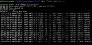

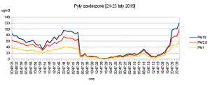

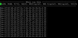

Pozostaje jeszcze pytanie, w jaki sposób zapisywać kolejne porcje danych pomiarowych do pliku? Sensor BBair dostarcza bowiem kolejnych informacji co około 1 sekundy, ale pomiary są wykonywane co 15, 60 lub 180 minut, w zależności od wybranej konfiguracji. Byłoby przecież bezcelowym zapisywanie do pliku każdej odebranej ramki danych. Mamy na szczęście prosty sposób na zorientowanie się, czy otrzymane właśnie dane są świeże, czy może dotyczą historycznego pomiaru sprzed powiedzmy kilkudziesięciu minut. Jak pokazuje tab. 2, pole bbm_buf[BBM_BBAIR_MEAS_TIME] każdej nadesłanej ramki danych zawiera czas w minutach, który upłynął od ostatniego pomiaru. Widzimy więc, że wartość ta będzie systematycznie rosła, aż do momentu, w którym zostanie zakończony kolejny pomiar i nowe wyniki zostaną dostarczone do aplikacji. Wtedy nastąpi jej wyzerowanie, ponieważ od wykonanego właśnie pomiaru upłynęło 0 minut. Wystarczy więc zapamiętywać wartość tego pola w zmiennej m_time i jeśli spełniony zostanie warunek

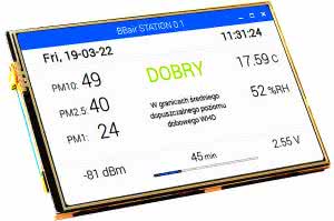

W kolejnym artykule o badaniu jakości powietrza zbudujemy w kilka chwil stację monitorującą, która będzie zasilana energią słoneczną. Wyniki pomiarów w atrakcyjnej formie zaprezentuje kolorowy czterocalowy, graficzny wyświetlacz LCD sterowany przez Raspberry Pi zero W (rysunek 11).
