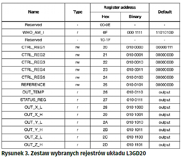

Polecenie i2cget pozwala na odczyt danych z wybranego układu podrzędnego i określonego rejestru. Pierwszym parametrem polecenia jest numer porządkowy magistrali, następnie adres układu podrzędnego, numer rejestru spod którego będziemy wykonywać odczyt oraz rozmiar odczytywanej danej (domyślnie jeden bajt). Odczyt zawartości rejestru 0x0F (WHO_AM_I) z układu o adresie 0x6B podłączonego do magistrali i2c_1, może zostać realizowany następująco:
root@somlabs:~# i2cget -y 1 0x6b 0x0F
0xd4
Odczytana wartość 0xD4 jest zgodna z wartością ustaloną przez producenta, tak więc komunikacja z układem L3GD20 przebiega prawidłowo – możemy przystąpić do implementacji obsługi żyroskopu na potrzeby programu i2c-gyro.

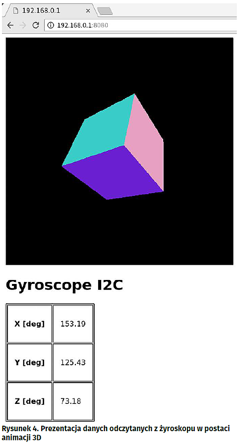

Na listingu 6 przedstawiono kod funkcji animate(), której zadaniem jest wykonanie obrotu obiektu, zgodnie z kątem obrotu zapisanym w zmiennych x, y, z. Pełna zawartość pliku index.html (wraz z wyróżnieniem zmian wprowadzonych w stosunku do poprzedniej części artykułu) została przedstawiona na listingu 7. Niewielkiej modyfikacji wymaga również sam kod serwera main.js. Dotychczas serwer na żądnie klienta udostępniał wyłącznie plik index.html. W aktualnie formie, przy ładowaniu strony głównej, klient zażąda również pliku three.min.js – serwer powinien to żądanie obsłużyć i dostarczyć klientowi wymaganą bibliotekę (listing 8). Po skopiowaniu do katalogu /tmp skompilowanej wersji kodu gyro-i2c z listingu 4 oraz ponownym skryptu main.js, uruchomiony na komputerze jednopłytkowym serwer WWW prezentuje dane pomiarowe w postaci animowanej kostki 3D, jak przedstawiono to na rysunku 4.
