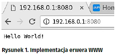

Kompletną zawartość pliku main.js zamieszczono na listingu 1. Po zapisaniu zmian w pliku main.js, możemy uruchomić skrypt za pomocą polecenia:
nodejs main.js
Jeżeli próba uruchomienia skryptu została zakończona sukcesem, wpisując w oknie przeglądarki adres IP podłączonego do sieci komputera VisionSOM, zobaczymy pierwszy rezultat działania serwera WWW, jak pokazano na rysunku 1.

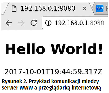

Pełna zawartość pliku index.html (wraz z wyróżnieniem zmian wprowadzonych
w stosunku do listingu 3) została przedstawiona na listingu 5. Przy ponownym uruchomieniu serwera poleceniem nodejs main.js oraz odświeżeniu zawartości strony WWW, powinniśmy uzyskać efekt przedstawiony na rysunku 2.

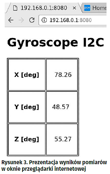

Przystosujmy również plik index.html do nowych wymagań projektu, tj. wyświetlenia wartości trzech pomiarów dla osi X, Y oraz Z. W tym celu w sekcji <body> utwórzmy prostą tabelę zawierającą identyfikatory pól x_val, y_val oraz z_val – listing 7.
W sekcji <head> zmodyfikujmy kod obsługi wiadomości xyz. Odczytana linia danych zostanie podzielona względem separatora ‘ ‘ (spacja), a wyniki pomiarów przypisane do poszczególnych identyfikatorów pól – listing 8.
Dla poprawienia estetyki utworzonej strony, w sekcji head dodajmy wpis formatujący wygląd tabeli. Pełna zawartość pliku index.html (wraz z wyróżnieniem zmian wprowadzonych w stosunku do listingu 5) została przedstawiona na listingu 9.
Po ponownym uruchomieniu serwera oraz odświeżeniu zawartości strony internetowej, generowane przez aplikację gyro-i2c, losowe wyniki pomiarów powinny zostać wyświetlone i na bieżąco aktualizowane – rysunek 3.
