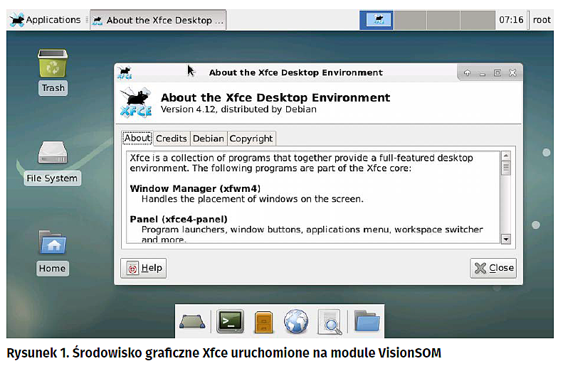

Instalowanie środowiska Xfce oraz emulatora Fceux
W konfiguracji domyślnej dostarczony przez producenta modułu obraz z dystrybucją Debian, nie ma zainstalowanego środowiska graficznego. Dzięki wykorzystaniu wbudowanego w system menedżera pakietów instalacja wybranego środowiska ogranicza się do dwóch prostych poleceń w konsoli systemu (w odróżnieniu od np. Buildroota, gdzie wymagana byłaby rekonfiguracja i ponowne przebudowanie obrazu systemu). Instalowanie „lekkiego” środowiska graficznego Xfce [5]:
root@somlabs:~# apt-get update
root@somlabs:~# apt-get install xfce4

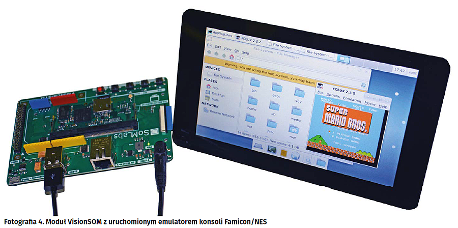

Po podłączeniu klawiatury i myszki do portów USB (urządzenia te przydadzą się do pierwszych testów emulatora – zanim w kolejnych podpunktach przystąpimy do konfiguracji odpowiednich kontrolerów) oraz ponownym uruchomieniu komputera – urządzenie jest gotowe do pracy. Uruchomione środowisko Xfce (przy rozdzielczości ekranu 800×480) przedstawiono na rysunku 1.

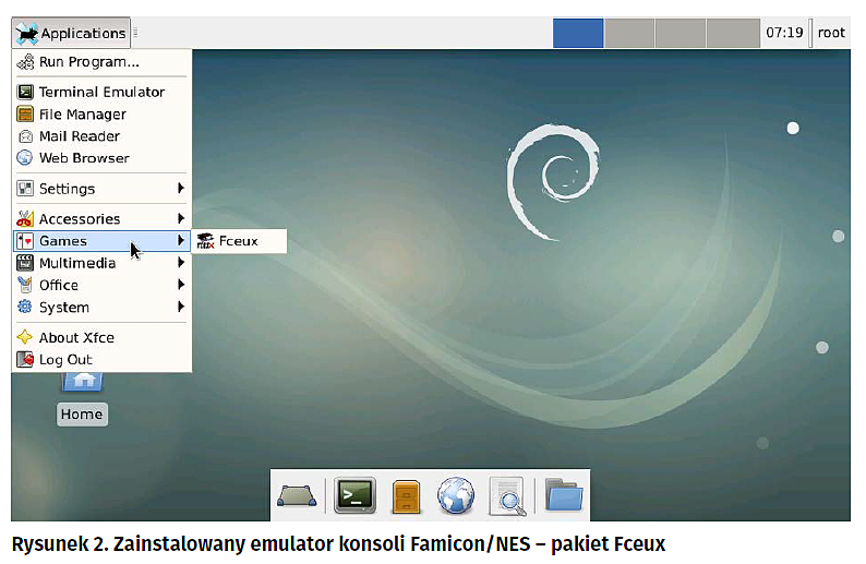

Również z wykorzystaniem narzędzia apt-get zainstalujmy w systemie jeden z dostępnych emulatorów konsoli NES – oprogramowanie Fceux [6] (nie jest to oczywiście jedyny dostępny w repozytoriach dystrybucji Ubuntu, emulator konsoli Famicon/NES):
root@somlabs:~# apt-get install fceux
Po zakończonym etapie instalacji pakietu w sekcji Games środowiska Xfce zostanie dodany nowy wpis, pozwalający na uruchomienie emulatora bezpośrednio z interfejsu graficznego – rysunek 2.
Po uruchomieniu emulatora należy skonfigurować dołączoną klawiaturę, wybierając z górnej belki programu opcję Fceux ’Options ’Gamepad Config. Wczytanie gry jest realizowane poprzez wybranie opcji Fceux ’File ’Open ROM i wskazanie pliku *.rom. Ze względu na aspekty prawne (emulacja sprzętu jest w pełni legalna – wątpliwości prawne może budzić wykorzystywanie plików ROM, nawet jeśli jesteśmy w posiadaniu oryginalnego kartridża z grą) autor nie umieścił w tekście bezpośrednich odnośników do źródeł.

Ostatecznej konfiguracji przycisków należy dokonać z wykorzystaniem opcji Gamepad Config w emulatorze Fceux (fotografia 4).
