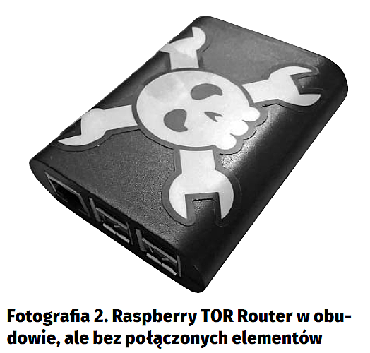

Pudełko z TORem

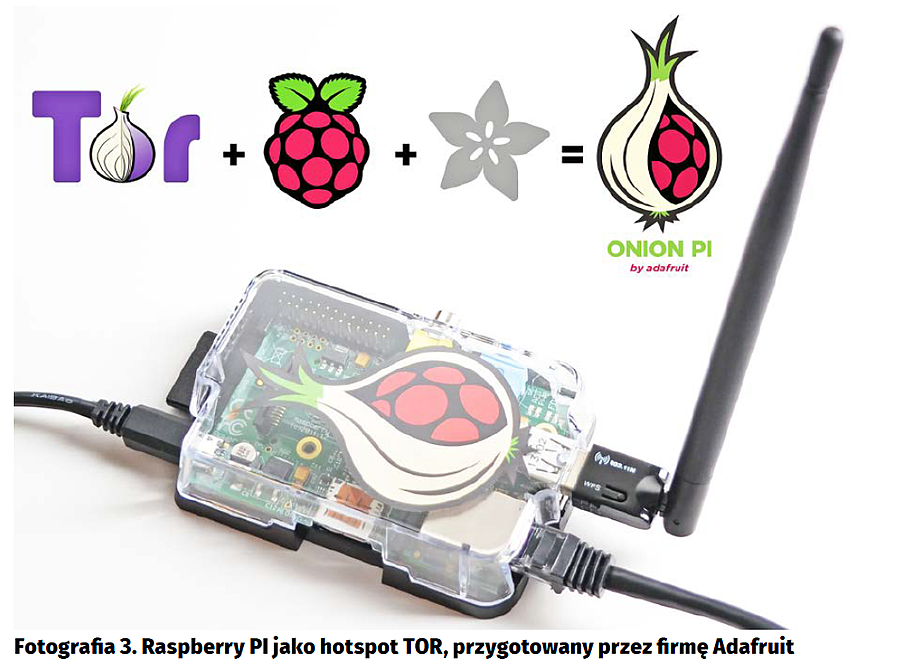

Rozwiązaniem drugiego z tych problemów jest wykorzystanie routera sieci TOR, który automatycznie kieruje cały ruch poprzez serwery rozmieszczone w różnych miejscach świata. Na rynku znaleźć można gotowe routery tego typu w cenie od ok. 60 do 120 USD, różniące się między sobą szczegółami. Jednakże praktycznie taki sam, a ponadto wyposażony w Wi-Fi, możemy samodzielnie wykonać w kilkanaście minut, wykorzystując do tego, choćby stary Raspberry Pi. Kompletny projekt tego typu został opublikowany w serwisie Hackaday.io przez użytkownika o loginie Thomas (https://goo.gl/VZs1fF), który wykorzystał narzędzia opracowane przez firmę Adafruit. My publikujemy spolszczoną i zaktualizowaną wersję tego projektu, odtworzoną na Raspberry PI 1 Model B+, ale z najnowszym oprogramowaniem Raspbian Jessie Lite.

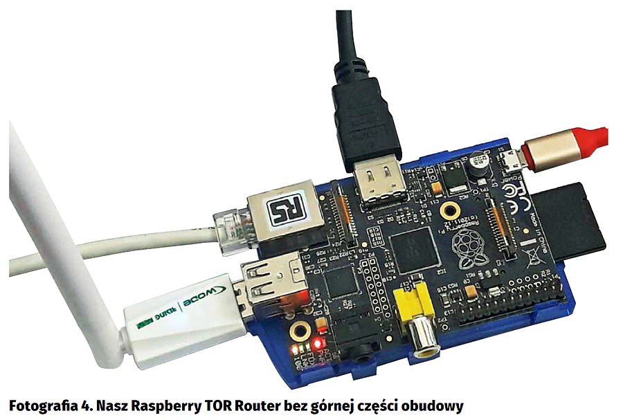

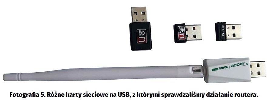

Do wykonania własnego Raspberry TOR Routera nie trzeba wiele. Wystarczy stary Raspberry Pi, 4-gigabajtowa karta pamięci SD, zasilacz USB z kablem microUSB i bezprzewodowa karta sieciowa. W naszym przypadku wykorzystaliśmy niedrogą (wartą ok. 4 USD) kartę 802.11n 150 Mb/s z interfejsem USB 2.0, opartą na chipsecie Realtek RTL8188. Potrzebny jest też przewód do podłączenia Raspberry Pi do sieci przewodowej. Karty Wi-Fi nie należy początkowo podłączać do urządzenia.

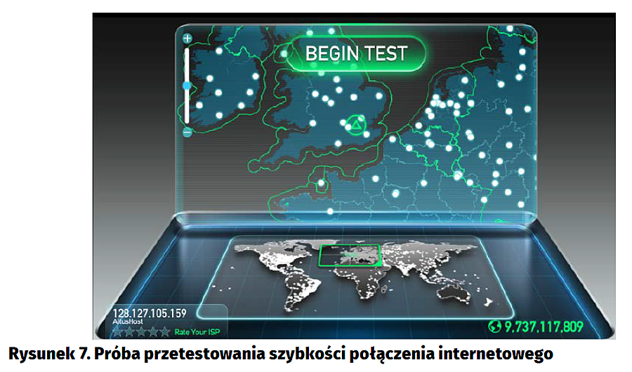

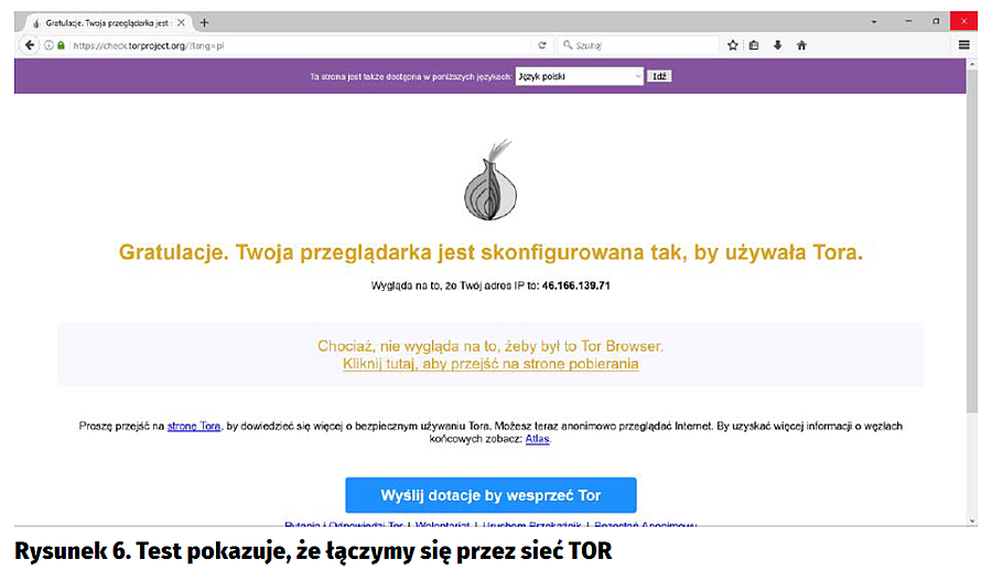

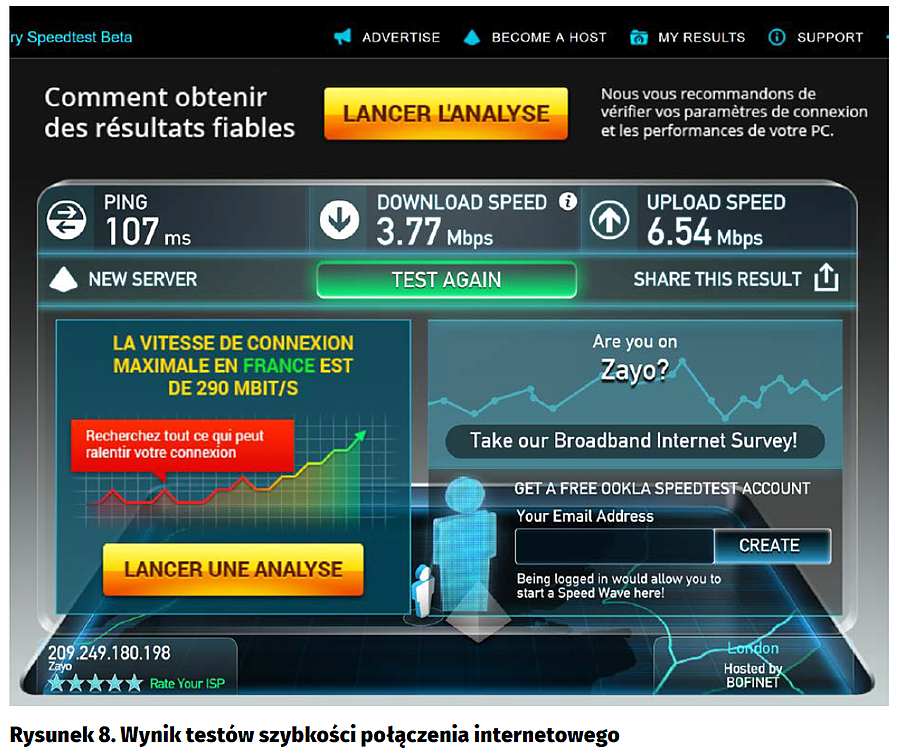

Z naszego doświadczenia wynika, że potrzeba kilku minut od uruchomienia routera do momentu, aż zacznie on w sprawnie przekazywać ruch przez sieć TOR. Niemniej wszelkie podłączone komputery były widziane, jakby przeglądały Internet zza TORa. Można to sprawdzić na kilka sposobów. Pierwszy to wejście na stronę https://check.torproject.org. Rezultat podczas korzystania z przygotowanego przez nas hotspotu widać na rysunku. Można też pokusić się o przetestowanie szybkości łącza. W naszym przypadku serwis Speedtest.net uznał, że łączymy się z Wielkiej Brytanii (rysunek 7), a uzyskane wyniki pomiarów (rysunek 8) zaprezentowano nam z francuskojęzycznymi reklamami.
