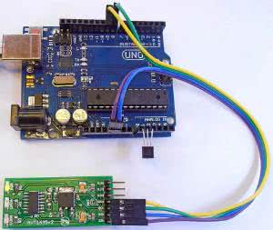

Fotografia 1. Połączenie modułu Bluetooth z płytką Arduino

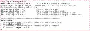

Listing 1. Konfiguracja

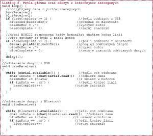

Listing 2. Pętla główna oraz odczyt z interfejsów szeregowych

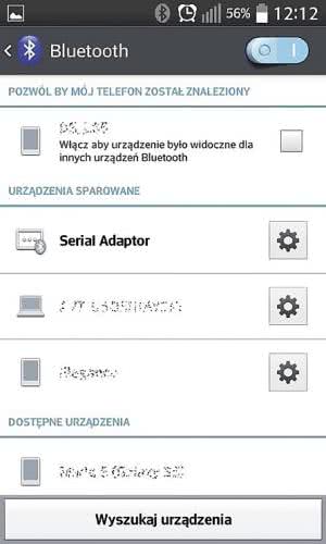

Podzespoły należy połączyć, jak na fotografii 1 lub według schematu z rysunku 2. Po dołączeniu interfejsu USB dioda CONN na płytce AVT1635 powinna migać. Już teraz moduł Bluetooth będzie widziany przez inne urządzenia jako Serial Adapter (rysunek 3) i można go sparować np. ze smartfonem podając w trakcie tej operacji PIN 1234.

Pierwszy program posłuży do sprawdzenia poprawności połączeń i komunikacji z płytką AVT1635. Na początku dołączana jest biblioteka SoftwareSerial.h, deklarowane są zmienne, dwa bufory i dwa znaczniki odebranych komunikatów. Ostatecznie w sekcji setup() program uruchamia dwa interfejsy szeregowe, jeden programowy do komunikacji z modułem Bluetooth, drugi sprzętowy do śledzenia przebiegu programu i komunikatów z i do modułu (listing 1).

W pętli głównej program sprawdza czy zostały odebrane jakieś dane i umieszcza je w buforach - listing 2, funkcje baseReceive() i blueReceive(). W przypadku komunikacji po USB pierwsze wystąpienie znaku nowej linii n jest traktowane jako koniec komunikatu, co naturalnie pokrywa się z wciśnięciem klawisza ENTER na klawiaturze, natomiast moduł BTM222 każdy komunikat poprzedza i kończy znakiem nowej linii, dlatego odebranie komunikatu następuje po drugim znaku nowej linii (blueComplete >=2).

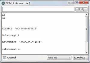

Po zaprogramowaniu płytki Arduino należy uruchomić dostępny w pasku narzędzi monitor szeregowy, ustawić prędkość komunikacji na 19200, a obok ustawić "nowa linia", jak na rysunku 4. Teraz w pasku wyślij należy wpisać AT i przycisnąć Enter, a moduł powinien odpowiedzieć OK. Tak można wysłać każdą z komend modułu BTM222 np. ATB?, która powoduje odesłanie sprzętowego identyfikatora układu.

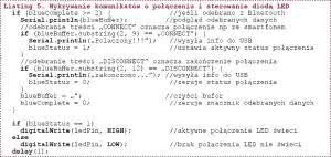

Na początku jednak zostanie dodana nowa zmienna, która będzie przechowywała informacje o stanie połączenia oraz będzie decydowała o zaświeceniu diody LED znajdującej się na płytce Arduino (listing 4). Pętlę główną zmodyfikujemy, tak jak pokazano na listingu 5.

Listing 5. Wykrywanie komunikatów o połączeniu i sterowanie diodą LED
Po skompilowaniu zaprogramowaniu płytki należy uruchomić monitor szeregowy i połączyć się z modułem Bluetooth za pomocą dołączonej aplikacji. Temperatura jeszcze nie jest wskazywana, ale dioda LED reaguje prawidłowo - zaświeca się przy nawiązaniu połączenia i gaśnie po zamknięciu aplikacji a urządzenie wysyła komunikaty podobne do tych z rysunku 5.

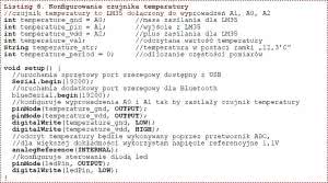

Do pomiaru temperatury zastosowano czujnik LM35, który ma wyjście analogowe. Napięcie na wyjściu jest proporcjonalne do temperatury i wynosi 10 mV/°C. Takie rozwiązanie jest łatwe w realizacji i daje zakres pomiarowy od ok. 2 do 110°C. Najpierw zostaną dodane odpowiednie zmienne i skonfigurowane wyprowadzenia, ponieważ czujnik będzie zasilany z wyprowadzeń Arduino. Sposób skonfigurowania czujnika temperatury zaprezentowano na listingu 6.
Rysunek 6. Okno wyboru urządzenia
Listing 6. Konfigurowanie czujnika temperatury

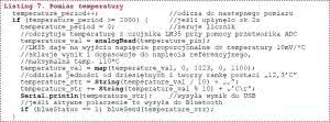

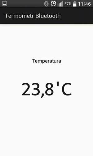

Teraz w pętli głównej zostanie dodany fragment, który odpowiada za pomiar temperatury oraz jej zapis w postaci ramki "xx,x°C". Informacja ta będzie wysyłana do USB oraz, jeśli połączenie będzie aktywne (blueStatus == 1), to ramka będzie wysyłana także do modułu Bluetooth i w efekcie wartość temperatury będzie wyświetlana w oknie aplikacji (listing 7).

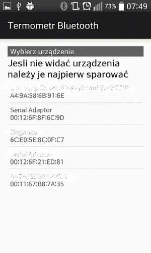

Aplikację wykonano za pomocą Android Studio na podstawie projektu Arduino-Android-Sensors opisanego na stronie https://github.com/HarryGoodwin/Arduino-Android-Sensors. Po uruchomieniu aplikacji jest wyświetlane okno z wyborem urządzenia Bluetooth. Należy wybrać Serial Adapter, a aplikacja połączy się z modułem i zacznie wyświetlać temperaturę (rysunek 6 i 7).
Rysunek 7. Okno wyświetlania temperatury
Listing 7. Pomiar temperatury
