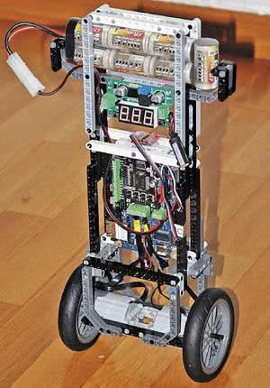

Fotografia 1. Gotowy robot w pionie

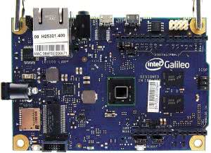

Sercem urządzenia jest płytka Intel Galileo. Model ten wyposażony jest w procesor Intel Quark X1000, taktowany zegarem 400 MHz i w 256 MB pamięci RAM. Galileo jest podłączone do płytki DFRduino L298P motor shield, będącej elementem napędzającym silniki kół robota. DFRduino jest płytką kompatybilną z Arduino i pozwala dostarczać do 2 A prądu do dwóch silników.

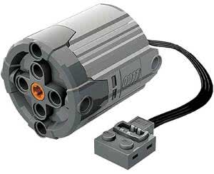

Maksymalny pobór mocy płytki to 25 W, a jej wymiary to 55×55 mm. Jako napędy kółek autor zastosował dwa stałoprądowe silniczki LEGO 8882 Power function XL, zasilane napięciem 9 V. Użycie innych silniczków nie powinno stanowić problemu, a modele z LEGO są o tyle wygodne w użyciu, że dobrze pasują do reszty elementów konstrukcyjnych.

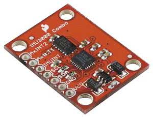

Zamiast samodzielnie lutować miniaturowe czujniki, dostępne w obudowach SMD i LGA oraz układy ich zasilania, autor skorzystał z gotowej płytki SparkFun IMU Fusion Board, na której zainstalowane są właśnie 3-osiowy akcelerometr ADXL345 firmy Analog Devices i 3-osiowy żyroskop IMU 3000 firmy Invensense. Sygnały z płytki SparkFun IMU Fusion Board są wyprowadzone na goldpiny, które łatwo podłączyć do innych elementów konstrukcji poprzez interfejs I²C.

Realizując projekt, wykonawca staje przed wyborem lokalizacji poszczególnych elementów, z których wszystkie - ze względu na stosowanie modułów - zajmują pewną niemałą przestrzeń i trochę ważą. A ponieważ urządzenie w istotnej mierze opiera się na mechanice, czynniki te mają znaczenie.
Najcięższym elementem jest akumulator i mogłoby się wydawać, że by utrzymać jak największą stabilność robota, powinien być on umieszczona jak najniżej - zaraz przy kołach, by obniżyć środek ciężkości. Jednakże w praktyce, jeśli robot z założenia ma być niestabilny i dopiero zastosowanie odpowiednich algorytmów ma powodować utrzymanie pionowej pozycji maszyny, okazuje się, że korzystniej jest umieścić "baterię" wyżej - o ile tylko użyte silniczki będą mieć odpowiednio duży moment obrotowy.
Fotografia 2. Płytka Intel Galileo
Fotografia 3. Silniczek LEGO 8882 Power XL
Taka konstrukcja sprawia, że układ zachowuje się bardziej tak, jak odwrotne wahadło, które całkiem łatwo można kontrolować algorytmem PID. Wątpliwości może budzić też kwestia lokalizacji sensorów. W wielu projektach tego typu są one montowane na dole robota, blisko kół.
Jednakże i w tym przypadku okazuje się, że lepiej jest je umieścić wyżej, gdyż przy niższej pozycji, ruch w poziomie zbytnio zakłóca odczyty, powodując niemożność poprawnego reagowania na przechylenie robota. W praktyce umieszczenie czujników mniej więcej na wysokości 60% konstrukcji od kół, czyli w środku masy urządzenia, dało znacznie lepsze rezultaty.

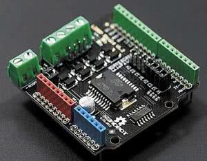

Fotografia 4. Płytka DFRduino L298P motor shield

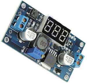

Fotografia 5. Przetwornica obniżająca z układem LM2596 i wyświetlaczem diodowym
Płytkę Galileo podłączono do DFRduino L298P Shield z użyciem pinów 4, 5 dla silniczka pierwszego oraz 6 i 7 dla drugiego silniczka. Piny 4 i 7 zostały wykorzystane do przesyłania informacji o kierunku obrotu, a piny 5 i 6 o prędkości (z użyciem sygnału PWM).
Płytkę DFRduino podłączono do silniczków za pomocą konektorów śrubowych oraz do dodatkowego zasilania (terminal PWRIN). Płytkę z czujnikami podłączono do wyprowadzeń A4 i A5 Galileo, przez które (interfejsem I²C) przesyłane są odczyty z sensorów (piny SCL i SDA płytki firmy SparkFun).
Fotografia 6. Płytka z sensorami Sparkfun IMU Fusion board

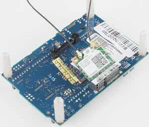

Fotografia 7. Intel Galileo z kartą Wi-Fi

Wyprowadzenie akumulatora podłączone zostało na wejście płytki stabilizatora, a ustabilizowane napięcie 5 V podłączono do gniazda zasilania Galileo oraz - jak wcześniej wspomniano - do terminalu PWRIN płytki DFRduino.

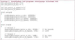

Listing 1. Przykładowy kod programu sterującego silnikami kół
Program dla robota został napisany w C#, ale wymagana jest znajomość tego języka tylko na podstawowym poziomie. Nie ma tu złożonych konstrukcji, które korzystałyby z dobrodziejstw C#, a jedynie proste, obiektowe komendy, takie jak w C++. Dopiero próba realizacji komunikacji z użytkownikiem wymaga użycia poleceń i bibliotek typowych dla C#.
Sterowanie napędem kół poprzez DFRduino jest dosyć proste - przykład został przedstawiony na listingu 1. Wystarczy określić piny, którymi przesyłane są informacje sterujące, ustawić je do trybu pracy jako wyjścia, a następnie w pętli przesyłać odpowiednie wartości.
Sygnał wysoki na pinach sterujących kierunkiem oznacza jazdę do przodu, a niski - jazdę wstecz. Wypełnienie sygnału PWM równe 255 (100%) oznacza maksymalną szybkość obrotu, a 0 (0%) zatrzymanie koła. Wartości pośrednie odpowiadają liniowo szybkościom obrotów.

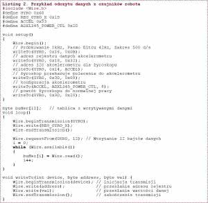

Odczyt z czujników jest nieco bardziej skomplikowany - został przedstawiony na listingu 2. Autor użył biblioteki Wire.h do komunikacji z użyciem interfejsu I²C. Ponadto przygotował funkcję writeTo(), która wywołuje wybrane urządzenie oraz pod wskazany adres przesyła dane i kończy transmisję.
Posługuje się tą funkcją do wprowadzenia ustawień początkowych w funkcji setup(). Ustawia parametry pracy żyroskopu, przekazuje do żyroskopu informacje o akcelerometrze (żyroskop pośredniczy w komunikacji z akcelerometrem) oraz konfiguruje akcelerometr. Po wprowadzeniu wszystkich ustawień jest uruchamiana funkcja loop(), w której nawiązywane jest połączenie z żyroskopem i cyklicznie prowadzone są odczyty 12 bajtów danych, które umieszczane są w buforze.

Listing 2. Przykład odczytu danych z czujników robota

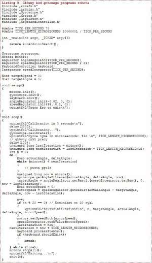

Listing 3. Główny kod gotowego programu robota
Implementacja algorytmu PID wymaga dobrania odpowiednich wartości współczynników do realizowanego zadania (po trzech na każdą monitorowaną wartość). Optymalny dobór wartości tych współczynników jest sztuką, której można się nauczyć z czasem, metodą prób i błędów oraz korzystając z powszechnie dostępnych poradników odnośnie strategii ich określania.
Warto jeszcze rzucić okiem na główny fragment kodu gotowego programu. Został on przedstawiony na listingu 3. Po załadowaniu bibliotek i zdefiniowaniu wszystkich potrzebnych obiektów, konfigurowane są poszczególne z nich, a w tym - podawane są parametry regulatorów kąta i prędkości.
Pierwsza z wartości parametru (P - proporcjonalny) dla regulatora kąta jest ujemna, by od razu uwzględnić bezwładność podczas przyspieszenia robota w wybranym kierunku. Następnie, w głównej pętli, odbywa się kalibracja żyroskopu oraz określenie długości pojedynczego cyklu pracy.
Ta druga wartość jest potrzebna po to, by regulatory pracowały jak najbardziej w czasie rzeczywistym, tj. by kolejne zadawane przez algorytm wartości były podawane w równych odstępach czasu. Ponieważ Intel Galileo jest w stanie wykonywać program szybciej niż jest to potrzebne, autor wprowadził dodatkową pętlę opóźniającą, w której sprawdza czy nadszedł już czas kolejnej iteracji algorytmu; pętla ta jest pusta i przerywana dopiero, gdy ten czas nadszedł.
Za każdym razem, gdy konieczne jest wykonanie kolejnej iteracji algorytmu PID, odczytywane są wartości kąta z żyroskopu. Na ich podstawie określana jest chwilowa, docelowa wartość kąta oraz docelowa wartość prędkości kół. Ta ostatnia jest przekazywana do obiektu sterującego pracą silników i zapisywana na stosie na potrzeby kolejnej iteracji.

Najbardziej problematyczne okazało się używanie bezprzewodowej karty sieciowej Wi-Fi pod systemem Windows 8.1. To duża szkoda, gdyż płytka Galileo ma na sobie złącze mini PCI Express, które pozwoliłoby zainstalować niedrogi, szybki moduł Wi-Fi czy Bluetooth.
Niestety autorowi nie udało się skonfigurować takiej karty pod Windows, mimo że pod linuksem (dystrybucja Yocto Linux) funkcjonowała bez problemu. Być może w Windows 10, który jest obecnie promowany przez Microsoft do wszelkich aplikacji Internetu Przedmiotów nie sprawiałby problemu.
