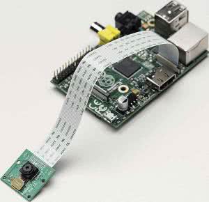

Fotografia 1. Moduł PI Camera

Na szczęście autor trafił na artykuł opisujący Raspberry Pi z modułem Pi Camera, które choć nie wydawały się najtańszym rozwiązaniem dla skanera, dawały dużą elastyczność pracy. Płytki można ze sobą połączyć przez Ethernet i szybko wyzwalać, a wykonane zdjęcia w łatwy sposób zgrać na jeden, centralny serwer.
W efekcie Richard postanowił nabyć 40 sztuk Raspberry Pi i po jednym module Pi Camera do każdego z nich, 40 kart SD o pojemności 8 GB, zasilacz 5-woltowy o prądzie znamionowym 60 A, celem zasilania komputerów oraz zestaw taśm LEDowych wraz z mocnym, 12-woltowym zasilaczem, które miały oświetlać skanowany obiekt.

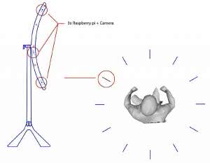

Rysunek 2. Słupek użyty w jednej z pierwszych wersji projektu
Autor podjął kilka różnych prób ustawienia sprzętu, przy czym zdecydowanie najwygodniejsze w użytkowaniu okazało się zamontowanie kamer na oddzielnych słupkach, ustawianych wokół skanowanego obiektu. Pierwsza wersja skanera miała słupki drewniane o łukowatym kształcie, na których były zamontowane po trzy kamery.

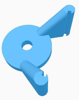

W słupkach wywiercone zostały otwory do przykręcenia Raspberry Pi. Płytki modułu Pi Camera zostały natomiast zamontowane na niewielkich uchwytach, zaprojektowanych przez autora i wydrukowanych na drukarce 3D.
Uchwyty te również zostały przykręcone do słupków. Dodatkowo, by uniezależnić jakość skanu od zewnętrznych warunków oświetleniowych, na każdym ze słupków zamontowano po 1-metrowej taśmie diodowej, z zainstalowanymi 60 białymi LEDami.

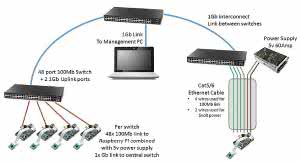

Niewątpliwie dużym wyzwaniem jest połączenie ze sobą oraz z zasilaniem kilkudziesięciu komputerów umieszczonych na przenośnych słupkach. Już przy 40 komputerach, poprowadzenie 40 przewodów sieciowych może być problematyczne, a dodatkowo pociągnięcie razem z nimi przewodów zasilających także nie będzie łatwe.
Niestety, komputery Raspberry Pi nie obsługują technologii Power over Ethernet, która mogłaby znacznie ułatwić instalację. Autor postanowił jednak samodzielnie ją zaimplementować (w podstawowym zakresie), wykorzystując nieużywane żyły w kablach sieciowych do przesyłania napięcia zasilającego.
Kable ethernetowe zostały podzielone na równe kawałki - na potrzeby początkowego ustawienia z 40 komputerami wystarczyły 5-metrowe odcinki. Równa długość wszystkich przewodów jest o tyle istotna, ze nie są one idealnymi przewodnikami do zasilania, w związku z czym mogą powstawać na nich zbyt duże spadki napięcia, by móc zasilić Raspberry Pi z kamerą.
Rysunek 3. Model uchwytu kamery, drukowany na drukarce 3D
Zastosowanie tej samej długości przewodów dla wszystkich komputerów sprawia, że spadek napięcia na złączu zasilania każdego z komputerów będzie identyczny. Można go zmierzyć i skorygować napięcie wspólnego zasilacza komputerów tak, by na wejściu każdego Raspberry Pi wynosiło właśnie 5 V.
Autor zamontował wtyczki 8P8N, popularnie określane mianem RJ-45, korzystając jedynie z 6 żył przewodów ethernetowych. Pozostałe dwie żyły wyprowadził obok, podłączając je z jednej strony do terminali śrubowych, do których dołączył kable biegnące z zasilacza.
Z drugiej strony dolutowano wtyczki do goldpinów, które następnie można było wygodnie podłączać do komputerów Raspberry Pi. Zasilanie taśm diodowych zostało poprowadzone oddzielnie. W efekcie, udało się zredukować przewodów całej instalacji, co pozwoliło zarówno zmniejszyć jej koszty, jak i uprościć rozstawianie skanera.
Połączenie 40 komputerów do Ethernetu wymaga zastosowanie odpowiednio dużego switcha ethernetowego lub ich zestawu. Stosowny przełącznik można dobrać w zależności od liczby kamer.
Na rynku łatwo dostępne są modele z kilkudziesięcioma portami ethernetowymi oraz wersje zarządzalne, z portami typu "uplink", które pozwalają na zestawianie ze sobą kilku switchy bez wprowadzania dodatkowych, istotnych opóźnień w transmisji.
W praktyce nawet dla ponad 100 komputerów w pełni wystarczające będą switche 100-megabitowe, przy czym warto, by łącze do komputera centralnego było gigabitowe. Nie ma potrzeby tworzenia sieci wirtualnych ani stosowania mechanizmów QoS, czy innych funkcji typowych dla przełączników zarządzalnych, ale szybkie, gigabitowe łącze do serwera lub pomiędzy switchami pozwoli znacznie szybciej wykonywać skan.
Naturalnie, moduły PI Camera został podłączone zgodnie z przeznaczeniem, a karty SD zostały umieszczone w czytnikach Raspberry Pi, po uprzednim nagraniu na nich oprogramowania.

Rysunek 4. Schemat połączenia komputerów

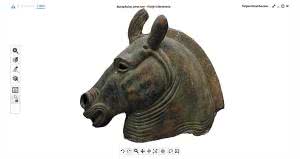

Rysunek 5. Oprogramowanie Autodesk Memento

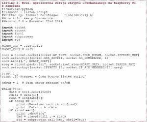

Listing 1. Nowa, uproszczona wersja skryptu uruchamianego na Raspberry PI z kamerami
Skrypty do kontroli komputerów Raspberry Pi zostały napisane w Pythonie. Wybór ten pozwala na ich maksymalne uproszczenie i wykorzystanie gotowych bibliotek oraz oprogramowanie zainstalowane w Raspbianie. Jeden skrypt Pythona jest uruchamiany na komputerach z kamerami, a inny - na komputerze sterującym.
Całość działa na prostej zasadzie: Raspberry Pi nasłuchują na przychodzące komendy, analizują je i wykonują zadane polecenia, które mogą obejmować nie tylko wykonanie fotografii, ale też np. restart systemu. Skrypt komputera sterującego jest prostszy, gdyż po prostu przesyła podane polecenie do komputerów z kamerami, nie analizując go.

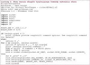

Skrypt sterujący komputerami z kamerami został przedstawiony na listingu 1 i listingu 2. W tym przypadku jest to wersja pozbawiona funkcji restartowania systemu. Korzysta m.in. z biblioteki socket do prowadzenia komunikacji ethernetowej, subprocess do wywoływania zewnętrznych poleceń i sys do pobierania argumentów poleceń.
W ogólności, uruchomienie skryptu powoduje włączenie nasłuchiwania, na określonym porcie i wyzwolenie polecenia raspistill w momencie nadejścia komendy wykonania zdjęcia. Wykonane zdjęcie jest zapisywane na dysku sieciowym w oddzielnych katalogach dla każdego skanu.
Skrypt wyzwalający skanowanie jest jeszcze prostszy - po ustawieniu konfiguracji (numeru portu, grupy adresów multicast), sprawdzane są parametry wywołania skryptu i przesyłana jest multicastem komenda wykonania zdjęć. Następnie wystarczy obrobić zdjęcia tak, by powstał trójwymiarowy model.
Konwersja zdjęć na model 3D
Listing 2. Nowa wersja skryptu wysyłającego komendy wykonania skanu
Z punktu widzenia elektronika, na opisanych dotąd działaniach praca nad projektem się kończy. Natomiast z punktu widzenia użytkownika, konieczne jest jeszcze wskazanie sposobu przetwarzania gromadzonych zdjęć na trójwymiarowe modele.
Nie jest to zadanie trywialne - właściwie jest najtrudniejszym elementem całego procesu, ale na rynku istnieje niemało gotowych rozwiązań, które w zautomatyzowany sposób tworzą modele 3D w oparciu o wgrane zdjęcia. Co więcej, niektóre z nich to narzędzia przeznaczone dla początkujących użytkowników, dzięki czemu konwersja wymaga tylko kilku kliknięć. Jednakże, aby model był jak najbardziej dokładny, konieczne jest zrozumienie znaczenia niektórych dodatkowych opcji.
Dostępne jest zarówno proste, darmowe oprogramowanie, jak i bardziej zaawansowane, ale płatne. Większość pakietów jest także dostępnych w ograniczonych czasowo wersjach próbnych. Godne polecenia wydają się programy firm Autodesk (przede wszystkim profesjonalny RECAP, ale też amatorski 123D) oraz programy Agisoft Photoscan i VisualSFM.
Alternatywą może być program Photo Modeler, czy nawet proste narzędzia on-line, takie jak Smoothie-3D. W zależności od rodzaju skanowanych obiektów, jedne z programów mogą okazać się bardziej adekwatne niż inne, przy czym oprogramowanie profesjonalne generalnie pozwala uzyskać lepsze rezultaty.
Konwersja jednego zestawu zdjęć na model 3D może długo trwać. Oczywiście zależy to od wydajności komputera, na którym się odbywa (czy dostępności chmury serwisu on-line), od wybranej precyzji modelu oraz od liczby i rozdzielczości wykonanych zdjęć. W praktyce będzie to często kilkadziesiąt minut na jeden model.
Gotowy model najczęściej otrzymuje się w postaci pliku, który można podejrzeć albo w specjalistycznym oprogramowaniu, albo on-line w przeglądarce. Niekiedy może wystąpić konieczność ręcznego poprawienia modelu, poprzez połączenie ewentualnych luźnych punktów, których oprogramowaniu nie udało się automatycznie zestawić ze sobą. Bardzo często konieczne będzie też ręczne usunięcie tła. Przydatne w tym celu może okazać się narzędzie Autodesk Memento.

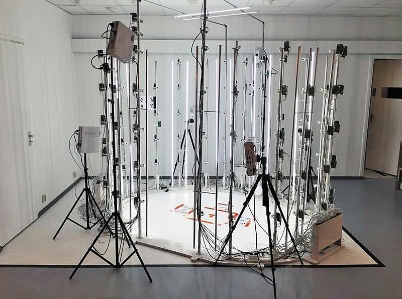

Fotografia 6. Gotowy skaner z 115 kamerami oraz dodatkowymi 6 rzutnikami, które wyświetlają siatkę na fotografowanym obiekcie

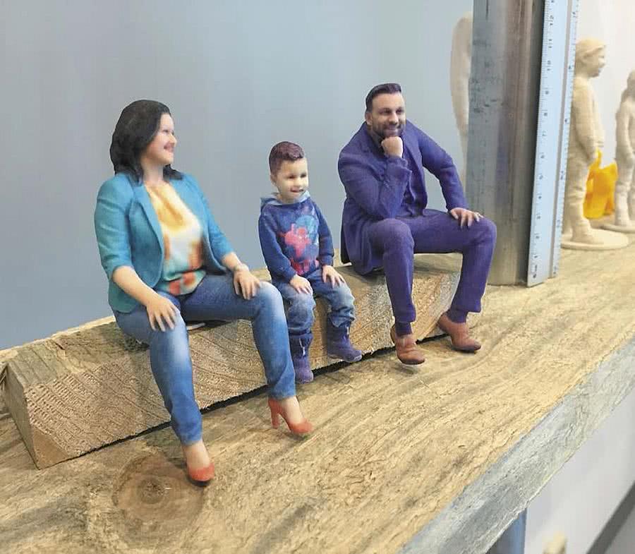

Trójwymiarowe skanowanie można połączyć z inną, popularną obecnie techniką, tj. z drukiem 3D. Gotowy model można wydrukować, o ile tylko spełnia wymagania techniczne drukarek. Aby tak się stało, konieczne jest upewnienie się, że w modelu nie ma żadnych niepotrzebnych otworów i że wszystkie linie siatki modelu są ciągłe tak, jak powinny być.
Autor projektu również poleca do tego celu oprogramowanie Autodesk Memento, które wiele z tych operacji robi w sposób zautomatyzowany. Wystarczy by użytkownik skorzystał z prostego kreatora.
Innymi przydatnymi programami, do poprawiania modelu na potrzeby druku 3D mogą być bezpłatne aplikacje Pixologic Sculptris i Autodesk Meshmixer. W końcu można też skorzystać z usług niezależnych firm, które oczyszczają modele 3D na zamówienie.

Fotografia 7. Figurki wydrukowane na drukarce 3D, powstałe w oparciu o trójwymiarowe modele wykonane skanerem
Opisany projekt to niewątpliwie jedna z najciekawszych aplikacji z Raspberry Pi, jakie zrealizowano. Zdobyła już uznanie w wielu konkursach, organizowanych przez społeczność zajmującą się projektami z RPI. Jest to zarazem jeden z najdroższych w wykonaniu projektów, a przy zastosowaniu bardzo wielu kamer, jest także nużący.
Przycinanie kilkudziesięciu kabli, montaż wtyczek na kablach i prowadzenie wszystkich połączeń to zadania żmudne i mało ciekawe, ale uzyskane rezultaty wydają się być godne poświęcenia.
Sam koszt całej instalacji wynosi około 40-50 tysięcy złotych przy 100 kamerach. Naturalnie za największą część ceny odpowiadają same komputery Raspberry Pi, ale koszt modułów Pi Camera ma podobne znaczenie.
Sam projekt jest ciekawy nie tylko ze względu na rezultaty, ale na zastosowane w nim technologie: Ethernet, zasilanie w stylu Power over Ethernet, przetwarzanie obrazów na model 3D oraz druk 3D, za którego pomocą wykonano uchwyty do montażu kamer.
Ponadto autor przygotował zaawansowane oprogramowanie, które oferuje za opłatą, a które pozwala bardziej zautomatyzować wykonywanie dokładnych skanów, umożliwia zdalną obsługę skanera za pomocą pilota oraz optymalizuje sposób wykonywania zdjęć - każdy skan jest oparty o dwa zdjęcia wykonywane przez każdą kamerę, przy czym jedno z wyświetloną na skanowanym obiekcie siatką, która zwiększa precyzję odwzorowania powierzchni (funkcja dostępna tylko w połączeniu z oprogramowaniem Agisoft Photoscan).
Sukces projektu sprawił, że autor rozbudował go do 115 kamer i świadczy z jego użyciem usługi skanowania 3D "od ręki". Sam skan trwa mniej niż sekundę, choć na gotowy model 3D, a tym bardziej na wydruk trójwymiarowej figurki trzeba trochę poczekać.
