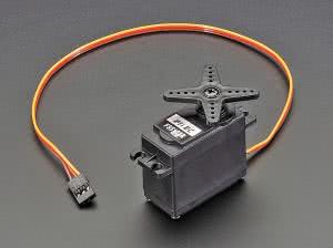

Fotografia 1. Serwomechanizmy zastosowany w projekcie

Autor użył serwomechanizmów FeeTech FS5103R (fotografia 1), zasilanych napięciem 5 V o momencie siły przekraczającym 0,3 Nm i wymiarach 37 mm×54 mm×20 mm. Przypuszczalnie trzeba w nich wyłamać ogranicznik obrotu osi, ponieważ serwomechanizmy będą napędzały łopatki śmigiełka dozownika, które musi obracać się dookoła. Plastikowe opaski zaciskowe mogą posłużyć do przytwierdzenia obudów serwomechanizmów do obudowy dozownika, a do ujść dozownika, za pomocą taśmy montażowej mocujemy rury prowadzące do misek.

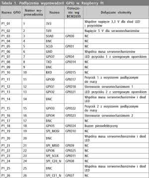

Połączenia elektryczne ograniczamy do minimum. Serwomechanizmy zasilamy napięciem 5 V, czyli takim samym jak samo Raspberry Pi. Naturalnie przyłączamy je także do masy, a trzeci przewód dołączamy do wyprowadzeń GPIO Raspberry Pi.
W omawianym projekcie autor skorzystał z wyprowadzeń o numerach 18 i 23, korzystając z nomenklatury wyprowadzeń układu BCM2835, do której następnie odnosi się w programie. Podłączamy opcjonalne diody poprzez rezystory, buzzer (do masy i pinu #24) i przełączniki. Lista połączeń znalazła się w tabeli 1. Jeśli dobrze dobierzemy dozownik, całość elektroniki zmieści się w podstawce obudowy.

Tabela 1. Podłączenia wyprowadzeń GPIO w Raspberry PI

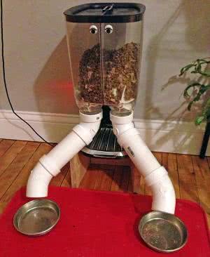

Fotografia 2. Gotowy, zautomatyzowany, podwójny dozownik
Zaprezentowany projekt jest dobrym przykładem tego, jak za pomocą Raspberry Pi można zautomatyzować pewne operacje, wykonywane z użyciem serwomechanizmów. Prosta instalacja oraz niezbyt skomplikowany kod programu nie wymagają dużych nakładów pracy, by uzyskać całkiem zadowalający efekt.
