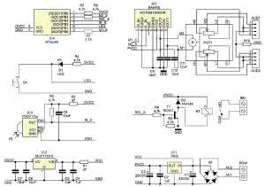

Schemat ideowy potencjometru ze zdalnym sterowaniem pokazano na rysunku 1. Zasilanie układu, napięcie stale lub zmienne, należy doprowadzić do złącza POW. Mostek B1 i stabilizator IC1 tworzą blok zasilania, który dostarcza napięcia 5 V do zasilania silnika i przekaźnika.
Drugi blok zasilania z układem IC2 to oddzielny stabilizator napięcia +5 V dla mikrokontrolera i jego układów peryferyjnych. Tranzystor T1 i przekaźnik K1 tworzą blok włącznika zasilania. Styki przekaźnika zostały wyprowadzone na złączu REL, mogą załączać zasilanie napięciem 230 VAC lub dowolny inny obwód.
Układ BA6418 wraz z kilkoma elementami RC to blok sterowania silnikiem, ostatni blok - sterujący, obejmuje mikrokontroler ATtiny85, odbiornik podczerwieni, przycisk i diodę LED. Jednak najważniejszym elementem urządzenia jest program sterujący umieszczony w pamięci mikrokontrolera.

Rysunek 1. Schemat ideowy zdalnie sterowanego potencjometru z przekaźnikiem

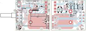

Rysunek 2. Schemat montażowy zdalnie sterowanego potencjometru z przekaźnikiem

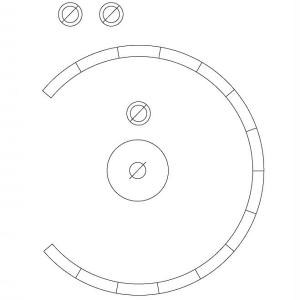

Rysunek 3. Propozycja wykonania panelu czołowego
Montaż wykonujemy według ogólnych zasad, zgodnie ze schematem montażowym z rysunku 2. Diodę LED montujemy tak, aby wystawała ok 1,5 cm ponad płytkę, a następnie zaginamy w stronę przycisku, aby znajdowała się nad nim. Moduł potencjometru z silnikiem montujemy jako ostatni. Należy pamiętać o połączeniu wyprowadzeń silnika z płytką za pomocą dwóch odcinków srebrzanki.
Warto również skrócić oś potencjometru o kilka mm. Wtedy gałkę można nasunąć głębiej, aż do samej ścianki panelu frontowego. Obie sekcje potencjometru zostały wyprowadzone na złącza AUD1 i AUD2. Sygnały audio lewego i prawego kanału należy dołączyć do wyprowadzeń 3 i 4 (4 - wejście sygnału, 3 - masa).
Wyjścia sygnału znajdują się na nóżkach 1 i 2 (1 - wyjście sygnału, 2 - masa). Numeracja wyprowadzeń jest widoczna na schemacie oraz na płytce. Zmontowaną płytkę warto wyposażyć w dedykowany panel frontowy wykonany z laminatu - pokazano go na rysunku 3. Po skonfigurowaniu potencjometr jest gotowy do pracy.
