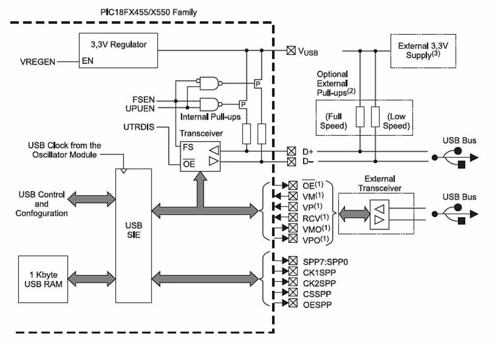

W aplikacjach z USB mikrokontroler jest zasilany napięciem +5 V, ale obwody transceivera muszą być zasilane napięciem +3,3 V dostarczanym ze stabilizatora wewnętrznego lub za pomocą doprowadzenia VUSB. Źródło napięcia jest przełączane programowo. Konstrukcja modułu USB umożliwia też sprzętowe wsparcie przesyłania danych na zewnątrz poprzez interfejs do szybkiej komunikacji równoległej SPP (dwukierunkowa, równoległa, 8-bitowa szyna danych z sygnałami potwierdzenia).
Rysunek 6. Przebieg konwersji A/C

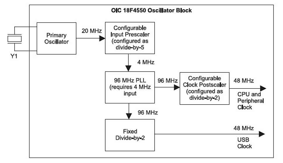

Aby uzyskać obie dostępne prędkości transmisji, mikrokontroler wyposażono w rozbudowany system źródeł zegara taktującego oparty na układzie pętli PLL. W trybie Low Speed zegar taktujący modułem musi mieć częstotliwość 6 MHz, a w trybie Full Speed 48 MHz. Na rysunku 2 pokazano system generowania sygnału zegarowego, gdy mikrokontroler jest taktowany oscylatorem stabilizowanym kwarcem o częstotliwości 20 MHz.

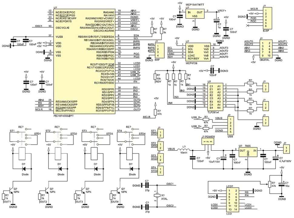

Schemat modułu pokazano na rysunku 3. Mikrokontroler PIC16F4550 (U1) jest taktowany generatorem stabilizowanym oscylatorem kwarcowym o częstotliwości 20 MHz (X1). Sygnały danych magistrali USB z gniazda mini A (J2), przez rezystory R8 i R10, doprowadzano do linii RC4/D- i RC5/ D+. Napięcie wyjściowe z wewnętrznego stabilizatora +3,3 V musi być filtrowane kondensatorem ceramicznym o pojemności około 200 nF. Rolę filtra pełnią pojemności C4 i C5 dołączone do wyprowadzenia VUSB. Rezystory R1 i R2 dołączone do linii SDA i SCL magistrali I²C wykorzystywanej do komunikacji z przetwornikiem C/A MCP4728 (U3) realizują wymagane przez specyfikację magistrali podciąganie do plusa zasilania. Obwody wejść dwustanowych są dołączane do złącz J3 i J4. Do pinu 1 złącza J5 jest doprowadzony wspólny obwód katod diod poczwórnego transoptora TLP281-4 (U4). Może tu być podłączony izolowany od reszty układu minus napięcia sygnalizacyjnego. Przez zwarcie pinów 1 i 2 złącza J5 można połączyć ten obwód z masą układu. Rezystory R3...R6 pracują w obwodach kolektorów tranzystorów transoptorów.
Cewki przekaźników RE1...RE4 są sterowane za pomocą tranzystorów Q1...Q4. Rezystory R14...R17 ograniczają prąd płynący w obwodzie bazy po ustawieniu linii sterujących OUT1....OUT4. Diody D1...D4 tłumią przepięcia powstające na cewkach przekaźników, których styki doprowadzono do złącz: J6, J8, J10, J11.
Listingi 4, 5
Mikrokontroler i reszta układu są zasilane napięciem +5 V. Układy z interfejsem USB najwygodniej jest zasilać napięciem +5 V ze złącza USB hosta pod warunkiem, że nie pobierają one więcej niż 100 mA, a w szczególnych przypadkach - 500 mA. My mamy do wyboru zasilanie z pinu VBUS lub z zewnętrznego napięcia uzyskanego ze stabilizatora 7805 (U5). Wyboru źródła zasilania dokonuje się przez przestawienie zworki na złączu J7.
Zasilanie ze złącza USB hosta jest wygodne, ale to napięcie zasilające nie jest zbyt dobrej jakości, ponieważ jego źródłem jest komputer. Przez to charakteryzuje się ono dużą zawartością zakłóceń impulsowych. Żeby ograniczyć te zakłócenia zastosowałem prosty filtr LC składający się z dławika L1 i cewki C14.
Moduł musi wykonywać pomiary z wykorzystaniem wbudowanego w mikrokontroler U1 przetwornika A/C. Jeżeli przyjmiemy, że napięcie zasilania jest jednocześnie napięciem referencyjnym przetwornika, to takie pomiary będą obarczone sporym błędem. Aby temu zapobiec, zastosowałem źródło napięcia referencyjnego MCP1542T.
Na płytce modułu zostały też umieszczone złącza: LCD - dla alfanumerycznego wyświetlacza LCD, J13 dla impulsatora oraz dodatkowe elementy R18 i C17. W tej wersji modułu nie są one wykorzystywane.

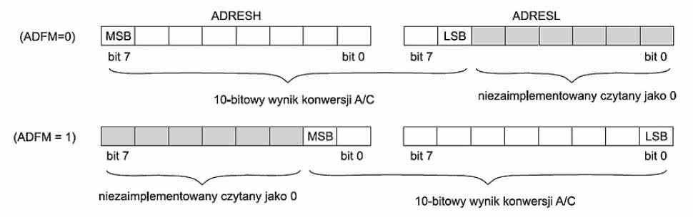

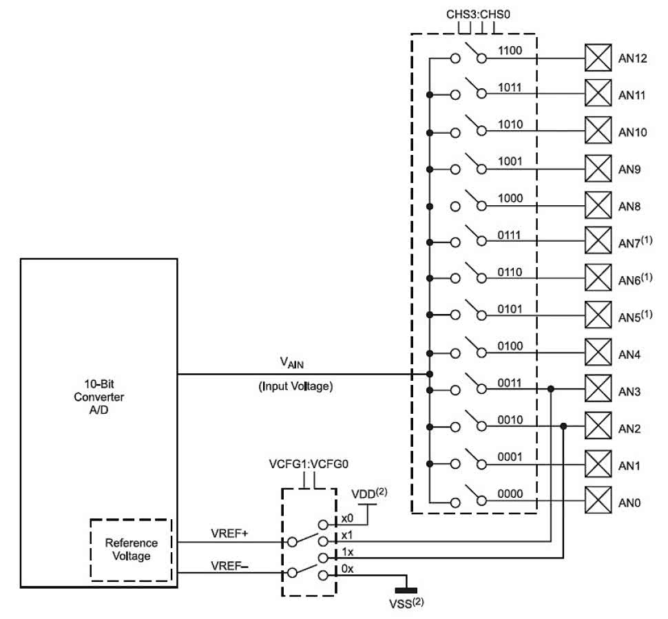

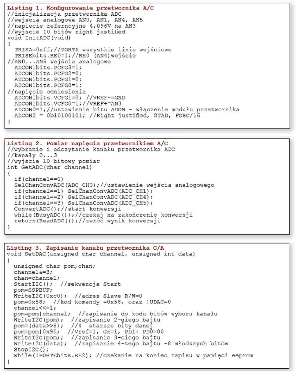

Pomiar napięcia jest wykonywany przez wbudowany w mikrokontroler 10-bitowy przetwornik A/C z umieszczonym na wejściu analogowym multiplekserem pozwalającym na sekwencyjny pomiar napięcia z 13 wejść analogowych AN0...AN12. Wejścia analogowe są współdzielone z liniami cyfrowych portów PORTA, PORTB i PORTE. Warto wspomnieć, że po włączeniu mikrokontrolera wszystkie współdzielone linie są automatycznie ustawiane jako analogowe wejścia przetwornika. Źródłem napięcia referencyjnego może być napięcie zasilania mikrokontrolera, lub napięcie podawane na wyprowadzenie Vref- (AN2) i Vref+ (AN3) - rysunek 4. My tę możliwość wykorzystamy do doprowadzenia napięcia wyjściowego ze źródła napięcia referencyjnego MCP1541T. Napięcie z wyjścia jest połączone z wejściem AN3 zgodnie z rys. 4. Aby przetwornik używał napięcia z wejścia AN3 jako napięcia referencyjnego, trzeba go skonfigurować przez zapisanie bitów konfiguracyjnych VCFG1 i VCFG0 rejestru konfiguracyjnego ADCON1. Po wyzerowaniu VCFG1, minus zasilania układu referencyjnego jest łączony z masą, a po ustawieniu bitu VCFG0 plus zasilania układu referencyjnego z wyprowadzeniem AN3.
Po włączeniu zasilania wszystkie linie mikrokontrolera, które mogą być wejściami analogowymi są automatycznie ustawiane jako wejścia analogowe. Potrzebujemy wejść od AN0 do AN4, więc pozostałe wejścia trzeba przełączyć w tryb wejść cyfrowych (dwustanowych) za pomocą bitów PCFG3.... PCFG0 rejestru ADCON1.
Znając wartość napięcia referencyjnego można określić wartość otrzymywaną na wyjściu przetwornika:
gdzie:
• n - rozdzielczość bitowa przetwornika,
• Vref - napięcie referencyjne,
• Vin - napięcie wejściowe.
Dla rozdzielczości 10-bitowej 2n=210=1024. Jeżeli przyjęlibyśmy Vref=1,024 V, to zakres pomiarowy wynosiłby 1,024 V, a zmiana wartości najmłodszego bitu odpowiadałaby zmianie napięcia na wejściu o 1,024 V/1024=0,001 V=1 mV. Uzyskujemy wtedy uproszczone i łatwe obliczenia przy przeliczaniu wartości cyfrowej z wyjścia przetwornika na mierzone napięcie. Jednak zakres pomiarowy 1 V to zbyt mało. Dlatego stosuje się napięcia referencyjne o wartości 2,048 V lub 4,096 V. Ta ostatnia wartość jest idealna dla mikrokontrolerów zasilanych napięciem +5 V. Zmiana na najmłodszym bicie dla przetwornika 10-bitowego odpowiada zmianie napięcia na wyjściu o 4,096 V/1024=4 mV.

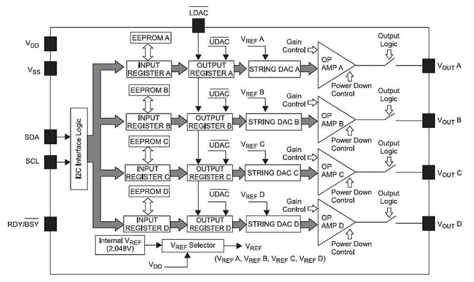

Rysunek 8. Schemat blokowy MCP4728
W module zastosowano źródło napięcia odniesienia 4,096 V - układ scalony MCP1541T. Może on pracować w zakresie temperatury od -40°C, do +85° zapewniając dryft temperaturowy nie większy niż ±50 ppm/°C. Napięcie wyjściowe zmienia się w zależności od napięcia wejściowego ze współczynnikiem 350 mV/V w zakresie napięcia wejściowego od +4,3...5,5 V.
Moduł przetwornika trzeba przed użyciem włączyć (po restarcie jest automatycznie wyłączany) poprzez ustawienie bitu ADON w rejestrze ADCON0. Na listingu 1 pokazano procedurę inicjalizacji modułu przetwornika A/C użytego w module MKP. Konwersja rozpoczyna się po ustawieniu bitu GO/!DONE w rejestrze ADCON0, ale przedtem trzeba ustalić, z którego wejścia będzie wykonywany pomiar przez zapisanie bitów CHS3...CHS0 rejestru ADCON0. Kondensator CHOLD (Charge Holding Capacitor) jest odłączany od wejścia analogowego i od tego momentu przetwornik mierzy napięcie na jego okładkach. Czas tego pomiaru (czas akwizycji) jest programowany za pomocą bitów ACQT2:0. Kiedy konwersja jest zakończona, to moduł przetwornika zeruje bit GO/DONE, ustawia flagę przerwania ADIF i zapisuje rejestry ADRESH i ADRESL. Sposób umieszczenie wyniku w rejestrach jest zależny od bitu ADFM z rejestru ADCON2 (rysunek 5).
Rysunek 9. Adres slave, Rysunek 10. Sekwencja zapisu pojedynczego kanału

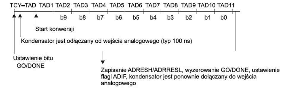

Wyliczania pozwalające oszacować potrzebny czas akwizycji można znaleźć w dokumentacji mikrokontrolera. Na rysunku 6 jest pokazany przebieg konwersji dla ACQT=000. Na listingu 2 zamieszczono procedurę odczytywania kanałów przetwornika. Na podstawie wartości argumentu channel procedura biblioteczna SelChan- ConvADC przełącza multiplekser wejściowy przetwornika, tak aby napięcie było mierzone na wybranym wejściu. Funkcja ConvertADC() rozpoczyna pomiar przez ustawienie bitu GO/!DONE, a funkcja BusyADC() czeka na zakończenie pomiaru (wyzerowanie GO/!DONE). Po zakończeniu pomiaru, funkcja ReadADC() odczytuje rejestry ADRESH i ADRESL i zwraca ich zawartość w postaci słowa 16-bitowego.

Mikrokontroler PIC18F4550 nie ma wbudowanego modułu przetwornika C/A. Dlatego - aby mieć możliwość ustawiania stałego napięcia wyjściowego - zastosowałem zewnętrzny przetwornik C/A typu MCP4728 produkowany przez firmę Microchip.
Układ MCP4728 to 4-kanałowy, 12-bitowy przetwornik C/A z szeregową magistralą I²C. Może być zasilany napięciem pojedynczym z zakresu 2,7...5,5 V. W strukturę układu jest wbudowane precyzyjne źródło napięcia referencyjnego 2,048 V. Przy rozdzielczości 12-bitowej zmiana wartości cyfrowej na najmłodszym bicie odpowiada zmianie napięcia wyjściowego o Vref/212=2,048 V/212=0,5 mV. To są oczywiście wyliczenia teoretyczne. W rzeczywistości przetwornik charakteryzuje się pewną nieliniowością.
Rysunek 12. Układ sygnalizacji z optoizolacją

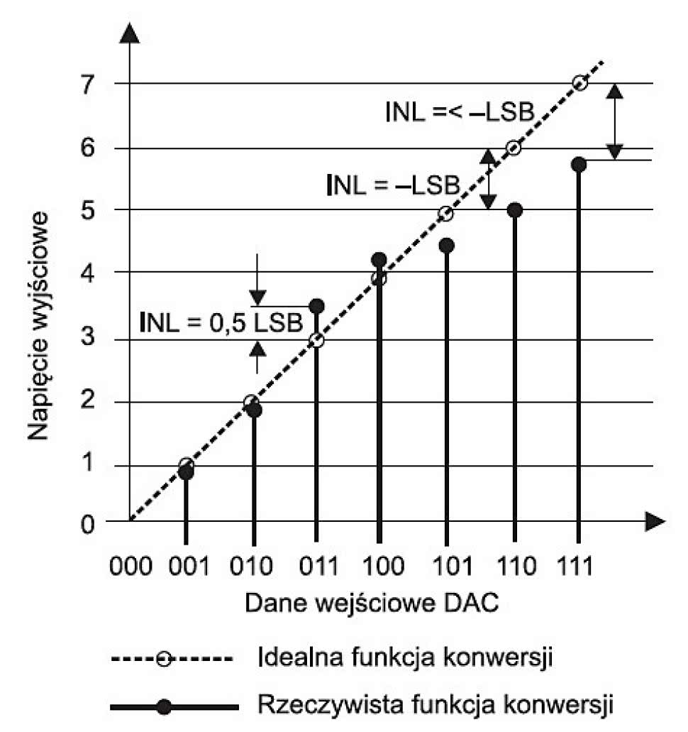

Na rysunku 7 zostało pokazane odchylenie rzeczywistej wartości napięcia wyjściowego od linii prostej (parametr INL - Integral Nonlinearity). Oprócz tych błędów mogą występować błędy: offsetu, wzmocnienia, błędy pełnego zakresu (full scale error), przesłuchu pomiędzy kanałami DAC itp. O klasie przetwornika decyduje to, na jakim poziomie są te błędy. Dla MCP4728 producent podaje błąd INL na poziomie ±2LSB, błąd offsetu typowo 5 mV dla liczby wejściowej równej 0x000, błąd pełnego zakresu równy 0,4% pełnego napięcia wyjściowego.
Rysunek 13. Kod komendy
Dokładność napięcia wyjściowego zapewnia wbudowane, stabilne źródło napięcia odniesienia. Jak już wspomniałem, napięcie odniesienia wynosi 2,048 V, a maksymalne napięcie z wyjścia przetwornika jest równe 2,048 V (wynika z tego możliwość zasilania układu scalonego przetwornika napięciem minimalnym +2,7 V). My jednak zasilamy przetwornik napięciem +5 V z hosta USB i dobrze byłoby, gdyby to napięcie wyjściowe przetwornika A/C mogło być wyższe. Ma on możliwość użycia napięcia zasilania jako napięcia referencyjnego, ale tu takie rozwiązanie nie jest możliwe ze względu na wymagania odnośnie do jakości pomiarów. Na wyjściu każdego z przetworników jest umieszczony niskoszumny wzmacniacz rail-to-rail z programowanym wzmocnieniem równym 1 lub 2. Dla napięcia zasilającego +5 V±10% i dla Verf=2,048 V, współczynnik tłumienia tętnień zasilania PSSR jest równy -57 dB. Jeżeli tor analogowy będzie miał wzmocnienie równe 2, to maksymalne napięcie na wyjściu będzie miało wartość 4,096 V, czyli taką samą, jak maksymalne napięcie wejściowe w torze pomiarowym.
Rysunek 14 Zestawienie komend

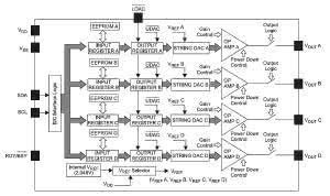

Schemat blokowy przetwornika pokazano na rysunku 8. Dane do konwersji z modułu obsługującego magistralę I²C trafiają do rejestru wejściowego Input Register. Po jego zapisaniu wartość jest automatycznie zapisywana do przypisanej mu komórki nieulotnej pamięci EEPROM. Jest to przydatna cecha, bo po włączeniu zasilania zawartość komórek EEPROM jest automatycznie wpisywana do rejestrów wyjściowych i na wyjściach analogowych pojawiają się takie napięcia, jakie były przed wyłączeniem zasilania. W trakcie normalnej pracy przetwornika przepisanie ich do buforów wyjściowych jest możliwe, gdy wyprowadzenie sterujące !LDAC lub bit !UDAC przesyłany z danymi po magistrali I²C są wyzerowane.

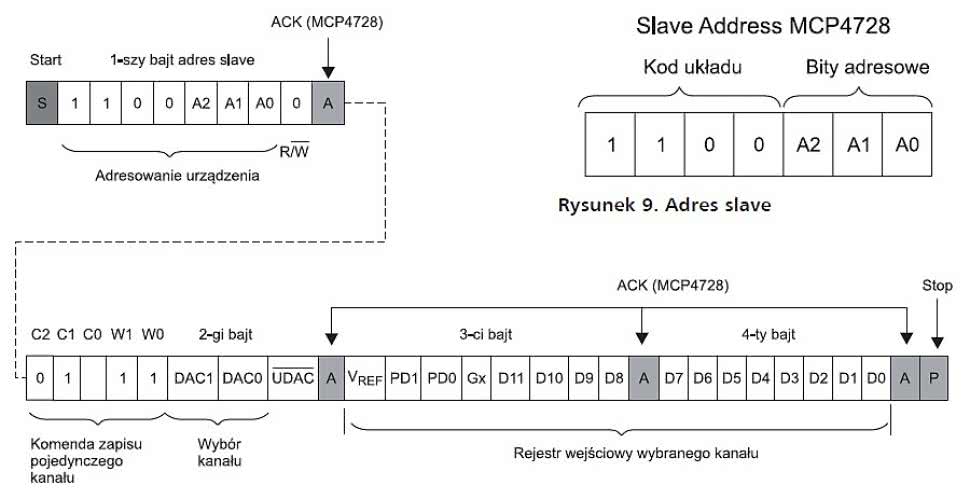

Każdy układ dołączony do magistrali I²C musi mieć swój unikalny, 7-bitowy adres slave. Adres MCP4728 składa się z 4-bitowego kodu układu i 3 bitów adresowych (rysunek 9). Zazwyczaj w układach z magistralą I²C stan bitów adresowych w adresie slave odpowiada poziomom na wejściach adresowych. MCP4728 nie ma takich wyprowadzeń, ale producent przewidział możliwość zmiany bitów adresu A2...A0 przez przeprogramowanie wewnętrznej pamięci EEPROM, w której są one zapisane. Służy do tego celu specjalna komenda i algorytm, który wymaga znajomości aktualnej wartości zmienianych bitów - jest to dokładnie opisane w dokumentacji. Układy mają domyślnie wyzerowane bity adresowe i jeżeli do magistrali jest dołączony jeden przetwornik, to nie ma potrzeby ich zmiany.
Rysunek 15. Wymiana informacji dla zapisu danej do przetwornika C/A, Rysunek 16. Wymiana informacji dla odczytu pomiaru w kanale 4

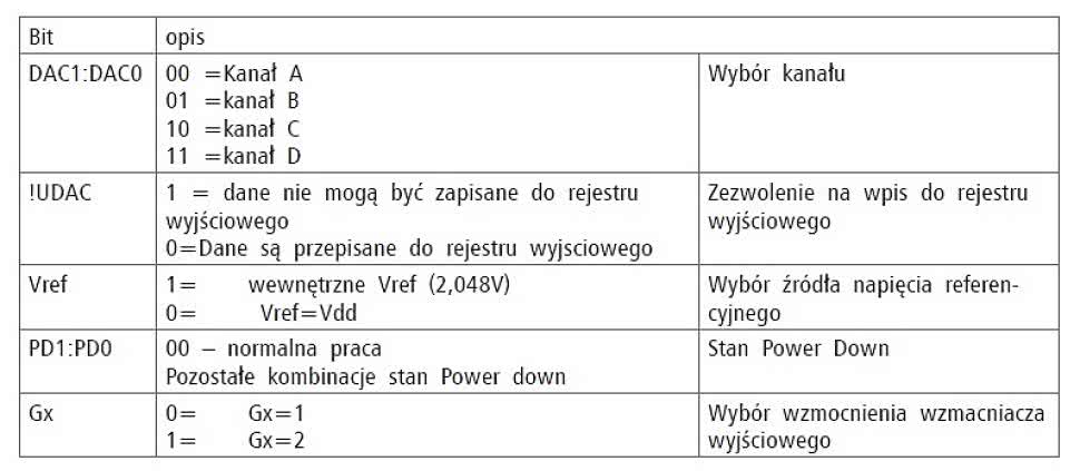

Jak już wiemy, przetwornik może pracować z wewnętrznym napięciem referencyjnym lub z napięciem referencyjnym równym napięciu zasilania. Można też zmieniać wzmocnienie wyjściowego wzmacniacza analogowego. Poza tym, trzeba jakoś kierować dane do poszczególnych kanałów przetwornika. Sterowanie tymi funkcjami odbywa się przez wysyłanie odpowiednich komend. Komendy sterujące mogą być wysyłane autonomicznie lub poprzedzać dane 12-bitowe. Pokażę to na przykładzie wykorzystywanej w projekcie modułu komendy zapisu pojedynczego kanału przetwornika - rysunek 10. Jako pierwszy jest wysyłany adres slave z wyzerowanym bitem R/W. Drugi bajt zawiera kod komendy oraz dodatkowe bity wyboru kanału, do którego są przesyłane dane i wspominany już bit !UDAC sterujący przepisywaniem danych z rejestrów wejściowych do wyjściowych. Cztery starsze bity trzeciego bajta sekwencji komendy zapisu zawierają kolejne bity sterujące: wyborem napięcia referencyjnego, stanu Power Down i wzmocnienia wzmacniacza wyjściowego. Cztery młodsze bity trzeciego bajta i czwarty bajt, to 12 bitów wartości wpisywanej do przetwornika. Dokładny opis bitów sterujących jest zamieszczony na rysunku 11.
W naszym projekcie musimy ustawić Gx=1 (wzmocnienie równe 2) oraz Vref=1 (napięcie z wewnętrznego źródła o napięciu 2,048 V). Na listingu 3 pokazano procedurę zapisu kanału przetwornika C/A. Zapisywany kanał jest określony przez argument channel, a 12-bitowa dana jest zawarta w argumencie data. Procedura zapisu kończy się testowaniem w pętli stanu wyprowadzenia RDY/ BSY dołączonego do linii PORTE2. Kiedy wyprowadzenie RDY/BSY jest wyzerowane, to oznacza, że trwa zapisywanie pamięci EEPROM i kolejne dane nie zostaną wpisane do rejestru. Zapisywanie trwa kilkadziesiąt milisekund i program obsługi przetwornika musi to uwzględniać. Mimo że MCP4728 obsługuje cały zestaw komend dokładnie opisanych w dokumentacji, to w praktyce okazało się, że dla naszej aplikacji wystarczyło obsłużenie tylko opisanej powyżej sekwencji zapisu pojedynczego kanału.

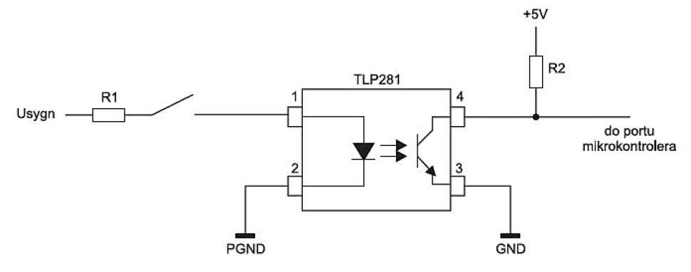

Bezpośrednie połączenie styków sygnalizacyjnych do linii portów mikrokontrolera nie jest dobrym pomysłem. Na długich przewodach mogą występować zaburzenia impulsowe, które w przypadkach skrajnych mogą spowodować uszkodzenie mikrokontrolera. Dlatego - w celu ochrony mikrokontrolera - zwykle stosuje się optoizolację z wykorzystaniem transoptorów. Wtedy obwód sygnalizacyjny ma charakter prądowy, przez co jest bardziej odporny na zaburzenia. Na rysunku 12 pokazano typowy układ z izolacją transoptorową. Obwód sygnalizacyjny jest odizolowany galwanicznie od mikrokontrolera, ale musi mieć swoje dodatkowe napięcie sygnalizacyjne Usygn. Rezystor R1 dobiera się zależnie od wartości Usygn i natężenia prądu wymaganego do zasilania diody LED transoptora, tak aby jego tranzystor uległ nasyceniu. Zazwyczaj przyjmuje się, że jest to od 10...20 mA. Przy spadku napięcia na diodzie transoptora o około 1,5 V i przy Usygn=+12 V, rezystancję R1 wyliczamy z prawa Ohma R1=10,5 V/10 mA=1050 V. Z typoszeregu wybieramy rezystor 1 kΩ o mocy co najmniej P=I²×R=0,1 W. W projekcie zastosowano rezystory metalizowane 1 kΩ o mocy 0,6 W. Wykonując takie obliczenia można dobrać rezystory dla innych wartości Usygn. Jeżeli nie przewidujemy dużego poziomu zaburzeń, to można połączyć masy PGND i GND, a jako USYGN użyć napięcia +5 V. Prądowy charakter wejścia sygnalizacyjnego powinien znacząco zredukować ewentualne zakłócenia. Przy dużym poziomie zakłóceń jest lepiej rozdzielić masy i użyć oddzielnego źródła Usygn.

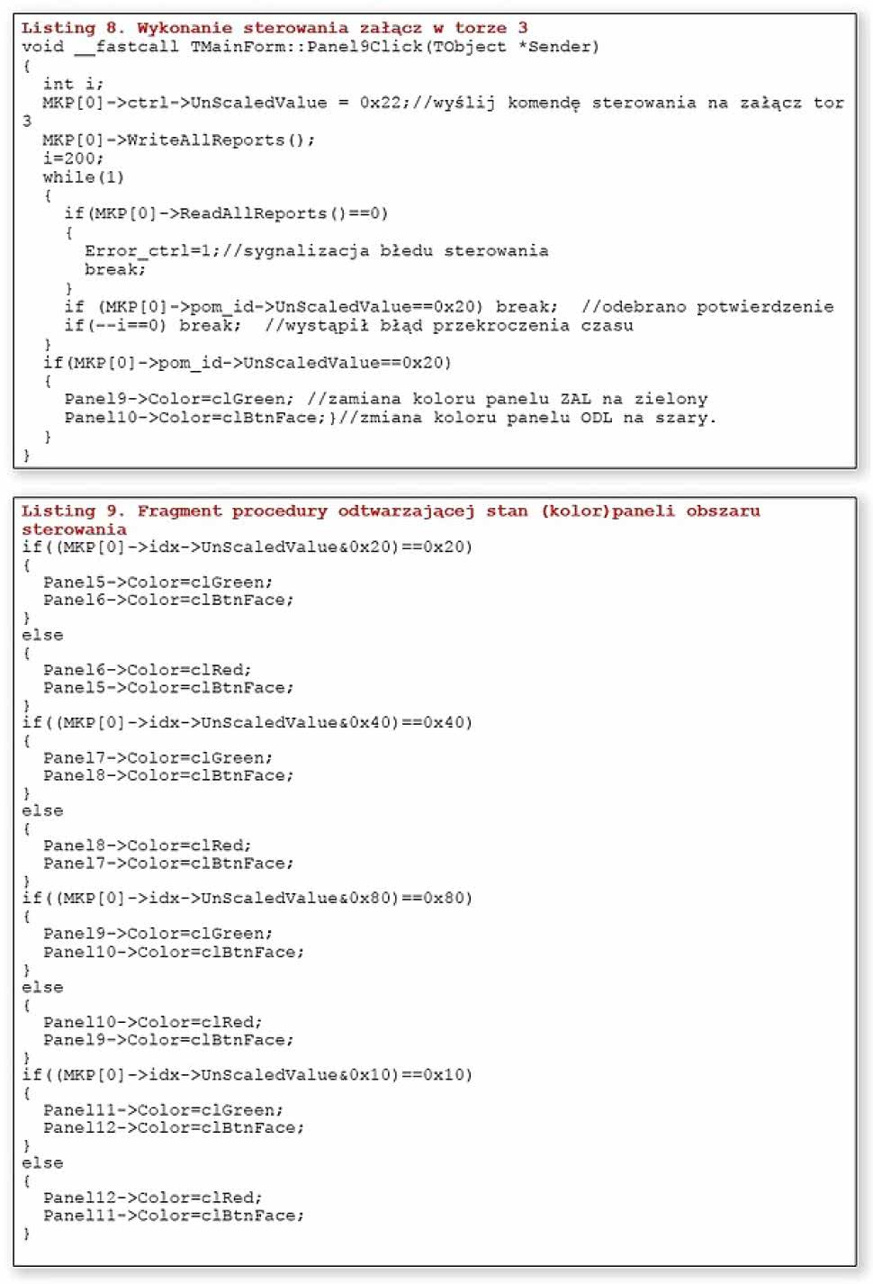

Listingi 8, 9
Obwód z rys. 12 odwraca fazę sygnału. Kiedy na wejściu jest podawane napięcie sygnalizacyjne, to tranzystor transoptora nasyca się i na linii portu mikrokontrolera panuje poziom niski. Program odczytujący wejścia neguje poziomy odczytywane z linii RD0....RD3 portu PORTD po to, aby zachować naturalne odwzorowanie poziomów na wejściach. Odczytywanie stanu linii wejściowych realizuje procedura GetBIN() pokazana na listingu 4.

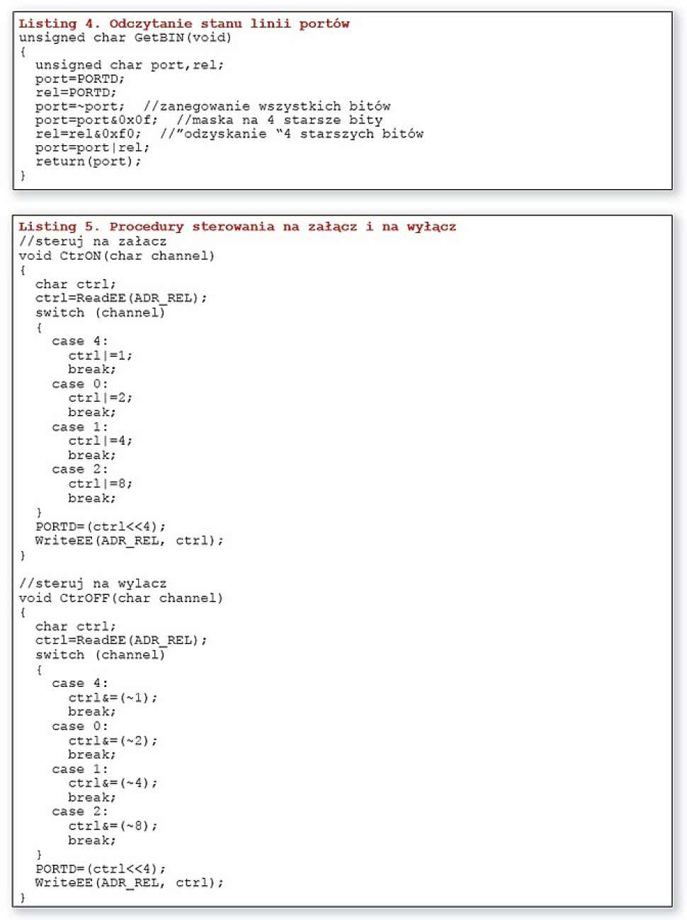

Sterownie przekaźnikami
Układ sterownia przekaźnikami nie wymaga specjalnego komentarza. Tranzystor sterujący w układzie wspólnego emitera wchodzi w nasycenie po ustawieniu linii portu. Wtedy na cewce włączonej w obwodzie kolektora pojawia się pełne napięcie +5 V i przekaźnik załącza się. Programowo sterowanie jest podzielone na 2 procedury: jedna wykonuje operacje załączenia, a druga wyłączenia przekaźnika. Tor sterowania jest określony przez argument channel (listing 5).
Po każdej operacji sterowania stan linii sterujących PD4...PD7 jest zapisywany w pamięci EEPROM po to, aby po włączeniu zasilania można było tak wysterować przekaźniki, jak były wysterowane przed jego wyłączeniem.

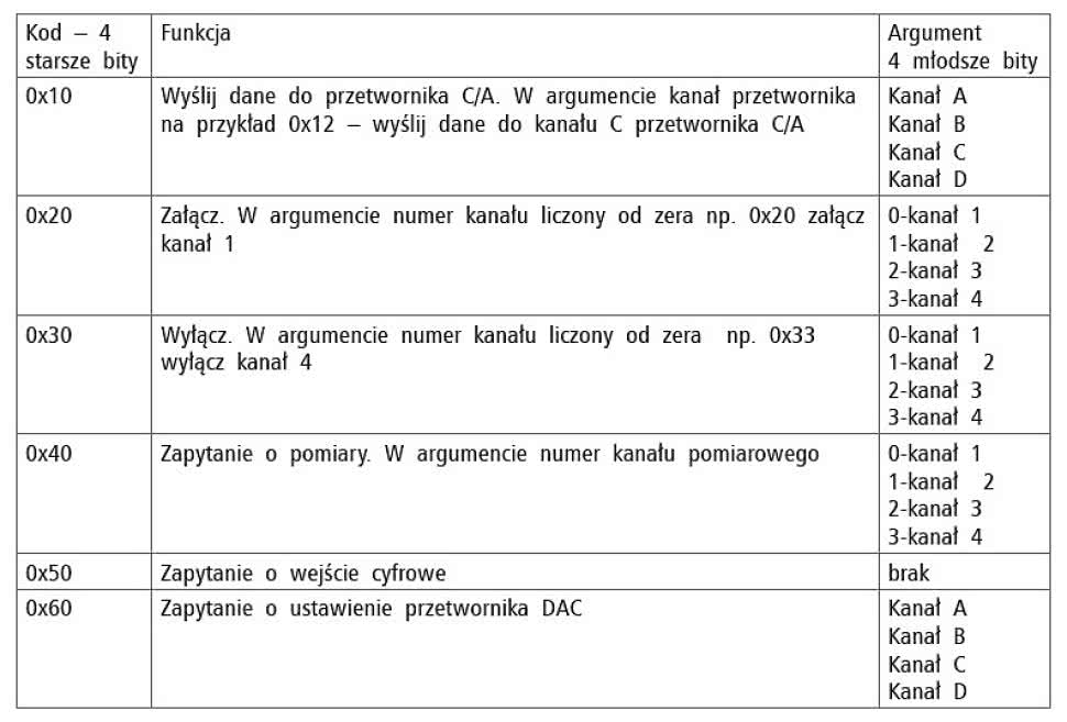

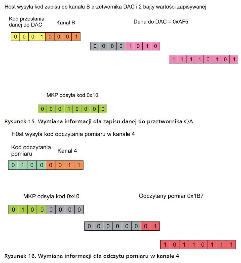

Podstawowym elementem protokołu jest 8-bitowy kod komendy pokazany na rysunku 13. Podzielono go na dwa pola: 4 starsze bity (CM3...CM0), to kod komendy, a 4 młodsze bity (ARG3...ARG0) to jej argument. Zestawienie komend pokazano na rysunku 14. Wymiana informacji rozpoczyna się od wysłania przez hosta kodu komendy. Komenda 0x10 jest rozszerzona o 2 bajty z 12-bitową wartością zapisywaną do przetwornika C/A. Po odebraniu kodu moduł MKP dekoduje go i wykonuje odpowiednią czynność. Po jej realizacji typowo jest odsyłane potwierdzenie w postaci kodu komendy z wyzerowanym argumentem, dla kodu 0x40 - dwóch bajtów z wartością pomiaru, dla kodu 0x60 - dwóch bajtów z ustawioną wartością przetwornika C/A. Odebranie kodu komendy przez hosta kończy sekwencję wymiany informacji przez interfejs USB. Na rysunku 15 pokazano wymianę informacji dla komendy zapisującej dane do kanału B przetwornika C/A. Host wysyła kod 0x10 z numerem kanału (bajt 0x11) i 2 bajty zawierające 12-bitową wartość zapisywaną do rejestru przetwornika. Po wykonaniu zapisu, MKP odsyła kod 0x10 potwierdzający realizację komendy.
Rysunek 17. Ekran aplikacji sterującej
Komenda zapytania o pomiar w kanale 4 (rysunek 16) rozpoczyna się od wysłania rozkazu 0x40 (bajt 0x43). Moduł, po odebraniu tej komendy, wykonuje pomiar i odsyła kod komendy 0x40 i 10-bitową wartość odczytaną z przetwornika A/C.

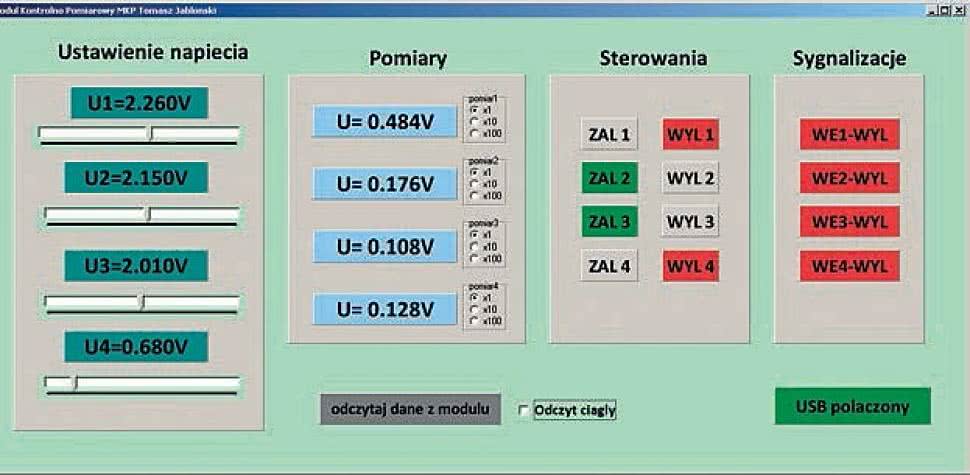

Aplikacja sterująca
Aplikacja sterująca jest uruchamiana na komputerze PC. Jak wspomniałem, mechanizmy wbudowane w system operacyjny Windows pozwalają na automatyczne wybranie i zainstalowanie drivera obsługującego transfer danych przez USB z urządzeniem klasy HID. Jeżeli popatrzylibyśmy na model warstwowy interfejsu USB, to system operacyjny - łącznie ze sprzętowym portem USB - po zainstalowaniu drivera daje skonfigurowane i gotowe do pracy wszystkie warstwy, oprócz warstwy aplikacji. W przeciwieństwie do oprogramowania modułu MKP użytkownik nie musi się martwić o wiele rzeczy, bo robi to za niego system operacyjny z działającym driverem obsługującym klasę HID. Pozostaje "tylko" zaprojektowanie jakiegoś interfejsu graficznego i zapewnienie mechanizmu pozwalającego na wysyłanie danych do endpointa IN i odczytywanie z endpointa OUT modułu MKP.
Rysunek 21. Okno ostrzeżenia o baraku połączenia USB
Do projektowania takich interfejsów użytkownika przeznaczone są specjalistyczne programu narzędziowe do programowania obiektowego. Ja użyłem niezbyt już nowego, ale za to znanego i uznanego pakietu projektowego C++ Builder 6 firmy Borland (obecnie CodeGear). Jest on przeznaczony do szybkiego tworzenia aplikacji (Rapid Application Development). Rzeczywiście, tworzenie nieskomplikowanych aplikacji w trybie graficznym polega na przenoszeniu na okno główne gotowych komponentów z palety dołączonej do Buildera. Potem można - za pomocą inspektora obiektów - zmieniać właściwości przypisane do obiektu. Wielką zaletą C++ Builder jest to, że przynajmniej na początku nie trzeba znać języka C++. Można się posługiwać starym poczciwym C, oczywiście - godząc się na brak wielu funkcjonalności oferowanych przez C++.
Projektując aplikację sterującą modułem MKP przyjąłem pewne założenia. Po pierwsze, ma być tak prosta, jak tylko się tylko da, ale nie kosztem funkcjonalności. Program nie korzysta z żadnych plików konfiguracyjnych. Wszelkie wartości początkowe są odczytywane z modułu MKP w czasie uruchamiania programu sterującego. Ponieważ MKP obsługuje cztery różne funkcje, to ekran podzielono na cztery obszary:
• Obszar ustawiania 4 napięć przetwornika C/A.
• Obszar wyświetlania 4 odczytywanych pomiarów z przetwornika A/C.
• Obszar sterownia 4 przekaźnikami.
• Obszar wyświetlania stanu wejść cyfrowych.
Okno programu sterującego pokazano na rysunku 17.

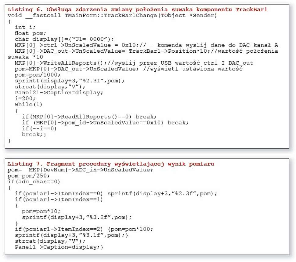

Ustawianie napięcia wyjściowego przetwornika C/A

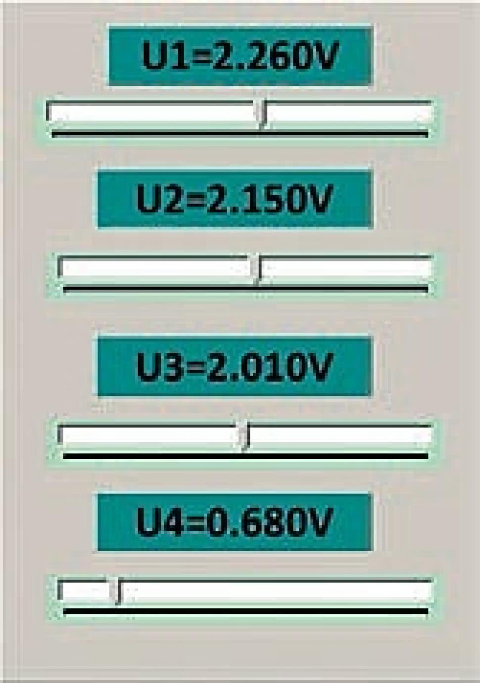

Do tego celu jest przeznaczony obszar nazwany "Ustawienie napięcia", pokazany na rysunku 18. Każdemu kanałowi jest przypisany jeden element TrackBar z palety Win32. TrackBar to element graficzny w postaci suwaka przesuwanego za pomocą myszy. W oknie inspektora obiektu zdefiniujemy właściwości Properties → Max=409 i Properties → Min=0. Wtedy - w trakcie przesuwania suwakiem - właściwość Position będzie się zmieniała w zakresie 0...409. Przy każdej zmianie położenia suwaka aplikacja wysyła do MKP wartość Position przemnożoną przez 10, a więc do odpowiedniego rejestru kanału przetwornika C/A jest wpisywana wartość z zakresu 0...4090 z krokiem co 10. Ta wartość po konwersji jest też wyświetlana w postaci cyfrowej jako napięcie ustawiane w kanale C/A, na panelu przypisanym do suwaka. Jest to dość wygodny sposób, bo zmiana położenia suwaka powoduje wyświetlenie ustawianego napięcia. Po ustawieniu napięć we wszystkich kanałach i zamknięciu aplikacji, nie jest pamiętane położenie suwaków, bo - jak wspomniano - program nie korzysta z żadnych plików konfiguracyjnych. Dlatego po ponownym uruchomieniu każdy z kanałów jest odpytywany komendą 0x60. Ponieważ MKP ma zapisane w pamięci EEPROM wartości wpisywane do rejestrów kanałów C/A, to po włączeniu zasilania potrafi odesłać do aplikacji ostatnio ustawioną wartość. Aplikacja po jej odczytaniu ustawia suwak w odpowiednim miejscu przez modyfikację właściwości Position i wyświetla ustawioną wartość napięcia na panelu przypisanemu do suwaka.

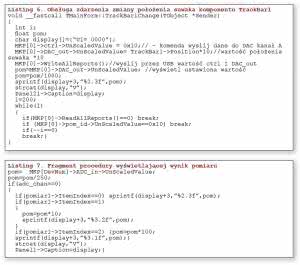

Na listingu 6 pokazano przykładową obsługę zdarzenia zmiany położenia suwaka. Najpierw do zmiennej ctrl jest wpisywana komenda 0x10 powodująca zapis danej do kanału A przetwornika C/A. Potem do zmiennej DAC_out jest wpisywana wartość Trackbar → Position przemnożona przez 10. Funkcja WriteAllReports() wysyła wartość zmiennych ctrl i DAC_out przez USB do modułu MKP. Z przeprowadzonych już wyliczeń wynikało, że dla napięcia referencyjnego 2,048 V, wzmocnienia 2 i rozdzielczości 12-bitowej, ziarno wynosi 2 mV. Aby przekonwertować wartość binarną wysyłaną do C/A na wartość ustawianego napięcia, trzeba ją podzielić przez 1000. Wartość zmiennej DAC_out jest przepisywana do zmiennej pom typu float, aby było możliwe dzielenie zmiennoprzecinkowe. Potem wynik jest konwertowany na łańcuch ASCII z przecinkiem dziesiętnym za pomocą funkcji sprintf().
Zawartość bufora display jest przekazywana do właściwości Caption panelu21. Po wysłaniu i wyświetleniu danych do rejestru kanału C/A procedura czeka na potwierdzenie z MKP o ustawieniu napięcia wyjściowego przetwornika. Moduł MKP jako potwierdzenie odsyła kod 0x10 zapisywany do zmiennej pom_id. Dane przesyłane z endpointa OUT modułu do komputera są odczytywane przez funkcję ReadAllReports(). Odczytywanie odbywa się w pętli nieskończonej. Wyjście z niej następuje w dwóch przypadkach: jeżeli do zmiennej pom_i zostanie wpisane 0x10 lub po wyzerowaniu zmienna i. Do zmiennej i jest zapisywana wartość 200. Maksymalnie przez tyle operacji odczytów endpointa czekamy na potwierdzenie. W praktyce, potwierdzenie przychodzi po 20...30 operacjach odczytu, ale przy większym obciążeniu magistrali może się wydłużyć. Jest to zabezpieczenie przed zablokowaniem się aplikacji w wypadku odłączenia USB w trakcie czekania na potwierdzenie komendy z MKP. Ten prosty mechanizm jest stosowany we wszystkich pętlach oczekiwania na potwierdzeni komendy i jego skuteczność została potwierdzona testami.

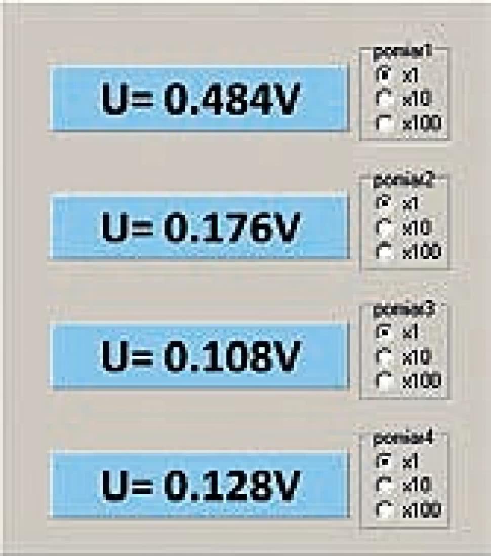

Obszar wyświetlania pomiarów
Każdemu pomiarowi jest przypisany jeden panel, na którym jest wyświetlana wartość odczytywanych pomiarów i komponent RadioGroup przeznaczony do ustawiania mnożnika (rysunek 19). Wartość pomiaru odczytaną z endpointa urządzenia MKP jest zapisywana w zmiennej ADC_in. Liczba 10-bitowa reprezentująca wartość pomiaru jest dzielona zmiennoprzecinkowo przez 250 i poddawana konwersji na łańcuch ASCII z kropką dziesiętną, podobnie jak w wypadku wyświetlania napięcia zadawanego w kanałach przetwornika C/A (listing 7).
Zależnie od wyboru dokonanego w obiekcie RadioGroup (właściwość ItemIndex) wynik jest wyświetlany bezpośrednio, mnożony przez 10 lub przez 100. Jest to dodatkowe udogodnienie, gdy napięcie mierzone jest wstępnie dzielone przez 10 lub przez 100. Ustawienie RadioGroup nie ma wpływu na działanie modułu MKP - na przykład poprzez wysterowanie dodatkowego przekaźnika zmieniającego zakres pomiaru.

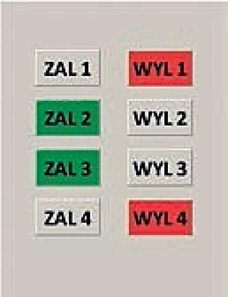

Obszar sterowania
Obszar sterowania umożliwia wykonanie sterowania włącz/wyłącz czterech przekaźników oraz sygnalizuje poziomy wyjść sterujących. Są one sygnalizowane kolorami paneli sterujących: stan załączony - zielony i stan wyłączony - czerwony (rysunek 20).

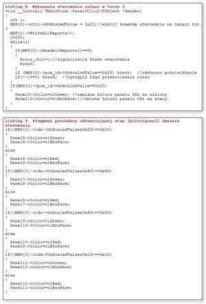

Sterowanie przekaźnikami odbywa się przez kliknięcie na panel odpowiadający żądanej akcji. Do modułu jest wysyłana wtedy komenda 0x20 dla operacji "załącz" lub komenda 0x30 dla operacji "wyłącz". Moduł MKP odbiera komendę, wykonuje i odsyła kod potwierdzenia. Procedura czeka na potwierdzenie i kiedy je odbierze, to zmienia kolor panelu, stosowanie do wykonywanej operacji sterowania. Zmiana koloru odbywa się przez zmianę właściwości Color panelu. Obsługa operacji sterowania na załącz toru 3 pokazano na listingu 8.
Ponieważ moduł MKP po włączeniu zasilania pamięta poprzednio wykonywane sterowania i inicjuje ich stan, to aplikacja po uruchomieniu odczytuje z modułu poprzez USB stany, w jakich są przekaźniki i odpowiednio koloruje panele sterujące. Fragment procedury odświeżającej stan paneli obszaru sterowania jest pokazany na listingu 9.

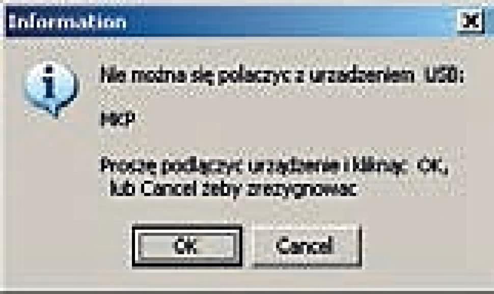

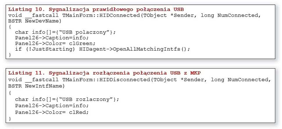

Sygnalizacja połączenia z MKP
Aplikacja automatycznie wykrywa i sygnalizuje czy MKP jest dołączony do portu USB. Po prawidłowo wykonanej inicjalizacji połączenia USB driver wywołuje procedurę HIDConnected pokazaną na listingu 10. Jest ona między innymi wykorzystana do modyfikowania wyglądu panel Panel26. Jeżeli HIDConnected jest wywołana, to kolor panelu zmienia się na zielono, a opis na "USB połączony".
Sygnalizacja zerwania połączenia jest wykonywana przez funkcję HIDDisconnected, wywoływaną w momencie wykrycia przez driver braku połączenia USB. Kolor panelu Panel26 zmienia się czerwony i opis na "USB rozłączany" (listing 11). W momencie uruchamiania aplikacji moduł MKP musi być zaprogramowany i dołączony do magistrali USB. Jeżeli tak nie jest, to jest wyświetlane ostrzeżenie (rysunek 21). Dalsze uruchomienie programu nie będzie możliwe do momentu podłączenia MKP i kliknięciu na "OK".

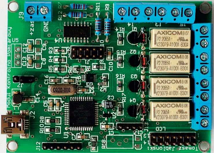

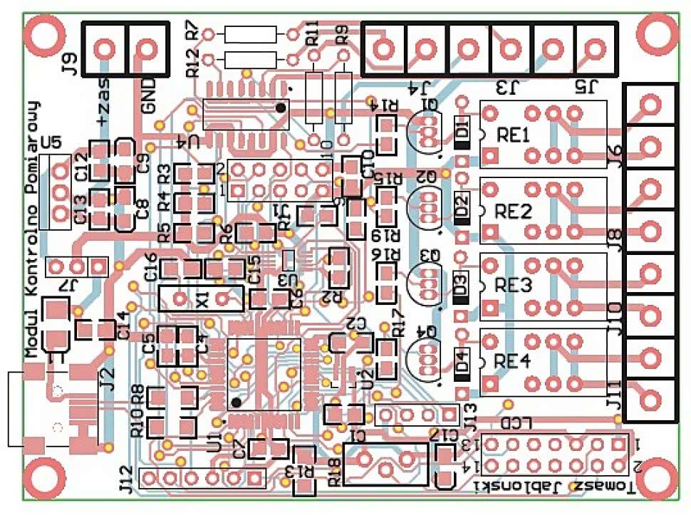

Moduł MKP został zmontowany na dwustronnej płytce drukowanej, której schemat montażowy pokazano na rysunku 22. Montaż nie powinien sprawić większych trudności, może poza układem przetwornika C/A, który ma mały rozstaw wyprowadzeń.

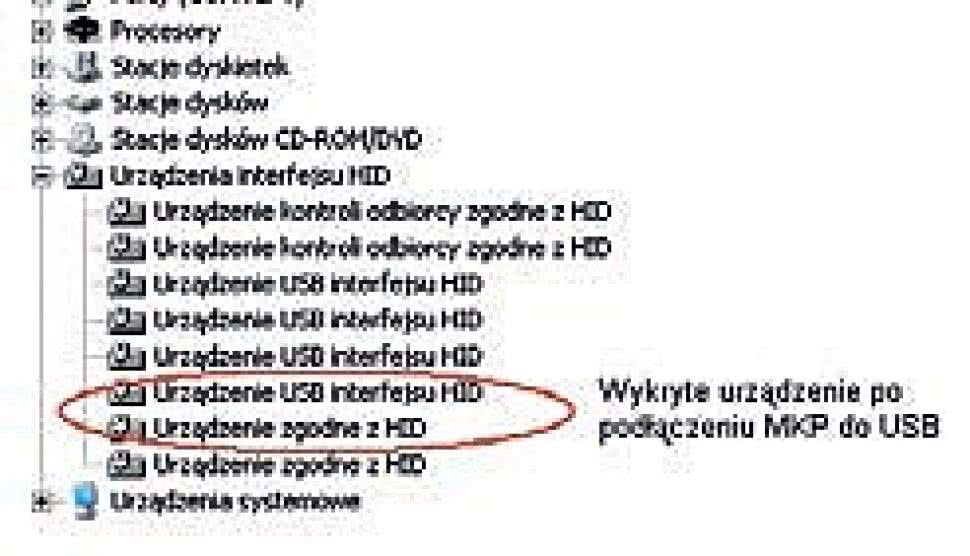

Po przylutowaniu trzeba zasilić i zaprogramować mikrokontroler. Zasilanie +5 V w trakcie programowania może być doprowadzone poprzez złącze USB. Trzeba wtedy zewrzeć styki 1 i 2 złącza J7 POWER. Programator dołączamy do złącza J12 o nazwie ICSP. Ma ono wyprowadzenia zgodne z programatorem PIC Kit-3. Po zaprogramowaniu i dołączeniu układu do magistrali USB, system operacyjny Windows powinien wykryć moduł MKP jako urządzenie klasy HID i automatycznie zainstalować dla niego odpowiednie sterowniki. Jeżeli tak nie jest, to należy sprawdzić poprawność montażu, zaprogramowania mikrokontrolera i połączenie do portu USB. Na rysunku 23 pokazano fragment okna Menadżera Urządzeń po dołączeniu prawidłowo działającego modułu MKP.
Rysunek 23. Fragment okna Menadżera Urządzeń
Po poprawnej instalacji sterowników możemy uruchomić aplikację sterującą i w trakcie jej uruchamiania nie powinno się pojawić okno ostrzeżenia z rys. 20. Jeżeli jeszcze panel kontroli połączenia będzie miał kolor zielony i będzie opisany jako "USB połączony", to mamy pewność, że połączenie USB działa prawidłowo.
Uruchomienie działania poszczególnych funkcji modułu możemy rozpocząć od kanałów pomiarowych. W tym celu zaznaczamy okienko "Odczyt ciągły" i podajemy na wejścia AIN1...AIN4 napięcie stałe z zakresu 0...4 V. Wartość napięcia ustawionego w sprawdzanym kanale pomiarowym modułu powinna być równa napięciu wyświetlanemu w obszarze "Pomiary", przy zaznaczonym mnożniku 1. Nietestowane wejścia pomiarowe najlepiej jest zewrzeć z masą.
Kolejną czynnością będzie sprawdzenie ustawiania napięcia w obszarze "Ustawienie napięcia" Do wyjścia AOUT0 dołączamy woltomierz i suwakiem kanału 1 ustawiamy napięcie wyjściowe. Mierzone napięcie powinno być równe napięciu wyświetlanemu w kanale 1. Takie same testy powtarzamy dla pozostałych kanałów.
Testowanie sterowania będzie polegało na klikaniu na panele ZAL i WYL kolejnych przekaźników i sprawdzeniu czy polecenia wysyłane z aplikacji są wykonywane przez moduł MKP.
Przy sprawdzaniu ostatniej funkcji z obszaru "Sygnalizacje" powinno być zaznaczane okienko "Odczyt ciągły". Podanie napięcia na wejście sygnalizacyjne 1 powoduje zmianę koloru panelu z czerwonego na zielony i opisu z WE1-WYL na WE1-ZAL. Odłączenie napięcia sygnalizacyjnego spowoduje powrót do wyświetlania panelu w kolorze czerwonym z opisem WE1-WYL.
Pomiary i stan wejść sygnalizacyjnych jest przesyłany cyklicznie po zaznaczeniu okienka "Odczyt ciągły". Jeżeli nie jest zaznaczone, to można je odczytać z modułu klikając na panel "Odczytaj dane z modułu".
