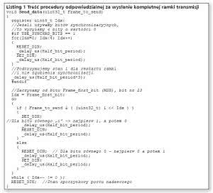

Listing 1 Treść procedury odpowiedzialnej za wysłanie kompletnej ramki transmisji
Kodowanie tego typu zakłada, iż każdy bit transmitowanej ramki danych kodowany jest w postaci dwóch stanów logicznych, tzw. półbitów, a w środku czasu przeznaczonego na jego przesłanie następuje zmiana tychże stanów. I tak, wysoki stan logiczny przesyłanego bitu danych kodowany jest poprzez przesłanie "półbitu" logicznej jedynki a następnie logicznego zera natomiast niski stan logiczny kodowany jest poprzez przesłanie "półbitu" logicznego zera a następnie logicznej jedynki (tak jest w przypadku naszego układu). W przypadku naszego urządzenia przyjmiemy, iż długość trwania półbitu wynosi 200 ms, co daje prędkość transmisji równą 2500 bps a więc z powodzeniem mieszcząca się w zakresie możliwości układu transceivera. Dodatkowo przyjmujemy pewne założenia dotyczące konstrukcji ramki transmisji mające na celu eliminację błędnych danych. Ramka transmisji powinna mieć następującą postać:

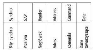

Każda taka ramka składa się z:
  • 4 bitów synchronizacyjnych (0b0000), które odrzucane są przez procedurę dekodującą po stronie odbiornika i służą wyłącznie celom dopasowania się układu ARW odbiornika do parametrów odbieranego sygnału zanim nadajnik wyemituje użyteczną informację,
  • krótkiej przerwy (3×200 ms), w czasie której jest emitowana nośna sygnału, a która informuje procedurę dekodującą o nadchodzącym początku ramki transmisji,
  • nagłówka (0b11001010), który służy przede wszystkim kontroli poprawności emitowanych danych jak również podtrzymaniu optymalnych ustawień układu ARW odbiornika,
  • adresu modułu wykonawczego (4 bity),
  • rozkazu sterującego (4 bity),
  • danych związanych bezpośrednio z rodzajem rozkazu sterującego.
Treść procedury odpowiedzialnej za wysłanie kompletnej, 24-bitowej ramki transmisji (plus bity synchronizacyjne) zgodnej z powyższymi założeniami przedstawiono na listingu 1.

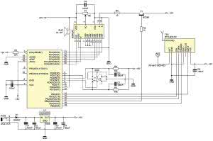

Przejdźmy, zatem do schematu układu Master, który to zamieszczono na rysunku 3. Jak widać, jest to dość prosty system mikroprocesorowy, którego "sercem" a zarazem elementem odpowiedzialnym za realizację założonej funkcjonalności jest mikrokontroler ATmega8. Co więcej, w prezentowanym urządzeniu zastosowano interesujący interfejs użytkownika czyniąc, mam nadzieję, jego obsługę prostą i intuicyjną. Otóż, za regulację wszystkich parametrów systemu odpowiedzialny jest wyłącznie jeden element – enkoder ze zintegrowanym weń przyciskiem. Uważny czytelnik zauważy zapewne, iż jedno z wyjść enkodera podłączone jest do portu mikrokontrolera oznaczonego INT0 wywołującego obsługę jednego z przerwań zewnętrznych. Właśnie wspomniana procedura realizuje obsługę tego wygodnego elementu regulacyjnego dekodując kierunek obrotów a następnie, posiłkując się wartością flagi ustawianej w pętli głównej aplikacji, zmienia wartość wybranego parametru. Drugim, ciekawym elementem interfejsu użytkownika jest sam wyświetlacz. Jest to moduł o organizacji 4×20 znaków wykonany w technologii OLED charakteryzujący się doskonałymi parametrami optycznymi.
Przyznam szczerze, iż coraz częściej w swoich projektach stosuję alfanumeryczne "odpowiedniki" typowych wyświetlaczy ale wykonane w technologii OLED. Ich parametry optyczne są imponujące zaś cena w tej chwili nie odbiega drastycznie od cen elementów tradycyjnych tzn. wykonanych w technologii LCD z podświetleniem LED. Dla "tradycjonalistów", przewidziano możliwość zastosowania typowego wyświetlacza LCD z podświetleniem LED a dzięki zastosowaniu wbudowanego w strukturę mikrokontrolera układu czasowo-licznikowemu Timer2 pracującemu w trybie generatora PWM (końcówka OC2/PB3), możliwa stała się realizacja funkcji automatycznego przyciemniania jego podświetlenia. Intensywność tego podświetlenia podlega ograniczeniu po czasie około 30 sekund bezczynności urządzenia (braku jakichkolwiek działań ze strony użytkownika). Jak wspomniano wcześniej, przycisk wbudowany w ośkę enkodera realizuje szereg funkcji kontrolno-regulacyjnych. Jedną z nich jest uruchomienie specjalnej procedury konfiguracyjnej, której zadaniem jest wyszukanie wszystkich aktywnych układów Slave, nadanie im własnych nazw (korzystając z interfejsu użytkownika) w celu dalszej, łatwej identyfikacji oraz określenie parametrów regulacyjnych. Procedura ta sprawdza także czy wyszukany moduł Slave (dokładnie jego adres sprzętowy) był już wcześniej logowany w związku, z czym unika się w ten sposób niepotrzebnej konfiguracji w przypadku modułów już "znanych" (dotyczy to zwłaszcza wprowadzania nowych nazw modułów).

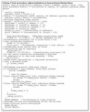

Listing 2 Treść procedury odpowiedzialnej za komunikację Master/Slave

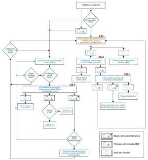

Z uwagi na fakt, iż Menu układu Master systemu radioDimmer jest dość rozbudowane, a do jego obsługi przewidziano tylko jeden element regulacyjny, na rysunku 4 przedstawiono graf funkcjonalny algorytmu obsługi zaś na rysunkach 5…8 zaprezentowano wygląd ekranu systemu radioDimmer dla wybranych trybów pracy układu. W tym miejscu przejdźmy do omówienia układu Slave systemu radioDimmer, którego schemat przedstawiono na rysunku 9.

Po otrzymaniu takiej ramki danych, układ Slave przełącza transceiver w tryb nadajnika, następnie odsyła natychmiast potwierdzenie w postaci tejże ramki danych lub danych oczekiwanych przez układ Master (w zależności od typu rozkazu sterującego) po czym przełącza transceiver ponownie w tryb odbiornika i aktualizuje wartości odpowiednich zmiennych odpowiedzialnych za realizację algorytmu sterowania fazowego.

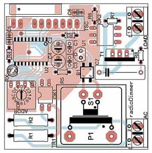

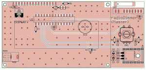

Na rysunku 10 i rysunku 11 pokazano wygląd obwodów drukowanych modułów Master i Slave systemu radioDimmer z zaznaczeniem montażu poszczególnych elementów. Montaż obu modułów zostanie opisany łącznie, gdyż odnosi się do zwyczajowych zasad montażu układów tego typu.
Jak zwykle, należy rozpocząć od wlutowania elementów biernych, następne lutujemy złącza oraz pozostałe elementy mechaniczne, a na końcu półprzewodniki. W wypadku wykorzystania wyświetlacza OLED jako elementu interfejsu użytkownika nie ma potrzeby montażu elementów tranzystora T1, potencjometru P1 oraz rezystorów R4 i R5, gdyż nie korzysta on z mechanizmu wygaszania podświetlenia. Należy zwrócić szczególną uwagę na konieczność pocynowania grubą warstwą cyny ścieżek przewodzących duże prądy tj. ścieżek pomiędzy triakiem T1, a złączem śrubowym LOAD modułu Slave (dla tych ścieżek nie stosowano tzw. solder-maski).
Rysunek 11. Schemat montażowy modułu Slave systemu radioDimmer
Wyświetlacz OLED należy zamocować w odpowiedniej odległości od obwodu drukowanego modułu Master najlepiej przy pomocy tulei dystansowych wykorzystując przewidziane w tym celu otwory zaś same połączenie należy wykonać przy użyciu listwy goldpin (gniazdo-wtyk) lub zwykłej taśmy wieloprzewodowej. Jako antenę w obu przypadkach przewidziano scaloną antenę wielowarstwową typu SMD, jednak z powodzeniem możemy użyć zwykłego kawałka drutu miedzianego o minimalnym przekroju 0,5 mm2 i długości około 17,2 cm. Co ciekawe, testy praktyczne pokazały, iż czasami zastosowanie zwykłego kawałka drutu daje lepszy efekt, aniżeli opcjonalna antena SMD (oczywiście zależy to w dużym stopniu od projektu samej płytki drukowanej). Długość takiej anteny można zmniejszyć do około 8.3cm poprzez uformowanie części z tego drutu w kształt cewki powietrznej położonej u podstawy anteny. Należy jednak pamiętać, iż anteny nadajnika i odbiornika powinny być tego samego rodzaju oraz znajdować się w położeniu prostopadłym do powierzchni masy poszczególnych płytek drukowanych (w przypadku anten wykonanych z kawałka drutu). Ich wzajemne położenie wpływa zdecydowanie na zasięg kompletu urządzeń. Czytelnicy, którzy we własnym zakresie programować będą mikrokontroler układu Slave muszą mieć na uwadze, iż do wyprowadzeń przeznaczonych do podłączenia programatora podłączony jest nastawnik kodowy, zatem w czasie programowania wlutowanego wcześniej układu najlepiej będzie ustawić wspomniany element regulacyjny w pozycję "F" by nie powodować zwierania jakiegokolwiek portu mikrokontrolera do masy.
